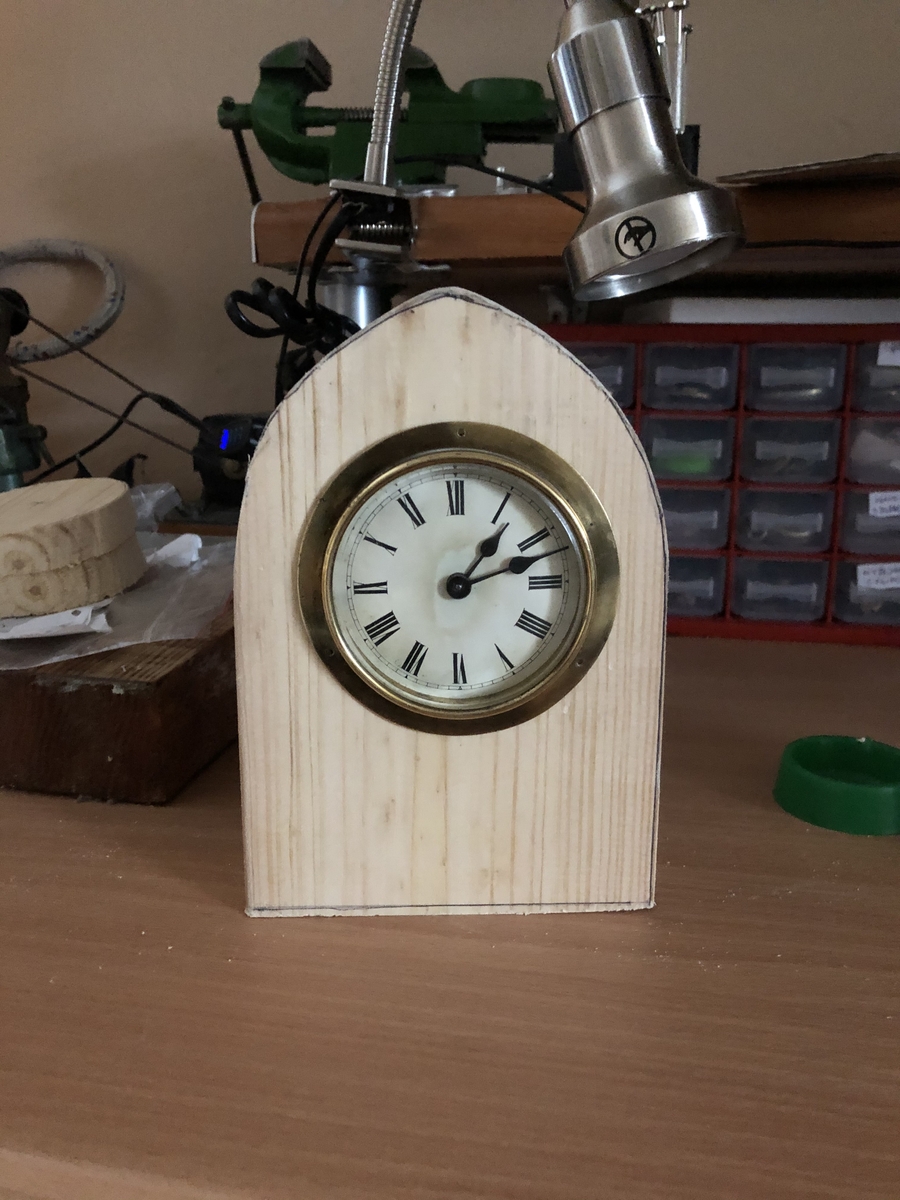

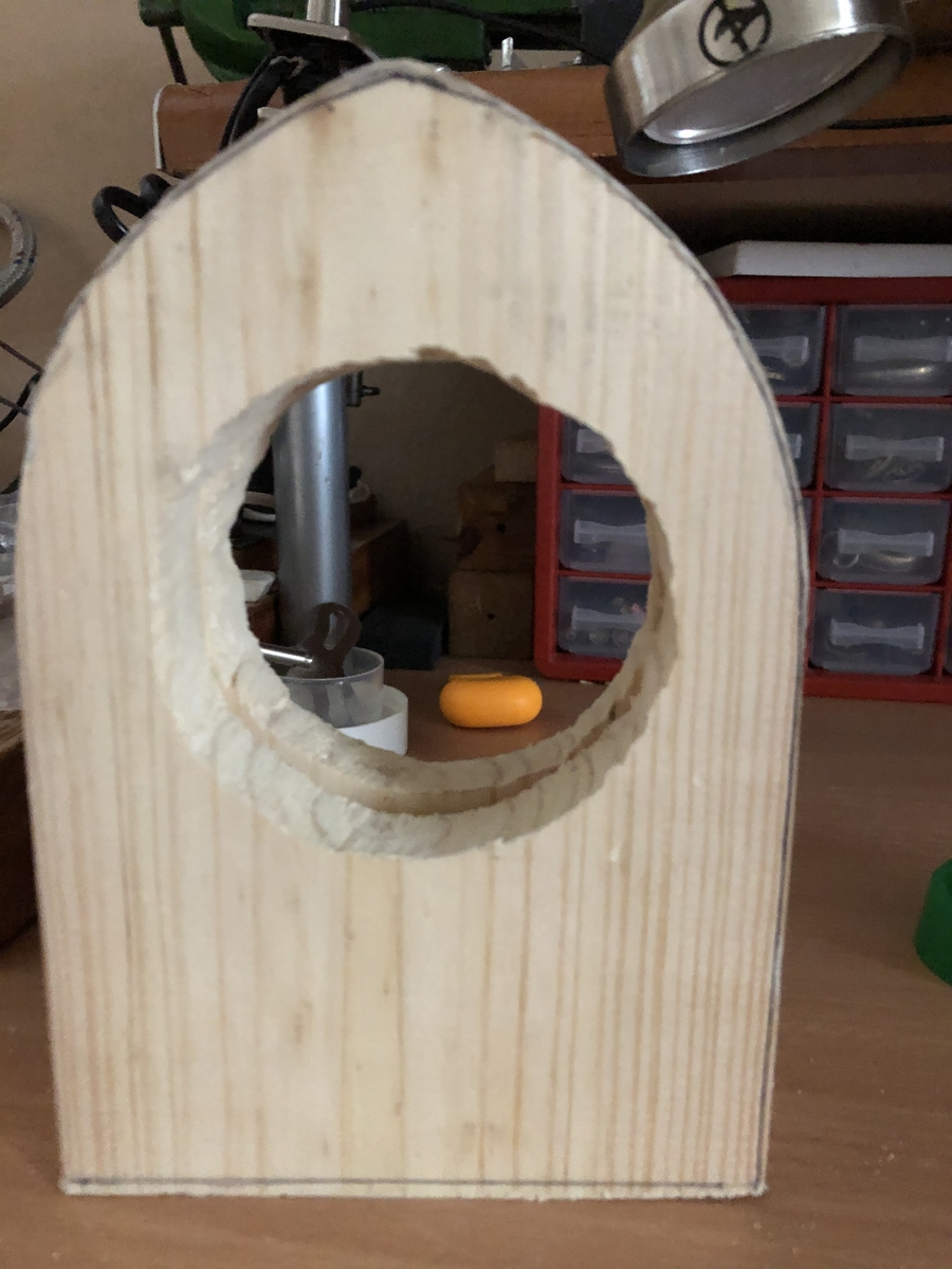

mkl1 聽聽 6791 #8288 Napisano 7 Lutego 2021 W dniu 26.01.2021 o 19:09, mkl1 napisa艂: Musz臋 si臋 zebra膰 do kupy i zacz膮膰 robi膰 domek dla sikora angielskiego... 聽Jak by艂a robiona p贸艂okr膮g艂a cz臋艣膰? 聽1) wyrzezana w kawa艂u drewna? 2) wyginana sklejka, drewno? 3 聽np ( to m贸j glupi) pomys艂: 聽listwy jedna ko艂o drugiej( troch臋 jak na beczce) Potem oszlifowa膰, wype艂ni膰 szpachl膮 i na to dopiero fornir.. Ma kto艣 takow膮 i m贸g艂by zerkn膮膰? 聽 4) z kloca to mi si臋 jako艣 nie u艣miecha robi膰, a mo偶e????- jak tak by艂o dziergane ? 聽 jeszcze 5... deski z艂o偶one do kupy, wycinamy, oklejamy.. 聽no si臋 zac臋艂o robi膰. 聽Deski si臋 sklei艂y, potem si臋 wyreza艂y, potem si臋 troch臋 oszlifowa艂y i... czekaj膮 bysi臋 oklei膰 fornirem 聽 2 Pozdrawiam Mirek Udost臋pnij t臋 odpowied藕 Odno艣nik do odpowiedzi Udost臋pnij na innych stronach

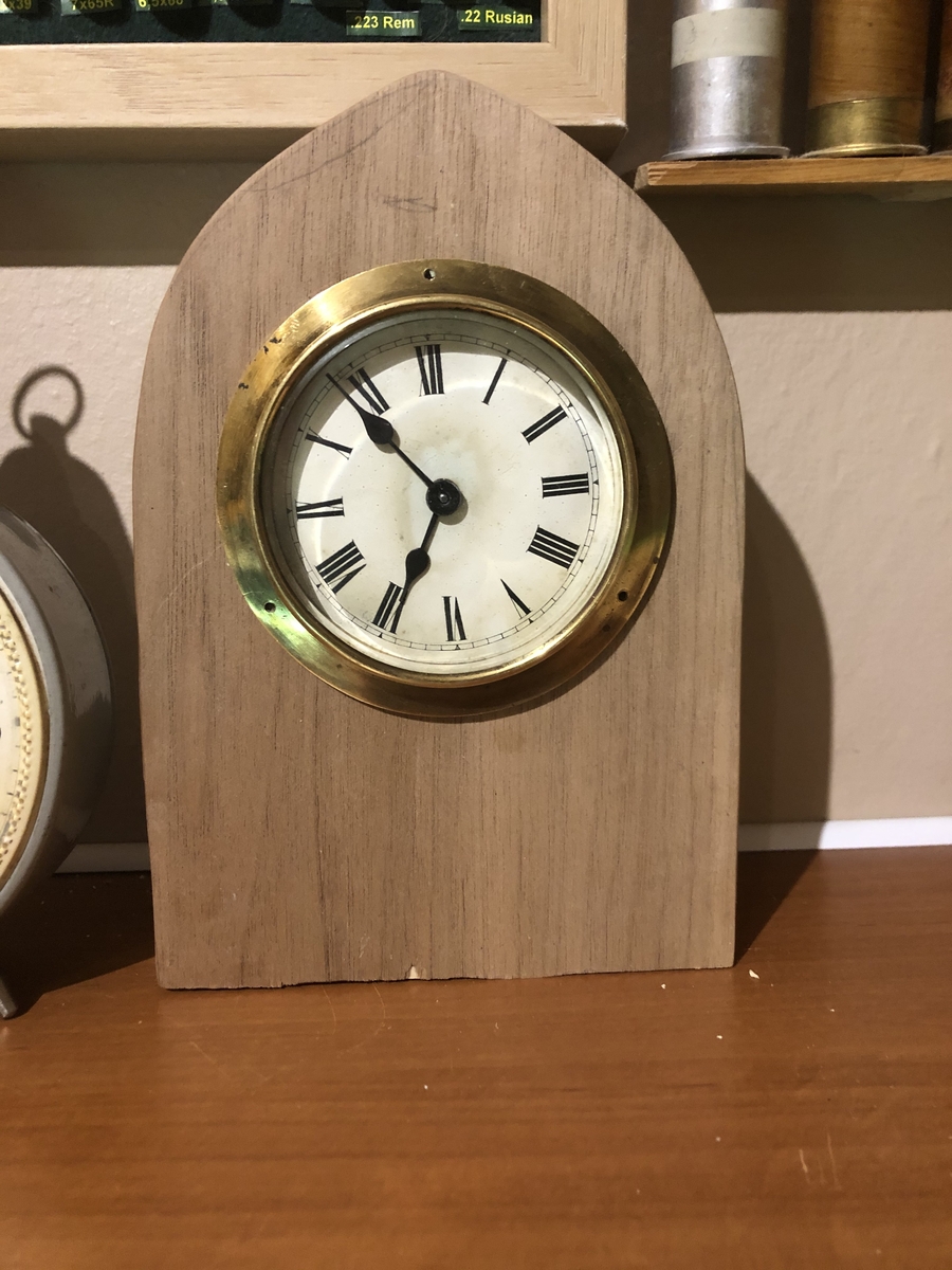

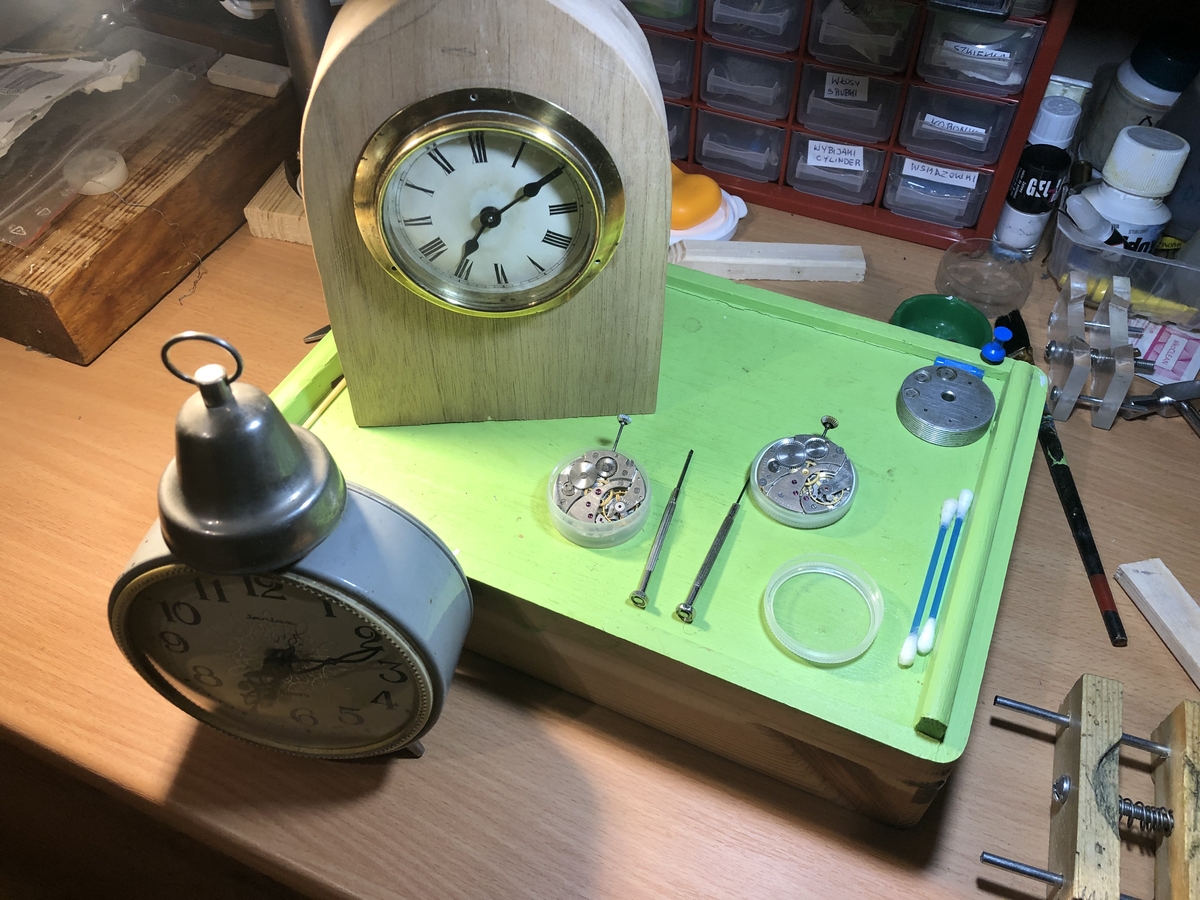

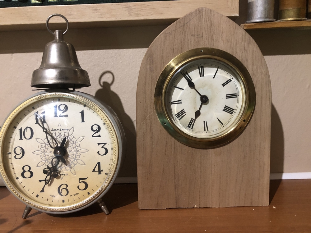

mkl1 聽聽 6791 #8291 Napisano 9 Lutego 2021 (edytowane) Zafronirowane 聽jeszcze聽 cokolik, bejca , politura i b臋dzie po japo艅sku:) 聽"jako-tako" 聽 聽 聽ale to troch臋 potrwa... 聽bo zalatany jestem 聽 Edytowane 9 Lutego 2021 przez mkl1 1 Pozdrawiam Mirek Udost臋pnij t臋 odpowied藕 Odno艣nik do odpowiedzi Udost臋pnij na innych stronach

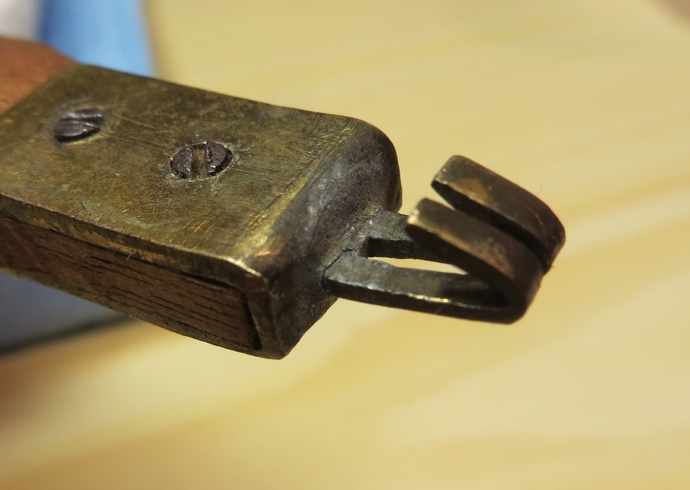

PM1122 聽聽 1804 #8295 Napisano 11 Lutego 2021 no i mam ..... jak nie urok , to ........ Mechanizm po z艂o偶eniu , to jeszcze raz rozbiera艂em , bo wysz艂o , 偶e w werku jedno 艂o偶ysko niedok艂adnie wyka艂aczk膮 potraktowa艂em i bicie nie chcia艂o ruszy膰 . Teraz OK ..... ale wk艂adam mechanizm i wahad艂o do skrzyni聽 ( jak my艣l臋 , kij by艂 kiedy艣 dorabiany , ale dobrze , cho膰 nieco si臋 wygi膮艂聽 ) ..... co艣 ma艂e problemiki z ruszeniem i biciem . wiec z kilka pr贸b . No i widz臋 , 偶e jeszcze okucie wahad艂a do roboty 0 Udost臋pnij t臋 odpowied藕 Odno艣nik do odpowiedzi Udost臋pnij na innych stronach
LESKOS 聽聽 3484 #8296 Napisano 11 Lutego 2021 Twardy lut聽 bym zastosowa艂 - delikatnie - oczywi艣cie po zdj臋ciu z patyka 馃槈 1 Czasem lepiej powiedzie膰 co艣, nie m贸wi膮c NIC!聽聽馃 Udost臋pnij t臋 odpowied藕 Odno艣nik do odpowiedzi Udost臋pnij na innych stronach
PM1122 聽聽 1804 #8297 Napisano 11 Lutego 2021 聽 1 minut臋 temu, LESKOS napisa艂(-a): Twardy lut聽 bym zastosowa艂 - delikatnie - oczywi艣cie po zdj臋ciu z patyka 馃槈 U mnie w pracy lutuj膮 rurki miedziane z mosi臋偶nymi elementami , jak za艣lepki , czy nakr臋tki , itp. No , ale to palnikami i grzej膮 nie藕le . Po艂膮czenia s膮 bardzo mocne . Ale nie wiem , czy tak mocne nagrzanie , nie spali , czy zmi臋kczy , tego w sumie cienkiego elementu . Je艣li taka metoda by艂a by dobra , to raz i porz膮dnie by si臋 to zrobi艂o . 1 Udost臋pnij t臋 odpowied藕 Odno艣nik do odpowiedzi Udost臋pnij na innych stronach
LESKOS 聽聽 3484 #8298 Napisano 12 Lutego 2021 Lutowa艂em spr臋偶ynk臋 mosi臋偶n膮 w MPZ ... nic nie spali艂em, zegar i mechanizm聽聽dzia艂a poprawnie . Fakt, 偶e stara艂em si臋 j膮 utwardzi膰 przez delikatne wyklepanie , ale nie wiem jaki by艂聽faktyczny efekt klepania ( nie po plecach) 馃槈馃槃馃き馃槈 0 Czasem lepiej powiedzie膰 co艣, nie m贸wi膮c NIC!聽聽馃 Udost臋pnij t臋 odpowied藕 Odno艣nik do odpowiedzi Udost臋pnij na innych stronach

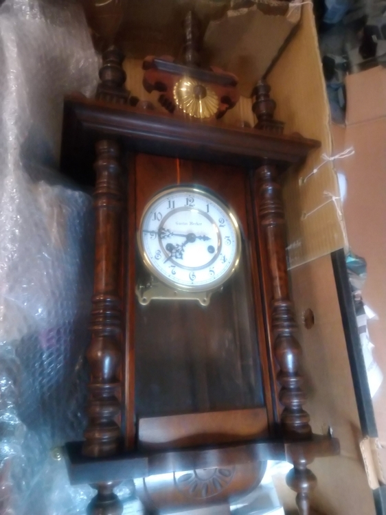

PM1122 聽聽 1804 #8300 Napisano 18 Lutego 2021 No i dosz艂a jedna paczka z zegarem. Prawie wszystko okej..... tylko sanki razem mechanizmem, z 艣rubkami wylecia艂y. A korona, jaki,, orygina艂" 2 Udost臋pnij t臋 odpowied藕 Odno艣nik do odpowiedzi Udost臋pnij na innych stronach
