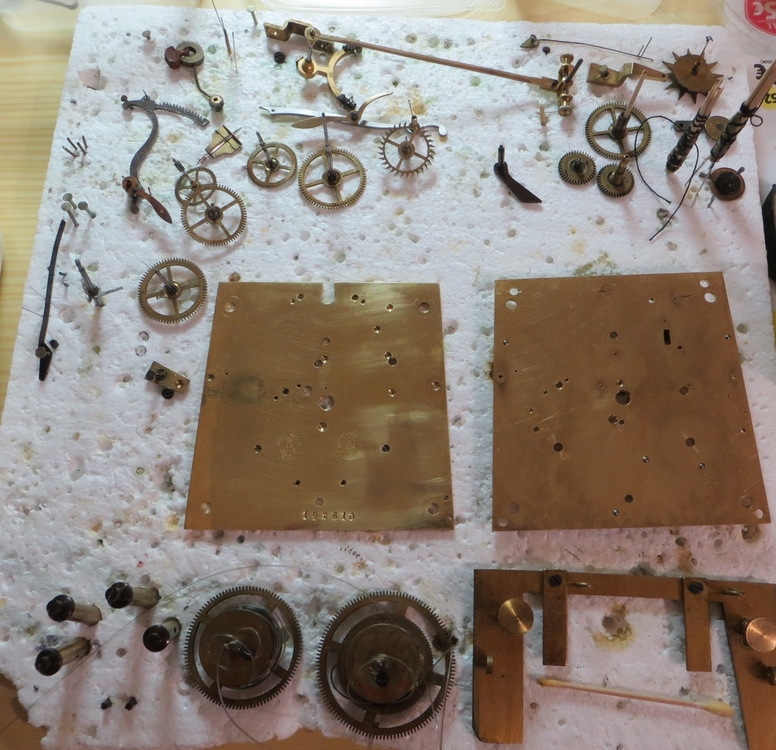

PM1122 1813 #9097 Napisano 7 Października 2021 No to z marszu idzie następny 3 Udostępnij tę odpowiedź Odnośnik do odpowiedzi Udostępnij na innych stronach
Lamela 346 #9098 Napisano 8 Października 2021 Ostro poszło - rozbiór do najdrobniejszej śrubki😉 Mnie się słupków, niektórych dźwigienek bicia i sprężynek raczej nie chce ściągać - cóż, lenistwo... 0 Udostępnij tę odpowiedź Odnośnik do odpowiedzi Udostępnij na innych stronach
LESKOS 3500 #9099 Napisano 8 Października 2021 Jeszcze bębny do rozebrania i linki z żyłki wędkarskiej do wyrzucenia ... 0 Czasem lepiej powiedzieć coś, nie mówiąc NIC! 🤔 Udostępnij tę odpowiedź Odnośnik do odpowiedzi Udostępnij na innych stronach
PM1122 1813 #9100 Napisano 8 Października 2021 (edytowane) 24 minuty temu, Lamela napisał(-a): Ostro poszło - rozbiór do najdrobniejszej śrubki😉 Mnie się słupków, niektórych dźwigienek bicia i sprężynek raczej nie chce ściągać - cóż, lenistwo... Aaa , rozbieram w mak , bo choć nie był tak brudny , to jednak na otworach łożysk był tak stary smar , że ciężko zeskrobać było . No i w tych miejscach plamki , jakby coś wżarło się w mosiądz , Wolę więc sprawdzić , czy gdzieś tam jeszcze nie czai się korozja . A płyt , to aż tak idealnie ,, na lustro " , to nie poleruję . Starczy , jak jest nieco lustrzane i są jakieś drobne ryski , czy smugi . No właśnie , o te bębny i żyłki , głównie mi chodziło . Edytowane 8 Października 2021 przez PM1122 2 Udostępnij tę odpowiedź Odnośnik do odpowiedzi Udostępnij na innych stronach
