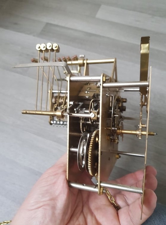

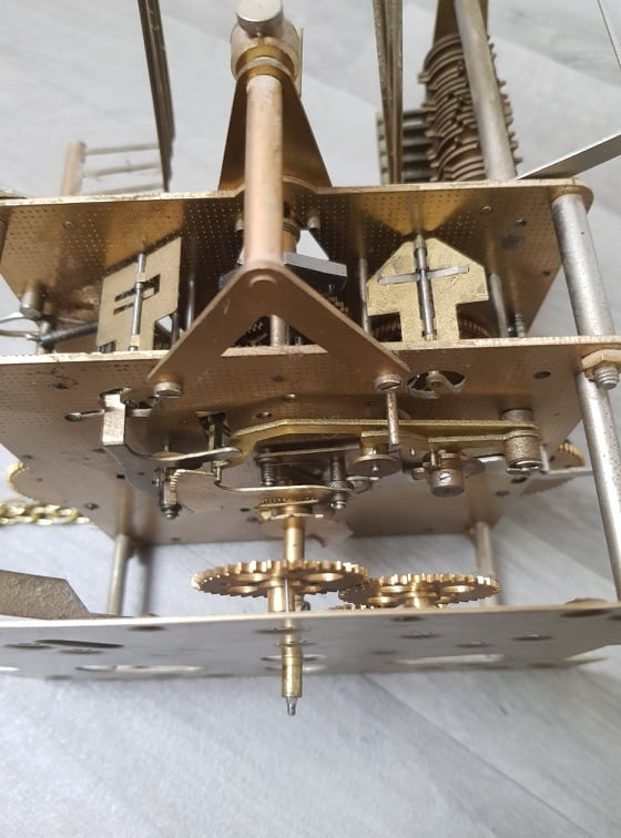

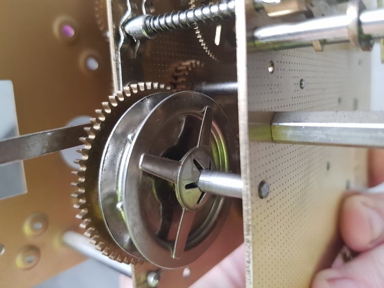

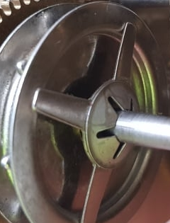

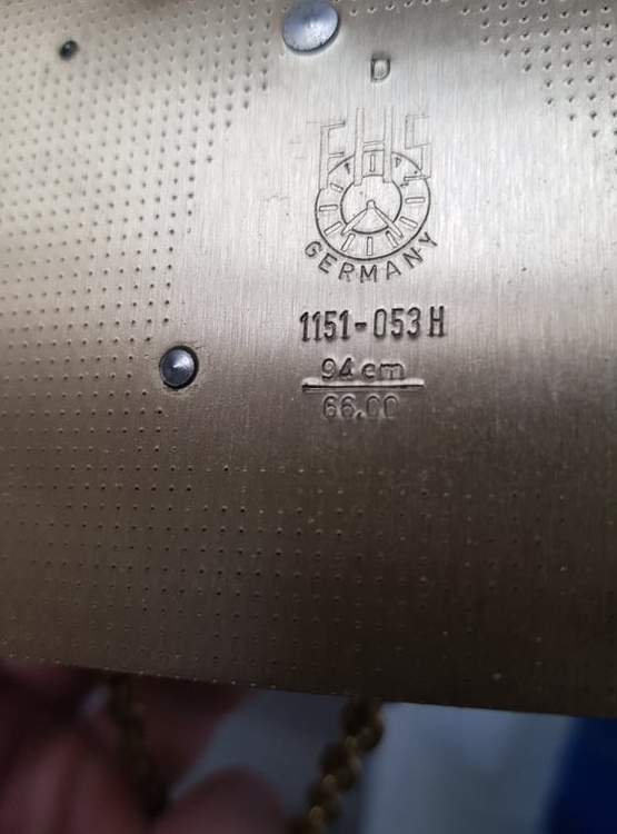

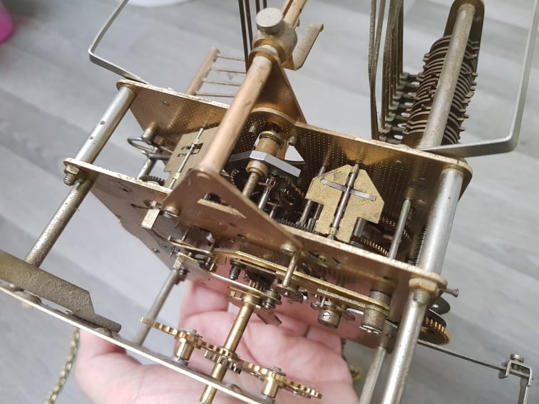

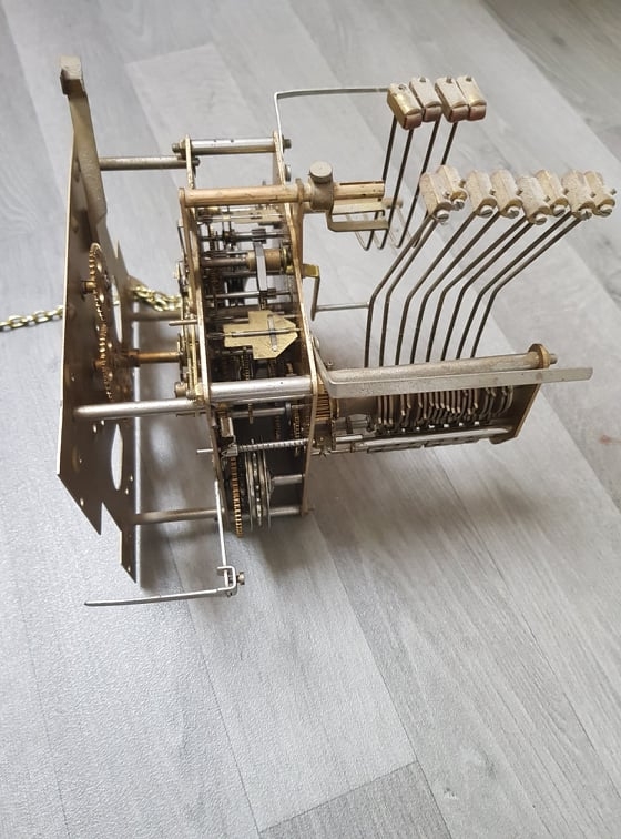

Sir Gresek 164 #9365 Napisano 22 Grudnia 2021 pierwsze PRZEPRASZAM za opóźnienie, ale wczoraj internet wziął wolne na żadanie drugie PRZEPRASZAM źle oceniłem mechanizm, nie jest to chinina tylko germański FHS Mea culpa ale dopiero po wyjęciu go ze skrzyni przeczytałem co ma na plecach Mechanizm wygląda tak: a rzeczone koło, tak: 0 Udostępnij tę odpowiedź Odnośnik do odpowiedzi Udostępnij na innych stronach
mkl1 6755 #9366 Napisano 22 Grudnia 2021 (edytowane) Koło łańcuchowe się Waści luzuje...??? Hmm .....może docisnac( sprawdzić) docisk sprężyn "dociskowych"?? czy też luzuje się cały zespół? ( koło zębate napędowe też jest luźnie?) Edytowane 22 Grudnia 2021 przez mkl1 0 Pozdrawiam Mirek Udostępnij tę odpowiedź Odnośnik do odpowiedzi Udostępnij na innych stronach
Sir Gresek 164 #9367 Napisano 22 Grudnia 2021 Nie pomogło próbowałem pełna diagnoza jak je wydłubię 1 Udostępnij tę odpowiedź Odnośnik do odpowiedzi Udostępnij na innych stronach

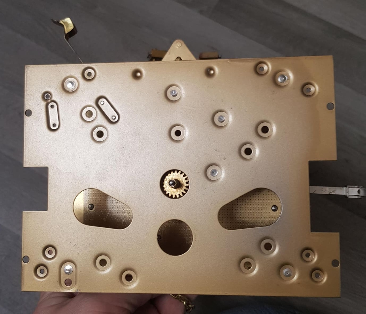

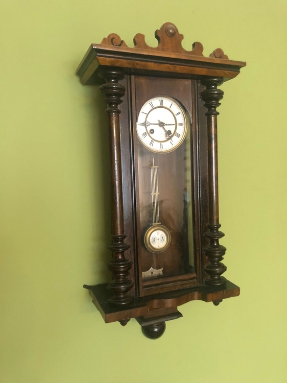

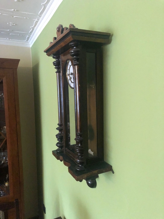

motoolo 138 #9375 Napisano 25 Grudnia 2021 Nie będę zakładał nowego tematu bo nie mam kompletu potrzebnych zdjęć więc tu Was zapytam Mam dostać od kolegi taki zegar jak na zdjęciach , coś w przybliżeniu możecie powiedzieć co to jest za firma? Niestety zdjęć mechanizmu nie posiadam. 0 Udostępnij tę odpowiedź Odnośnik do odpowiedzi Udostępnij na innych stronach
