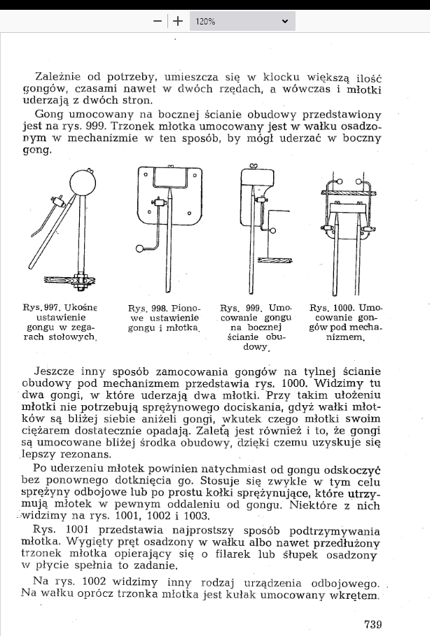

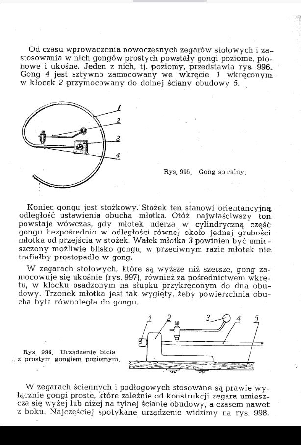

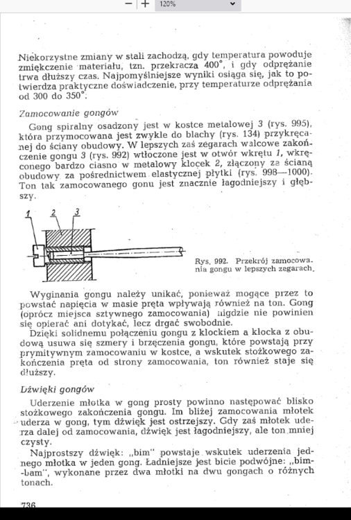

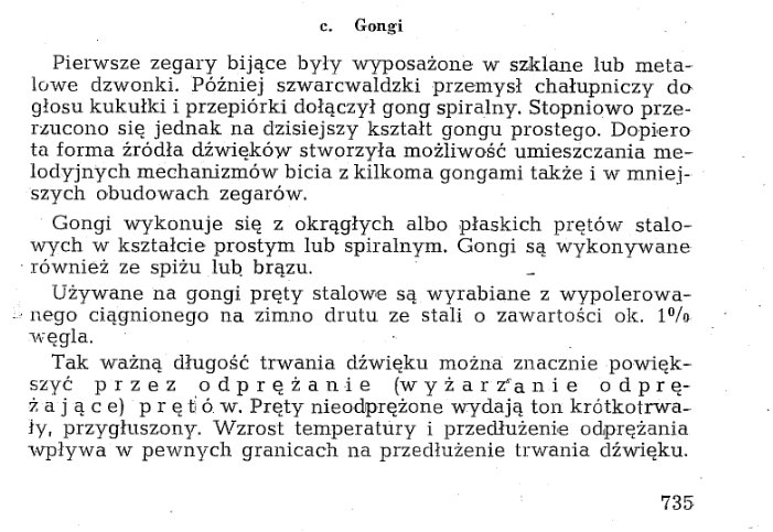

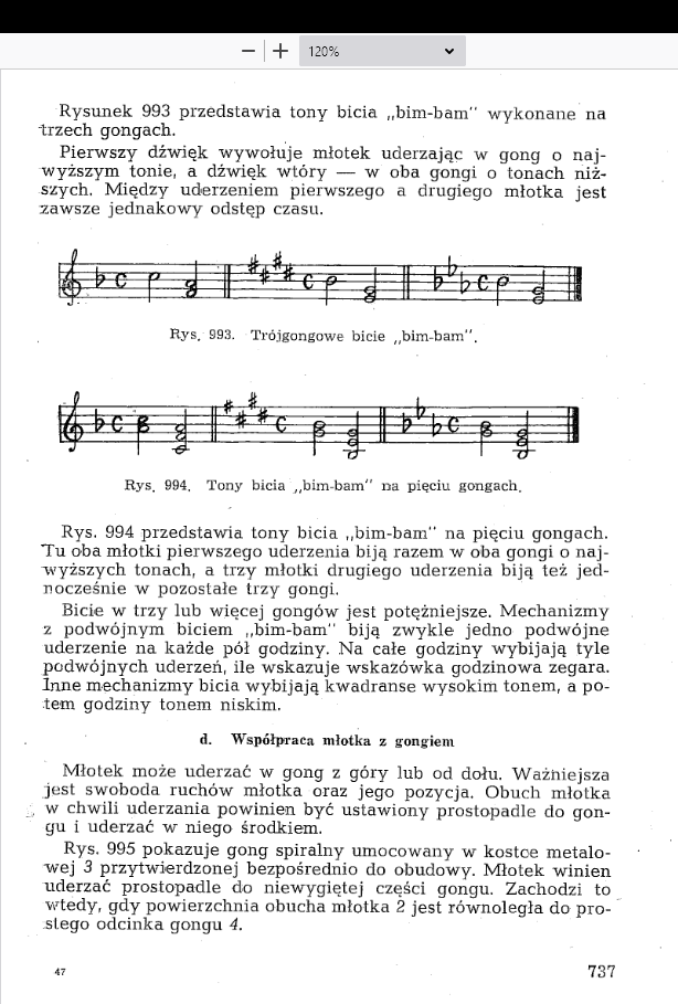

PM1122 1801 #10369 Napisano 18 Września 2022 (edytowane) Nie znam się , więc się wypowiem. Pręty napewno są twarde, czyli były hartowane i odpuszczane. Jak bardzo - nie wiem. Nie nadarmo ostrzega się kupujących, by na czas transportu zabezpieczyć je.... i to przed pęknięciem, a nie pogięciem. Więc nie są plastyczne, jak to jeden z kolegów pisał. Rozhartowanie końcówki i ponowne hartowanie, też ma jakiś wpływ na dźwięk. Ważne, by było ponownie twarde. Edytowane 18 Września 2022 przez PM1122 0 Udostępnij tę odpowiedź Odnośnik do odpowiedzi Udostępnij na innych stronach
Anansi 3728 #10370 Napisano 18 Września 2022 Z tym hartowaniem i wyginaniem to różnie bywa. Są też pręty z mosiądzu, brązu i innych stopów, nie tylko stalowe. 1 Tolerancja musi być nietolerancyjna wobec nietolerancji. Němec z Královce Udostępnij tę odpowiedź Odnośnik do odpowiedzi Udostępnij na innych stronach
Anansi 3728 #10371 Napisano 18 Września 2022 3 Tolerancja musi być nietolerancyjna wobec nietolerancji. Němec z Královce Udostępnij tę odpowiedź Odnośnik do odpowiedzi Udostępnij na innych stronach
Yodek 2549 #10372 Napisano 18 Września 2022 2 godziny temu, PM1122 napisał(-a): Nie znam się , więc się wypowiem. Pręty napewno są twarde, czyli były hartowane i odpuszczane. Jak bardzo - nie wiem. Nie nadarmo ostrzega się kupujących, by na czas transportu zabezpieczyć je.... i to przed pęknięciem, a nie pogięciem. Więc nie są plastyczne, jak to jeden z kolegów pisał. Rozhartowanie końcówki i ponowne hartowanie, też ma jakiś wpływ na dźwięk. Ważne, by było ponownie twarde. Ja tym bardziej się nie znam zwłaszcza na "żelastwie" 😄.. Oba pręty gongów, na samym początku oszlifowywałam - były miękkie. Nie wymagały wysiłku przy szlifowaniu. Pewnie te moje nie były wcześniej hartowane. 🤗 0 Udostępnij tę odpowiedź Odnośnik do odpowiedzi Udostępnij na innych stronach
Anansi 3728 #10373 Napisano 18 Września 2022 (edytowane) 4 minuty temu, Yodek napisał(-a): Pewnie te moje nie były wcześniej hartowane. 🤗 Z pewnością, co Bartnik & Podwapiński i ich Szef potwierdzają. Edytowane 18 Września 2022 przez Anansi 2 Tolerancja musi być nietolerancyjna wobec nietolerancji. Němec z Královce Udostępnij tę odpowiedź Odnośnik do odpowiedzi Udostępnij na innych stronach
Yodek 2549 #10374 Napisano 18 Września 2022 No i pozamiatane 😄✌️.. Kurczę - przyznaje sie bez bicia - WYGINAŁAM pręty gongów!! Ajjj... Ciągle haczyły o coś, jak nie o plecy to o soczewkę wahadła 🤦♀️ Sama mogłam popsuć brzmienie niektórych 😑 0 Udostępnij tę odpowiedź Odnośnik do odpowiedzi Udostępnij na innych stronach
