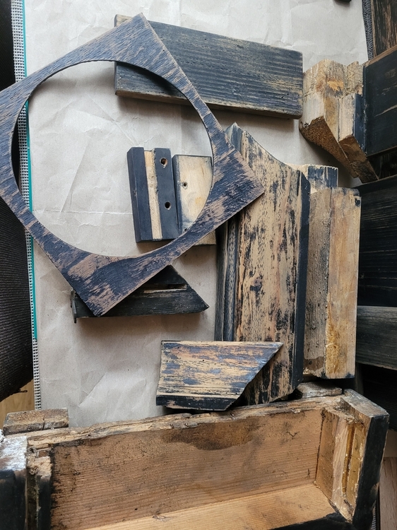

Yodek 2549 #10379 Napisano 19 Września 2022 Następnemu Świtu pękła guma w majtach, nawet broda się rozlazła 1 Udostępnij tę odpowiedź Odnośnik do odpowiedzi Udostępnij na innych stronach
PM1122 1800 #10380 Napisano 19 Września 2022 No nie.... czyżby tak słabo je klejono i zbijano tymi gwoździkami ? 🤔 0 Udostępnij tę odpowiedź Odnośnik do odpowiedzi Udostępnij na innych stronach
Yodek 2549 #10381 Napisano 19 Września 2022 (edytowane) 37 minut temu, PM1122 napisał(-a): No nie.... czyżby tak słabo je klejono i zbijano tymi gwoździkami ? 🤔 Na to wygląda. Problem chyba częstszy w tych budżetowych skrzynkach. Gorszej jakości drewno, dużo sęków, klej taki se i czas je zeżarł. Po gwoździkach zostaje tylko rdzawe wspomnienie, a te które się ostały, nie dają się wyciągnąć - pękają i ament. Edytowane 19 Września 2022 przez Yodek 0 Udostępnij tę odpowiedź Odnośnik do odpowiedzi Udostępnij na innych stronach

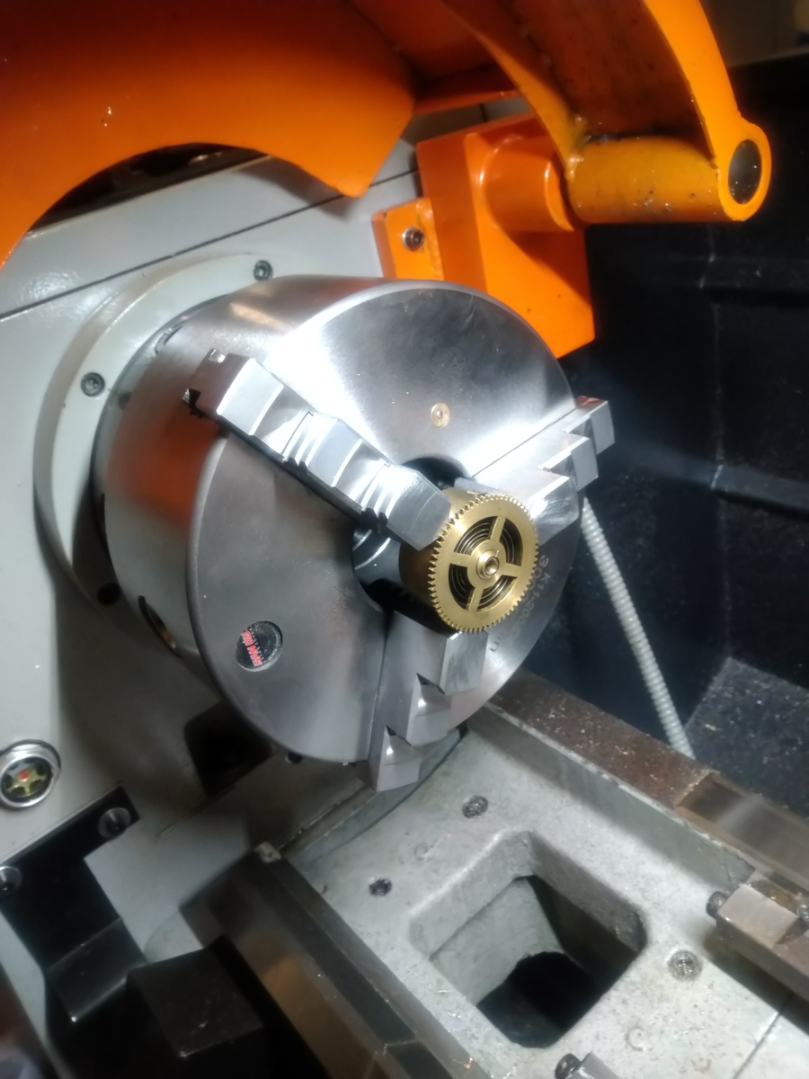

PM1122 1800 #10393 Napisano 29 Września 2022 Sie robi 😀 Ale dorwałem tokarkę 4 Udostępnij tę odpowiedź Odnośnik do odpowiedzi Udostępnij na innych stronach
Yodek 2549 #10394 Napisano 29 Września 2022 8 minut temu, PM1122 napisał(-a): Sie robi 😀 Ale dorwałem tokarkę Oj.. 😱😱😳 0 Udostępnij tę odpowiedź Odnośnik do odpowiedzi Udostępnij na innych stronach
zadra 1859 #10395 Napisano 29 Września 2022 to tera ośkę wcisnij 🙄 0 Udostępnij tę odpowiedź Odnośnik do odpowiedzi Udostępnij na innych stronach
mkl1 6561 #10396 Napisano 29 Września 2022 52 minuty temu, PM1122 napisał(-a): Ale dorwałem tokarkę Co to za tokarek taki malusi 0 Pozdrawiam Mirek Udostępnij tę odpowiedź Odnośnik do odpowiedzi Udostępnij na innych stronach
Yodek 2549 #10397 Napisano 29 Września 2022 To tokarnia do śrub okrętowych chyba 🥴 0 Udostępnij tę odpowiedź Odnośnik do odpowiedzi Udostępnij na innych stronach
