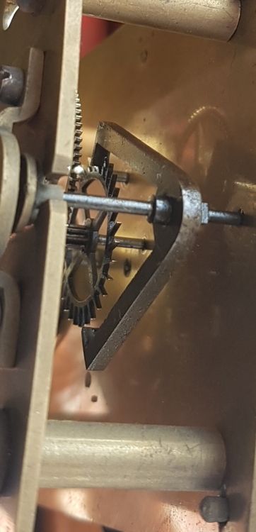

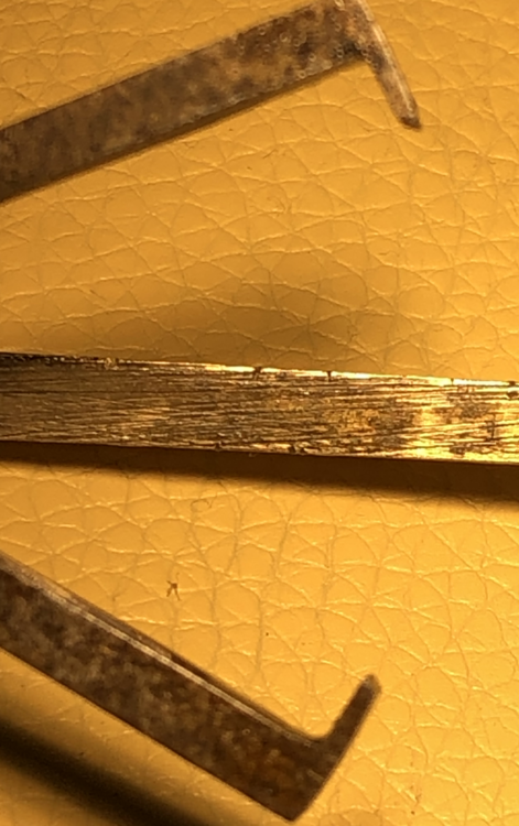

zadra 1854 #10616 Napisano 21 Listopada 2022 Jak ja się cieszę, że przeczytałem ostatnią stronę. Nic tak nie cieszy, jak nieszczęście bliźniego.. Myślałem już, że tylko ja mam nierozwiązywalne, proste technicznie problemy z mechanizmami a tu taka miła niespodzianka.. Co do kotwica rescha - są specjalne narzędzia : 2 Udostępnij tę odpowiedź Odnośnik do odpowiedzi Udostępnij na innych stronach

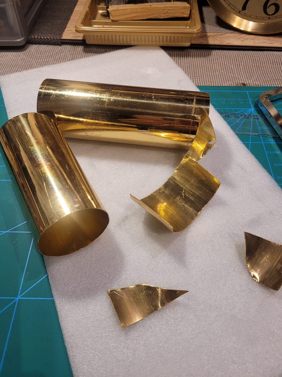

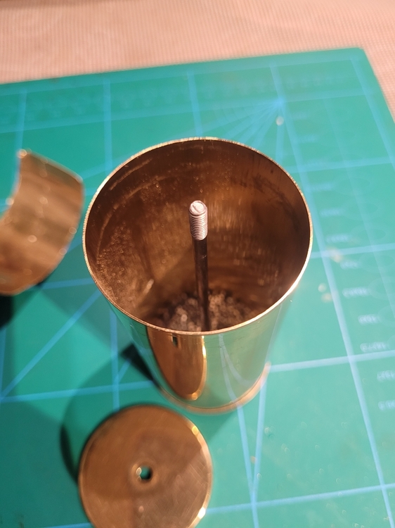

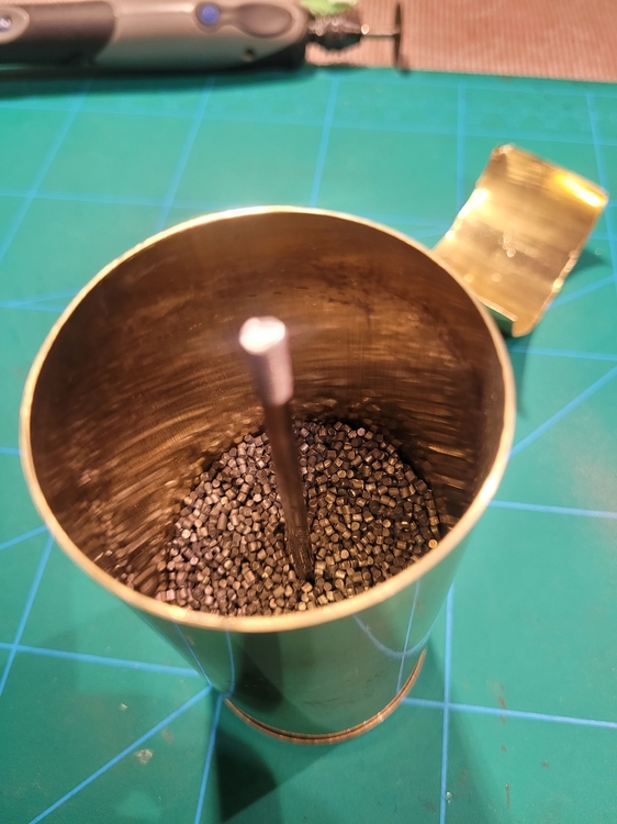

Yodek 2549 #10625 Napisano 23 Listopada 2022 (edytowane) Wracając do ciekawostek eksperymentalnych - mój stuningowany Świt został poddany kolejnym, wnikliwym badaniom 😄. Proszę koleżeństwa- wiedziona babską ciekawością "skonstruowałam" roboczą, testową - laboratoryjną wagę do sprawdzania Świta. Tubę śmiesznej, giga wagi obcięłam pokleiłam dno, zasypałam śrutem ołowianym (bardzo praktycznym- wagę można dowolnie dociążać albo odciążać) i za drugim podejściem wyszło że Świt idzie i bije na - UWAGA - 800 gramach! Musicie uwierzyć na słowo 😝 Może za parę godzin się zatrzyma, zobaczymy 😉. Bicie miarowe bez wariackiego pośpiechu, a chód wygląda na odpowiedni, amplituda wahadła zdrowa 😂... Teraz muszę się zabrać za dorobienie drugiej wagi żeby był komplet. I trochę oszlifować, a raczej zmatowić tuby wag bo gryzą po oczach tą swoją gładkością 🤪 Można gratulować 🤣🤣 Edytowane 23 Listopada 2022 przez Yodek 4 Udostępnij tę odpowiedź Odnośnik do odpowiedzi Udostępnij na innych stronach
