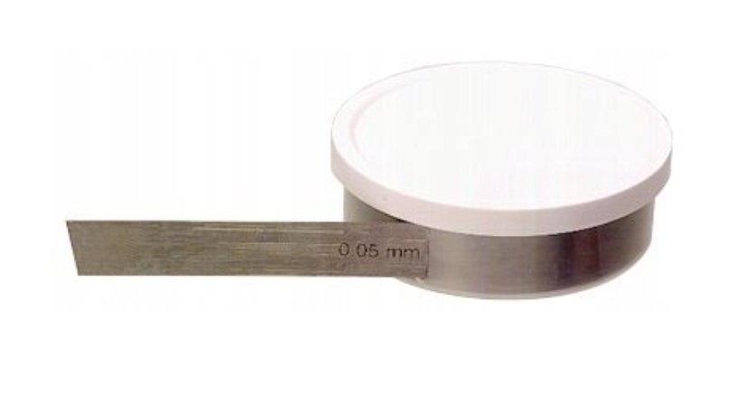

zadra 1859 #10703 Napisano 19 Grudnia 2022 (edytowane) W dniu 13.12.2022 o 22:05, PM1122 napisał(-a): jestem za szczelinomierzem Trochę późno, może już sprężynka dorobiona - jeśli nie, to prócz szczelinomierza można również użyć taśmy stalowej kalibrowanej, którą wykorzystuje się m.in. do dokładnego poziomowania różnego rodzaju złożeń mechanicznych. Taśmy można kupić w "rolce", są różnej grubości - nie wiem, czy się na sprężynki nadają, ale kto to wie... Zdjęcie takiej taśmy mogę wstawić dopiero za 2 dni (może znajdę w necie, to podkradnę) ... ot i kradzione.. Edytowane 19 Grudnia 2022 przez zadra 0 Udostępnij tę odpowiedź Odnośnik do odpowiedzi Udostępnij na innych stronach

Lamela 346 #10707 Napisano 20 Grudnia 2022 Zawieszka właśnie wczoraj zrobiona - jeszcze nie sprawdzłem, bo wieszak do czyszczenia skrzyni zdjęty. Materiał - szczelinomierz, listek 0,15 (kupiłem długi, 20 cm, będzie sporo na zapas). Otworki wierciłem na frezarce z narządka - aluminiowy kątownik z krawędzią oporową, do którego przykleiłem blaszkę taśmą scotch magic. Zależało mi, aby były dokładnie w linii i w stałej odległości od krawędzi oraz dokładnym rozstawie - i chyba wyszło 🙂. Pooglądam pracę wahadła, teoretycznie z wytrzymałości można zejść na 0,1 ale to już lepiej mieć pewność, że oba paski są symetrycznie obciążone. 7 Udostępnij tę odpowiedź Odnośnik do odpowiedzi Udostępnij na innych stronach

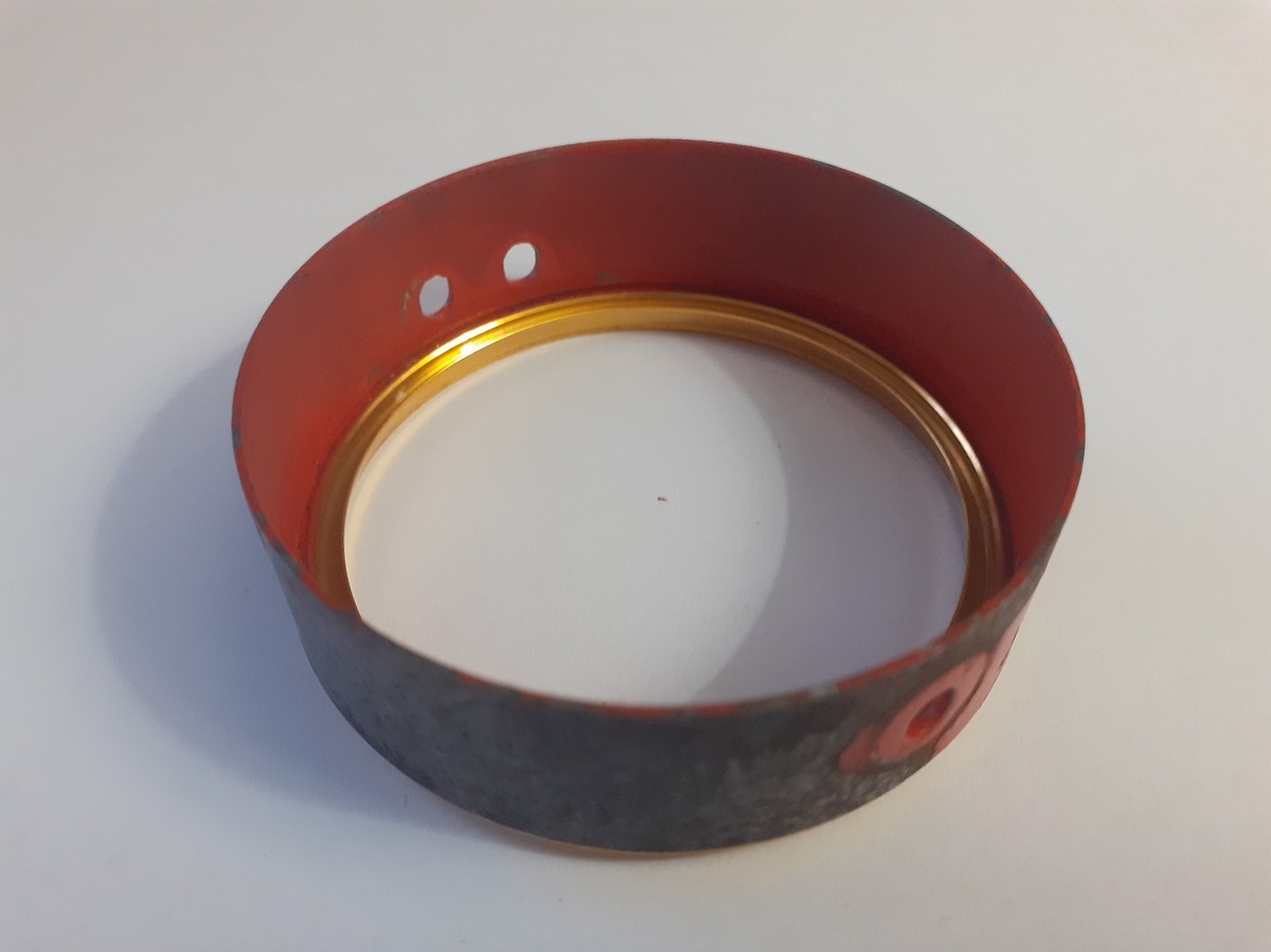

Wagro56 109 #10710 Napisano 31 Grudnia 2022 Porady potrzebuję. Chcę odnowić budzik Slava. Jak wyjąć ramkę ("złoty" pierścień) szkła, tak by nie uszkodzić ani tej ramki, ani obudowy? Chciałbym wyczyścić obudowę i położyć nowy lakier. Oklejenie ramki nie wydaje mi się dobrym pomysłem. Może ktoś pomoże. Miłego Sylwestra i jak najlepszego Nowego Roku życzę wszystkim Koleżankom i Kolegom z Forum. Waldek 1 Udostępnij tę odpowiedź Odnośnik do odpowiedzi Udostępnij na innych stronach
Yodek 2549 #10711 Napisano 31 Grudnia 2022 24 minuty temu, Wagro56 napisał(-a): Porady potrzebuję. Chcę odnowić budzik Slava. Jak wyjąć ramkę ("złoty" pierścień) szkła, tak by nie uszkodzić ani tej ramki, ani obudowy? Chciałbym wyczyścić obudowę i położyć nowy lakier. Oklejenie ramki nie wydaje mi się dobrym pomysłem. Może ktoś pomoże. Miłego Sylwestra i jak najlepszego Nowego Roku życzę wszystkim Koleżankom i Kolegom z Forum. Waldek Wszystkiego dobrego na Nowy Rok 😁🤗..Dużo zdrówka przede wszystkim ☺️. Slavy rozbraja nasz Mirek. Może będzie miał jakiś pomysł 😊 1 Udostępnij tę odpowiedź Odnośnik do odpowiedzi Udostępnij na innych stronach
mkl1 6561 #10712 Napisano 31 Grudnia 2022 Godzinę temu, Wagro56 napisał(-a): Jak wyjąć ramkę ("złoty" pierścień) szkła, tak by nie uszkodzić ani tej ramki, ani obudowy? Chciałbym wyczyścić obudowę i położyć nowy lakier. Oklejenie ramki nie wydaje mi się dobrym pomysłem. Można wybić ramkę bez problemów. Potem pomalować i.... włożyć ramkę na miejsce.. ale tu mogą się pojawić problemy = przerabiałem.. Ja oklejeam taśmą przylepną... upier#$we ale skuteczne. Tylko trzeba się nie spieszyc i zrobić to dokładnie.... 4 Pozdrawiam Mirek Udostępnij tę odpowiedź Odnośnik do odpowiedzi Udostępnij na innych stronach
Wagro56 109 #10713 Napisano 31 Grudnia 2022 2 godziny temu, Yodek napisał(-a): Slavy rozbraja nasz Mirek. Może będzie miał jakiś pomysł 😊 1 godzinę temu, mkl1 napisał(-a): Można wybić ramkę bez problemów. Potem pomalować i.... włożyć ramkę na miejsce.. ale tu mogą się pojawić problemy = przerabiałem.. Ja oklejeam taśmą przylepną... upier#$we ale skuteczne. Tylko trzeba się nie spieszyc i zrobić to dokładnie.... Bardzo, bardzo dziękuję za odpowiedzi. Może rzeczywiście z tym oklejaniem to niezły pomysł. Jeszcze raz wszystkiego najlepszego w Nowym Roku. Waldek 3 Udostępnij tę odpowiedź Odnośnik do odpowiedzi Udostępnij na innych stronach

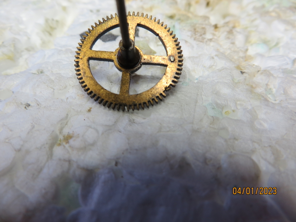

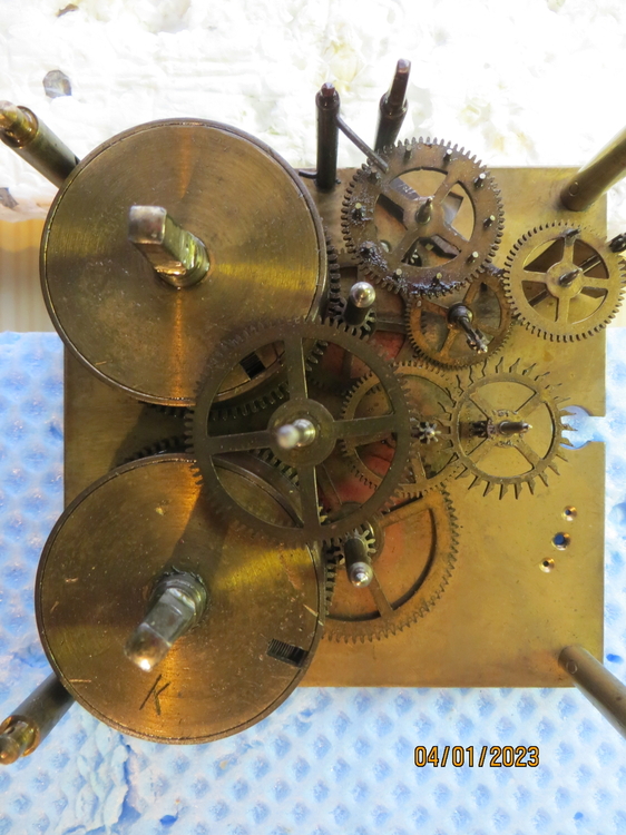

PM1122 1800 #10714 Napisano 3 Stycznia 2023 Z Nowym Rokiem, tak pomysł mi zaświtał - wezmę dużą sprężynę Hallera do pracy.... no, brakuje mi zegara na ścianie. Zawsze łatwiej tam zerknąć niż w telefon. No więc trzeba wyczyścić skrzynię i mechanizm - bo przecież działa, ale brudnego przecież nie powieszę. Przed rozkręceniem oglądam, co i jak funkcjonuje, no i odkrycie - ,,wentylatorek" wyłamał dwa ząbki. Bicie działa, ale jak kończy wybijanie, to śmigiełko kręci się i kręci jak szalone. Przylepiło się, czy też przyklejono je do ośki ? W każdym razie, grubsza robota ! tz. cienka, bo koło cienkie, a ząbki nieduże. ...... a miało być tak lekko i fajnie. 2 Udostępnij tę odpowiedź Odnośnik do odpowiedzi Udostępnij na innych stronach

PM1122 1800 #10719 Napisano 4 Stycznia 2023 No więc rozbiórka Hallera ....... brudnyyyy dwa ząbki poleciały 2 Udostępnij tę odpowiedź Odnośnik do odpowiedzi Udostępnij na innych stronach
mkl1 6561 #10720 Napisano 4 Stycznia 2023 Będziesz Waść dentystą 2 Pozdrawiam Mirek Udostępnij tę odpowiedź Odnośnik do odpowiedzi Udostępnij na innych stronach
longcase1 481 #10721 Napisano 4 Stycznia 2023 Podejrzewam że wiatrczek był przymocowany na sztywno do osi , dlatego zerwało przekładnię 9 godzin temu, PM1122 napisał(-a): No więc rozbiórka Hallera ....... brudnyyyy dwa ząbki poleciały 4 Udostępnij tę odpowiedź Odnośnik do odpowiedzi Udostępnij na innych stronach
PM1122 1800 #10722 Napisano 4 Stycznia 2023 Zgadza się..... brud - jakąś dziwna maź - zalepiła wszystko i jak klej, trzymała sztywno wiatraczek na ośce. 1 Udostępnij tę odpowiedź Odnośnik do odpowiedzi Udostępnij na innych stronach

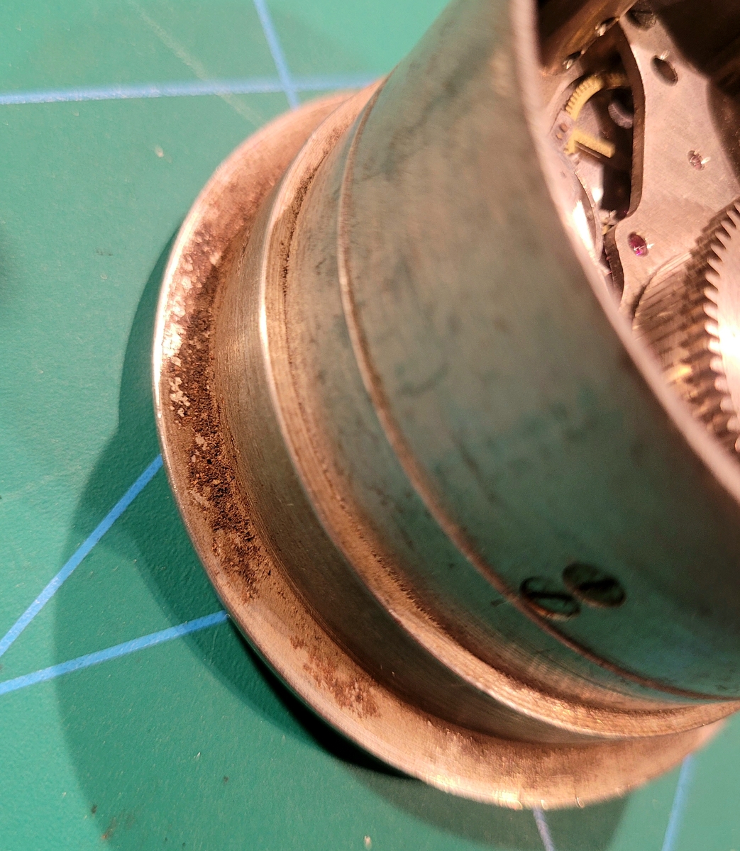

Yodek 2549 #10723 Napisano 10 Stycznia 2023 Trup, bo trup ale jest. Z oryginalnym błotem za kołnierzem 😄😂... Reanimacja moze się uda jak Mirek się zlituje i weźmie na swoj stołowy SOR .. 4 Udostępnij tę odpowiedź Odnośnik do odpowiedzi Udostępnij na innych stronach
mkl1 6561 #10724 Napisano 10 Stycznia 2023 Мы попробуем 2 Pozdrawiam Mirek Udostępnij tę odpowiedź Odnośnik do odpowiedzi Udostępnij na innych stronach
Yodek 2549 #10725 Napisano 10 Stycznia 2023 1 godzinę temu, mkl1 napisał(-a): Мы попробуем Spasiba 😁 0 Udostępnij tę odpowiedź Odnośnik do odpowiedzi Udostępnij na innych stronach
