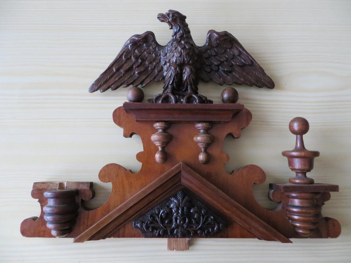

PM1122 1817 #2162 Napisano 28 Lutego 2019 No jak bimbneła , to już będzie Ja , coś innego ... odkleiłem kolumienki No i widać , jak pięknie pod nią !!! A to , co było na wierzchu , wypłowiałe , spalone słońcem , czy co ???To ten zegar , którego orzełek był w podobnym stanie ( bez lakieru ) 0 Udostępnij tę odpowiedź Odnośnik do odpowiedzi Udostępnij na innych stronach
Yodek 2549 #2163 Napisano 28 Lutego 2019 Ooo..PM pięknie odnowiona korona! Orzełek pierwszy sort wygląda!! Super:-D Faktycznie politura pod kolumienkami zupełnie inaczej wygląda, chyba rzeczywiście w pełnym słońcu długo wisiał..Pracowity jesteś PM:-D 0 Udostępnij tę odpowiedź Odnośnik do odpowiedzi Udostępnij na innych stronach

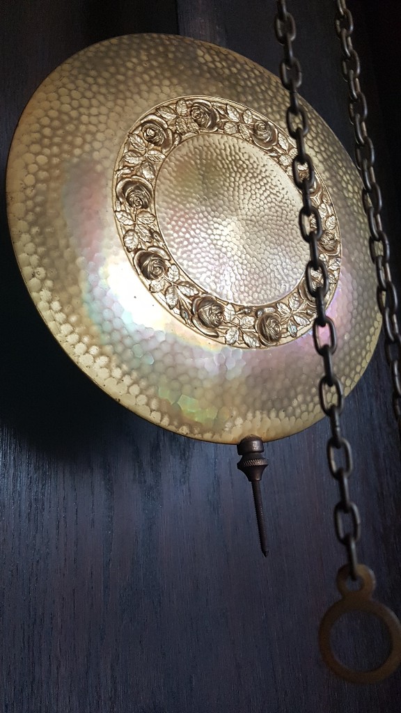

Yodek 2549 #2164 Napisano 2 Marca 2019 (edytowane) "Babskie" wahadło i wagi poprzecierane. Te przetarcia na wahadle, pod światło mienią się brzydkim tęczowym kolorem. Stoi na wprost okna więc efekt wzmożony.Czy to mosiądz czymś przemalowany? A może nie mosiądz tylko coś innego.Są jakieś preparaty do dyskretnego wyrównania powłoki?Ktoś, gdzieś pisał w podobnym temacie i za nic nie mogę sobie przypomnieć... Edytowane 2 Marca 2019 przez Yodek 0 Udostępnij tę odpowiedź Odnośnik do odpowiedzi Udostępnij na innych stronach
PM1122 1817 #2165 Napisano 2 Marca 2019 Tak mniemam , że to ma taki efekt wywoływać Więc nie wiem co teraz , jak się nie podoba . Może posmarować nieco woskiem i nie polerować ( zmatowi i ukryje efekt mienienia się )No , ale to tylko pomysł i nie wiem , jaki wyjdzie efekt wyjdzie... nie mówiąc już , co na to koledzy powiedzą 0 Udostępnij tę odpowiedź Odnośnik do odpowiedzi Udostępnij na innych stronach
Yodek 2549 #2166 Napisano 2 Marca 2019 Chyba ta "tęczunia" to jednak efekt uboczny..Wagi ani tarcza tak się nie mienią :-) 0 Udostępnij tę odpowiedź Odnośnik do odpowiedzi Udostępnij na innych stronach
PM1122 1817 #2167 Napisano 2 Marca 2019 Chyba ta "tęczunia" to jednak efekt uboczny..Wagi ani tarcza tak się nie mienią :-)OOOooTo czekamy na kolegów !!! 0 Udostępnij tę odpowiedź Odnośnik do odpowiedzi Udostępnij na innych stronach
Yodek 2549 #2168 Napisano 2 Marca 2019 (edytowane) Dodam tylko, że mieniące się w przetarciach wahadło prezentuje się o wiele intensywniej w rzeczywistości niż na zdjęciu..no "bzidkie" jak czort ;-) Edytowane 2 Marca 2019 przez Yodek 0 Udostępnij tę odpowiedź Odnośnik do odpowiedzi Udostępnij na innych stronach
PM1122 1817 #2169 Napisano 2 Marca 2019 (edytowane) Dodam tylko, że mieniące się w przetarciach wahadło prezentuje się o wiele intensywniej w rzeczywistości niż na zdjęciu..no "bzidkie" jak czort ;-)A to pech ... koledzy pewnie mocno zajęci przy swoich . No i cisza ! Edytowane 3 Marca 2019 przez PM1122 0 Udostępnij tę odpowiedź Odnośnik do odpowiedzi Udostępnij na innych stronach
