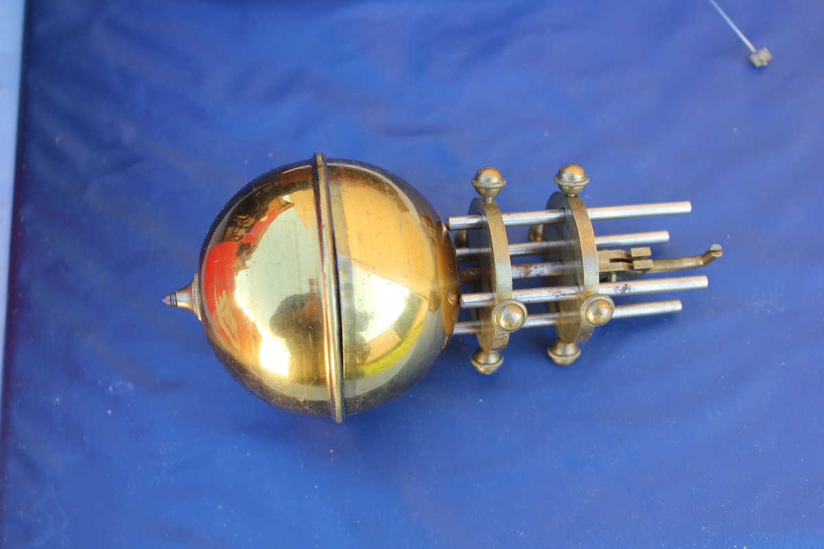

Jestem nowa tutaj,tata byl zegarmistrzem ,zostalo mi troche rupieci  po nim i wsrod  tego takie  cos.
Od jakiego  zegara to  moze  byc ?
Bede wdzieczna za odpowiedz.
Wahadło do zegara zwanego „roczniakiem” ... są tu fachowcy więc dopowiedzą resztę zapewne....
Czasem lepiej powiedzieć coś, nie mówiąc NIC!  🤔
Jest to wahadło do zegara rocznego firmy Schneckenburger. To rzadkie zegary (najczęściej wiszące) z biciem godzin. Szkoda, że nie masz całego zegara.

No  wlasnie kobita  to  z a bardzo  nie wie  czego  szukac  ,jak ugotowac zupe  z czosnku niedzwiedziego  to jeszcze wiem ale  technika  to  dla mnie  czarna  magia, wahadlo  zostaje  u  mnie  ,poszukam reszty  i  zaczne  zbierac  zegary .Dziekuje kolegom  za informacje  i wymiane  mysli  na PW.Milego  dnia

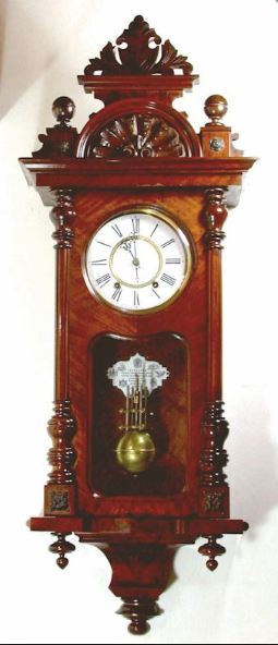

Na oko ze zdjęcia mogę  powiedzieć, że są interesujące . Ten w czarnej politurze wydaje się z okresu biedermeierowego, z pełną tarczą , z ramką z giloszem, jest zegarem kwadransowym, co klasyfikuje( tak na oko) jego powstanie na pierwszą  połowę XIX wieku. I tyle. Skrzynka trochę nietypowa, może być oryginalna, odnawiana, jak i powstała później, a tylko stylizowana. Ten z lewej , typowy wiedeńczyk okolice polowy XIX w. I tyle ...   -_-

O  cholera, witam  Ewa  ,ladne wahadlo,pochodzi  od zegara  ktory  tu  juz koledzy  opisali jako Schnekenburger   z wychwytem  zwanym  duplex (chronometerhemmung patent Wilhelm  Kohler -pozniej Bauer )
https://depatisnet.dpma.de/DepatisNet/depatisnet?window=1&space=menu&content=treffer&action=pdf&docid=DE000000057492A
DRP 57482
,to  zegary z  roczna  rezerwa  chodu  i biciem w  skrzyni  drewnianej  do  powieszenia na  scianie .Znanych jest  12  na swiecie (dwa  sa  w Polsce )szly  glownie  na  eksport do USA ,pozostale  z  wychwytem wrzecionowym  oraz detent  escapment  -wyprodukowano  ich okolo 300  w  latach 1894-1896 (wszystkie  rodzaje  wychwytu).Gratuluje  wahadla  i  zazdroszcze  :(  ,warto  skompletowac ,poszukac  w rzeczach  taty  jeszcze .Jak Ci  sie  uda rozkrecic  wahadlo  to  jest  tam  balast ,obciaznik  wytoczony z kamienia.

Może dodam ....
Zegar w całości mógł wyglądać tak (dość niepozornie) .

No i  taki wlasnie  mi sie  marzy   :angry:  :( Te dwa to  chyba Muna ?

Jak kupować roczny to taki ... ale do tego nie tylko trzeba kupę kasy, ale i sporo szczęścia ..
Ps.
Tu parę słów o właścicielu fabryki. O dziwo był bodajże kupcem , nie zegarmistrzem ...
https://watch-wiki.org/index.php?title=Reinhold_Schnekenburger_GmbH
Ps. Ewa, teraz szukaj reszty ... jak znajdziesz będziesz , albo bogata , albo szczęśliwa  :D  ;)
