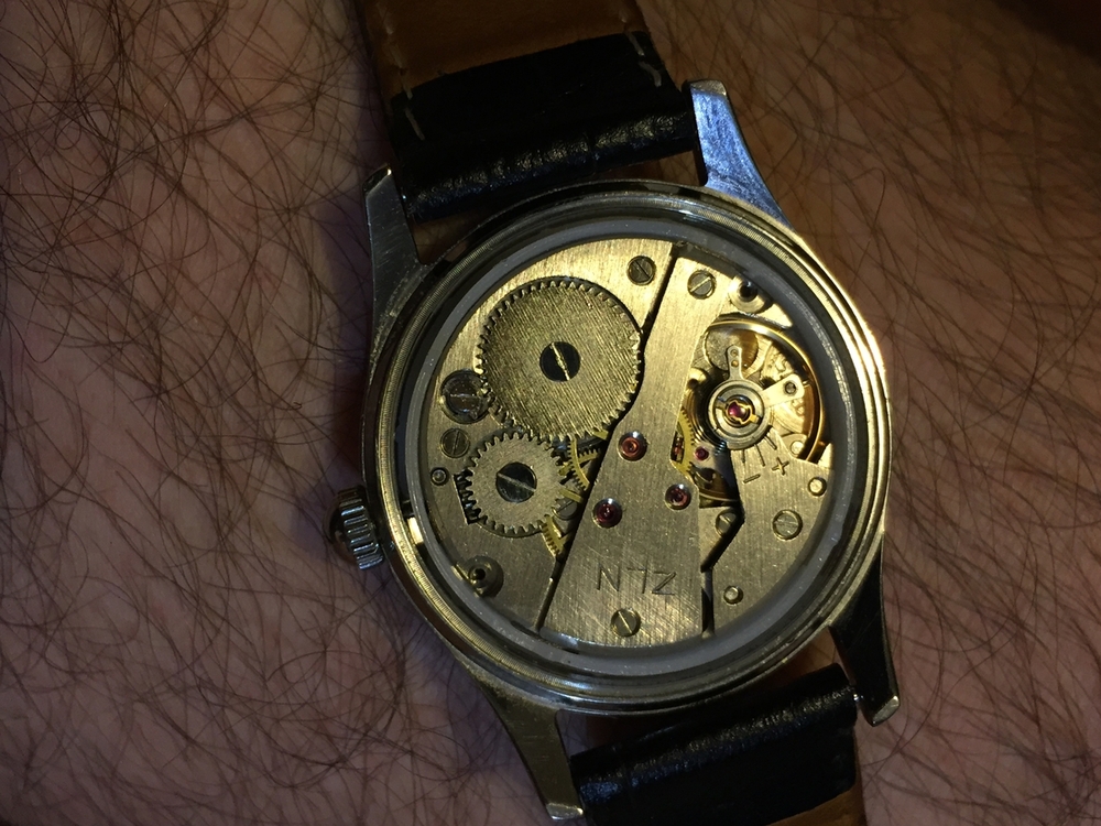

Otwórzmy zatem wieko i zobaczmy w czym problem...
Tani zegarek to i mechanizm tanio wykończony.
Nie, nie jest to najgorzej wykończony "Zuan" jakiego widziałem, ale uwierzcie mi, jakośc wykończeń jest daremna, nawet jeśli pod jakimś kątem wygląda nieźle.

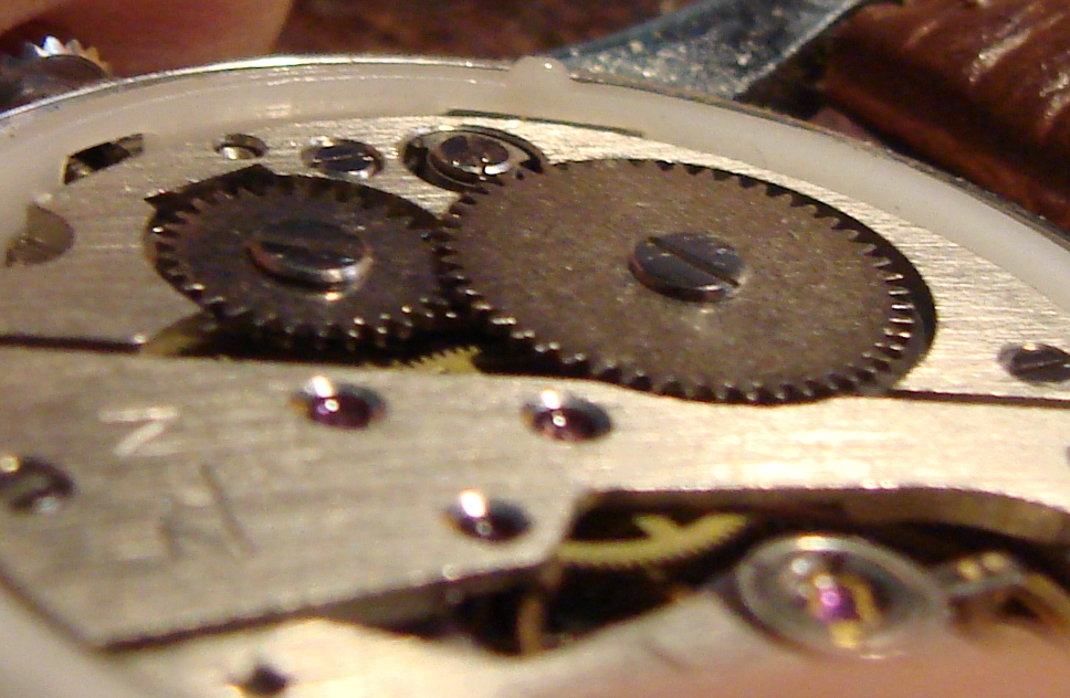

Ciekawe... koło zapadkowe wskoczyło na drugie z kół naciągu, co (teoretycznie) nie jest w ogóle możliwe.
Oznacza to, ze albo poluzowała się śrubka mocująca, albo koło ma za dużo luzu na mocowaniu.
Koo odkręciłem i założyłem ponownie.
Owszem, koło ma za dużo luzu na mocowaniu, a poza tym jest cienkie, cieńsze niż w mechanizmach z wcześniejszych okresów produkcji (co ułatwia wystąpienie usterki jak na zdjęciu powyżej).
Licząc, ze to tylko poluzowana śruba, postanowiłem dokręcić ją trochę mocniej.
Technika jest taka, że koło przykręca się, aż zacznie się obracać (większość mechanizmów ma tam normalną śrubę przykręcaną zgodnie z ruchem wsk. zegara), następnie nakręcam zegarek do oporu i dokręcam śrubkę 'na sicher".

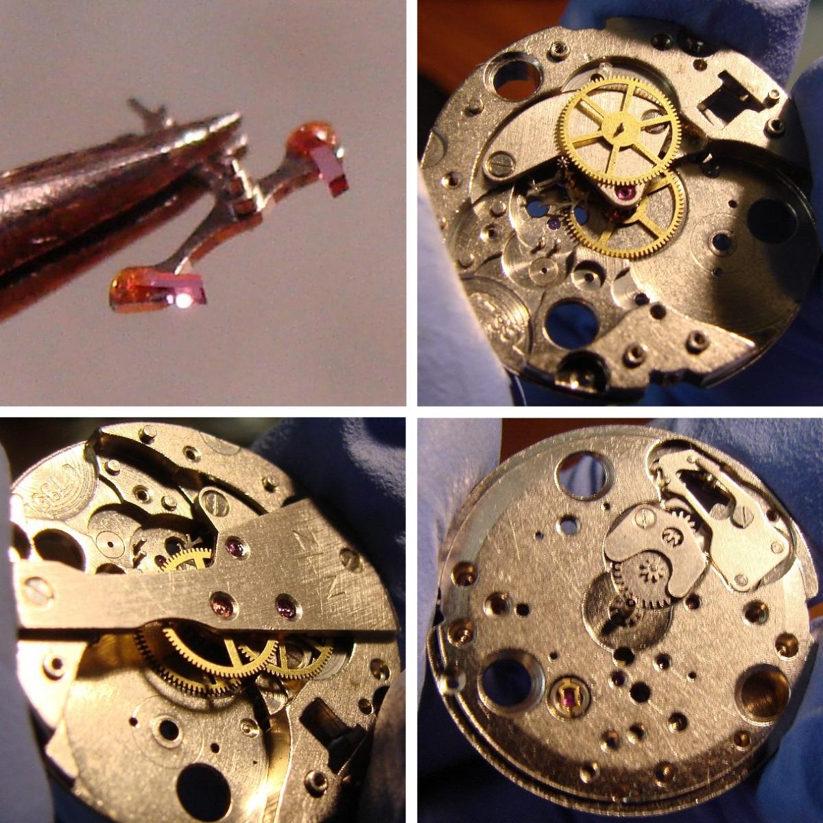

Szukałem i szukałem, porównywałem części (mostki, koła, kotwice) i... nic. Na (uzbrojone w lupę) oko wszystko było tak samo. Takie same luzy koła, identyczna kotwica, identyczny mostek, wszystko niby dobrze.
W końcu zauważyłem, że kotwica nowego mechanizmu ma spory bąbelek szelaku na palecie wyjściowej, i to właśnie ten szelak dotykał koła centralnego.
Nagrzanym śrubokrętem spłaszczyłem nieco szelak (foto jeszcze sprzed te operacji) i ponownie złożyłem mechanizm:
17 kamieniowi standardowy chiński kaliber (zwany czasem potocznie Zuanem od pojawiających się dość często oznaczeń "17 zuan" na mostku) ma prostą, typową dla tego typu mechanizmów konstrukcję.
Koło centralne nisko z osobnym mostkiem i współosiowo koło sekundowe.
Składa się to szybko (cholera, znów ryska od śrubokręta :( ) i łatwo.

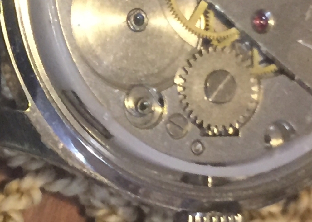

Zapadka znów się zablokowała i - w końcu - zrozumiałem czemu.
To nie wina zapadki a koła zapadkowego!
Może nie widać dobrze, ale jeden ząb koła zapadkowego ma ukruszony koniec. Pewnie stało się to przy pierwszej awarii naciągu.
Taki krótki ząb nie daje rady popchnąć zapadki i kolejne zęby nie mogą się już z nią zazębić.
Ponieważ uszkodzony ząb jest tylko jeden, naciąg działa normalnie, dopóki ten jeden konkretny ząb nie trafi w konkretną pozycję tuż za pierwszym zębem zapadki.
Jak już trafi - naciąg przestaje działać...
