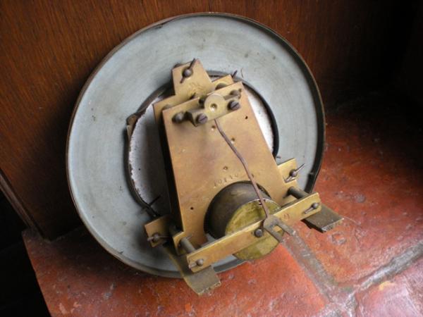

JASI 1218 #52 Napisano 20 Lipca 2019 Mam takie pytanie, dopóki nie wrzuciłem następnego zegara, jaki może być wiek mechanizmów brocota, tych z dwóch pierwszych zdjęć powyżej oraz zegara "żabki". To ten, który ma dorobione koło godzinowe i zastawki, opisany w tym temacie wcześniej. To też jest brocot. Wiadomo, że są to francuzy, ale ciekawe w jakim czasie powstały, czyżby koniec XIX wieku? 0 "Na żadnym zegarze nie znajdziesz wskazówek do życia" Udostępnij tę odpowiedź Odnośnik do odpowiedzi Udostępnij na innych stronach
JASI 1218 #53 Napisano 23 Lipca 2019 Tak się zastanawiam, jeżeli Lenzkirch na początku brał werki z Francji i te moje mają prawdopodobnie te same części (bębny), to nasuwa mi się stwierdzenie, że mogą one być z początku produkcji Lenza. Były by to lata 1840 - 1850, chociaż wydaje mi się to mało prawdopodobne. Prędzej, Lenz wziął werki z Francji, robił dalej swoje, a Francuzi dalej robili swoje...Oczywiście mam na myśli te 2 werki oprócz "żabki", bo tego nie mam zielonego pojęcia jak go datować. Nie wiem co o tym myśleć.Widzę, że prowadzę monolog i próbuję sam sobie odpowiadać na pytania... 0 "Na żadnym zegarze nie znajdziesz wskazówek do życia" Udostępnij tę odpowiedź Odnośnik do odpowiedzi Udostępnij na innych stronach
tarant 2979 #54 Napisano 23 Lipca 2019 W temacie o Lenzkirchu jest kilka werków z bardzo niskimi numerami. Nie miały nic wspólnego z pokazanymi powyżej. 0 Pozdrawiam Piotr Tolerancja musi być nietolerancyjna wobec nietolerancji. Němec z Královce Udostępnij tę odpowiedź Odnośnik do odpowiedzi Udostępnij na innych stronach
JASI 1218 #55 Napisano 23 Lipca 2019 Wiem o tym, ale jeżeli bębny miałyby ten sam wymiar, to jednak coś tam wspólnego miały. Nie chodzi mi o powiązania z Lenzkirchem, a o czas powstania moich mechanizmów.Pisałeś Drogi Tarancie, że gdzieś na forum pozbieraliście te werki w miarę chronologicznie, ale nie mogę tego znaleźć. Może jakaś wskazówka.. 0 "Na żadnym zegarze nie znajdziesz wskazówek do życia" Udostępnij tę odpowiedź Odnośnik do odpowiedzi Udostępnij na innych stronach

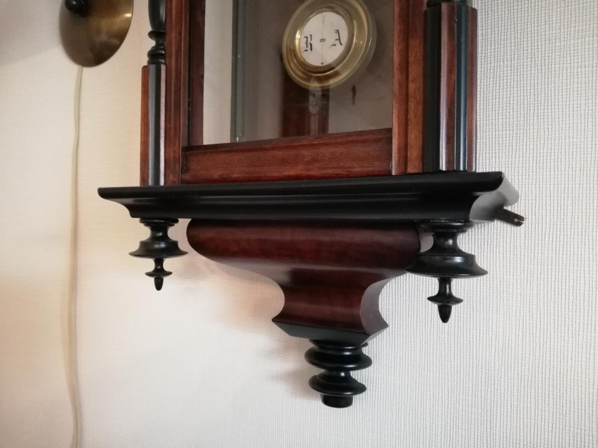

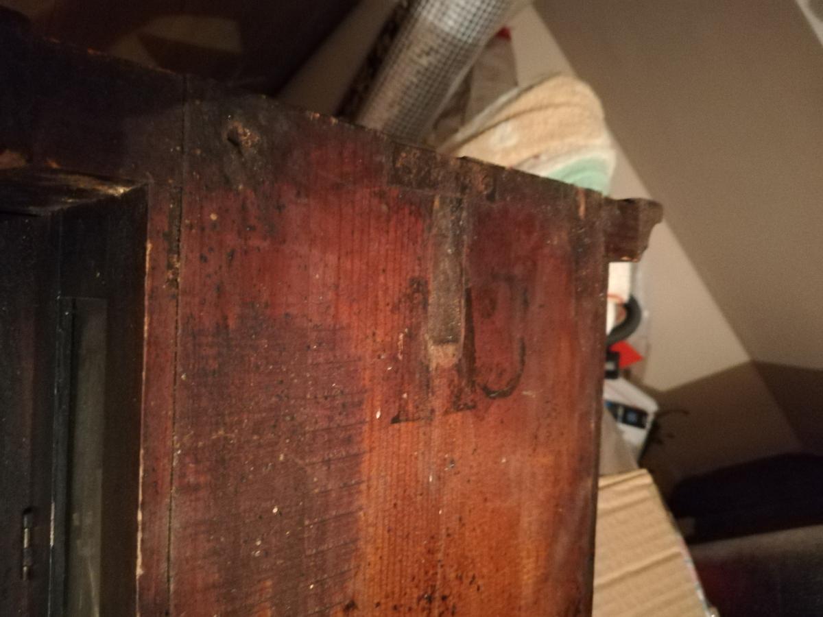

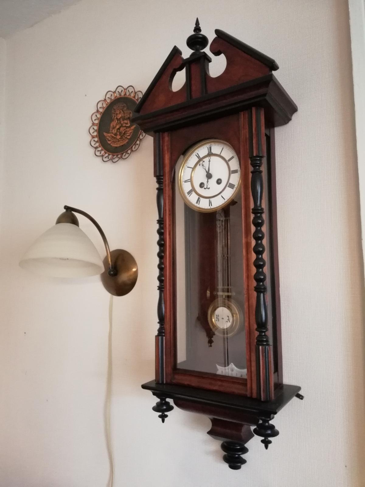

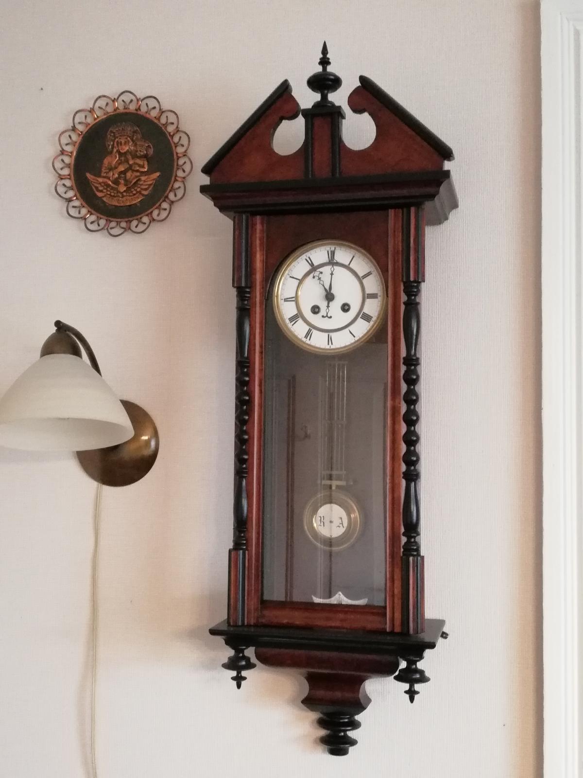

tarant 2979 #56 Napisano 23 Lipca 2019 Obejrzyj skrzynie. To jest najwcześniej koniec lat 70 XIX wieku. 0 Pozdrawiam Piotr Tolerancja musi być nietolerancyjna wobec nietolerancji. Němec z Královce Udostępnij tę odpowiedź Odnośnik do odpowiedzi Udostępnij na innych stronach
JASI 1218 #57 Napisano 23 Lipca 2019 Dziękuję to już coś. Myślę, że mówisz o brococie "żabce", tym z bębnami przykręconymi do płyty. 0 "Na żadnym zegarze nie znajdziesz wskazówek do życia" Udostępnij tę odpowiedź Odnośnik do odpowiedzi Udostępnij na innych stronach
JASI 1218 #58 Napisano 23 Lipca 2019 A pozostałe 2 brocoty?Przypomnę skrzynkę tego z biciem i dorobionym bębnem, bo chodzik dawca jest bez skrzyni. 0 "Na żadnym zegarze nie znajdziesz wskazówek do życia" Udostępnij tę odpowiedź Odnośnik do odpowiedzi Udostępnij na innych stronach
JASI 1218 #59 Napisano 24 Lipca 2019 Wiem, że gdzieś taki mechanizm widziałem. W nocy nie mogłem spać i trochę przetrzepałem to forum i znalazłem coś takiego, ba nawet takiego samego jak mój. Nawet młoteczek jest ten sam.http://zegarkiclub.pl/forum/topic/110919-prośba-o-identyfikację-zegara/?hl=brocot 0 "Na żadnym zegarze nie znajdziesz wskazówek do życia" Udostępnij tę odpowiedź Odnośnik do odpowiedzi Udostępnij na innych stronach
JASI 1218 #60 Napisano 24 Lipca 2019 Znalazłem też chodzika takiego jak mój dawca. Płyty i bęben są te same, mostek kotwicy i sama kotwica są inne.http://zegarkiclub.pl/forum/topic/81561-identyfikacja-producenta-mechanizmu/?hl=brocot&do=findComment&comment=883980 0 "Na żadnym zegarze nie znajdziesz wskazówek do życia" Udostępnij tę odpowiedź Odnośnik do odpowiedzi Udostępnij na innych stronach
JASI 1218 #61 Napisano 24 Lipca 2019 Też mam takie coś, w czarnej skrzyni... To jakiś niezidentyfikowany wynalazek...Drogi Kolego Krzysztofie, trzy razy prosiłem o pokazanie tej skrzyni i mechanizmu, aż w końcu znalazłem sam. Nie mam jednak pewności czy to jest to. Mechanizm jest trochę inny, jest brocot i są zastawki maltańskie.http://zegarkiclub.pl/forum/topic/48731-co-to-czy-ktoś-ma-pomysł/?hl=brocot#entry536099 0 "Na żadnym zegarze nie znajdziesz wskazówek do życia" Udostępnij tę odpowiedź Odnośnik do odpowiedzi Udostępnij na innych stronach
