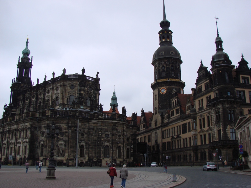

Dzisiejszą opowieść zaczyna się w majowy czwartek, w saskim mieście Drezno. Jak wiemy – to słynne i piękne miasto w Saksonii zostało w roku 1945 zrównane z ziemią przez alianckie bombowce, co w znacznej mierze rzutuje na jego obecny wygląd.
Odbudowane po wojnie w klimacie „nowego” miasta socjalistycznego, zyskało zupełnie nowy, charakterystyczny dla tamtego okresu wygląd. Widać tu – zresztą – pewne podobieństwa do powojennej Warszawy, gdzie nowe zabudowania otaczają enklawy starego budownictwa, zlokalizowanego głównie w historycznym centrum miasta.
Inaczej – jednak – niż miało to miejsce w Warszawie – Drezno musiało długo czekać na odbudowę swoich zabytków, niepotrzebnych przecież do istnienia socjalistycznemu państwu wschodnioniemieckiemu. Na poważnie za odbudowę wzięto się dopiero w latach osiemdziesiątych, a zakończono ją już po zjednoczeniu Niemiec (zresztą jako jeden z symboli tegoż zjednoczenia).
Odrestaurowane zabytki olśniewają swoim przepychem, jednak jak w przypadku Warszawy – tragiczna przeszłość z pewnością nieodwracalnie zmieniła klimat miasta, jeślim porównać je do miast, które przetrwały wojenne zawieruchy niemal bez szwanku.

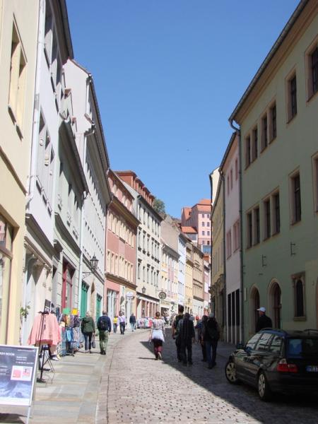

W odróżnieniu od bezlitośnie i metodycznie zrównanego z ziemią Drezna, Miśnia przetrwała zawieruchę wojenną w niemal nienaruszonym stanie.
Czuje się tutaj ten niesamowity, charakterystyczny klimat starego miasta. Nie wiem, czy się ze mną zgodzicie, ale dla mnie to zupełnie różne miasta (czy szerzej typy miast) – Drezno, odbudowane po wojnie, w którym odrestaurowana starówka stanowi jakby wielkie muzeum, oraz Miśnia – w całości zachowane stare miasto ze swoją starą „duszą”. Nie wiem, czy wiecie o czym mówię, ale te zachowane w całości stare miasta są... inne.

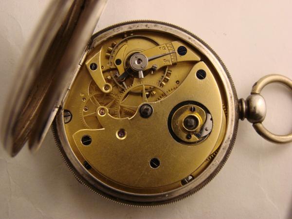

Wewnątrz pracuje wczesny mechanizm G&L, również w nienagannym stanie wizualnym:
Niestety, jego stan techniczny jest już o wiele gorszy i w zasadzie – choć cyka – nie nadaje się on do użytku, bo chód jest niepewny i niedokładny...
Jednak – czy można odmówić staruszkowi powrotu w rodzinne strony???
Patrząc na ten mechanizm wciąż nie mogę uwierzyć we własne szczęście – te zegarki niełatwo znaleźć, a część z nich znajdziemy w muzeach...
Rzut oka pod tarczę ujawnia sygnaturę G&L...

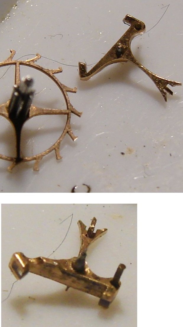

...a wśród pozostałych elementów zegarka warto jeszcze spojrzeć na zastosowany wariant wychwytu kotwicowego:
Kotwica wykonana częściowo ze stali a częściowo z mosiądzu produkowana była krótko i zastosowano ją w może 2000 zegarkach z wczesnego okresu.
Rzadko spotykany widok, ponieważ słynna (i rozpoznawalna) złota kotwica (Goldanker) z Glashuette pojawiła się już w zegarkach z numerami z zakresu 2000-3000.
Także taka stalowo-mosiężna kotwica to też spora atrakcja i gratka dla kolekcjonera.
Jak pisałem – zegarek fatalnie odmierza czas i na pewno nie warto się nim sugerować wychodząc na autobus, ale przy takie podróży sentymentalnej zdolność precyzyjnego wskazywania czasu – zwłaszcza w erze telefonii komórkowej – niewątpliwie schodzi na plan dalszy.

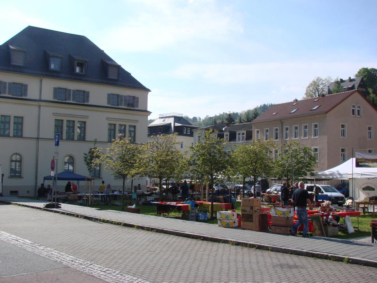

Tej niedzieli w Glashuette miał miejsce doroczny targ starych zegarków, który ściąga – oczywiście – do miasteczka większą niż zwykle ilość gości.
Wydarzenie rozpoczynało się o 10:00 krótką (i głośną!) ceremonią otwarcia...
...po której można już było wejść na teren Muzeum, gdzie odbywał się targ.
Jak to bywa przy tego typu okazjach – w obrębie Muzeum (oraz w budynku bodaj szkoły zegarmistrzowskiej nieopodal) zgromadzili się sprzedawcy zegarków, zaś dookoła stanęły kramy z różnościami, głównie mniej lub bardziej cennymi starociami czy innymi – interesującymi lub nie – klamotami, wśród których znalazłem przepięknie zdobione biżuteryjne pudełeczko Faberge z Carskie Rosji, ale... cóż, nie jestem milionerem ;)

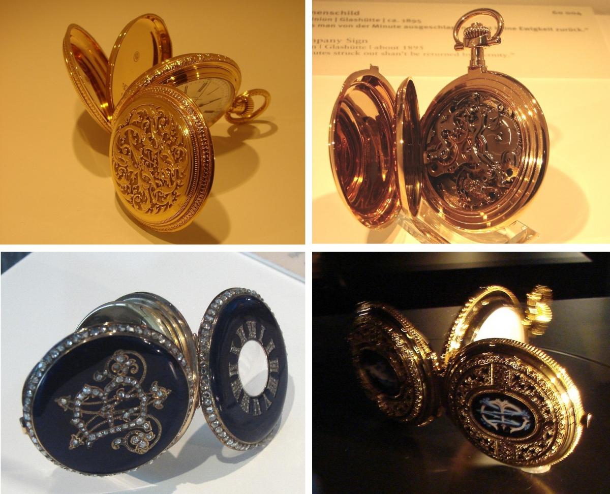

Muzeum posiada zachwycającą kolekcję zegarów i zegarków, ze wszystkich okresów działalności fabryk w Glashuette, od połowy XIX wieku po dzień dzisiejszy.

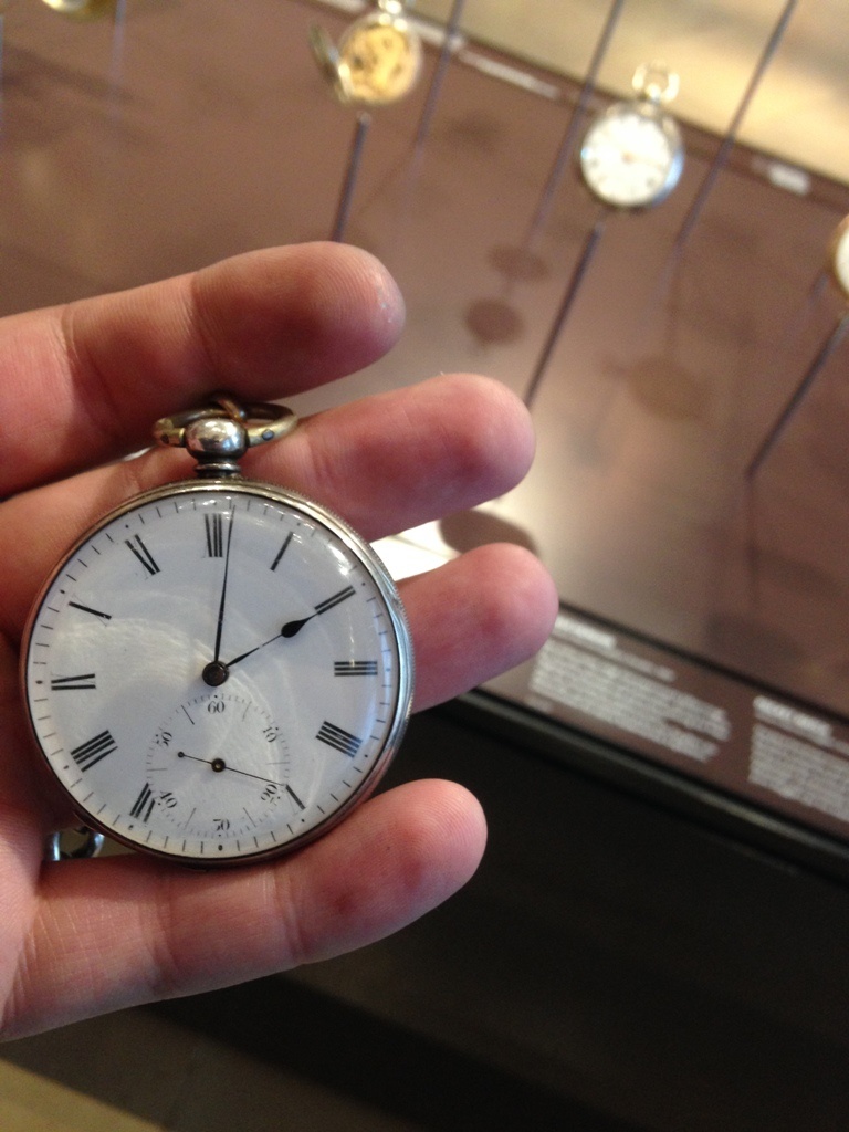

Oczywiście...
…mój G&L dzielnie towarzyszył mi w tej wyprawie.

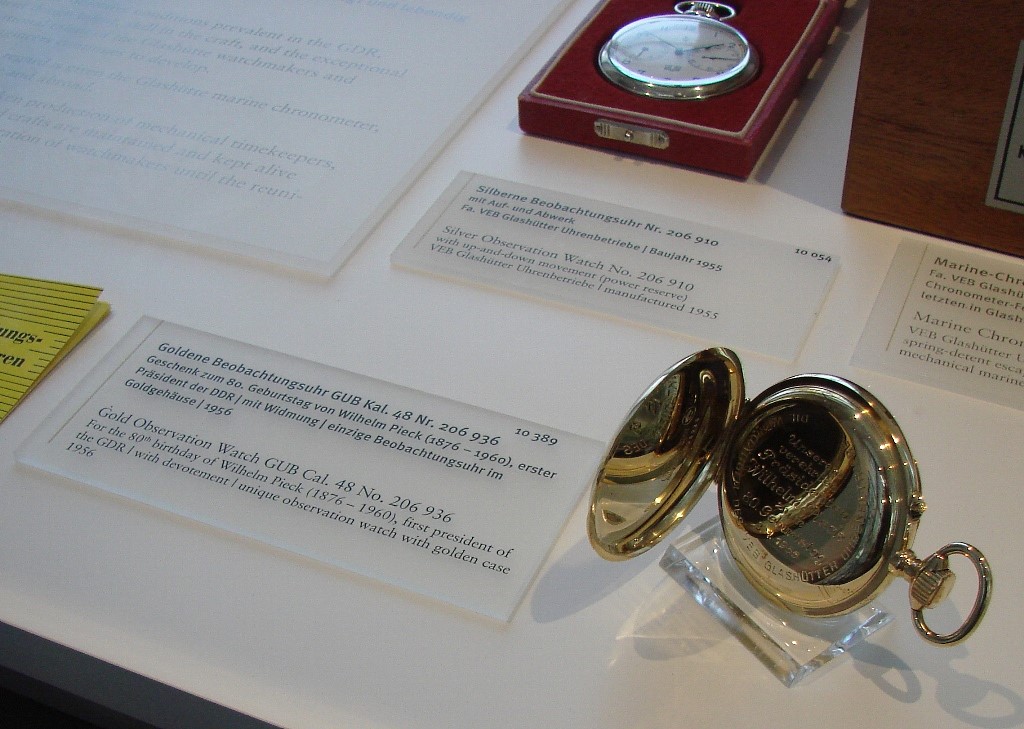

Na koniec – cudeńko z czasów powojennych, zegarek należący niegdyś do Prezydenta NRD:
Jak widać czasy NRDowskie niekoniecznie oznaczały totalną posuchę, choć – nie czarujmy się – Glashuette z NRD to z reguły nie to samo co Lange&Soehne.

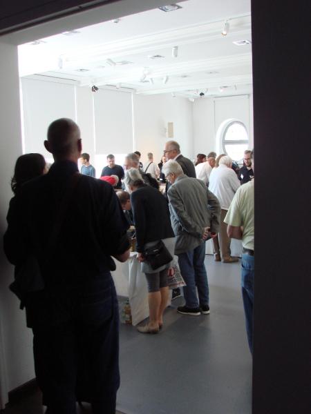

Wystawa, jakkolwiek zachwycająca, tego dnia spadła jednak na drugi plan, bo ludzie przyjechali na targ:
Igły nie wciśniecie – tłumnie, gwarno i... drogo!

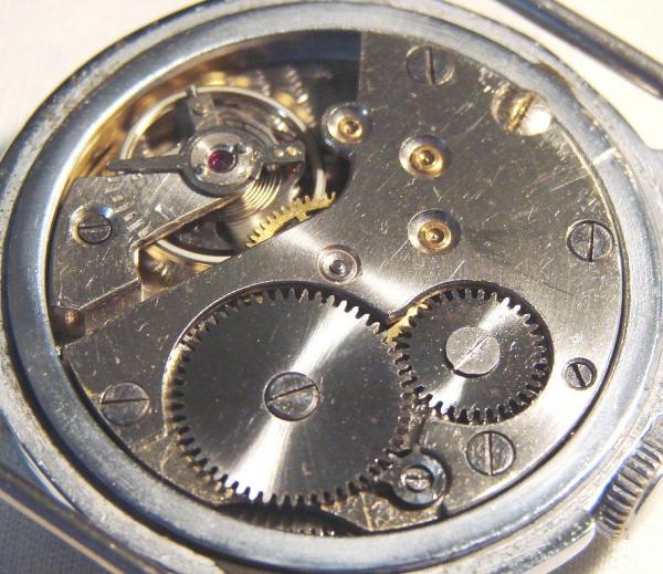

W końcu - prawie po roku - udało mi się znaleźc czas na rozmontowanie kupionego na targu w Glashuette zegarka.
Przy rozbieraniu zauważyłem rozgięte ograniczniki kotwicy, które wyprostowałem (choć to zawsze budzi złe przeczucia).
Poza tym odkryłem totalnie zniszczone gwinty śrub mocujących blokadę wałka bębna sprężyny - jak się okazało - wałek wraz z kołem zapadkowym mógł w każdej chwili wylecieć, ale... o tym za moment.
O uszkodzonym balansie wiedziałem już wcześniej, bo walczyłem już z nim kilka razy, żeby to w ogóle chciało chodzić znośnie...
Natomiast miłą niespodzianką był brak śrubki mocującej tarczę. Miłą, bo myślałem, ze to "walnięta" nóżka, a to tylko śrubka :)
Sporo części. Jak się okazuje - kaliber 61 ma kilka ciekawych szczegółów konstrukcyjnych, czego na pierwszy rzut oka nie widać.
Zacząć należy od bębna sprężyny. Na zdjęciach z netu widziałem, ze 61-ka ma osobno przykręcane do górnej płyty łożysko bębna sprężyny, po którego odkręceniu można bęben wysunąć.
Tu jest... inne rozwiązanie, z dzielonym wałkiem bębna - obręcz z haczykiem jest w bębnie, a wałek wsadza się od góry przez otwór w płycie po wsunięciu bębna do mechanizmu...
Przy okazji - teraz dobrze widać, ze tarcza jest po renowacji - na obrzeżu widać nawet resztki oryginalnej farby.
Tarczę wykonano dość przyzwoicie, choć - niestety - chyba techniką sitodruku, w każdym razie w powiększeniu już nie wygląda genialnie...
Kolejnym ciekawym rozwiązaniem jest sama konstrukcja płyt mechanizmu,
Mamy tu grubą - główną - płytę, do której śrubkami (po cztery) przykręcone są dwie płaskie płyty - górna i dolna.
Milion małych śrubeczek to efekt napotkanego problemu - zerwanych gwintów śrub mocujących stalową płytkę blokującą wałek bębna w płycie. Jest to ewidentnie słaby punkt mechanizmu - blokada jest istotna (bez niej wałek wraz z kołem zapadkowym może zwyczajnie wypaść), natomiast śrubeczki mocujące malutkie - moim zdaniem za słabe na tak kluczowy element mechanizmu naciągowego.
Koniec końców dopasowałem dwie śrubeczki z szerszym gwintem, ale wymagały one zeszlifowania główek, bo wystawały za bardzo i uniemożliwiały montaż koła zapadkowego.
Koo wskazówki godzinowej jest szczerbate, ale działa (nie znalazłem lepszego, a skoro działa, to nie chce mi się naprawiać, bo to sporo czasu i wysiłku).
Sam mechanizm naciągowo-nastawczy jest standardowy, niczym się nie wyróżnia.
Jak widać - ograniczniki kotwicy musiałem z powrotem odgiąć, bo kotwica nie przepuszczała zębów wychwytu.
może to ma związek z wymienionym łożyskiem, a może sama kotwica została wymieniona, nie wiem. Wiem, ze muszą być odgięte, inaczej trzeba by się bawić paletami (brrrr…).
Balans jest po wymianie osi, do tego dolny czop nowej osi wygląda również na naprawiany...
Chodzi tak sobie, jest nieznacznie scentrowany i trochę się gibie.
Nie mam ochoty się za niego brać, bo zepsuć łatwo a naprawić trudno...
Gotowe i do (także odrestaurowanej) koperty.
Brakuje jednej ze śrubek mocujących, ale też nie mam...
Całkiem estetyczna koperta ma stalowy dekiel...
Ogólnie prezentuje się...
...ładnie.
interesujący konstrukcyjnie - jak widać powyżej - mechanizm to rzadszy model 61, zaprojektowany jeszcze przez Urofę, produkowany we wczesnym okresie powojennym w wersjach 7-mio i 15-to kamieniowych.
Później zastąpiono go bardziej znanym i lubianym modelem GUB 60.
Mechanizm jest w marnym stanie, ma pogięty i scentrowany balans z wymieniona osią (wysokość plato przerzutnika trzeba regulować ;) ), kłopot z wychwytem (rozgięte ograniczniki) oraz sporo luzów w łożyskach, plus pozrywane gwinty - takie tam.
Niemniej po naoliwieniu ładnie ruszył i chodzi znośnie, trzeba go nawet będzie troche spowolnić (zostawiłem regulator w pozycji sprzed serwisu, ale zegarek wyraźnie przyspieszył).
