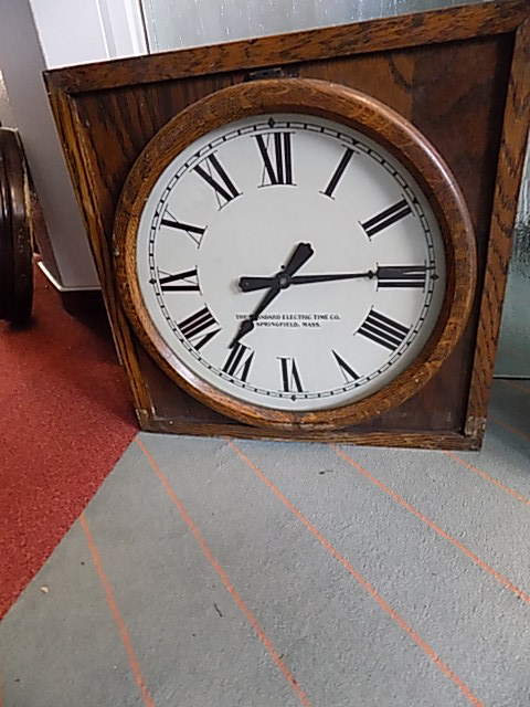

Dotarł do mnie zegar sterujący firmy  Standard Electric Time Co. Przywrócenie do życia trochę trwało ale jakoś poszło.
Na tylnej skrzyni ma datę produkcji 08-12-1926 (przynajmniej tak sądzę że to data) , był sprzedawany zresztą jako zegar z 1926r.
Wyprodukowany w USA w Springfield, Massachusetts.
Dosyć sporych rozmiarów , wys. 160c szer 50 cm a waży ok 40kg.
Co ciekawe jest do powieszenia na ścianie.
Wahadło dł. 100cm a soczewka waży 2,5kg.

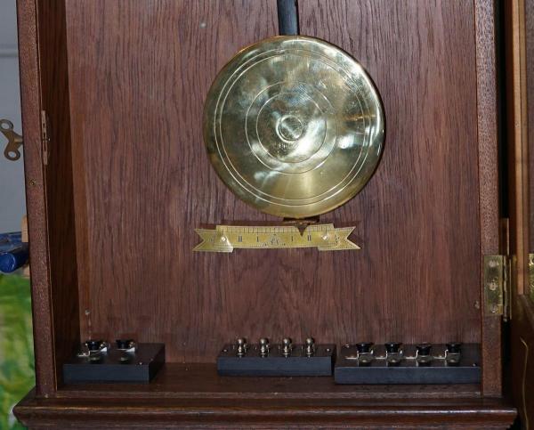

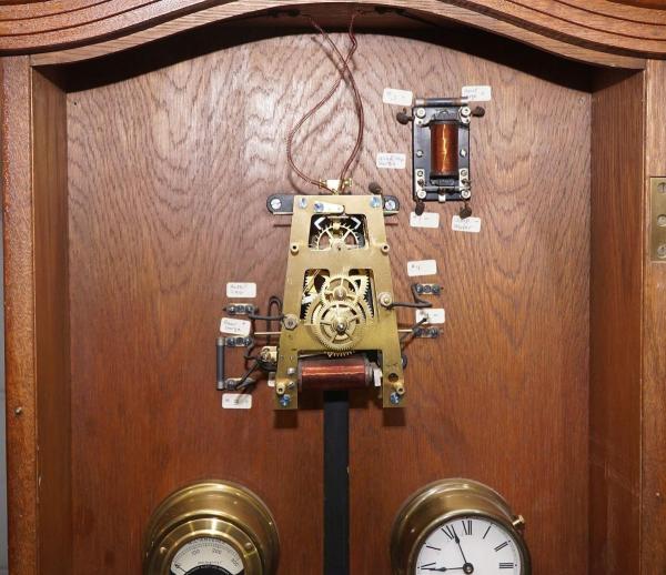

Cała kablologia jest na tylnej ścianie a listwy z stykami są wyprowadzone na topie.
Wymaga zasilania: cewka napinania sprężyny 24V , zegary piloty 3V, przekaźnik do podawania napięcia na piloty 24V.
Zegary piloty są spięte równolegle i każdy z nich można wyłączyć za pomocą przełączników na dnie skrzyni.
Piloty nie właczają niczego one tylko są. Można je dowolnie ustawiać.
Jest jeszcze miliamperomierz działa w momencie gdy wciśniemy przycisk test i jednocześnie będzie przeskok wskazówki.
Miernik pokaże prąd cewki  w danym zegarze.
Kotwica jest sprzężona z dwoma osobnymi stykami elektrycznymi, jeden do elektromagnesu napinającego sprężynę
drugi do sterowania przekaźnikiem włączającym prąd elektromagnesom w pilotach.
W mechanizmie są jeszcze dwa styki extra do sterowanie elementami zewnętrznymi dające co minutę impuls.
Rezerwa chodu po wyłączeniu prądu 1 godz.
Chodzi głośno i wyląduje zapewne w warsztacie.

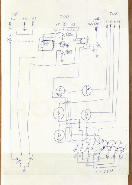

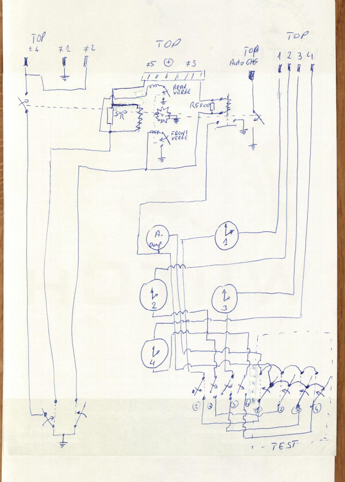

Załączam mój roboczy rys połączeń, może komuś się przyda.

Naprawdę świetny! czyli piloty można ustawić jako czasy lokalne?
Tak można je ustawić na czas lokalny i to jest wszystko co one mogą,
trochę to dziwne. Gdyby można było nimi coś załączyć/wyłączyć byłoby OK.
Taki zegar dużej firmy amerykańskiej z oddziałami w paru stanach :)
Z ciekawości poczytałem sobie o tej firmie ,i tylko pozazdrościć ;) zegary produkowane były na konkretne zamówienia i podobno dwóch identycznych nie sposób znaleźć :) ale faktycznie głośność naciągu eliminowała je z użytku domowego ;) u mnie mógłby wisieć :D
Zainteresowałem się nim gdy zobaczyłem,  że jest w Niemczech na aukcji. Sprowadzenie takiego klocka z USA
odpada ze względu na  koszty: spakowanie + transport +   cło +  VAT itd itp. Więcej strojenia niż grania.

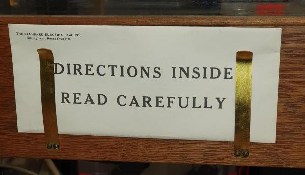

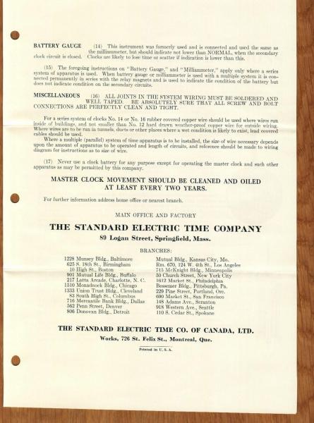

Na drzwiczkach ma dołączoną nawet instrukcję obsługi. Jest to reprint oryginału z 1926r zrobiony w 1994r.

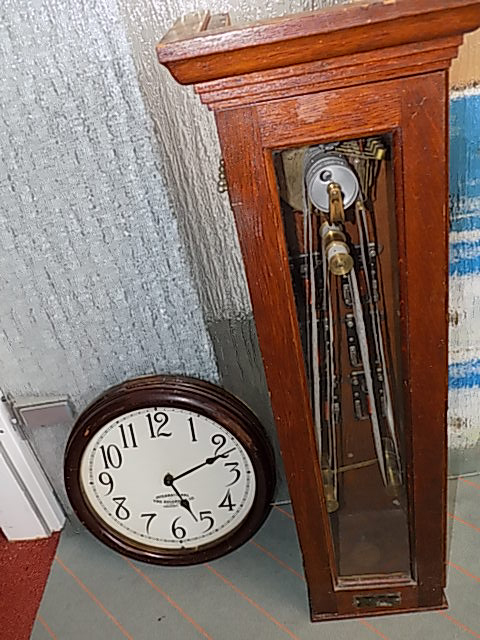

załączam miniatury,

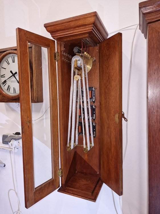

Udało mi się załapać na dwa zegary córki + szafka do sterowania akcesoriami np dzwonek etc do zegara matki Standard Electric Time Co. Puki co zegary  są Kolonii i czekają  na lepsze czasy dla transportu, trzeba być dobrej myśli.
Ciekawi mnie zwłaszcza szafka sterująca , wygląda jakby miała jeszcze taśmę perforowaną.

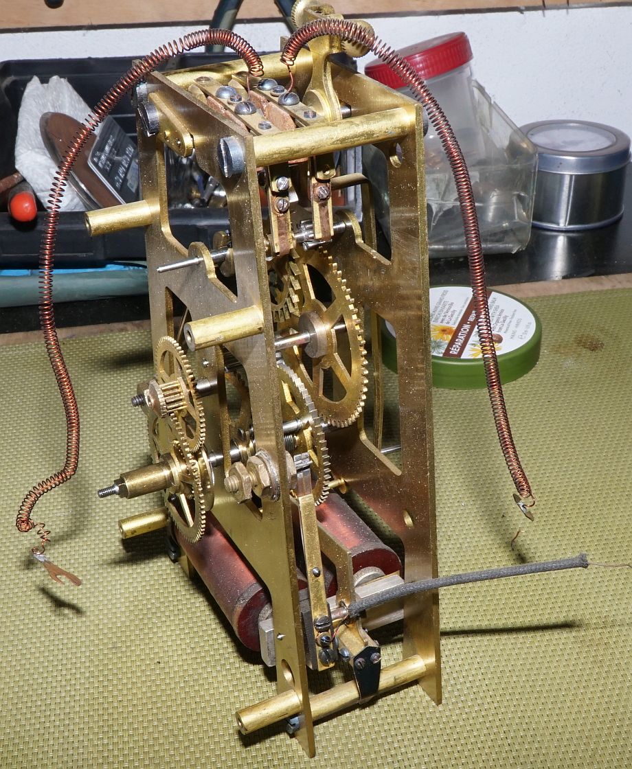

Trochę odświeżę temat. Udało mi się wyczyścić zegar wtórny oraz szafkę sterującą dzwonkami.Mechanizm w szafce jest  sterowany za pomocą taśmy papierowej dziurkowanej.
Całość jest sterowana zegarem matką.
Niestety chodzi na tyle głośno że może być tylko w garażu.
806706315_szafkasterujcaStandardElectricTimeCo.thumb.jpg.00c07adadb66ff1704eeda999761ed8b.jpg
https://youtu.be/o3FMzMvw2P4
Pełna automatyka , sterowanie taśmą perforowaną to początki komputeryzacji z prostym sposobem zmiany ustawień wykonawczych ,system krzywek czy kołków mocowanych w tarczach wymaga jednak większej precyzji i czasochłonnosci przy zmianach ,no z przyjemnością patrzę na całość🙂
