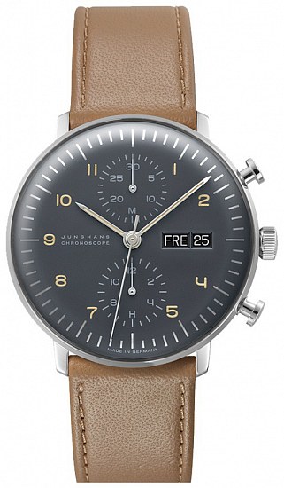

od tygodnia posiadam zegarek
JUNGHANS MAX BILL CHRONOSCOPE
NR KATALOGOWY: 027/4501.00
Mechanizm J880.2 (ETA 7750 Valjoux)
Prosiłbym osobę, która zna sie na zegarkach aby mi opisał jaki to jest zegarek?
Czy ma chronograf?
Czy mechanizm jest dobry?
Zauważyłem, że zegarek spieszy się o ok 20-30 s na dobę i trochę się rozczarowałem.

W linku który wkleiłeś jest napisane, że ma chronograf :)
Co do punktualności, to daj mu się ułożyć skoro jest nowy.
Wcześniej pytałeś o chronometr, teraz o chronograf jakaś literówka, pomyłka?
chodzi o chronograf
Edytowane przez Jarekelblag
Skoro sie tym nie chwalą na tarczy to znaczy że nie ma certyfikatu chronometru, co nie oznacza, że ma być niedokładny.
Większość współczesnych automatów, szczególnie tych z mikroregulacją - twój to ma, można wyregulować do poz. 0 - 5 s/dobę.

Jeżeli w moim jest ETA Valjoux 7750 to znaczy, że można go ustawić z dokładnością do (+ -)  5s na dobę?
Na chwilę obecną zauważyłem, że spieszy się + - 10 s/d.

Przeczytałem kilka razy nic nie jest napisane, że ma chronometr,  natomiast ma mechanizm  ETA Valjoux 7750: +/- 5 s/d,
który ma podobne wartości chodu jak zegarki z chronometrem, dlatego też pytam.

Masz w instrukcji, jaka jest precyzja chodu? Jeśli tak, to takiej oczekuj.
W razie czego skorzystaj z rękojmi do sprzedawcy (nie do producenta/dilera) i żądaj wymiany towaru na nowy, z uwagi na niezgodność z umową.
W instrukcji nic nie ma, dokładność chodu wg mechanizmu, ETA Valjoux 7750: +/- 5 s/d
dane wziąłem z internetu, chyba ze strony APARTU.
Swojego Junghansa sprawdzam wg internetowego zegara atomowego i zauważyłem, że się spieszy o te 10 s/d
Nie wiem ile powinien się docierać,  mam go dokładnie od 8 stycznia.
10 s. na taką świeżynkę to dobry wynik. Daj mu jeszcze kilka tygodni.
