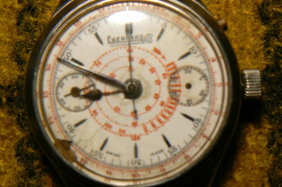

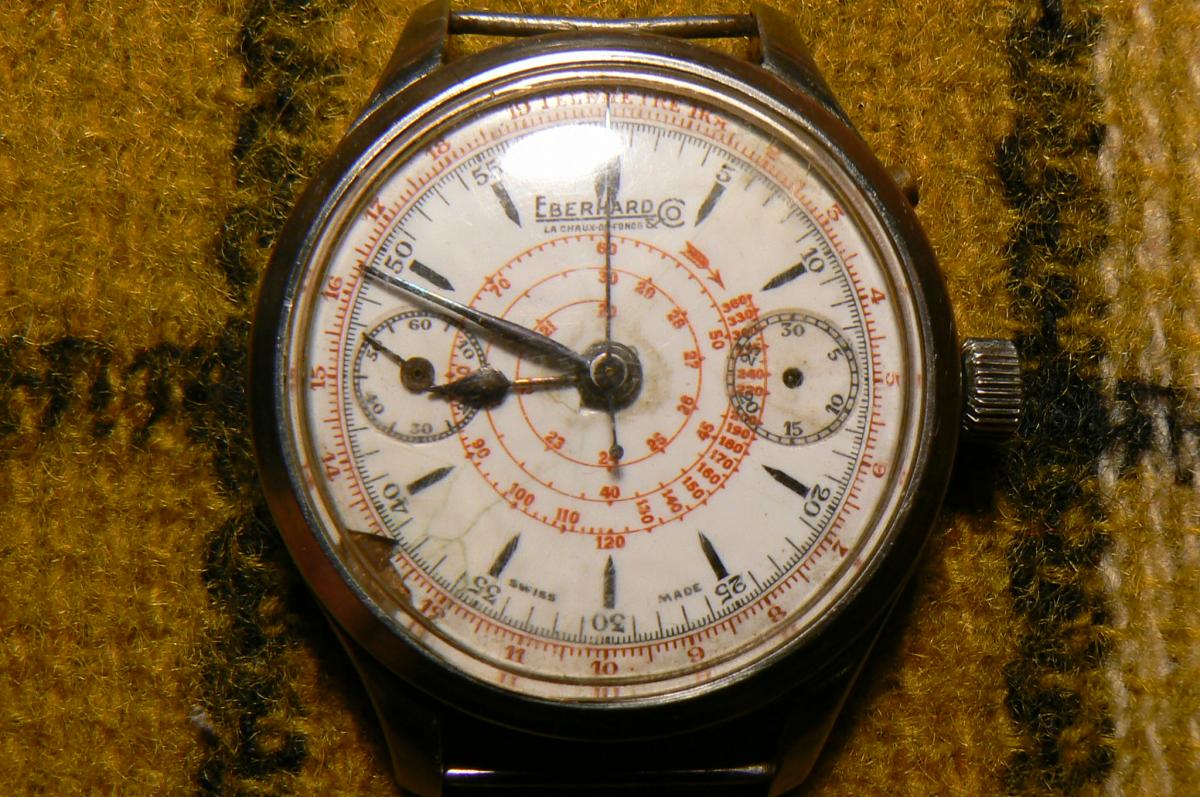

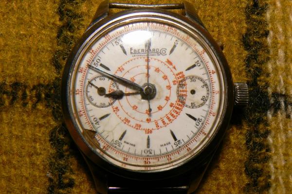

Witam.Posiadam zegarek Eberhard.Zegarek działa,brakuje wskazówki,tarcza ma ubytek widoczny na zdjęciu.
Chciałbym go naprawić, bo podejrzewam że to wartościowy egzemplarz.Byłem w paru zakładach i nic.
Może szanowne forum oceni zegarek pod względem oryginalności i doradzi co i gdzie mogę z nim zrobić.Będę wdzięczny za pomoc.
wygląda jak pasówko- składak
OMEGA SEAMASTER 300M
To nie jest żadna pasówka. Bardzo fajna baza do zrobienia cennego i ciekawego monopushera. Koronka do wymiany, bo nieoryginalna. Duże skazówki chyba prawilne. Mała dorabiana, powinna być mniejsza, z przeciwwagą no i jak reszta, oksydowana. Werk... mam mały ekranik i nie widzę, ale chyba nie ma oznaczenia Eberharda, a powinien mieć. Warto zadbać o ten zegarek, bo nawet jeśli nie jest do końca zgodny, to i tak wyjdzie bardzo ciekawy i niebanalny.

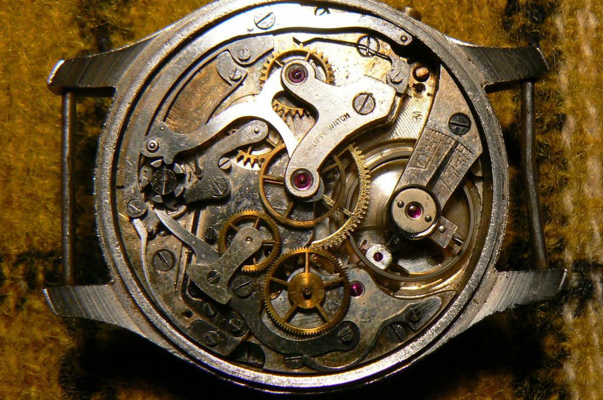

Na mostku mechanizmu  jest napis Philippe Watch i żadnych innych oznaczeń po tej stronie.

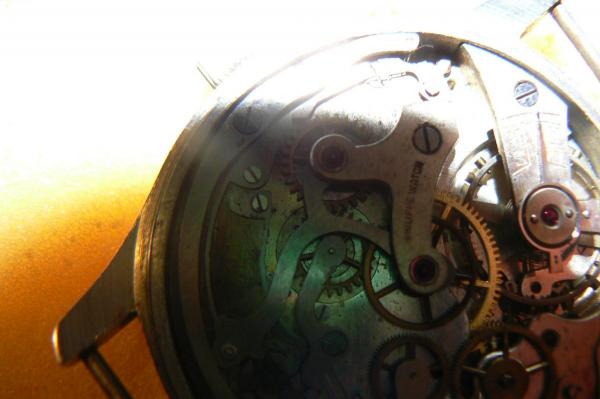

Zrobiłem lepsze foto.Czy to jest jakaś wskazówka?

Landeron 15, mostek albo cały werk wymieniony bo Eberhard miał swoje oznaczenia na werkach. Tak czy inaczej, sądząc po pierwszej serii zdjęć coś tam mu bije serducho więc pewnie porządne czyszczenie, regulacja i ustawienie wszystkiego należycie i będzie działał. A potem zabawa w szukanie na eBayu poszczególnych elementów, koronki, wskazówek, może tarczy w lepszym stanie itp. Jeśli masz zacięcie do takich wyzwań, to warto. Będziesz kiedyś z niego miał sporo satysfakcji. Jeśli w celach zarobkowych, to wiele zmarnowanego czasu i brak gwarancji, że uda się to w rok zakończyć. Nie warto.
Bardzo dziękuję za te informacje i uwagi.Myślę że nie podejmę takiego wyzwania, żeby czegoś po drodze nie popsuć.A satysfakcji z działania chętnie poszukam w większych formach.Jeszcze raz bardzo dziękuję za poświęcony czas.
