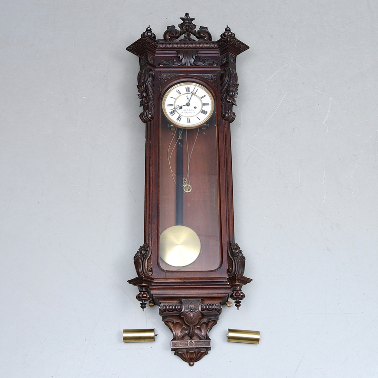

4 minuty temu, Yahagi napisał(-a):
Chyba tak .. jaki nr mech ?
Niestety , nie ma zdjęć mechanizmu , więc tylko domysły ..... nie ma szansy by się dowiedzieć , bo to z aukcji z przed kilku lat.

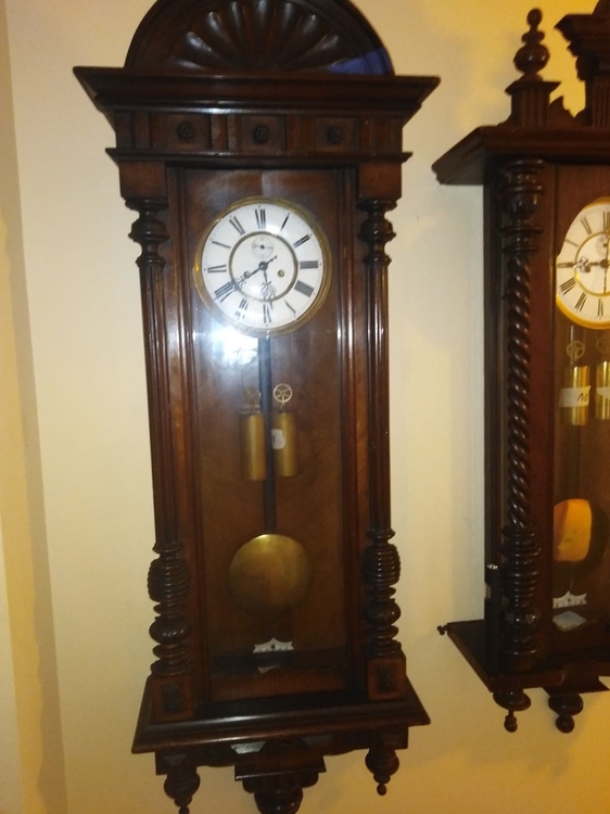

Ale uważam , że ta skrzynia była wcześniej , niż skrzynia mojego Beckera z 1879 roku . A to dlatego , że na drzwiach Petrini , to te górne aplikacje są wyrzeźbione , a na Beckerze , te same wzorki , ozdóbki , to jednak są przyklejane.
Może i przyklejone, ale i tak bardzo ładne. Gratuluję zegara😮
2 godziny temu, erzlot napisał(-a):
A nie, to nie mój !
Tu w drzwiach jest rzeźbione, a w moim, to te motywy wykonane z dębu i naklejone

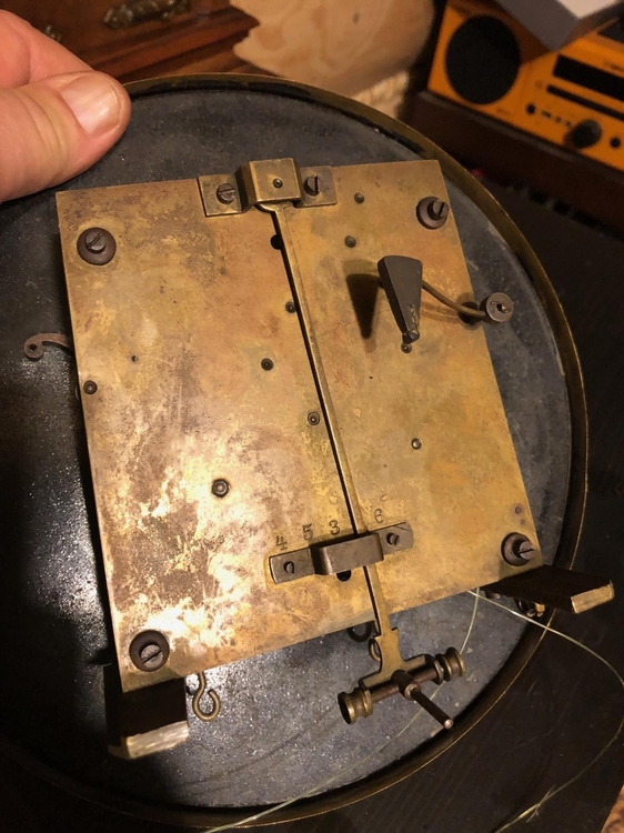

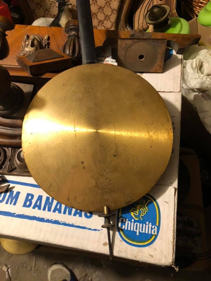

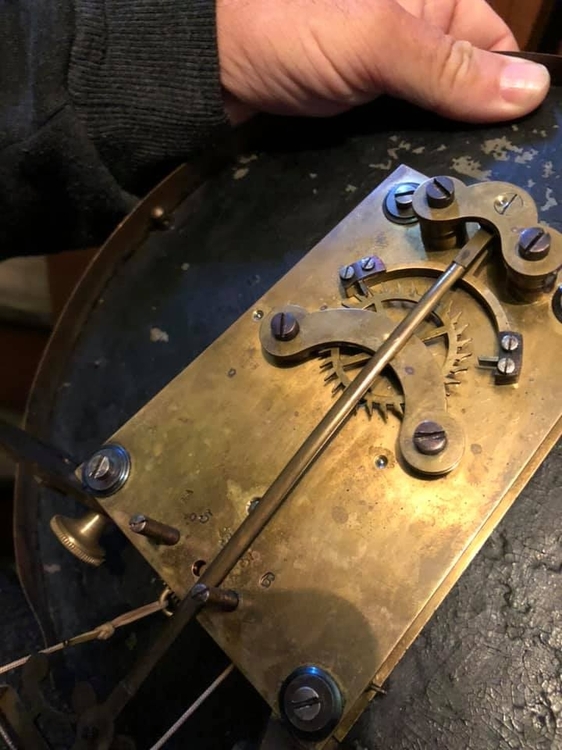

Ta instancja jest podobna do takiego mechanizmu.
Jest sygnatura Germania, niski numer seryjny.
Moje uczucia – przełom XIX i XX wieku.
Germ1.thumb.jpg.19bf0ad11e5695a88d0e705c1f96cec4.jpgGerm5.jpg.1bfa70fff2ef6004728250a25af8def4.jpgGerm2.jpg.a1b1627e88060b85cd6c8c03c93a81b8.jpgGerm3.thumb.jpg.04dc93f5b211bec10bf78ee3d45e2757.jpgGerm4.thumb.jpg.5390c4e5b878ab49ed9978ef111313d0.jpg
Tatyana
Dziwna te Germania. Gięty mostek, regulator wychwytu nie pasują.
Piotr
30 minut temu, tarant napisał(-a):
Bo to Carl Bohm ... z sygnaturą Germanii :) Też się dałem na to nabrać. Spojrzałem na sygnaturę - i wydawało mi się że już wiem wszystko :)

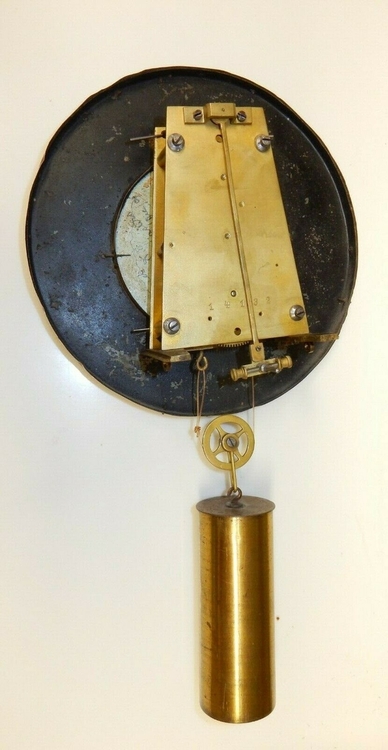

A tu Borussia... troszq poskładana (wieszak/bloczki), niemniej jednak...
I kolejna PraBorussia... w kraju jest. Za całkiem znośne pieniądze nawet... Wszystko zgodnie ze sztuką... chociaż plecy chyba były czymś pomalowane.

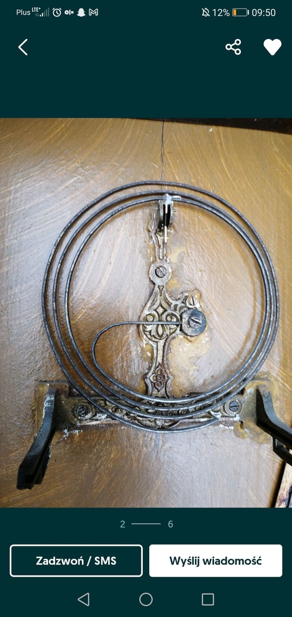

Taki drobny drobiazg...
Borussiowa-sprężynowa-minutowa wskazówka.
Niestety podmieniona .. na FMS z początku lat 1890.
To już 3ci taki przypadek jaki widzę. Wskazówki zdają się sugerować sprężynową PraBorussię. Wahadło rusztowe - we wszystkich przypadkach wygląda tak samo... jest szerokie.
Niestety w żadnym z tych przypadków nie ma dostępnych zdjęć mechanizmu...

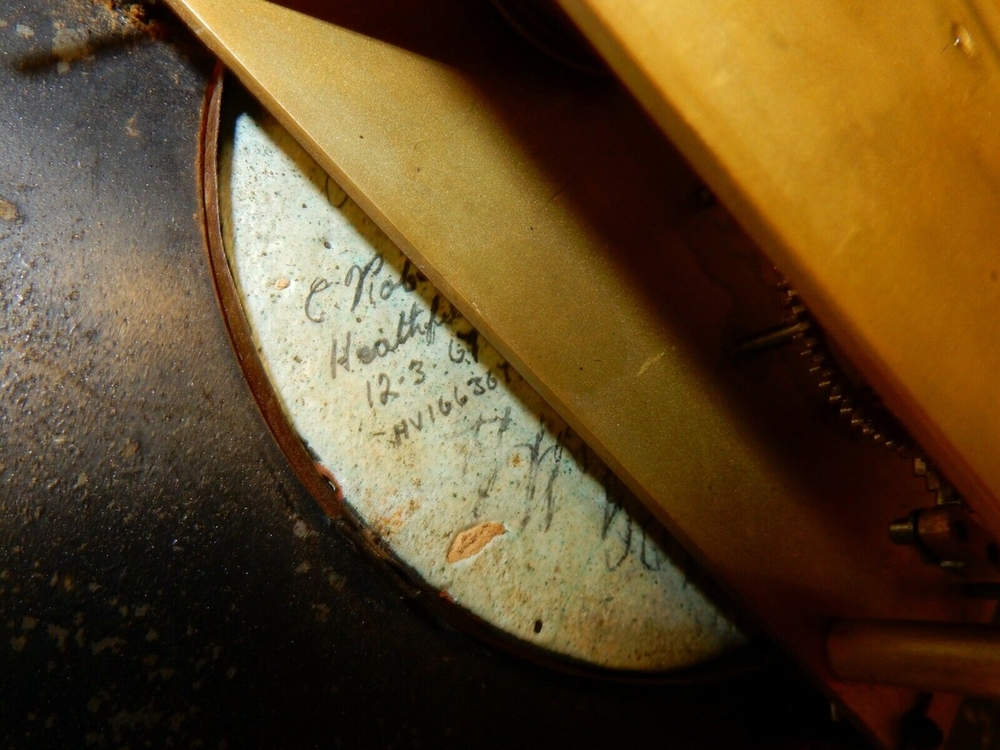

PraBorussja - jak wiele innych.. w dobrym stanie. Ale plecy skrzyni są interesujące:
Wg tłumaczenia kol. JTD z NAWCC stoi tu:
2  Lipiec 1888, Steglitz. Hochzeitsgeschenk von meinem Chef JC Schaarwächter (+). kuk Hof-Fotograf, Berlin.
2 lipca 1888, Steglitz. Prezent ślubny od mojego szefa, JC Schaarwächtera, (+) fotografa dworskiego, Berlin.
(Steglitz to dzielnica Berlina, prawdopodobnie w której odbył się ślub. Znak (+) wskazuje, że Schaarwächter zmarł.
Julius Cornelius Schaarwächter był wybitnym fotografem w Berlinie, z pracownią na wprost gmachu Reichstagu. Urodził się 14 lipca 1847, zmarł 14 października 1904.)
Data zdarzenia: 2 lipca 1888  ... to ślub. Ale (+) świadczy o tym, że gość raczej nie żył w momencie robienia notatki. Niemniej data 2.07.1888 jest precyzyjna.
I ona wpisywałaby się w historię końca działalności Fortuna Freiburg. Zegar mógł powstać na początku 1888 roku, a w 2giej połowie Fortuna stała się Borussią.
Największy numer PraBorussyjny jaki widziałem wisi chyba u LESKOSa...
1136723477_45_36.thumb.jpg.68841c45266228954f54993c608d0b96.jpg10.thumb.jpg.e1b7fd331596541b5a52d35f5229e7b2.jpg
...muszę jakoś grzecznie go poprosić, żeby przyznał się jaka cyferka jest zasłonięta :)
43357 - to jeszcze nie jest 'namacalny fakt' umożliwiający powiązanie PraBorussii z Fortuną Freiburg, ale myślę że to bardzo mocna poszlaka. To wg mnie mocny kawałek całej układanki.
Ciekaw jestem opinii innych....
Nooo , ciekawie się robi :)  Takie zapiski na plecach ..... ahhhh :)
Może jeszcze jedno wtrącenie ze znanego źródła:
Regulator-Uhren-Fabrik Borussia, zarejestrowana w dniu 1 października 1888 roku.
Czyli w momencie daty wspomnianego ślubu - Borussia jeszcze nie istniała... czyli wychodzi (mam nadzieję) jednoznacznie, że PraBorussia i Borussia to 2 całkiem różne przedsiębiorstwa. I nie jest to numeracja równoległa Borussii.

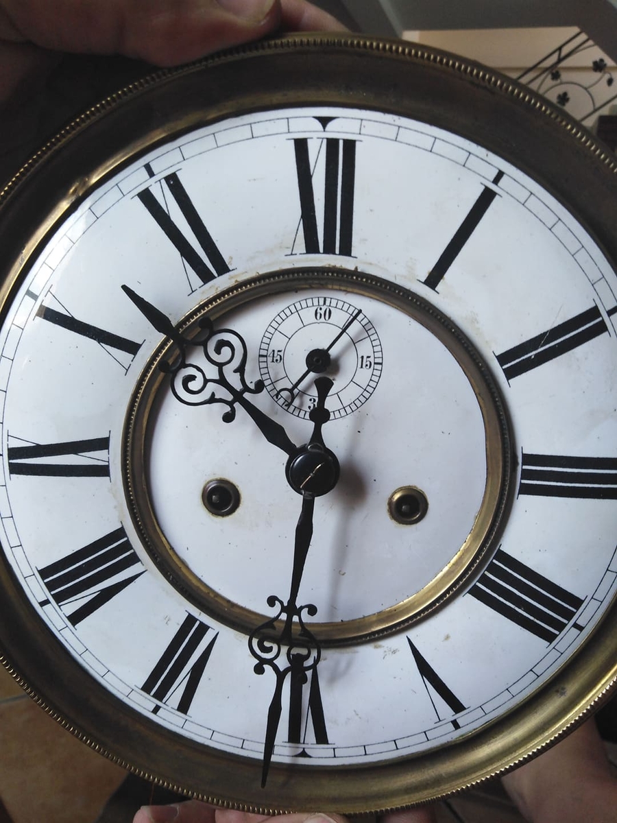

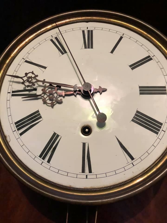

A tu lekkie zaskoczenie. PraBorussia z 2gimi wskazówkami... zgodnie ze sztuką. Ale data wewnątrz tarczy zaskakuje:
12.3.67
Szkoda że nie widać całego napisu... może by coś uzupełnił / wniósł...

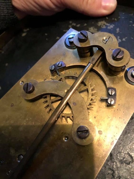

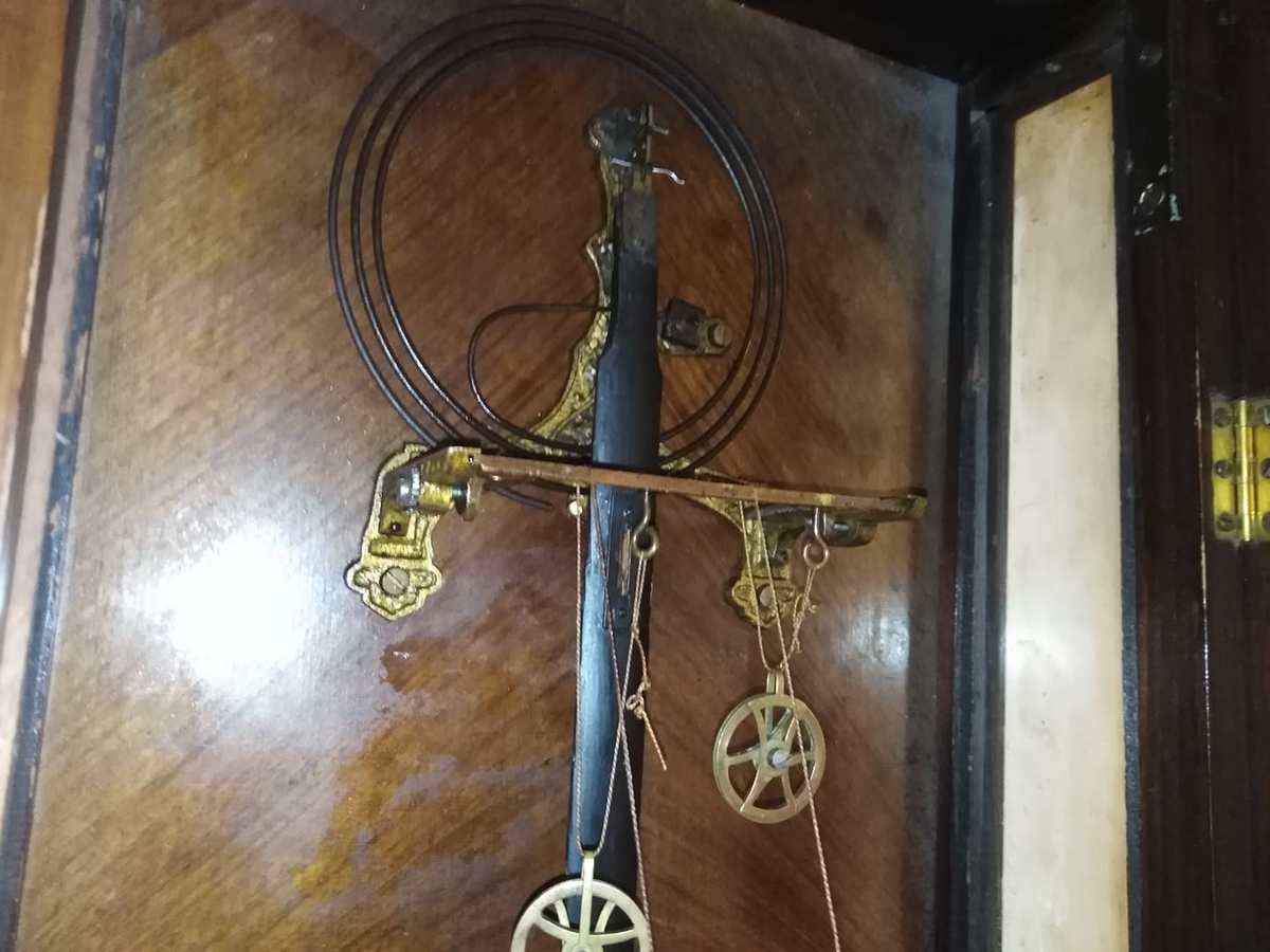

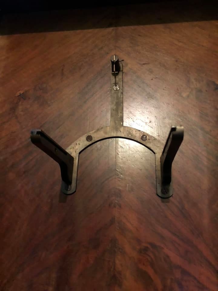

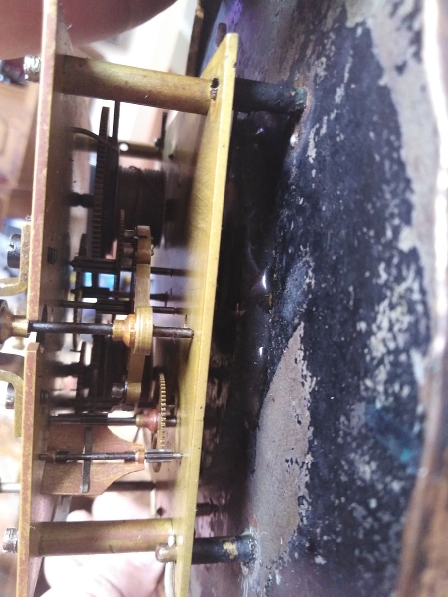

Wrzucam tu, bo jest podejrzenie, że może to być jakiś Freiburg. Na FB się pojawił taki CS z prośbą o ustalenie tożsamości.
Wg mnie tylko 1 producent na siłę by tu pasował.... taki, który wg mojej wiedzy - nie ma znanych przykładów CS. No ale ciekaw jestem opinii innych.
No ciekawy egzemplarz...
Jedyne co mi się kojarzy to mechanizm Endlera, który pokazałeś niecały rok temu.
Są o tyle podobne, że mają kotwicę i koło wychwytowe na zewnątrz.
Tu, wydaje mi się jest mniejszy rozstaw płyt, może masz jakieś zdjęcie z boku.
Pozdrawiam Jacek

6 godzin temu, JASI napisał(-a):
Pozdrawiam Jacek
Gdzie jest ten Endler z CS. Wczoraj szukałem i jakoś nie wyszło,,,
Znalazłem:
s-l1600.jpg.9ad3966c9a65effc9689c89f7f24c573.thumb.jpg.030ef8a8198e32f0b67156e2236c3952.jpg
Piotr
Ten Endler:
... też mi od razu przyszedł do głowy. Jest sygnatura, ale wg mnie to nie jest jakaś seryjna produkcja.... To wygląda tak, jakby trzeba było pokazać się z jakiejś okazji.... My też potrafimy zrobić CS.
No i być może Endler coś udłubał ręcznie... i nie tylko Endler.

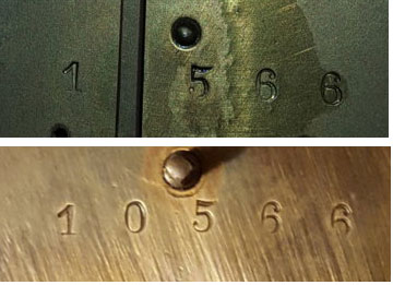

Bo ten pokazany wczoraj - jest inny. Nic (jak dotąd z tych zdjęć - nie wiem czy będą inne) w nim nie pasuje do Freiburgów, za wyjątkiem jednego szczegółu... numeru / fontu / odstępu między cyframi. Poniżej przykład, który nadaje wg mnie kierunek trochę 'na siłę'.
