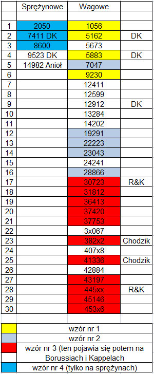

Trochę systematyzowałem sobie wiedzę w w/w temacie. Taka tabelka dotycząca wskazówek mi wyszła jak poniżej. Te czerwone - pojawiają się potem przez całość numeracji tych 'niekwestionowanych' Borussii i Kappeli. Trudno nie oprzeć się wrażeniu, że to Borussia i Kappel kontynuowali wskazówki, które wymyślił ktoś inny.
Edytowane przez Yahagi
A jakie ,, wskazówki,,  ... bo nie bardzo łapię , o które chodzi . Może zdjęcie jakieś :)
Edytowane przez PM1122
No właśnie, myślę że bardziej obrazowo będzie, jak pokażesz zdjęcia poszczególnych wskazówek.
Chyba nie wszystkie są w tym temacie.
Edytowane przez JASI
"Na żadnym zegarze nie znajdziesz wskazówek do życia"

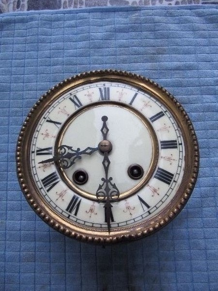

Część się już pojawiła, ale może rzeczywiście trzeba usystematyzować i zobrazować...
Wzór nr 1 ... te z żółtych numerów.
Wzór nr 2
Te szare. Mam jeszcze zdjęcia tego wzoru z 2 lub 3 mechanizmów których nie ma w tabeli, ale nie jestem w stanie ich skojarzyć z konkretnymi numerami mechanizmów, więc to nie wiele daje.
Bardzo podobne widziałem na 2 wiedeńczykach, ale tamte miały 'wypełnione' te małe kółeczka :)
Wzór nr 3
Te czerwone... one potem lecą przez całość płyt z otworami, czyli Borussii sygnowanej...okres niesygnowany i potem sygnowanego Kapella ...
No i wzór 4 ... ten niebieski ze sprężynowców.
Tatyana wrzuciła tu sprężynową Borussię 30093, która ma dokładnie takie same wskazówki jak te:
To ostatnie zdjęcie jest z tej właśnie Borussii. Mam nadzieję, że to trochę przybliża moją 'wizję' pewnego dziedziczenia wskazówek w zegarach Borussii i Kappela. :)

Zgadzam się. Dlatego ta tabelka.
7047 nie pasuje mi tu szczególnie, ale nie naciągam faktów... obie wskazówki są inne, niż można byłoby się bezkrytycznie spodziewać. W całej tej numeracji jaką posiadam są 2 może 3 mechanizmy, które mają wskazówki 'nieidentyfikowalne'. Część 'numerków' mam niestety bez tarcz i wskazówek...  A reszta zawiera się w tych kolorach z tabelki.
Zamieściłem zestawienie, bo może ktoś uzupełni i jakieś nowe wnioski się nasuną. Nie okopuję się w swoich wnioskach... chociaż tak jak napisałem : trudno nie oprzeć się wrażeniu....
Ta 2 szczególnie Wiedniem trąci a nie pruskim Śląskiem...
Piotr
Zgadza się... podobne widziałem właśnie na CK. Ale te akurat są na tych szarych. Gdyby te kolorki w tabeli były wymieszane - no to wtedy wniosek byłby prosty: z bałaganu nie można wyciągać wniosków :)  Ale są tak jak widać.
Faktycznie, zalatują Wiedniem, ale sprawdziłem w bazie Tatyany. Jest kilkanaście identycznych wskazówek do numeru ok. 30xxx.

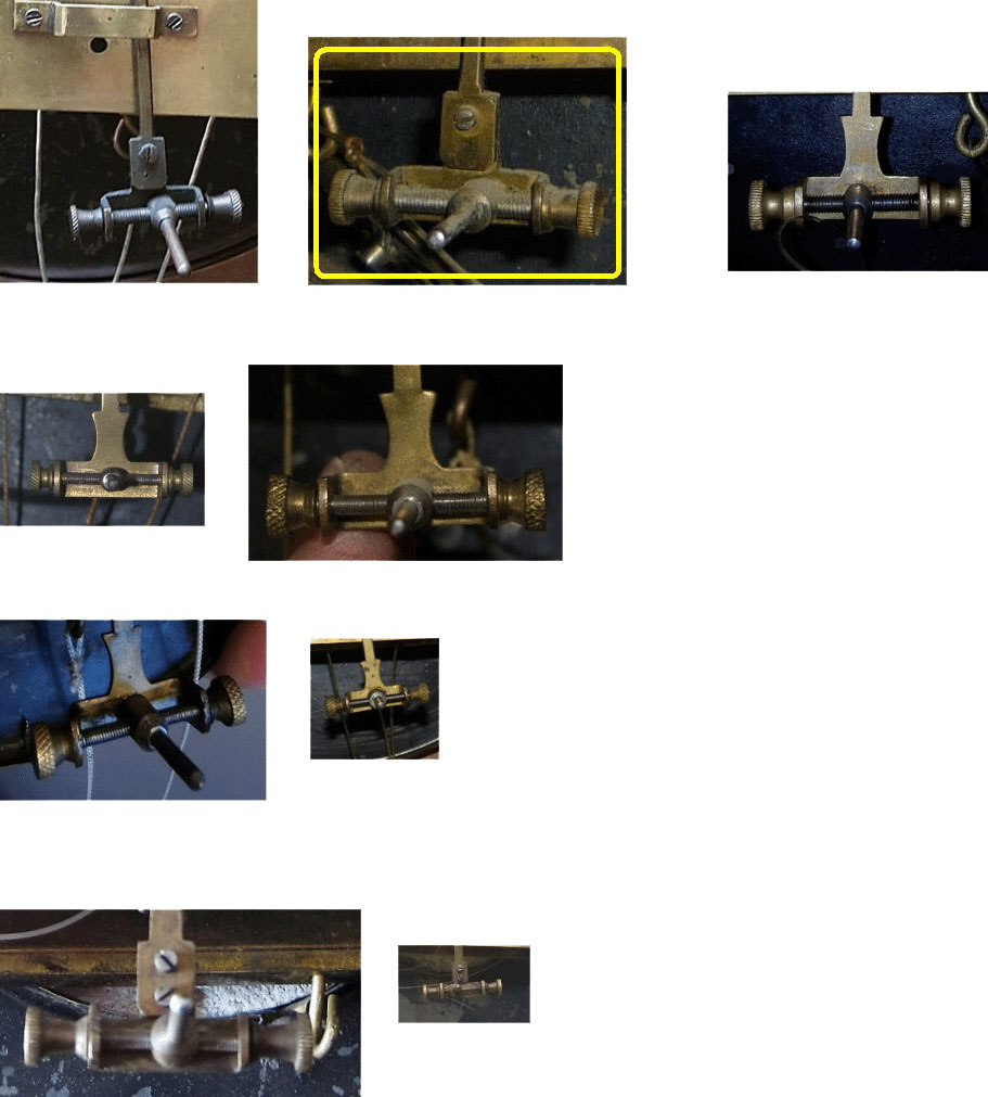

Poniżej stopki wychwytów.
1 Linia - 'mostkowce' - na początku mieli stopkę kanciatą(1,2), po 13284 nabiera kształt 'z łukami' (3)... i tak idzie do końca numeracji mostkowców. (na (2) to chyba Tatyana zaznaczyła kształt)
2 Linia - Borussia - przez całą produkcję jest tak samo (1,2)
3 Linia - Kappel - jest tak samo (1,2) aż do 58955 włącznie
4 Linia - Kappel - 6xxxx ... stopka zmienia się (1,2).
To tylko stopka i to tylko łuki... nic szczególnego. Niemniej to mi się rzuciło w oczy.

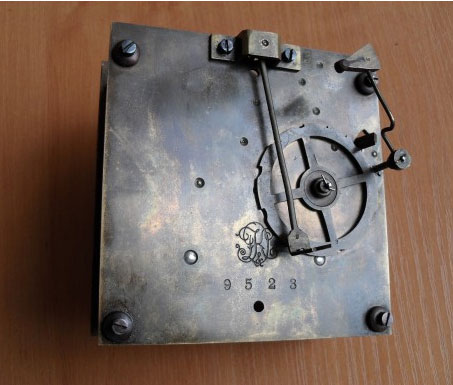

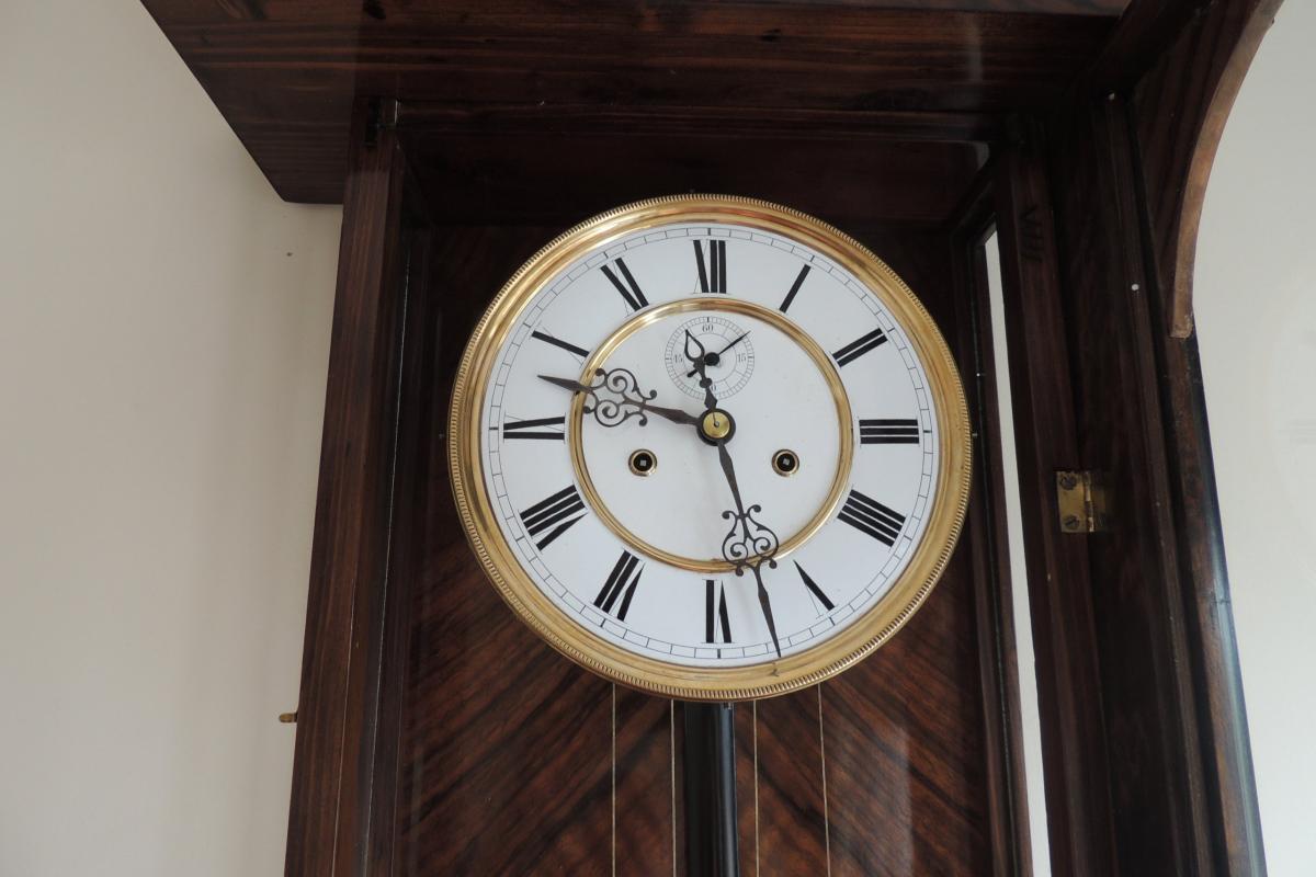

Na forum rosyjskim Tatyana zamieściła 'nowy' mechanizm sprężynowej Borussii.
http://forum.watch.ru/showpost.php?p=5750869&postcount=10
Wskazówki są zgodne z 'niebieskimi' z tabelki.

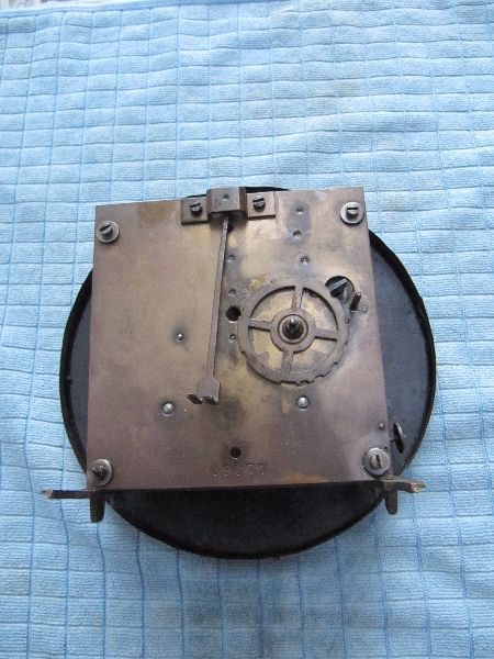

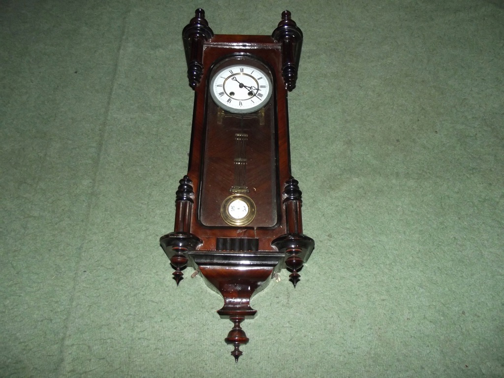

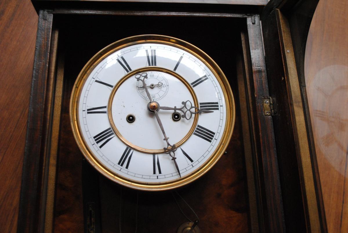

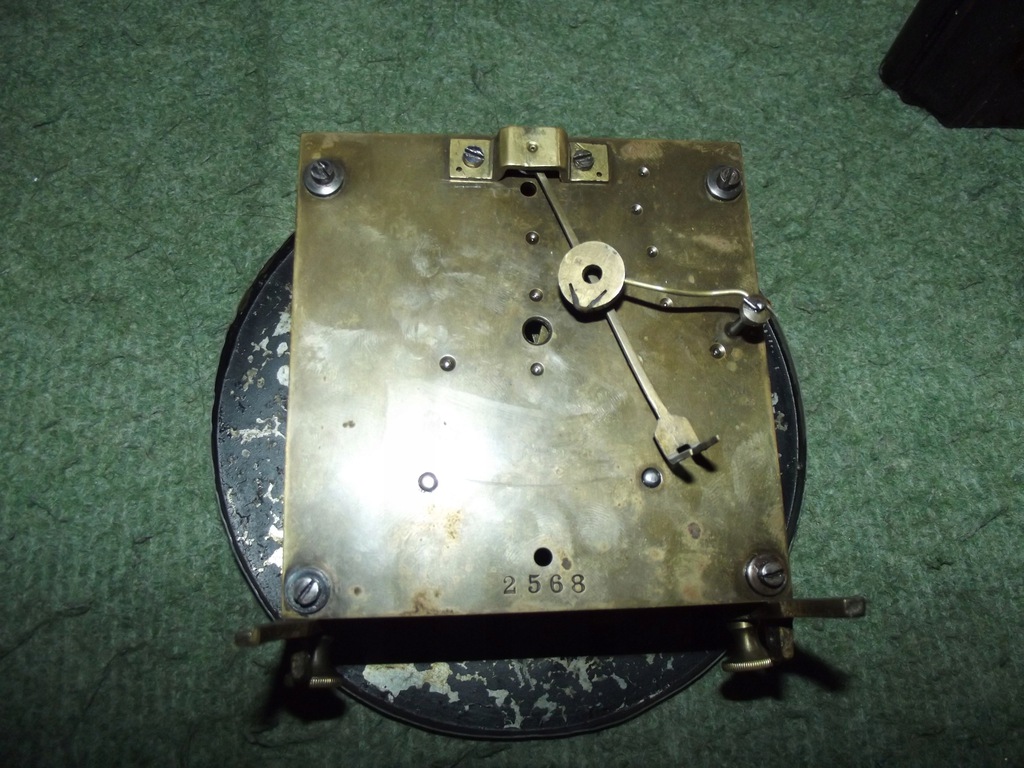

Znalazłam kolejny mechanizm sprężynowy. Czy można go uznać za Borussia?
post-90701-0-70983300-1584270395.jpg post-90701-0-83746300-1584270408.jpg post-90701-0-56543200-1584270430.jpg
Pozdrawiam,
Tatyana

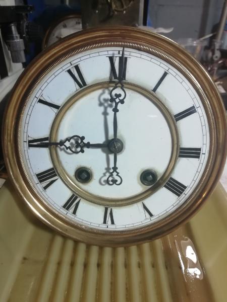

Łaaa.... fajny :) Ale całkiem inny niż pozostałe 3. System bicia na kole na plecach. Ale koło jest 4-ro ramienne. Poza mostkowcami - nie kojarzę, żeby ktoś takie koło stosował.
Sama płyta, umiejscowienie kół i otwory technologiczne - takie jak w pozostałych 3. Numer chyba późniejszy niż 30093... nie widać dokładnie. Szkoda, że nie ma zdjęcia z pod tarczy.
Wskazówki bardzo interesujące ... trochę concordiowe, ale to nie jest Concordia. Będę wiedział na jakie zwracać uwagę :)
Ja myślę, że z dużym prawdopodobieństwem to twór Borussii... zdjęcia niestety trochę słabe i 100% nie ma, ale warunkowo wrzuciłbym ten mechanizm do pozostałych 3. Może coś się jeszcze podobnego pokaże.
W jakim okresie te lilijki na tarczy były modne ? Ktoś kojarzy ?

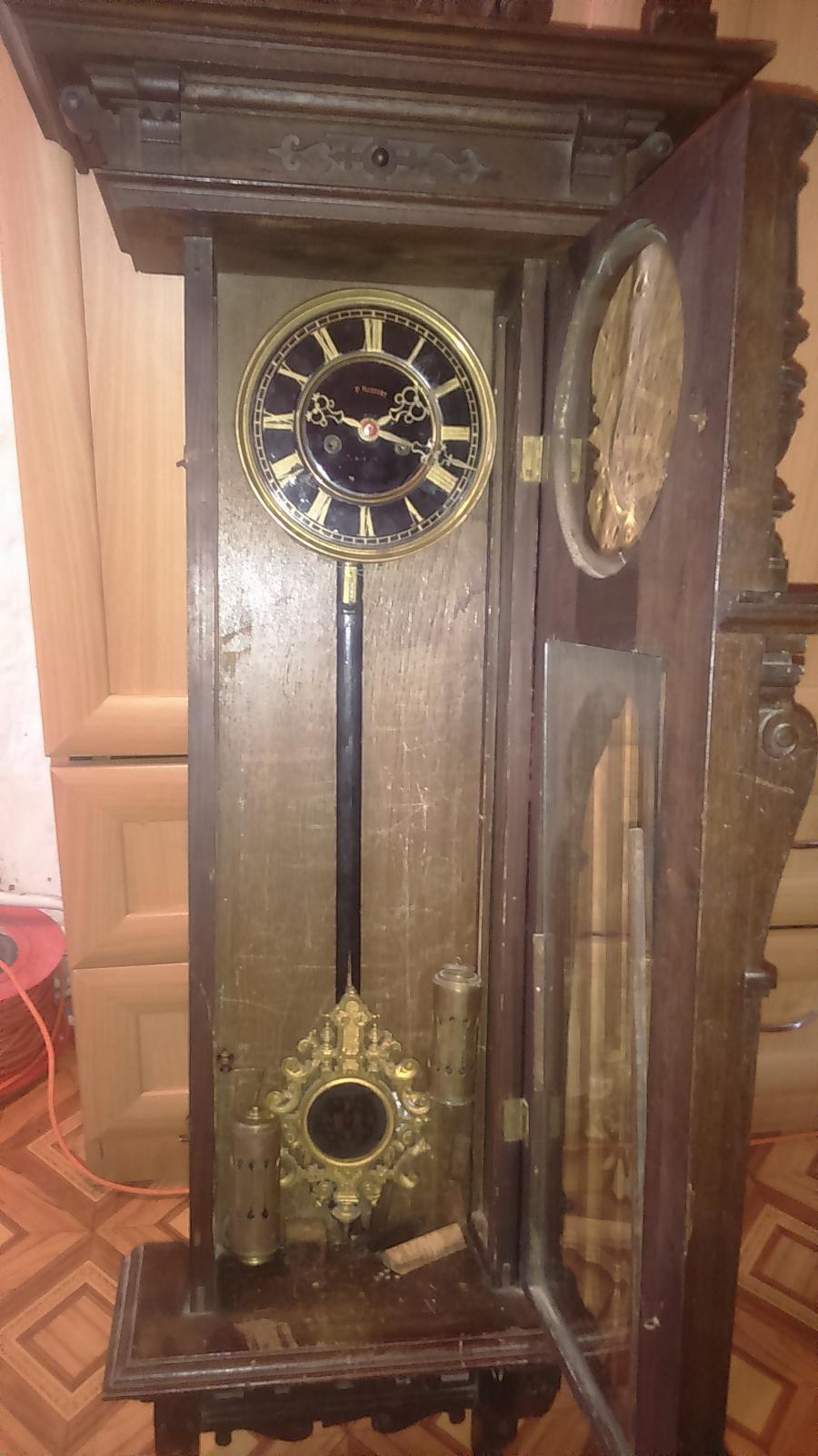

... która informowała, że Pozzi w 1888 był na Nowym Świecie 31...i tak się ogłaszał (już nie na 29).
... nie do końca wiadomo, kiedy Pozzi się na 31 przeprowadził ... a to powoduje, że nie wiadomo czyj zegar sprzedał w tej skrzyni:
http://zegarkiclub.pl/forum/topic/159640-hamburger-handelsgesellschaft-deurer-kaufmann/page-2?do=findComment&comment=2669533
Jeśli byłaby to sprzedaż z 1888 - to na siłę można naciągnąć go zarówno na początek Borussii... jak i poprzedniego producenta. Data 1888 nie wiele wnosi.

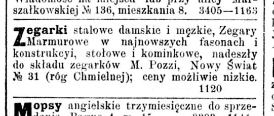

Ale dotarłem do takiej notki jak poniżej. Rzecz w tym, że ona jest z 1886 r.
https://polona.pl/item/kurjer-codzienny-r-22-nr-145-27-maja-1886,NDI0MjEwMDA/7/#info:metadata
No i teraz to co najważniejsze : skoro Pozzi był przed 27.05.1886 już na Nowym Świecie 31 to czyj zegar sprzedał przed tą datą z pieczątką wskazującą na Nowy Świat 29 ?
To nie jest Borussia bo jeszcze jej nie było... powstała 2 lata później.
Jak dla mnie - to ogłoszenie pozwala oderwać zegar z tej skrzyni od późniejszych mechanizmów tworzonych przez Borussię. Nie mam pojęcia, czy to jest Fortuna (tu odwołuję się do tego co Rafał Wietrzyński napisał), czy jakiś inny producent działający we Freiburgu. Ale Borussia wg mnie na 95% to nie jest.
Można to jeszcze zakwestionować np. skrzynia jest wcześniejsza, a mechanizm późniejszy... bo ta skrzynia to jedyny argument który ten tok myślenia wspiera...
Albo Pozzi działał wtedy na 2 adresach ... to możliwe, ale wtedy musiałyby być gdzieś ogłoszenia wskazujące zarówno na 29 jak i 31 po dacie 1886. No i w notce z książki  o zegarmistrzach warszawskich byłoby chyba 'zakłady', a nie zakład.
... albo jakiś inny argument, którego nie biorę pod uwagę.
