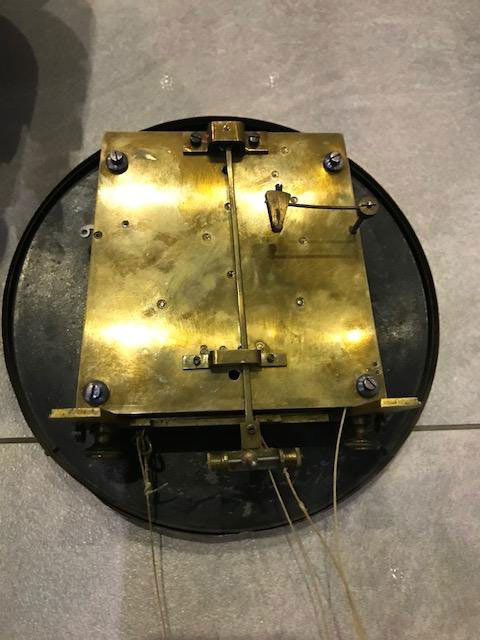

Borussia? - Prośba o identyfikację zegara - mechanizm nieznakowany
Super !!!! ?
Ale odkrycie !!!  Noo, to już jest coś ☺️

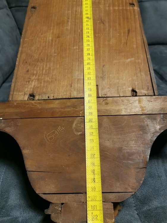

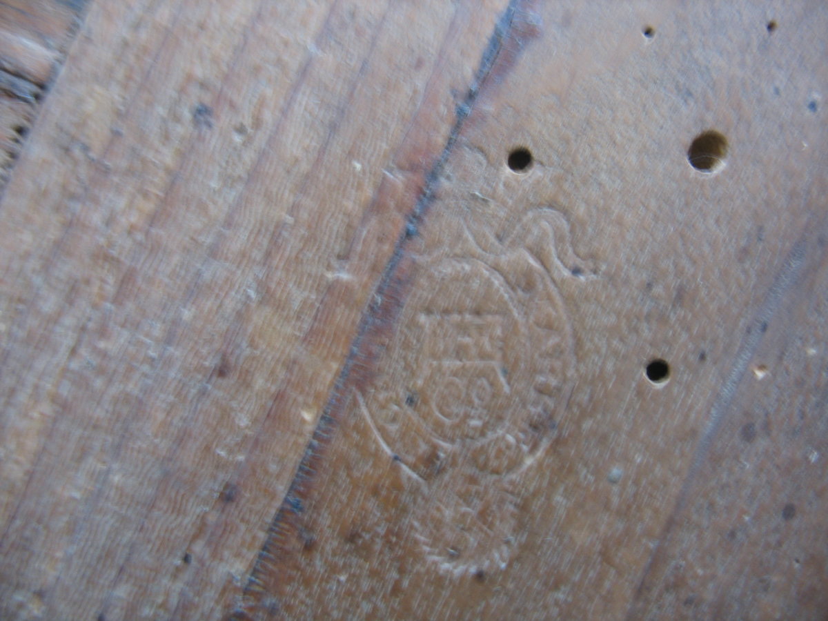

:D Mam Gustava Beckera z 1878 roku , który ma  taką sygnaturą , bo jest ze stolarni Beckera . Dosłownie ta sama i w taki sam sposób nabita .. pod tym samym skosem... . To tak , jakby ta sama osoba nabijała , lub takie było zalecenie.
Tak pomyślałem, że ktoś z czymś to skojarzy :)
GB z 1878 powiadasz.... hmmm... przyjmując na chwilę, że Pra-Borussia to Fortuna, to 63xx mógł powstać +/- 1879/1880 roku. (licząc około 4000-4500 zegarów na rok). Może to i ta sama ręka biła ?
Ba....aardzo daleka poszlaka, ale jednak... jest inny 'przypadek towarzyszący'.
Ciekawe czy jeszcze ktoś ma coś takiego nabitego na GB, żeby móc ten 'okres' doprecyzować (?)
bardzo ciekawe w pierwszej chwili pomyślałem że to współczesna twórczość z tą sygnaturą

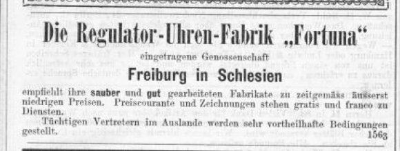

Jeszcze jeden drobiazg teraz wyłapałem...daleki strzał, no ale....  (AD. Fortuna Freiburg)
http://www.mojemiasto.swidnica.pl/?p=14352
Dzięki zachowanej reklamie z 1879 roku – opublikowanej na łamach Deutsche Uhrmacher Zeitung – wynika, że firma ta specjalizowała się przede wszystkim w produkcji zdobionych i stylowych zegarów-regulatorów. W późniejszym czasie oferta ta powiększyła się także o produkcję obudów zegarowych.
... czyli na początku - korzystali z produktów innych stolarni (myślę, że nie naginam faktów....)
Czyli można zaryzykować z dużą 'dozą nieśmiałości', że 6309 wpisuje się w 'początek', jeszcze przed produkcją obudów zegarowych....
I tu niestety brak zasobów. Przed 6309 są do dyspozycji zdjęcia tylko 4 mechanizmów (w tym jednego mojego :)), ale tylko 3 skrzynie i ani jednych pleców, żeby można było to jakoś rozwinąć. Chyba, że wiemy kto jest właścicielem 1056 (on się pojawiał kiedyś na ofertach sprzedaży), i można byłoby zbadać, czy nie ma tam czegoś ciekawego na plecach....
Ciekawe, że koło było wielokrotnie odkrywane ;) Zamieszczając ten post w 2017 r. z zeskanowanym z DUZ ogłoszeniem, nie znałem artykułu Rafała...

Muszę przyznać, że wcześniej nie spotkałem takiego sygnowania skrzyni GB.
Takie sygnowanie odciskiem pieczęci stosował Endler, też mniej więcej w takim miejscu.
Czyżby skrzynie pochodziły z tej samej stolarni...
Ciekawe czy inne firmy też stosowały sygnowanie takim odciskiem, wytłoczeniem stempla.
Pozdrawiam Jacek

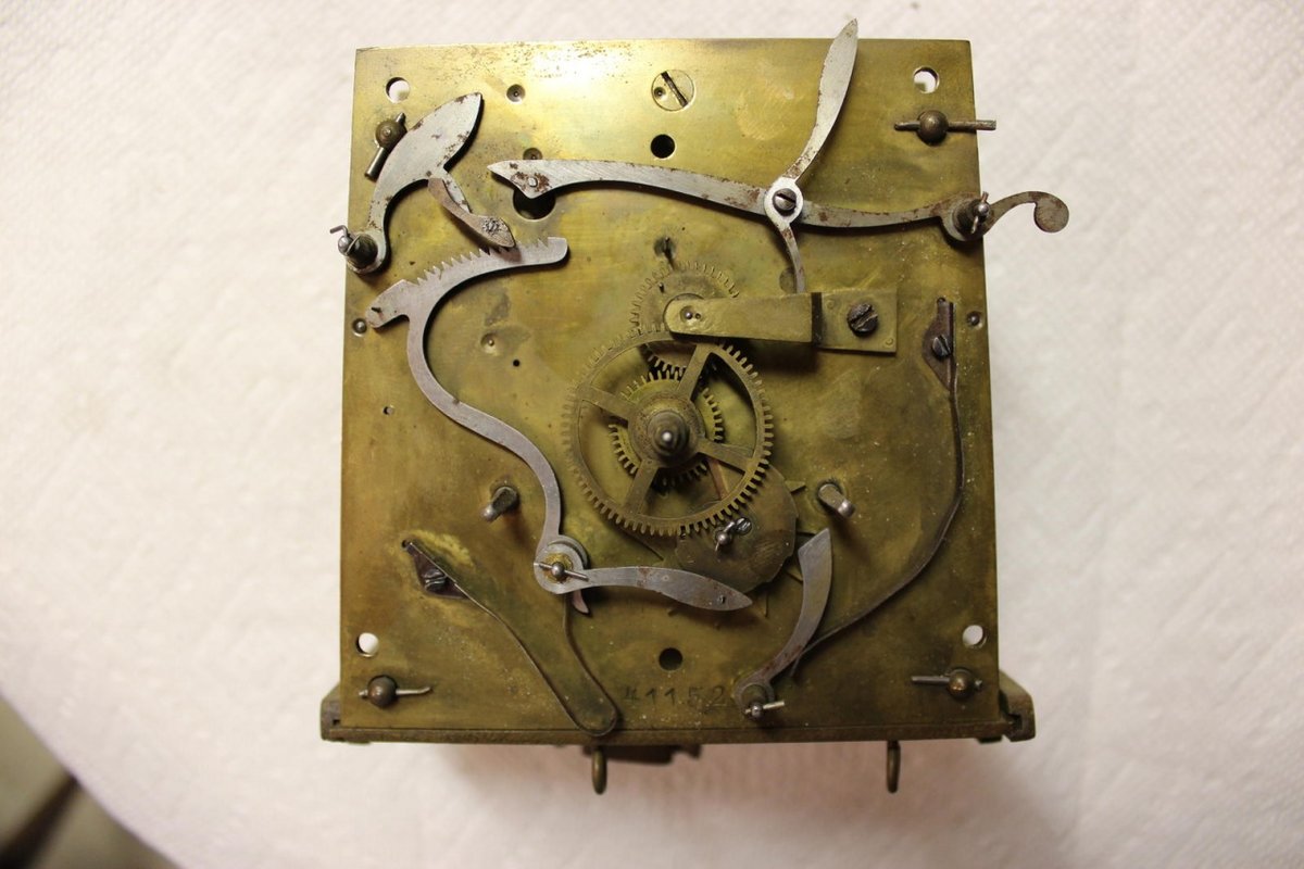

Szczególnie interesujący w tym zbiorze jest mechanizm Borussii 40078 ( i porównanie do Kappela 41152).
W zasadzie to miałem nawet już napisać, że być może Borusia zrobiła może ze 35 000 mechanizmów (ostatni zarejestrowany to 34636) ... potem jest luka ponad 6000 numerów i pojawia się w/w Kappel... i być może część cyferek jest ominięta, ale proszę... jest Borussia 40078 :)

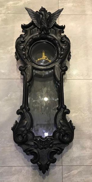

Taką Pra-Borussię znalazłem...
Skrzynia zrobiła na mnie piorunujące wrażenie... nie widziałem jeszcze takiej. Numer mechanizmu 4ro cyfrowy, ale raczej nie bardzo da się odczytać. Niemniej całość 'wpisuje się' w tabelkę...
Piękna skrzynia, ciekawy ten orzeł, szkoda że nie ma zdjęć tyłu skrzyni, może by były jakieś napisy, albo pieczątki...
Pozdrawiam Jacek
"Na żadnym zegarze nie znajdziesz wskazówek do życia"
Jest też tył... ale zdjęcia są w słabej rozdzielczości i nic się w oczy nie rzuca...
Ale piękny :) ..... gdzie on jest ?
Napisano (edytowane)
Był... w 2018 na Aledrogo... w archiwach go znalazłem ... Chyba się nie sprzedał.
Wychodzi, że chyba w Pra-Borussii w skrzyniach to niezłą fantazję mieli :)
Edytowane przez Yahagi
Noooo , :)....dobra stolarnia :)
Coś pięknego ....
Bardzo ładny zegar, wygląda na komplet w niezłym stanie.
Szkoda, że nie ma nic na plecach bo już się szykowałem na szukanie...
Pozdrawiam Jacek
Zdjęcia słabe... nie rzuca się na plecach nic w oczy. Jeśli jest coś nabite - to raczej niewidoczne. Jeśli nie - to ten mechanizm zapewne będzie młodszy niż poprzedni... temu umownie nadałem w tabelce numer 8xx3. Wskazówki i wieszak są takie, jakich należało się spodziewać.
Nie daje mi spokoju to znakowanie skrzyń, zarówno Beckera, jak i Endlera. Znakowanie jest podobne - odcisk metalowego stempla - w podobnym miejscu - na brodzie skrzyni.
Chociaż wydaje się to mało prawdopodobne, bo obydwie firmy posiadały własne stolarnie, to pomyślałem, że skrzynie te mogą pochodzić z jednej stolarni. Zasugerowałem to w jednym z wcześniejszych postów w tym temacie.
W materiałach Rafała Wietrzyńskiego o producentach obudów zegarowych, znalazłem :
... Przypuszcza się, że większość działających tutaj stolarni i warsztatów pełniła rolę podwykonawców dla istniejących na terenie miasta większych fabryk i koncernów. Trudno dzisiaj sobie wyobrazić, żeby na przykład słynny koncern Gustava Beckera, produkujący pod koniec XIX wieku od kilku do kilkunastu tysięcy zegarów miesięcznie, był sam w stanie zaspakajać rynkowe zapotrzebowanie na wszystkie swoje czasomierze, mechanizmy i skrzynie, biorąc tutaj pod uwagę liczbę wzorów, gatunek drewna, kolorystykę czy wykończenie...
... Z drugiej jednak strony warto tu zauważyć, że duże firmy produkujące zegary (tj. G Becker, H. Endler, Germania czy A. Willmann) korzystały czasami z usług tych samych warsztatów stolarskich funkcjonujących niegdyś na terenie Świebodzic. Dzięki temu można dzisiaj spotkać identyczne skrzynie zegarowe u rożnych producentów czasomierzy. Fakt ten wynikał zapewne z panującej wówczas mody i stylu, bo to właśnie moda i popyt wymuszały na wszystkich działających tutaj warsztatach stosowanie identycznych wzorów...
Oraz o firmie Sölch&Jäckel
... Początkowo była to firma wyłącznie stolarska, realizująca zapotrzebowanie produkcyjne w zakresie obudów i skrzyń drewnianych dla wszelkiego rodzaju czasomierzy, wytwarzanych przede wszystkim w fabrykach Beckera, ale nie tylko...
Na podstawie powyższego można przypuszczać, że skrzynie na stole montażowym w stolarni - możliwe, że u Sölch&Jäckel, lub innej - były stemplowane znaczkiem Beckera, te co dla Beckera, albo znaczkiem Endlera, te co do Endlera.
Pozdrawiam Jacek
Myślę podobnie ....  że już w stolarni znakowano skrzynie , zgodnie z zamówieniem ,
A te, nieznakowane skrzynie , po prostu , były produkowane na magazyn , by nie stać z robotą . Gdy klient się zjawił , to miał wybór , ale wówczas , to już niekoniecznie latano ze stemplami , by je oznakować .
Nie ma co się zastanawiać. Na granicy chińsko-rosyjskiej też szyją spodnie dżinsowe i przyszywają , co komu potrzeba. Stolarnie produkujące skrzynie mogły być przejmowane na zasadzie czysto biznesowej, obniżania kosztów, konkurencji, przewidywalności zarządu. Jedynie, co byłoby ciekawe, to adresy i właściciele takich stolarni. Czy specjalizowały się w skrzyniach, czy tylko skrzynie,zapewne w tamtym okresie było co robić w tym temacie.
