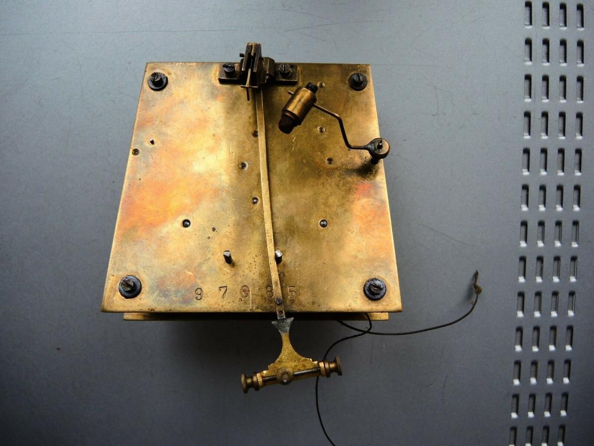

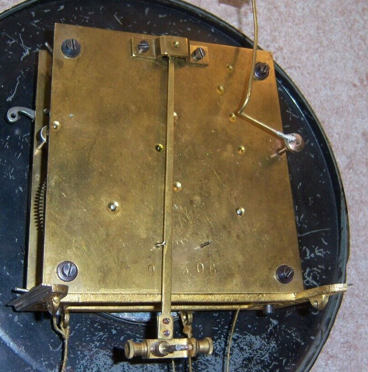

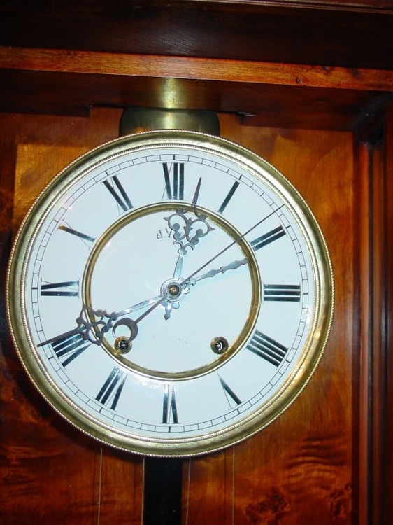

Podpowiedzcie proszę... Mueller & Schlenker czy THaller ? Albo jeszcze coś innego ?
Najbardziej podobny do M&S, ale nie wszystko mi tu pasuje. Mieli takie 'wiedeńskie' mostki ? Jako Haller może by i przeszedł, ale inny numerator.
Układ kół, konkretnie miejsce wiatraczka nie pasuje mi ani tu ani tu...
Jakieś spostrzeżenia ?

Patrzyłem .. nie pasuje. Mostek by przeszedł, ale reszta nie. RSM miał zazwyczaj ogranicznik wychyłu mostkowy... tu są kołki. Ale dzięki. :)
No teraz to już totalnie zgłupiałem :) Moje mocowanie jest takie jak pierwszy JPG... a potem jest THaller i M&S ... (powtarzają się u obu producentów)
I co myślec ?

Witam!
Twój mechanizm Muller-Schlenker.
Zgadzam się, że MS i TH mechanizmy są podobne.
Ale jest więcej różnic.
Muller-Schlenker wyprodukował około 120 tysięcy mechanizmów linkowych, a Thomas Haller ma podobne mechanizmy 30 tysięcy, że w 1900-s roku zamówili mechanizmy od MS.
Oto kilka Thomas Haller z Muller-Schlenker z dużymi numerami seryjnymi:

Dzięki Tatyana...
Nie znalazłem u siebie M&S z takim mostkiem (zielone). Nie znalazłem też ani M&S ani TH z takim układem kół. Ale zgadzam się że to będzie najprawdopodobniej M&S. Zdradzają go takie szczegóły jak układ otworów technologicznych... znalazłem u siebie płytę M&S 36822 i wygląda tak jak poniżej.
Dodatkowo bloczki i wskazówka sekundowa pasują do M&S a nie do TH.

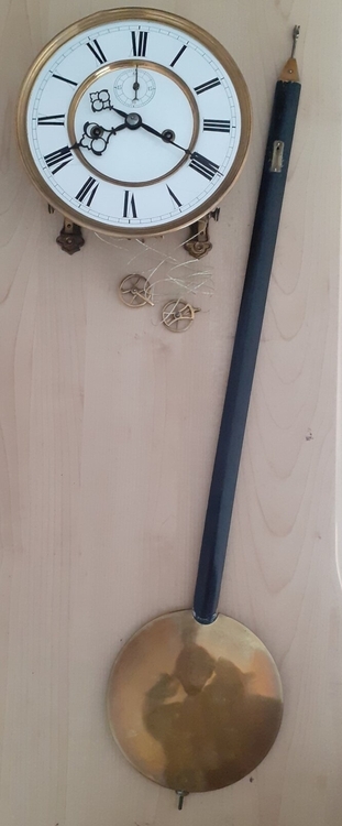

Skrzynia wygląda na współczesny wyrób, Made in Poland.
Już taką centralną sekundę MS z wahadłem zbliżonym do rewersyjnego mieliśmy na forum:
Piotr
Opublikowano
... to chyba rzeczywiście z PL jest sprzedawane.
W temacie M&S... taki wyrób zakupiłem (mój syn uwielbia  LEGO :)))
Jak widać Ruttmann & Klein posiłkował się też wyrobami Mueller& Schlenker

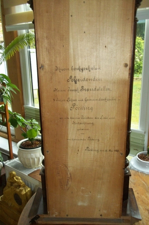

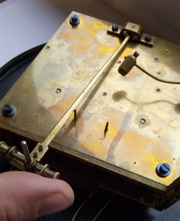

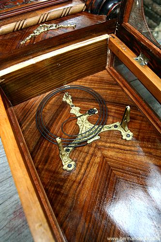

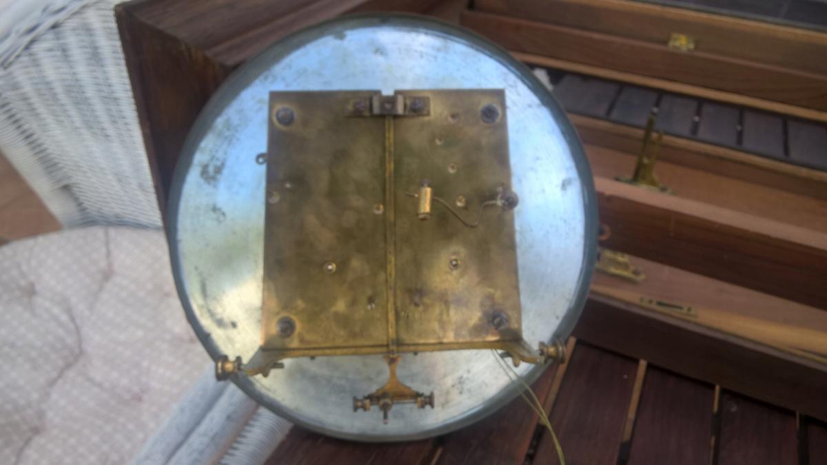

Taki M&S
Pytałem sprzedawacza... Mechanizm podobno numer 21170.
Wcale mi się ten numer nie podoba.
Sygnatura zarejestrowana w 05.1890. Najstarszy mechanizm z tą sygnaturą jaki widziałem ma numer 29255
Ten ma dedykację rok wczesniejszą... 05.1889.
Umówmy się, że zegar jest z 1888. To i tak dużo numerów między nimi. Możliwe to żeby M&S w tym okresie produkował tak dużo ?
Przy okazji - skrzynia jest przez GB zrobiona

Bardzo ciekawy M&S,,,, Zegar matka - to przesada, ale wygląda na zegar coś sterujący.
Wychodzi mi, że to osobna numeracja... transporterek wskazuje na dość późny produkt. A numer - jak widać. Warto odnotować taki przypadek. Za jakiś czas pewnie coś ciekawego się okaże...

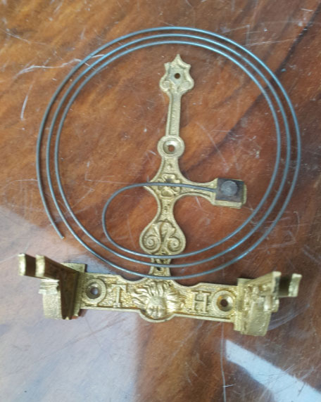

A tu taki wieszak. Prawie na pewno Thomas Haller
A na NAWCC był pokazany taki:
... warto wiedzieć, że takie też się pojawiały u TH.
