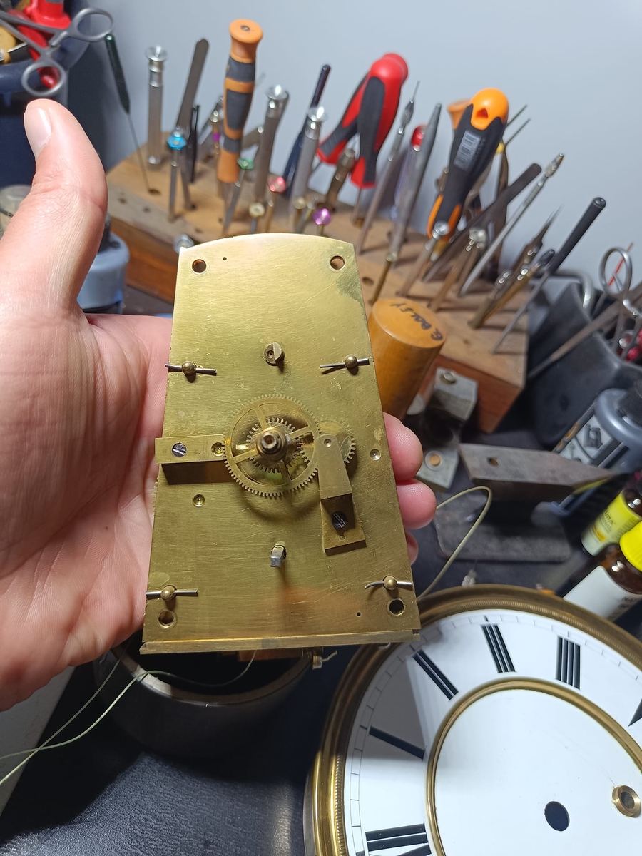

Mueller & Schlenker czy THaller ?
Opublikowano
WA? Wanduhrenfabrik Angenstein? Mikrolisk zamieszcza podobną, ale z fikuśnymi WA.
  • 1 miesiąc temu...

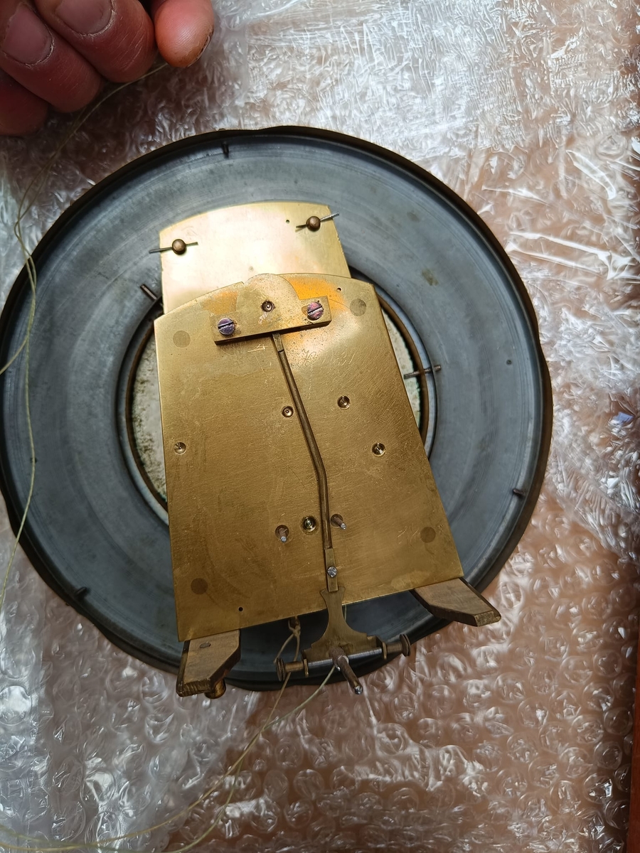

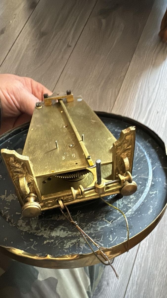

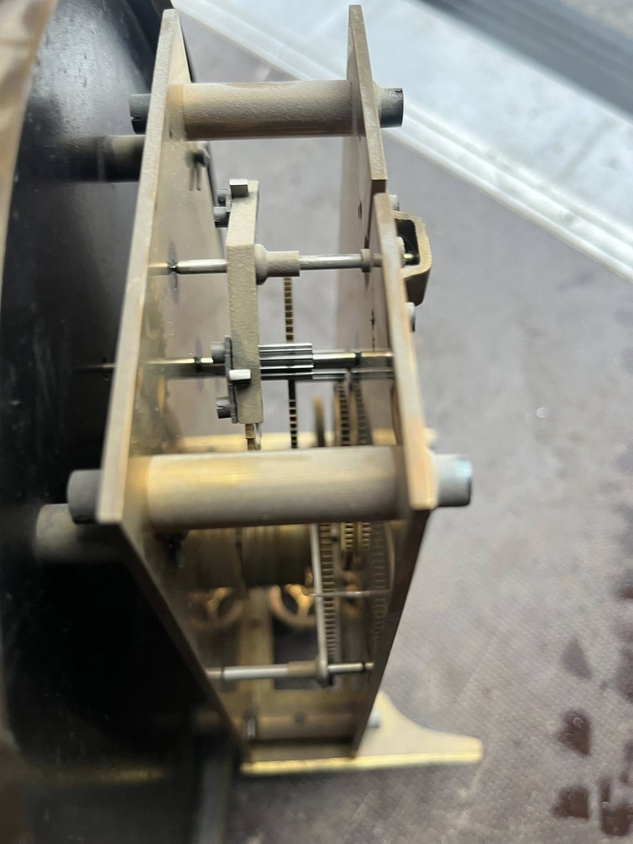

Opublikowano
Taki mechanizm ... wychodzi mi, że to chyba TH, ale o aż tak wysokim numerze ??? Trochę zaskakujące.
Może się mylę co do identyfikacji (?)
438059046_7635320306507307_4579507120046520103_n.thumb.jpg.24bd44076b73b43d05a61c5a113d61bd.jpg
437561923_7635319973174007_3038066856523095687_n.thumb.jpg.79636e8b57217b0efb7d5210bbb95ae3.jpg
Opublikowano
No, nie wiem jak to przy wysokich numerach .
Mam dwa TH, ale o dużo niższym numerze, więc i mechanizm inaczej wygląda i sanki także

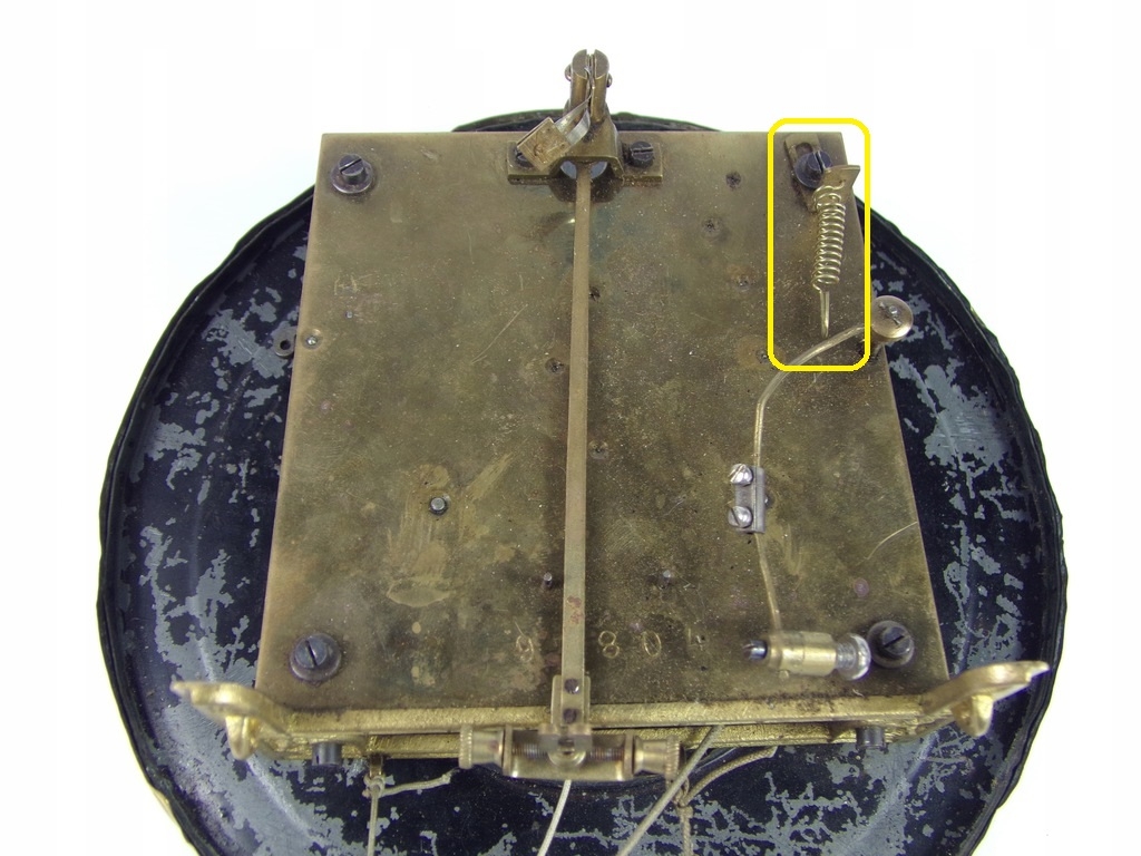

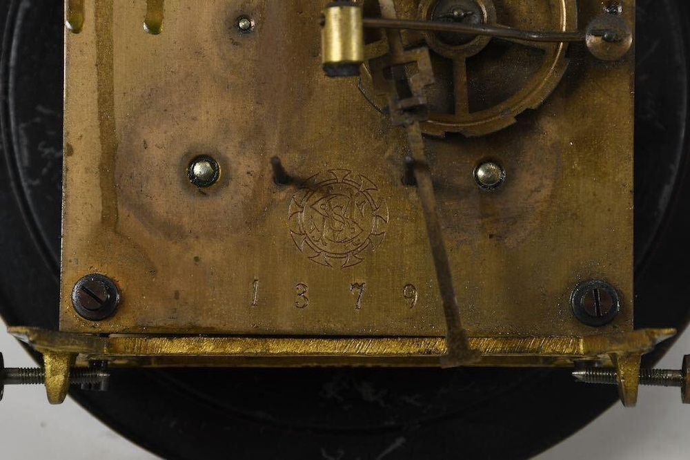

Taki M&S. Sprężynowy.
Tu jest coś, czego nie ogarniam. Ta sygnatura wg rejestrów pojawiła się w 1890. Czyli mechanizm będzie 'z wtedy', lub młodszy.
W wypadku wagowych - pierwszy raz mam taką powyżej 29 xxx. Wychodzi więc, że to są dwie całkiem odrębne numeracje.
M&S robił sprężynowe też dla innych, chociaż nie były to jakieś nadzwyczajne ilości. Ale generalnie - bardzo mało widzi się mechanizmów sprężynowych M&S.
Ja w archiwum mam ich ledwie 25 szt., do numeru 77451 najwyżej. (wagowych mam ponad 280 szt.)
Co się działo z resztą numeracji sprężynowych ?? Hmmm

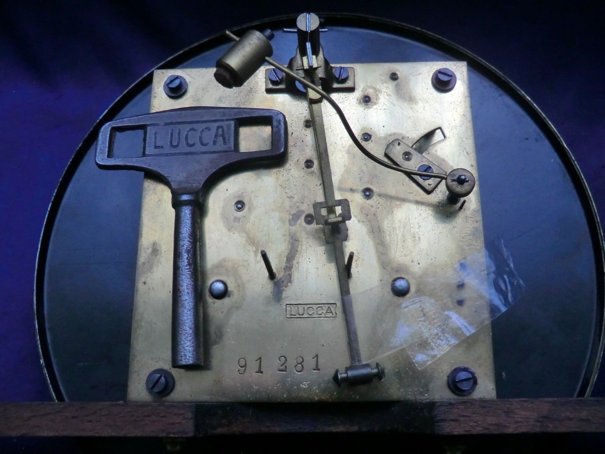

11 godzin temu, Yahagi napisał(-a):
Przypuszczam, że pojawiły się na początku około 1900 roku.
Jest też ciekawy dowód.
Oto sprężyny na mechanizmach
Sprężynowy:

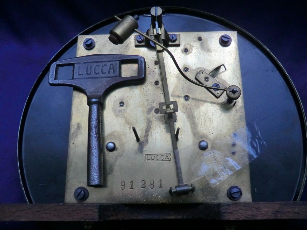

Mam w archiwum ich 330 i 165
Największy numer seryjny mechanizmu sprężynowego to 91281
Schoner-antiker-Regulator-von-LUCCA-_57.thumb.jpg.3d257e60152dc74a2b85f525e9b272f2.jpg
Po 78189 wszystkie mechanizmy sprężynowe miały jedną sygnaturę LUCCA.
Z ogólnej liczby 165 z sygnaturą LUCCA 60 mechanizmów.

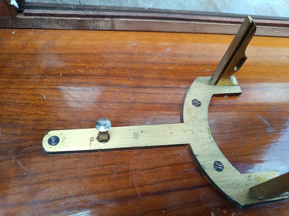

Opublikowano

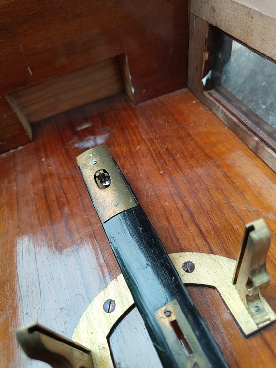

Okrutnie dziwaczna ta numeracja dla sprężynowych M&S jest. Cyferki pokazują się wysokie, ale nie ma na rynku takiej ilości mechanizmów, które by to potwierdzały...

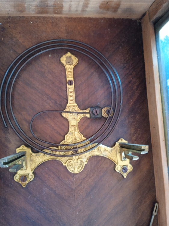

Jeszcze taki dorzucam. Po mojemu to wczesny M&S - CS. Jest w posiadaniu jednego z naszych kolegów. Zwracam uwagę na wahadło...
442496932_2742063752642155_8011426983914710883_n.thumb.jpg.74a9041b7568b355a7750b02d40ce615.jpg
441911182_2742065655975298_3750081254129309832_n.thumb.jpg.c520d30c54eda04c3a199fe7aa790dbd.jpg

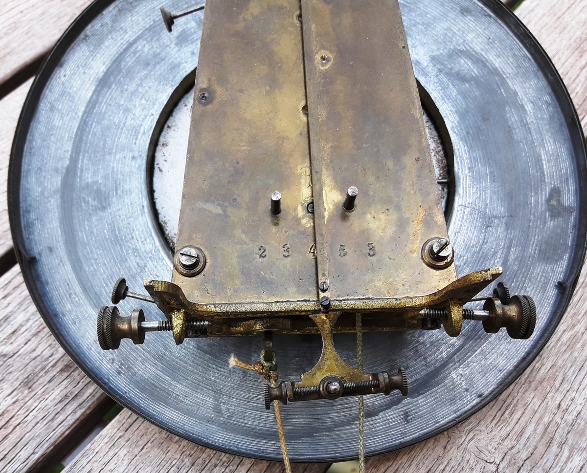

Ciekawy TH.
Bardzo niski numer ... i chyba można wnioskować na podstawie tego przypadku jak wyglądał początek produkcji wagowych u Tomka Hallera... :)

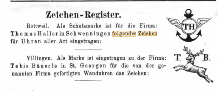

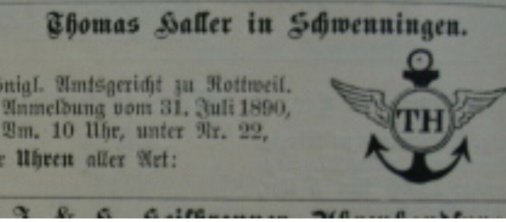

Na wagowych - widzę 3 sygnatury:
1. Ze skrzydełkami:
O tej sygnaturze mam info z 1890 roku...
... ale DUMZ wspomina o nim dopiero w 1892:
i Schmid, chyba w oparciu o DUMZ u wskazuje, że to rok 1892.
Ja prywatnie bardziej wierzę temu urzędowemu... że to 1890 :)

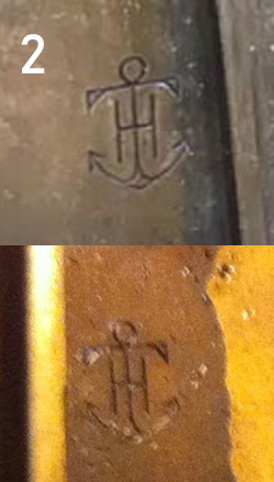

Potem jest sygnatura nr 2:
... no i tej nie wiem nic....

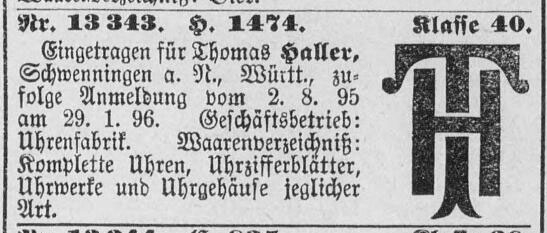

A potem sygnatura nr 3 :
i ta jest z przełomu 1895/1896
... i tu nawet p. H.Schmid zgadza się ze mną ... :)

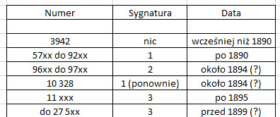

I teraz patrząc na archiwa wychodzi mi coś takiego:
Czyli ... przed 3942 - mechanizmy nie mają sygnatury.. wydaje się więc, że mogły powstać przed 1890 rokiem.
W archiwum są 2 mechanizmy z TH i kółeczkiem u góry ... sygnatura nr 2
Potem 10 328 wraca do pierwszej sygnatury (tylko jeden taki przypadek)... ciekawe dlaczego (?)
A po 11 xxx (dokładnie 11 191 jako pierwszy) pojawia się TH w formie zastrzeżonej na przełomie 1895 / 1896 ... czyli sygnatura nr 3.
... i to tak biegnie do 27 5xx ... a potem pojawia się 28 425, który juz nie ma sygnatury... (jeden taki egzemplarz).
.... potem długa przerwa w numeracji i ... 88356 ...
Między 28425 i 88356 - nie widać jakiejś przepaści technologicznej. Są na takim samym wieszaku.
Natomiast kolejny... 97152 ma już zmieniony font numeratora.
Prywatnie, nieśmiało kojarzę tak dużą dziurę z rokiem 1900 i współpracą z połykaczem niezależnych fabryk zegarów ... :)
Wnioski prywatne, może nie do końca wszystko potrafię obronić... trochę za mało statystyk, ale może ktoś ma swoje spostrzeżenia i uzupełni..
1. Ze skrzydełkami:

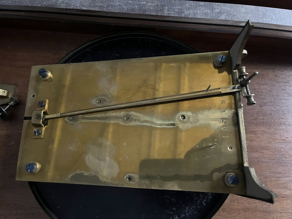

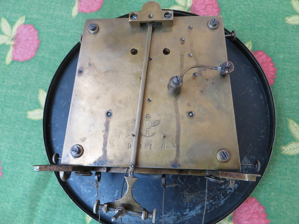

imageproxy.php?img=&key=60f6b451b09b5df1
No to dodaję zdjęcie mechanizmu z numerem 9218 z pierwszą sygnaturą .
Opublikowano
PM1122 - no to własnie Twój wyznacza na ten moment 'granicę' dla sygnatury nr 1 :)
polimerek - ten - sprężynowy.... inna numeracja będzie, ale zakładam, że okres używania sygnatur - będzie ten sam.
Będę miał kiedyś chwilę - dosiądę do tematu... może też uda się coś przybliżonego ustalić.

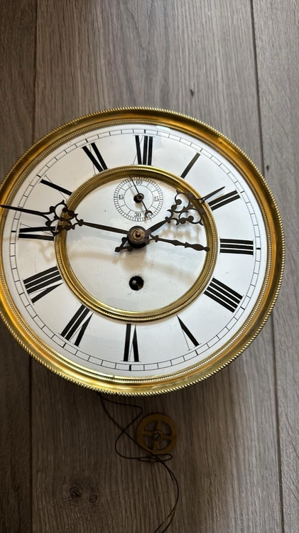

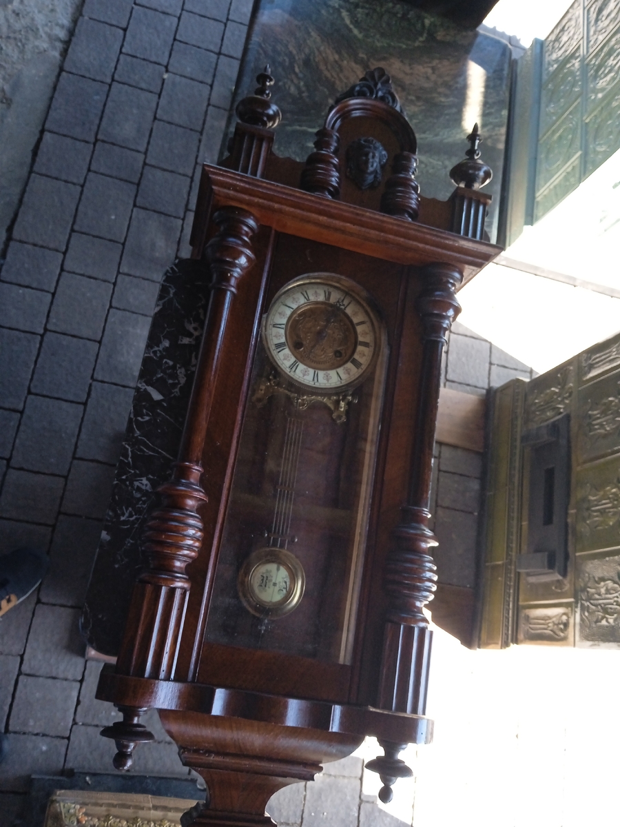

Taki THaller. Późny... normalnie bym go ustawiał gdzieś około 1904 / 1905. Ale ten numer dziwny jest:
95 871 ... i to wszystko.
