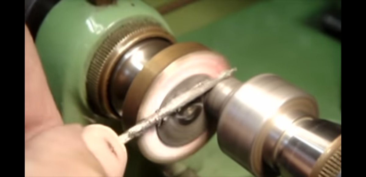

Ja bym tego używał do kół naciągowych.
Do ozdobnego szlifu na kołach naciągu.
Ale trzeba też spróbować na srebrze i mosiądzu, do zdobienia powierzchni przy nieruchomym materiale i punktowe kółeczka.

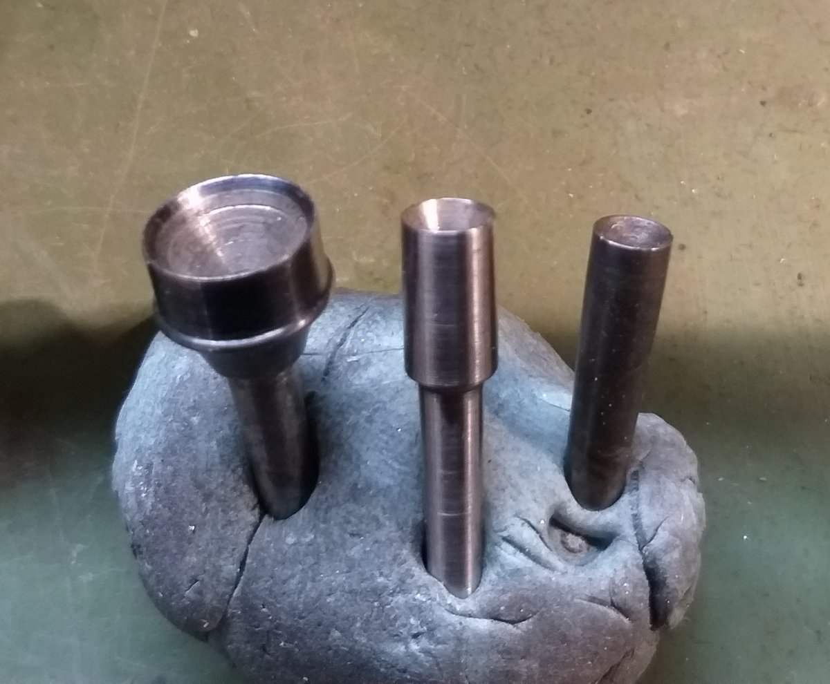

To się trochę zdziwiłem, myślałem że do takich wzorków końcówka musi być prawie pełna, z małym otworkiem w środku. Coś takiego co wcześniej pokazał Kol. Roman.
W tych końcówkach krawędzie są ostre i jeszcze te półokrągłe wgłębienia w środku.
Gdyby spróbować w nieruchomym materiale, to będą same kółeczka bez wzorku.
Coś nie bardzo jestem przekonany albo czegoś nie rozumiem...
Pozdrawiam Jacek

Powiedzmy że to jest wałek pełny lub prawie pełny. Trzemy takim wałkiem o powierzchnię stali. Materiał/ stal się nie obraca tym razem, wałek się obraca.
Jaki będzie obraz?
Koło, nie okrąg ale koło z rysami okrągłymi o różnych średnicach....
Dołączenie obrotu materiału zmieni obraz ale jak?  Będą to raczej smugi o różnych średnicach, w zależności od docisku i zużycia wałka. Takie szlifowanie z pastą ścierną szlifuje również narzędzie, wałek w miejscu styku będzie się zużywał w części najszybciej się obracającej czyli na obwodzie, będzie tracił styk na obwodzie. W efekcie powstaną różne średnice rys i nierówny szlif.
Kielich, rurka cienkościenna ze stali narzędziowej wykończona termicznie jak nóż czy frez. Miękki delikatny docisk, przeciwne obroty i rysy będą  o zawsze tej samej równej średnicy.
Argument ostateczny za kielichem. Polityczny.
Bo quwa tak i koniec, i co mi zrobisz?

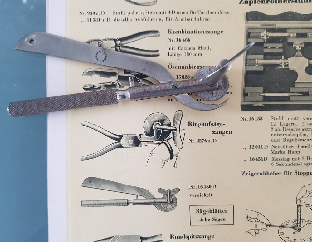

A czy ktoś podpowie co to za narzędzie?725a0403d4d0eef0b72302e37af06ebe.jpg74b539b0e094fc04dcd8d291377ada40.jpg

Z tą złamaną piłką tarczkową to tylko do konserw, po wymianie pilki do przecinania obrączek i pierścionków na spuchniętych palcach.

Dzięki za odpowiedź. Nigdy bym pewnie na to nie wpadł. Konserwy mam czym otwierać więc może kiedyś wymienię piłkę i będzie na wszelki wypadek jakby palec spuchł :)

Co to jest to już Janusz wytłumaczył, nawet bez wymiany piłki można tego używać zgodnie z przeznaczeniem - tylko wtedy trzeba piłować/ciąć wykonując ruchy na małej długości obwodu piłki tam gdzie nie jest uszkodzona (a nie obracając dookoła)
Ciekawostką jest chyba to że mimo że jest to raczej narzędzie typowo jubilerskie to jest ujęte w katalogach narzędzi zegarmistrzowskich - dlaczego nie wiem?
tu w katalogu z 1950 roku
12 godzin temu, biedronsky napisał:
Dzięki za odpowiedź. Nigdy bym pewnie na to nie wpadł. Konserwy mam czym otwierać więc może kiedyś wymienię piłkę i będzie na wszelki wypadek jakby palec spuchł :) ......
Piłki były w niektórych modelach wymienialne i były do kupienia osobno. Ale myślę że można zastosować dowolną drobno uzębioną piłkę ze stali HSS lub też użyć tarczy diamentowej do cięcia od Dremelka
Roman

i parę razy użyłem tej piłki co prawda nie do cięcia obrączki ale do przecięcia czegoś gdzie zależało mi na tym żeby piłka nie uszkodziła elementów leżących poniżej.

Powinienem gdzieś mieć starą piłkę do Twoich kleszczy jak wymieniałem w swoich na nową  (ma chyba z 4 ząbki uszkodzone). Jak już wtedy szukałem to były problemy z zakupem. Jak coś to pisz na PW. Podpowiem jak to trzeba wymieniać żeby nie uszkodzić kleszczy.

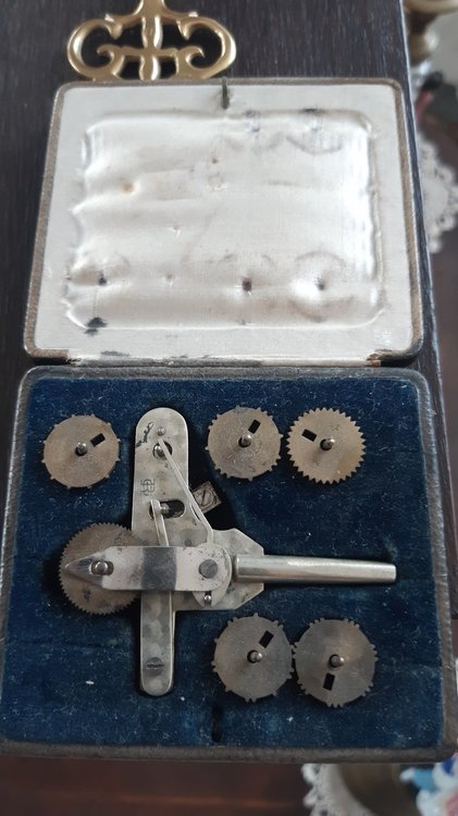

To z wymiennymi tarczkami to narzędzie introligatorskie. Wersje kaletnicze i szewskie mają polską nazwę rowerek.

Hallo jest tu ktoś?
Chciałbym przeczytać zdanie odmienne, pospierać się. A tu nic. Jak w głeboką studnię.
A może to zwykłe wielokrążkowe kopulowadło?
  • What one fool can do, another can.
Pierwsza  odpowiedz  Romana  byla  inna  i  rzeczywiscie  logiczna ,jednak  kupie  to  urzadzenie  i  zamieszcze  wiecej zdjec.Ja  nie  znam  jego  przeznaczenia,wydaje  mi  sie  mozna  za  pomoca tego przeniesc  znaczniki  z  ruchu  obrotowego na  pozioma  powierzchnie  plaska,,wszystkie  wymienne  kolka  maja  inny wyglad,inna liczbe   zebow,nic  mi  do  glowy  nie  przychodzi

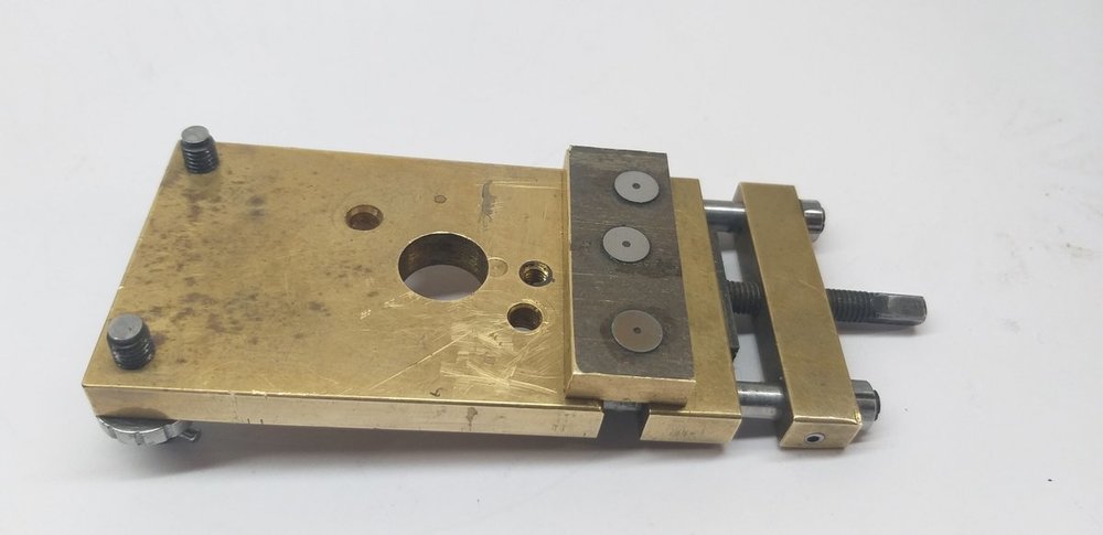

Nie masz szansy na prawidłową odpowiedź, więc zrobię to od razu. Własnej roboty szlifowadło, polerowadło do krążków stalowych do repetiera kwadransowego.
W przyszłym tygodniu będzie to szlifowdło, polerowadło do kół naciągowych tuż przed szlifem ozdobnym krążkowym.
Roman jak ja lubię nasze spory, zobacz mam narzędzie do co najmniej dwóch różnych elementów zegarka! Eureka.
No właśnie użyłem słowa eureka. Polecam eureka gears relieving tool, albo Balzar reliever. Kiedyś trzeba podyskutować o frezach i jak je prawidłowo robić. Nikt nie krzyczał że moje są nieprawidłowe. Mają kąt przyłożenia =0.
@Janek, tak bardzo podobnych używa się do zdobienia skór.  Te operacje wymagają docisku więc takie "rowerki" mają stalowe krążki.
To narzędzie jest delikatne, może to do produkcji znaczków albo biletów z odrywanymi fragmentami oddzielonymi perforacją. Nie zawsze bilet na karuzelę można było kupić on line.

52 minuty temu, szalony amator napisał:
Nie masz szansy na prawidłową odpowiedź, więc zrobię to od razu............
Polska ogólnie przyjęta nazwa to "płasko szlifierz" ale Twoja "szlifowadło też mi się podoba :)

Ja też mogłem kiedyś kupić to urządzenie i wtedy takie znalazłem wyjaśnienie zastosowania. Miałem nadzieję że poza Januszem inni Koledzy włączą się w dyskusję a tak wygląda że tylko my dwaj się wymądrzamy. No przepraszam jeszcze Jacek udziela rzeczowych odpowiedzi.
Liczyłem też na to że Janusz pokaże nam jak się fachowo używa tego "rowerka"
.....@Janek, tak bardzo podobnych używa się do zdobienia skór.  Te operacje wymagają docisku więc takie "rowerki" mają stalowe krążki.

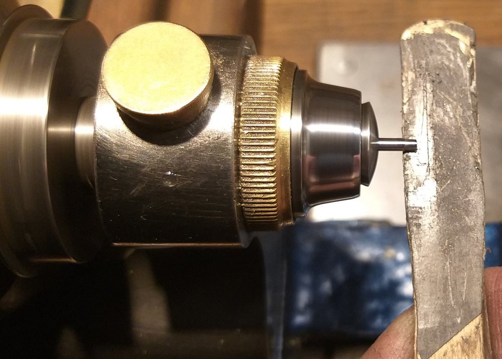

Co to za narzędzie?
To na poważnie !
Podpowiedź,
Mi wszystko kojarzy się z "lodami" ;)
ale znając Ciebie to otwieracz do konserw - wygrałem drugiego k**wiszona :)
przepraszam miało być korniszona ale na szczęście silnik błąd wygwiazdkował  :D
Tutaj w trakcie czyszczenia po hartowaniu podczas wykonywania zawleczki pod ćwiertnik. Niezastąpione narzędzie, krawędzie boczne zaszlifowuję pod kątem jak np polerowniki.

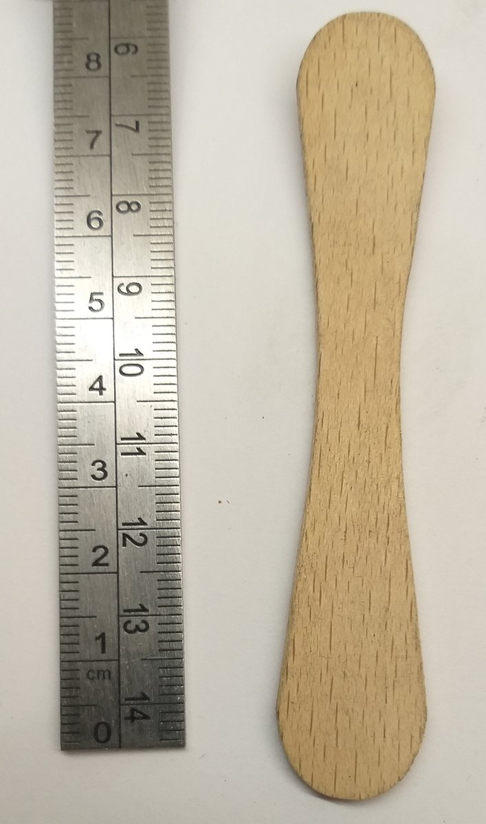

Dawno już nie było żadnego wpisu... Może więc spytam: co tym można polerować? Końcówki wielkości pedzla do golenia i trochę mniejsze.d491f280b04058b03f6dad14d0c316cb.jpg1acfcfad8d5a93b0c6b6c1f59f9f97c7.jpg
