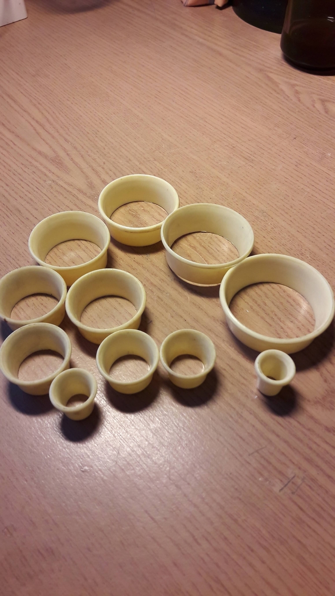

Do polerowania szkiełek.

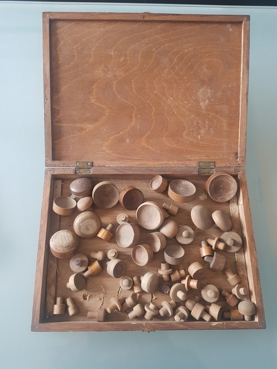

To ja też dorzucę zagadkę (dla mnie). Co to jest i do czego służy?
Jeśli zaadoptujesz psa, to nie zmienisz tym świata, ale cały świat zmieni się dla tego psa.
Podstawki pod werki?
Pozdrawiam Mirek
7 minut temu, mkl1 napisał(-a):
Dokładnie to w trochę starszym drewnianym wykonaniu :)
o tyle lepsze że w przeciwieństwie do tych plastikowych mniej się elektryzują.
Miłego wieczoru i szybkiego (krótszego snu)
Roman

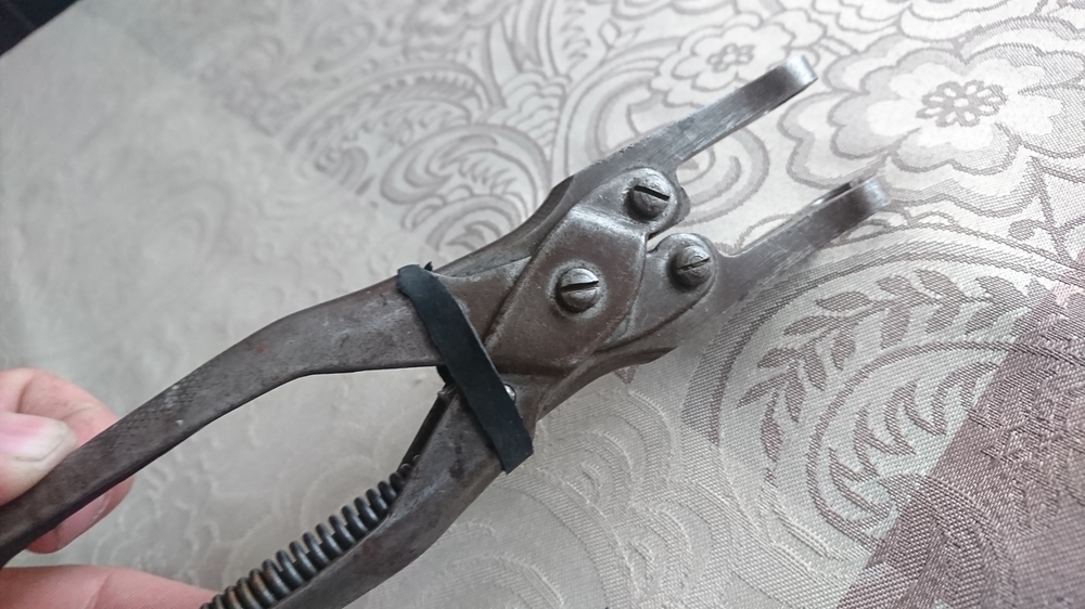

Dzień dobry :)

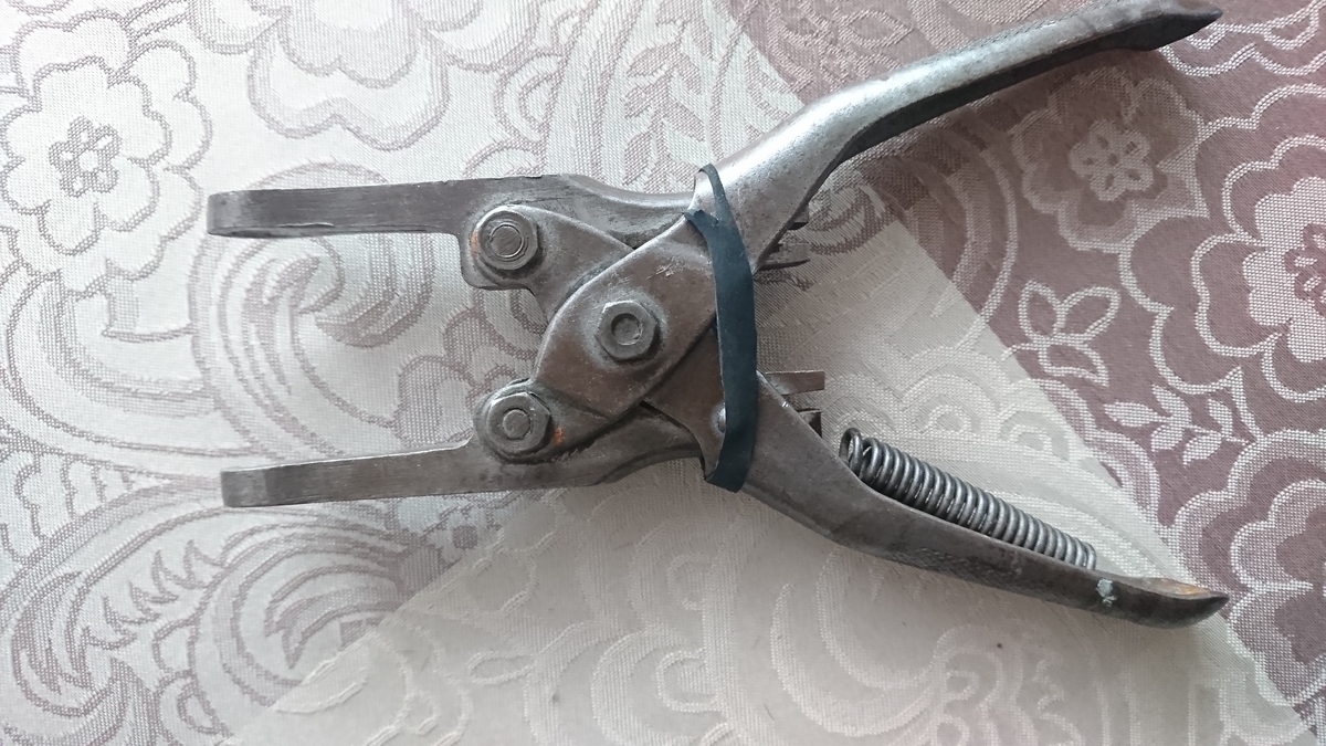

Może ktoś wie, co to jest i do czego służy?
DSC_4231.thumb.JPG.4c854b5e5b7506283a5a5669654d6f54.JPGDSC_4229.thumb.JPG.7c34f48d3a3f5506fc2edab5e40e9abc.JPG
Czy w dole rękojeści jest napinanie sprężyny do zrzutu blokady ?
No ja już chyba wiem.
Wczesny ekstraktor dentystyczny dla konia.. 😝
W dniu 2.05.2021 o 13:36, Enkil napisał(-a):
Dzień dobry :)
Może ktoś wie :)
Tu dwa podobne  ;)
W dniu 5.05.2021 o 02:32, zadra napisał(-a):
I na pewno nie jest to ekstraktor dla konia :D
Ani otwieracz do konserw :D :D .
Miłego weekendu
Roman
12 minut temu, Kieszonkowe napisał(-a):
Może ktoś wie :)
Tu dwa podobne  ;)
Miłego weekendu
Roman
Jest mi naprawdę miło, że znalazł się ktoś kto wie co to jest :) a było by mi jeszcze bardziej miło, gdyby dodatkowo znalazł się ktoś, kto się swoją wiedzą podzieli z pytającym, czyli ze mną :D

12 godzin temu, Enkil napisał(-a):
10 godzin temu, JASI napisał(-a):
...  Nie znalazłem czegoś takiego wśród narzędzi zegarmistrzowskich, ....

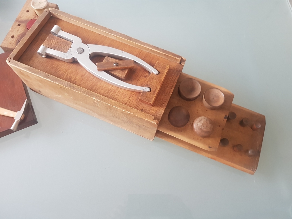

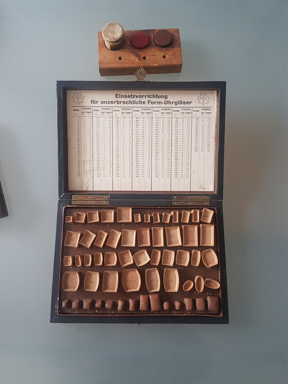

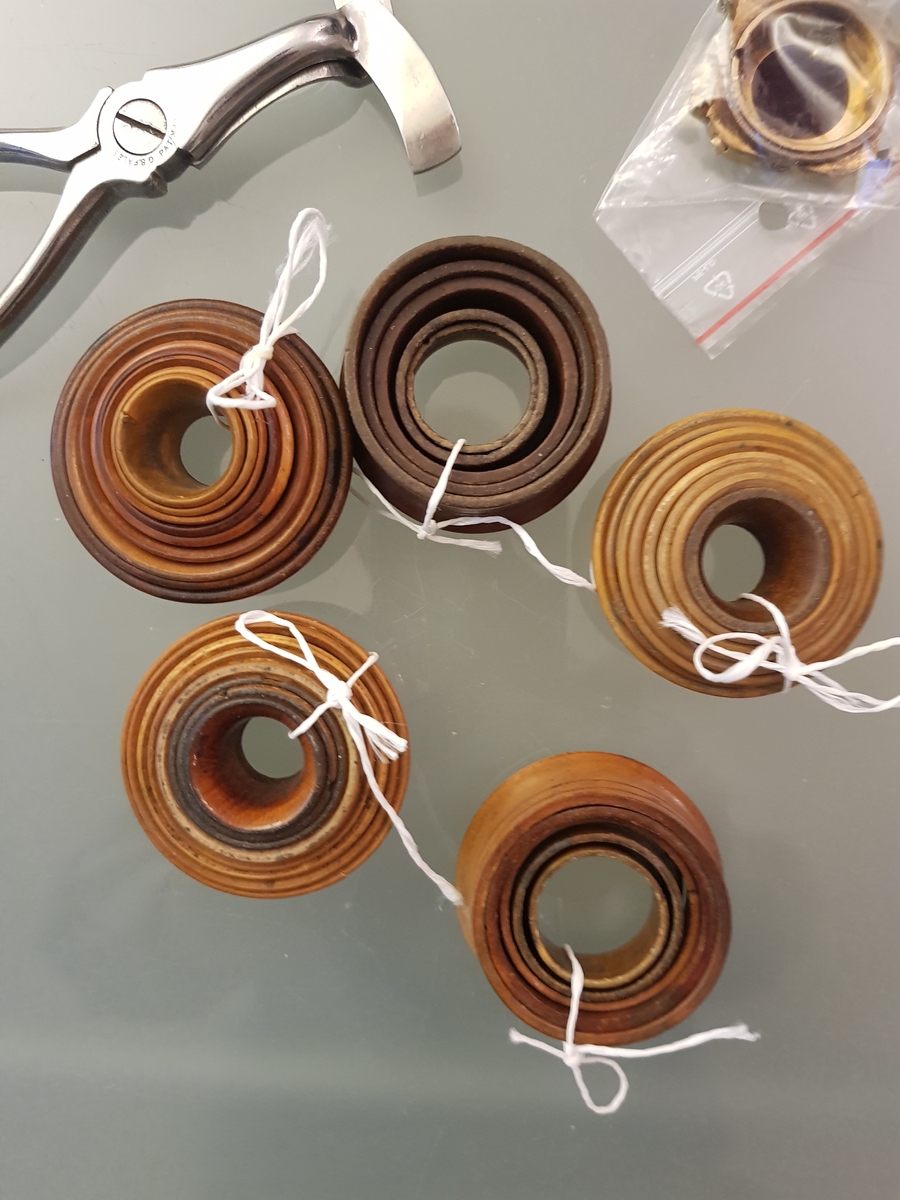

Do tych kleszczy musicie sobie dokupić jeszcze takie pudełeczko ;)
i teraz już wszystko jasne :)
Są to stare kleszcze do osadzania wyginania szkiełek w bezlach zegarków.
Po wymyśleniu pajączków, pierścieni Flumego czy innych metod osadzania
odeszły powoli do lamusa. Często przez starych mistrzów zostały adoptowane/używane
też do kształtowania szkiełek plastikowych na gorąco.
"i to by było na tyle" ;)
Miłej niedzieli
Roman
c.b.d.o.

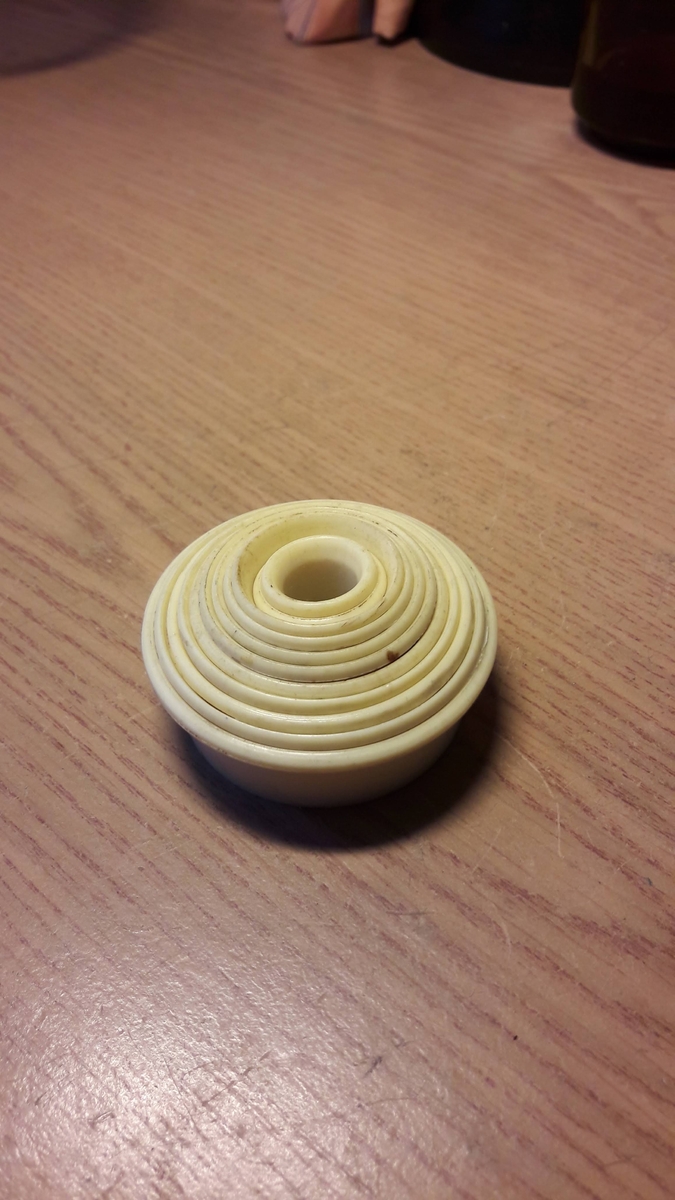

41 minut temu, Enkil napisał(-a):
Dziękuję za odpowiedź, ciekawa rzecz :) tylko skąd ja teraz wezmę resztę...
Bywają do zdobycia
A mając dostęp do tokarki i kawałek twardego materiału okrągłe można samemu dotoczyć ;)
Gorzej jest już z prostokątnymi / owalnymi tu już trzeba by mieć dostęp do frezarki :)
Tak że prościej chyba poszukać lub tak jak ja kupić w komplecie.
Roman

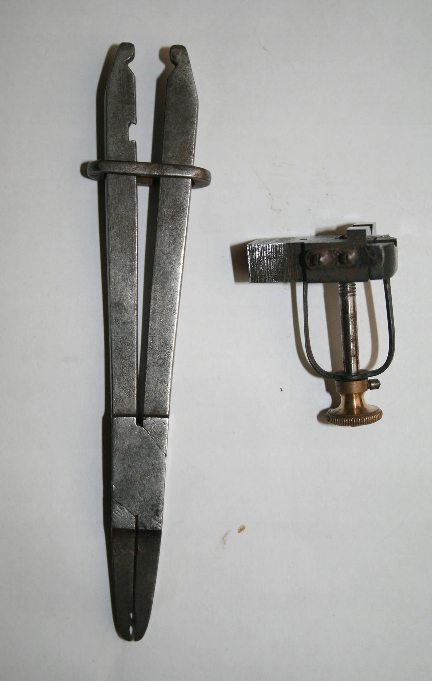

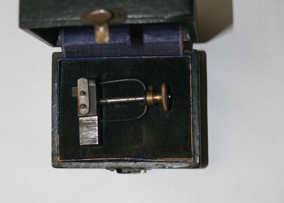

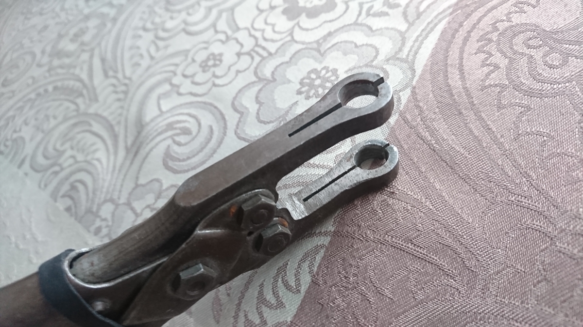

 Co to za narzędize( jeżeli zegarmistrzowskie?)
a przy okazji dwa
Pozdrawiam Mirek
Witaj, Jeśli je posiadasz i zrobisz zdjęcia które coś więcej pokazują to może odpowiem.
Miłego poranka
Roman

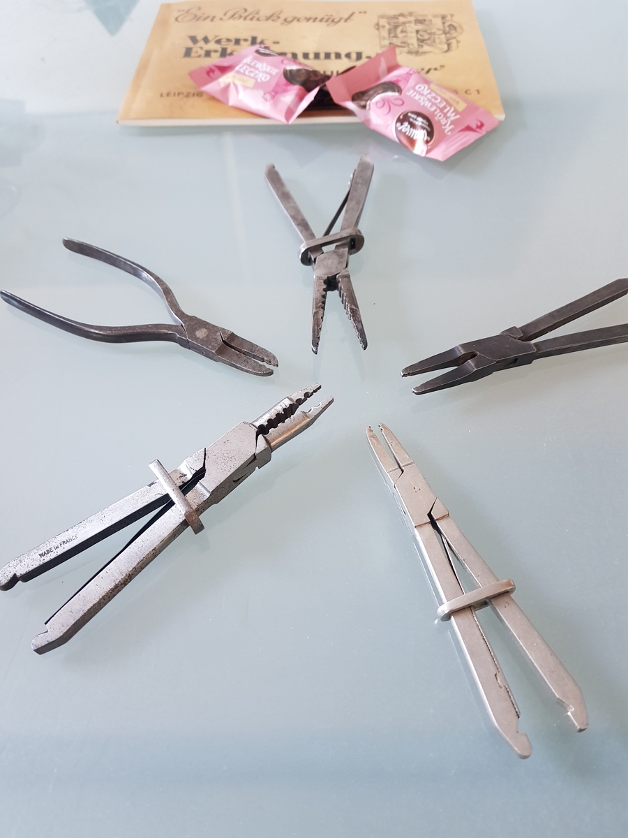

Tu na przykład zdjęcia (na szybko wyjętych z kartonu) kleszczy które służą praktycznie do tej samej czynności
A tu właśnie zdjęcie które wyjaśnia do czego służą (lub przynajmniej stara się podpowiedzieć)
Problem polega na tym że niestety nie wystarczy pstryknąć zdjęcie trzeba się
jeszcze zastanowić jakie ujęcie pokazuje istotę problemu / zastosowania.
Bo to co dla fachowca będzie jasne nie koniecznie musi być jasne dla laika.
Coś na ten temat wiem bo jak zacząłem robić zdjęcia do opracowania o narzędziach
zegarmistrzowskich to okazało się że nie każde ujęcie wyjaśnia istotę zastosowania.
Czasami wystarczyło zmienić perspektywę czy światło żeby wszystko było jasne.
Po prostu proces fotografowania to przede wszystkim myślenie o tym co się chce pokazać.

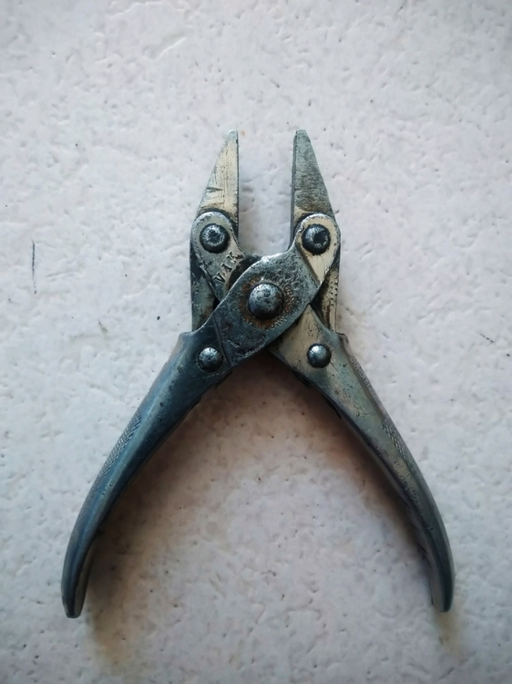

Ja mam takie kombinerki, których szczypce rozchylają się równolegle..... napewno nie zegarmistrzowskie. Rozglądam się za różnymi podobnymi, ale jakoś na takie nie natrafiam. A często takie by mi pasowały.
Czy takowe w zegarmistrzostwie bywały ?
2 godziny temu, Kieszonkowe napisał(-a):
 To sa zdjęcia z internetu/aukcji i zastanawiałem się co to i czy warto...
 Nie mam wyraźniejszych.
 Po drugie nie jestem fachowcem, bo gdybym wiedział to pewnie nie zadałbym pytania tutaj.
 Podejrzewam, ze  szczypce to np.do zaciskania np, tulejek itp
 Nie wiem co to drugie z ta śrubą i podstawa..
Jak nie chcesz
Nie musisz odpowiadac.
 Wstawiając Swoje fotki bez wyjasnienia, to pewnie tak gra w "kotka i myszke ", by podbic zainteresowanie - prawda?
Pozdrawiam Mirek
22 godziny temu, PM1122 napisał(-a):
Ja mam takie kombinerki, których szczypce rozchylają się równolegle..... napewno nie zegarmistrzowskie. Rozglądam się za różnymi podobnymi, ale jakoś na takie nie natrafiam. A często takie by mi pasowały. ...................Czy takowe w zegarmistrzostwie bywały ?
Witaj, tak kleszcze o równoległym docisku szczęk są używane też w zegarmistrzostwie. Tam gdzie własnie zależy nam na równoległym ściskaniu. N.p. W kleszczach które pokazał Kol. Enkil (gdzieś też poniewierają się u mnie) do szkiełek zegarkowych. I jeśli w przypadku szkiełek okrągłych nie ma to znaczenia - bo półkoliste matryce zawsze ułożą się promieniście do szkiełka to już w przypadku szkiełek prostokątnych lub owalnych właśnie równoległy docisk ma znaczenie.
21 godzin temu, mkl1 napisał(-a):
 Nie mam wyraźniejszych....
A już myślałem że są to Twoje narzędzia.
Ale w takim przypadku to po prostu było źle postawione pytanie. Zadałeś pytanie w założonym przez mnie temacie / zabawie edukacyjnej.
"Co to jest i do czego służyło" gdzie liczyłem że nie tylko ja ale i inni Koledzy pokażą swoje mało znane narzędzia. Ale tak się nie stało :( .
A powinieneś zadać to pytanie w temacie " Chcę to kupić ale nie wiem po co i do czego to można użyć" - lub tak przynajmniej sformułować pytanie.
Natomiast w tak postawionym pytaniu i takich materiałach wyjściowych odpowiedział bym podobnie jak nasz forumowy Kolega Piotr Ratyński
"nie wiem a moja kryształowa kula nic nie mówi"
 Podejrzewam, ze  szczypce to np.do zaciskania np, tulejek itp..... Nie wiem co to drugie z ta śrubą i podstawa..
Są to szczypce używane głownie do chwytania i rozwiercania wskazówek. I są one chyba opisane w książkach które kiedyś Ci podarowałem. Wystarczy zajrzeć.
Jest to wyraźnie widoczne na drugim zdjęciu szczypiec gdzie widać poza owalnym otworem z boku szczelinę idącą wzdłuż całej powierzchni roboczej
szczypiec w którą to wchodzi brzeg wywinięcia otworu wskazówki. Po to było właśnie to drugie zdjęcie że zbliżeniem na końcówki.
To drugie ze śrubą to jest chyba jakaś modyfikacja narzędzia zrobiona przez kogoś chociaż dedykowany futerał temu przeczy ;)
ale na podstawie tak kiepskich zdjęć trudno coś o tym powiedzieć - kłania się "kryształowa kula" :)

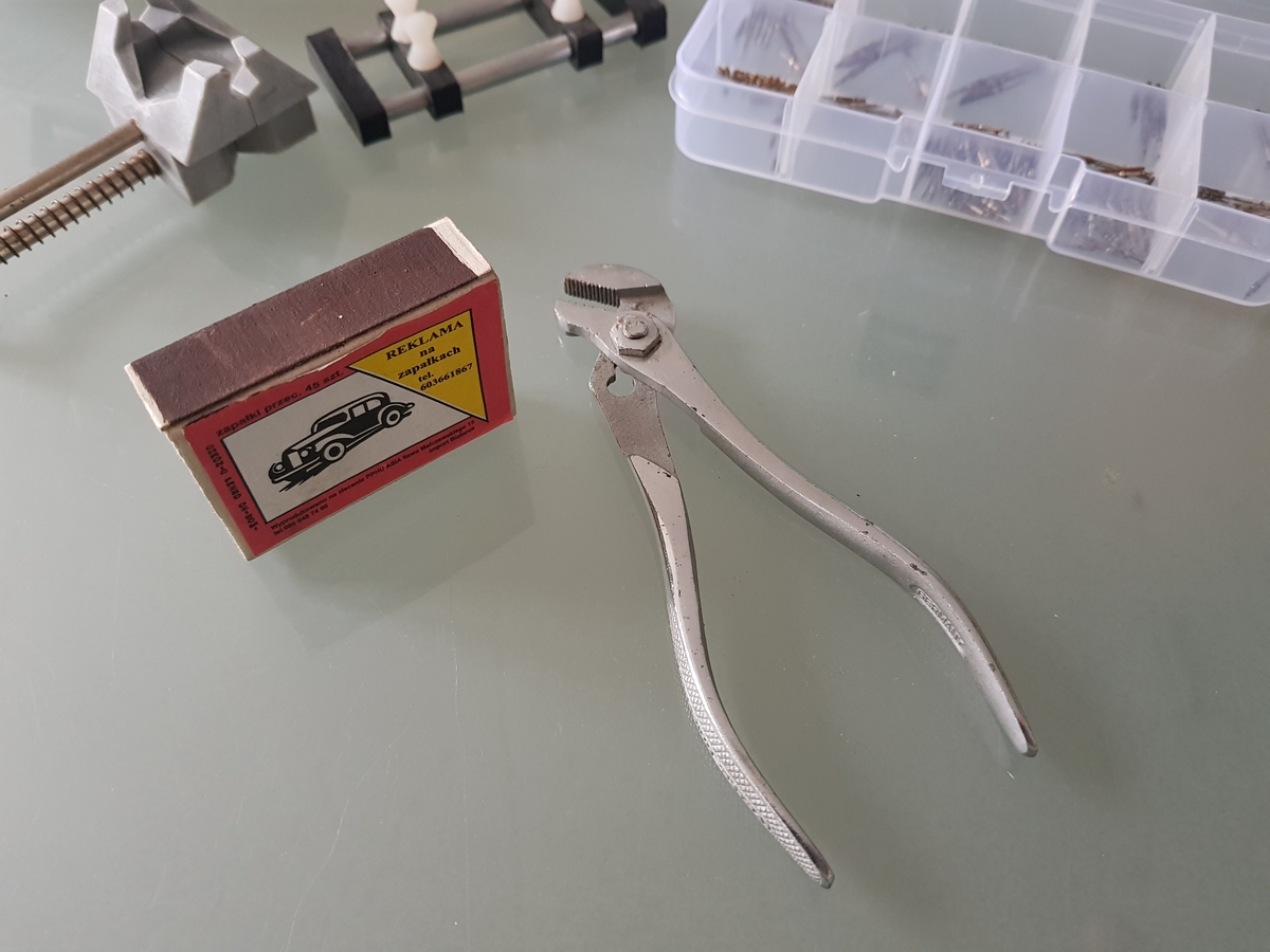

Witaj, sobotni poranek cisza, spokój. Więc jest czas żeby trochę porobić porządków (z masą spadkową :D )
W zegarmistrzostwie jest wykorzystywane wiele narzędzi które mają swoje odpowiedniki "w dorosłym życiu" ;)
Tu na przykład kleszcze (żabka) które chyba wszyscy znamy z torby Pana Hydraulika :)
Różnica polega tylko w skali no i oczywiście cenie :D :D .
Z nie wyjaśnionych ;) przyczyn mimo że wielokrotnie mniejsze od swoich dorosłych odpowiedników
narzędzia zegarmistrzowskie z natury są od nich wielokrotnie niekiedy droższe.
Ale już takie elitarne hobby sobie wybraliśmy ;) .
Miłego weekendu
Roman

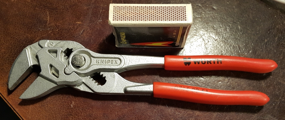

W dniu 12.05.2021 o 09:12, PM1122 napisał(-a):
Takie coś sobie zakup. Szczęki układają się cały czas równolegle w rozmiarze od 0 do 30mm, a docisk zdecydowanie lepszy niż w kombinerkach bo ma większą dżwignię.
I ma gładkie szczęki.
Oooo , takich nie widziałem . Chyba przechodząc obok takich , myślałem , że działają , jak te normalne .
Trzeba będzie , bardziej się przyjrzeć .
