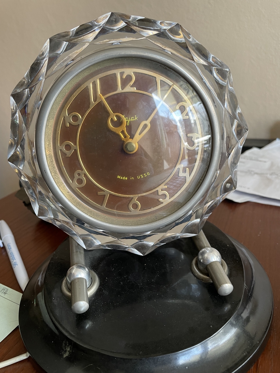

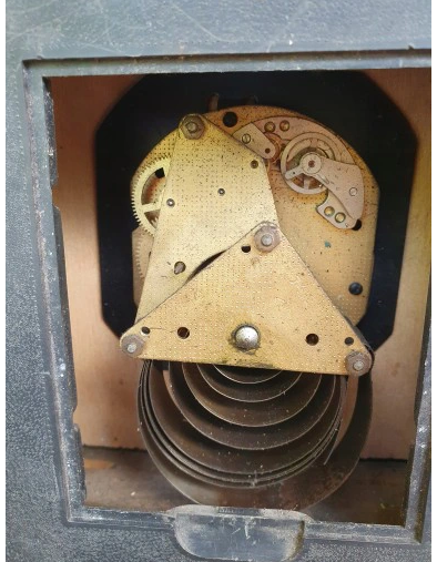

 Tak sobie rozkminiałem , jak to może byc pod deklem rozwiązane i chyba wiem.
 Zdejmę dekielek to się wyjasni, czy dobrze kombinowałem :)
Pozdrawiam Mirek

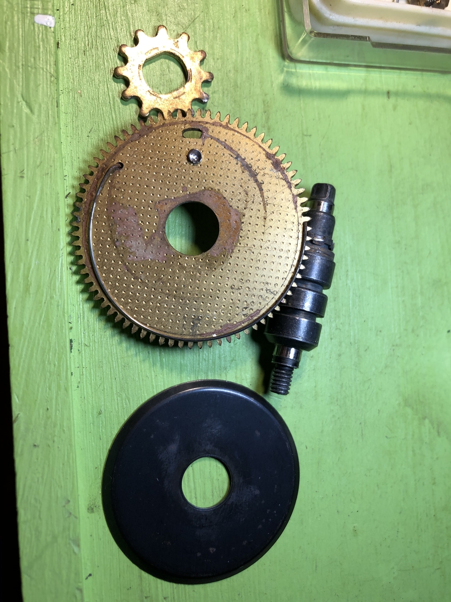

Koło napędowe rozebrane.
 pokazuje dla innych, jak to wygląda0
Sprężynka nowa z drutu 0,5mm dorobiona i wstawiona zamiast starej(widocznej na zdjęciu
Pozdrawiam Mirek

Dzisiaj przerabiałem ten sam temat. Okazało się, że rozwiązanie z blokadą podobne, jak we wczesnych Slavach. Sprężynki jest taki zapas, że wystarczyło tylko zrobić kolejne zagięcie pod kątem prostym. Najpierw próbowałem rozhartować końcówkę. Gdy jednak okazało się po nawinięciu sprężyny, że blokada nie działa. Był zużyty ten "krzyż malatański" i zębatka. Nabiłem na oś inne koło ze sprawnymi elementami. Tym razem końcówkę zgiąłem na zimno. Wziąłem w cudzysłów krzyż maltański. W dawnych budzikach to faktycznie on tak wyglądał i służył do czego innego, by sprężyna od budzenia się nie rozwinęła do końca.

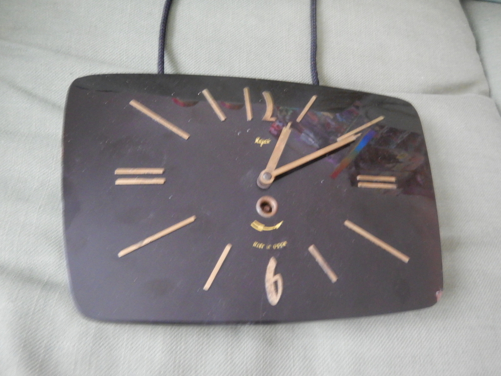

Na balansie Majaka jest wybita data produkcji: 2 - 80. Drugi kwartał 1980 r.
Na zdjęciu naprawiony ścienny Majak.

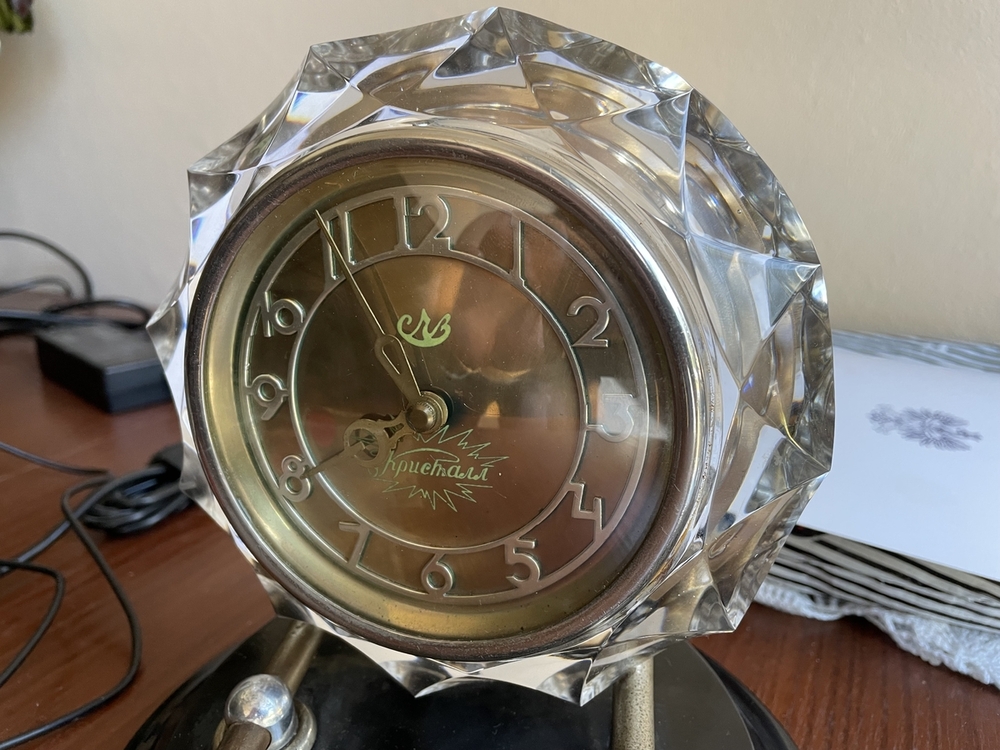

Witam, dzisiaj zanabyłem takiego:
Widzeę takie  na fotce  od @jankazas
 co to????
Pozdrawiam Mirek
Kristal  logo СЧЗ - Сердобский Час. Завод. Czyli Majak w rzadkiej wersji :)
Dzięki....
Pozdrawiam Mirek

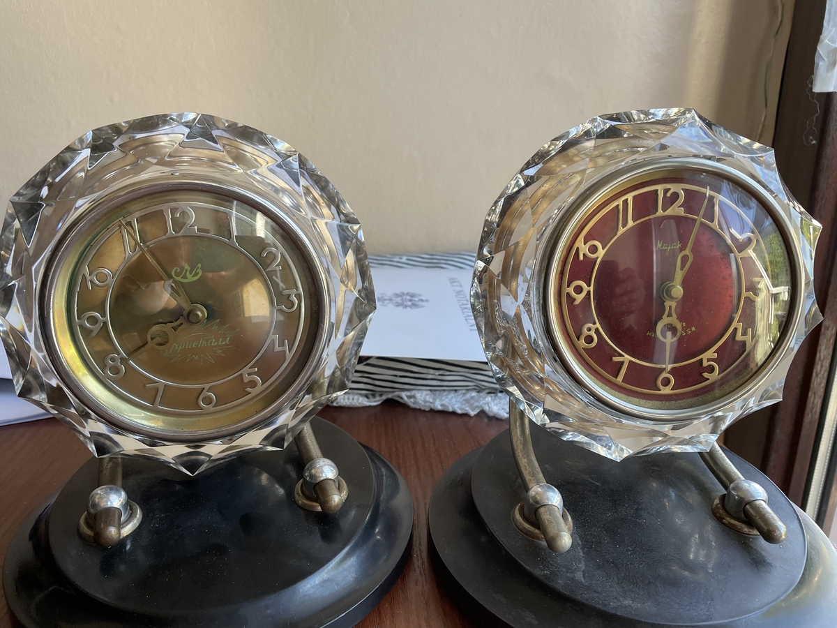

No to tak
Przystawka w "czerwonym" ma datę II/78
Przystawka w "złotym" I/85- czyli dużżo młodszy... ale jeszcze CCCP  :) .
Pozdrawiam Mirek
jeśli czytałeś tekst przytoczony przez Enkila to orientujesz się, że mechanizmy i zegary mogły opuścić linię produkcyjną w tym samym czasie, bez względu na datę produkcji przystawki balansowej..
Jednak jakąś hronologię należy przyjąć ...
Czytałem.. dlatego podaję daty przystawek ( TYLKO)
Ponadto mógł byc naprawiany i ktoś mógł wstawić nowszą przystawkę :)
- chociaż.... rozwiązanie zapadki koła napędowego mogłoby świadczyć o jego "młodości" w stosunku do "czerwonego"
Zapadka jest półobrotowa, ze sprężynką ukrytą pod tależykiem ślizgowym sprężyny = "żloty)
W czerwonym potężna sprężyna i potężna zapadka z dodatkowym kołem umocowana na osi koła napędowego...pod spodem...
(stare dobre rozwiązanie ( droższe w wykonaniu i produkcji....))

Takiego Majaka mam do zrobienia... Czy ten Majak w krysztale może mieć taki sam mechanizm? W krysztale łatwiej kupić....
Moze mieć ździebko inne rozwiązanie.
 Po pierwsze kluczyk  i to od strony wskazówek.
Więc bęben odwrócony.. co jeszcze???
 zdejmij pokrywkę to Ci powiem :)
( ten "podstawowy mechanizm znam na pamięć, bom naprwaiał juz chyba 7-9 sztuk..  to raczej nasz kolega z forum powie, bo wszystkie do niego trafiły   :))
Pozdrawiam Mirek

Głównie to mi chodzi  o to czy balans jest taki sam, bo wtedy można byłoby przełożyć.
Edytowane przez art_69
 w tzw "kryształach" a i w drewniaku...jest przystawka...
Raczej taka sama.
Edytowane przez mkl1
Pozdrawiam Mirek
To dobrze wróży, może uda się przywrócić do życia....

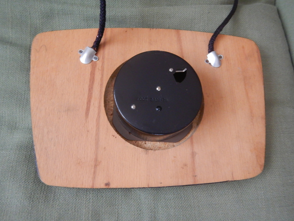

W dniu 2.04.2022 o 21:41, art_69 napisał(-a):
Generalnie bardziej wolę te Majaki na ścianę,
 Chyba miałem racje.
 tu fotka wnetrza wiszacego Majaka ( w drewnie)
 mechanizm z przystawka, a tylko os nakrecania "obrócona"
Pozdrawiam Mirek
2 godziny temu, mkl1 napisał(-a):
 Chyba miałem racje.
To teraz będę wiedział, że to nie balans tylko przystawka... W tych zegarkach chyba tak samo jest jak w Mołniach, że chodzą po nakręceniu około 7 dni?
Po pełnym nakręceniu Majaki chodziły 9 dni
