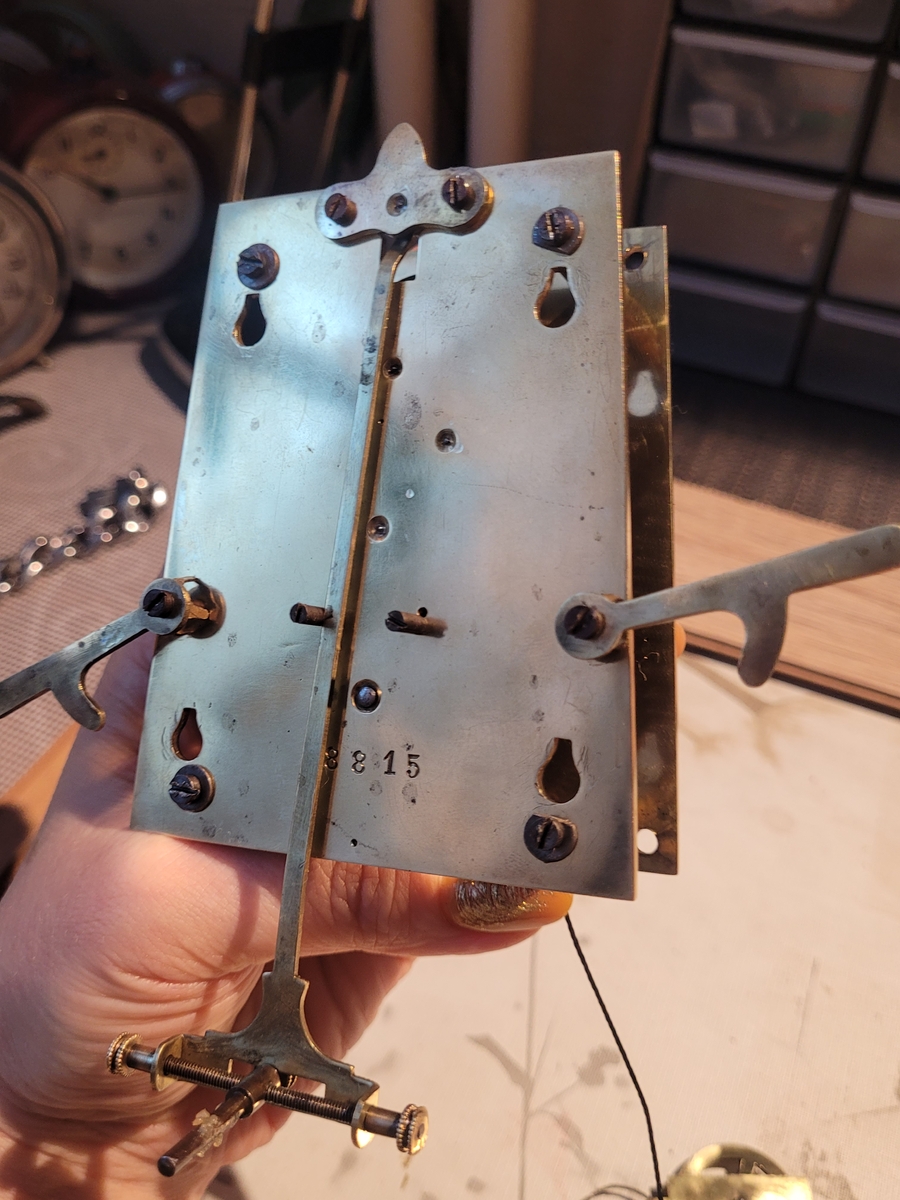

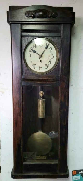

Yodek 2548 #352 Napisano 19 Maja 2022 (edytowane) 9 godzin temu, Anansi napisał(-a): A ja przed chwilą znalazłem "Świta" z nieco tylko wyższym numerem. Yodek siem rozpuknie z zazdrościów. 🤣🤪🤣🤣 Znów mam wrażenie, że go znam 🤭. I jakiś babsztyl wstrętny go trzymi. Coś mnie zaraz trafi ... 🤪 Edytowane 19 Maja 2022 przez Yodek 1 Udostępnij tę odpowiedź Odnośnik do odpowiedzi Udostępnij na innych stronach

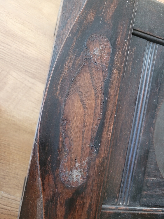

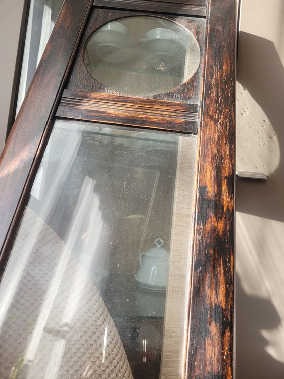

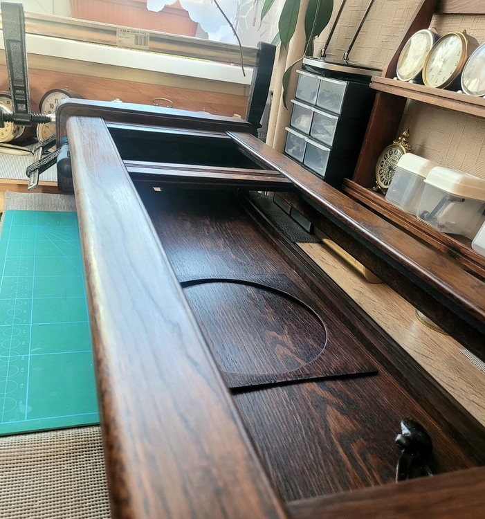

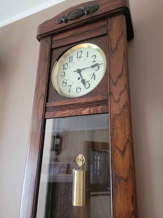

Yodek 2548 #353 Napisano 21 Maja 2022 (edytowane) Powyższy chodzik Świt 88xx ukończony. Miałam skrzyni nie ruszać ale cóż-warstwa czarnej mazi, podobnej w konsystencji do lepiku nie była pierwotną warstwą z jaką wyszedł z fabryki. Papierem nie dawała się zdjąć bo zaklejała go po kliku ruchach. Przyznacie, że lite drewno z jakiego zbudowano doń skrzynię nie zasługiwało na zamazanie tym czymś 🙂 Edytowane 21 Maja 2022 przez Yodek 1 Udostępnij tę odpowiedź Odnośnik do odpowiedzi Udostępnij na innych stronach
PM1122 1786 #354 Napisano 21 Maja 2022 Oczywiście ... Teraz jest ukazany, piękny wzór drewna ! 1 Udostępnij tę odpowiedź Odnośnik do odpowiedzi Udostępnij na innych stronach

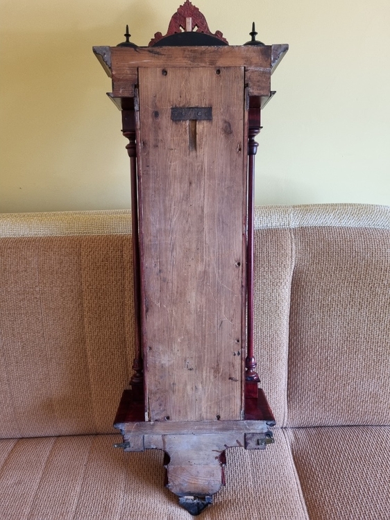

Lamela 346 #355 Napisano 3 Czerwca 2022 Taki cieszyniak F&G się pojawił, od zegarmistrza z Bielska Wygląda fajnie, ale czy wart zainteresowania ? 3 Udostępnij tę odpowiedź Odnośnik do odpowiedzi Udostępnij na innych stronach
Yodek 2548 #356 Napisano 3 Czerwca 2022 45 minut temu, Lamela napisał(-a): Taki cieszyniak F&G się pojawił, od zegarmistrza z Bielska Wygląda fajnie, ale czy wart zainteresowania ? Cudo 🤩 0 Udostępnij tę odpowiedź Odnośnik do odpowiedzi Udostępnij na innych stronach
Anansi 3514 #357 Napisano 3 Czerwca 2022 Minutowa wskazówka do bani. Poza tym, o ile to komplet, super. Mam kwadransowy mechanizm Reschów z W.Wagner z Bielska na tarczy. Nic o nim nie znalazłem. 0 Tolerancja musi być nietolerancyjna wobec nietolerancji. Němec z Královce Udostępnij tę odpowiedź Odnośnik do odpowiedzi Udostępnij na innych stronach
PM1122 1786 #358 Napisano 3 Czerwca 2022 Świetny.... Kwadransowy. Skrzynia świetna, ale trochę kolor dziwny. To tak jakby przy jakiejś renowacji, polecieli bejcą.... Może tak być, ale można też zmienić. Przyjrzyj się jej trochę bardziej. Zobacz plecy z tyłu 0 Udostępnij tę odpowiedź Odnośnik do odpowiedzi Udostępnij na innych stronach
Anansi 3514 #359 Napisano 3 Czerwca 2022 Deska niby stara...ale zacieki na brodzie jak po "lakierobejcy" jakowejś. 0 Tolerancja musi być nietolerancyjna wobec nietolerancji. Němec z Královce Udostępnij tę odpowiedź Odnośnik do odpowiedzi Udostępnij na innych stronach
Yodek 2548 #360 Napisano 3 Czerwca 2022 1 godzinę temu, Anansi napisał(-a): Deska niby stara...ale zacieki na brodzie jak po "lakierobejcy" jakowejś. Faktycznie.. 🤔 Chyba pędzel był w użyciu 0 Udostępnij tę odpowiedź Odnośnik do odpowiedzi Udostępnij na innych stronach
Lamela 346 #361 Napisano 3 Czerwca 2022 10 godzin temu, Anansi napisał(-a): Minutowa wskazówka do bani. Poza tym, o ile to komplet, super. Mam kwadransowy mechanizm Reschów z W.Wagner z Bielska na tarczy. Nic o nim nie znalazłem. Wyraźnie brak jej "odwłoka", a i kształt chyba niespecjalnie zgodny z godzinową. Niestety, nie znalazłem nic z FG do porównania, jaką by parę należałoby stworzyć. 9 godzin temu, PM1122 napisał(-a): Świetny.... Kwadransowy. Skrzynia świetna, ale trochę kolor dziwny. To tak jakby przy jakiejś renowacji, polecieli bejcą.... Może tak być, ale można też zmienić. Przyjrzyj się jej trochę bardziej. Zobacz plecy z tyłu Tak, ten kolorek to jest lekko stresujący 🤥. Był kiedyś takowy w użyciu ? Sprzedawca pisze, że skrzynia po odnowieniu. Szkoda... Ale mimo to kusi, chociaż nie mam pojęcia, jak cofnąć to odnowienie, jakby w rzeczywistości było nie do przyjęcia. Chemią ? Papierem ściernym ? Na tych wszystkich tralkach, rzeźbach i sterczynkach... 0 Udostępnij tę odpowiedź Odnośnik do odpowiedzi Udostępnij na innych stronach
Lamela 346 #362 Napisano 3 Czerwca 2022 10 godzin temu, Anansi napisał(-a): Minutowa wskazówka do bani. Poza tym, o ile to komplet, super. Mam kwadransowy mechanizm Reschów z W.Wagner z Bielska na tarczy. Nic o nim nie znalazłem. Jest na forum w tym wątku nieco wcześniej takie zdjęcie F&G w poście od arek1a2b z grudnia 2020 Ta sama wskazówka godzinowa, widać jaka miała być minutowa. Zresztą mechanizm też kwadransowy, na oko chyba identyczny. 0 Udostępnij tę odpowiedź Odnośnik do odpowiedzi Udostępnij na innych stronach
PM1122 1786 #363 Napisano 4 Czerwca 2022 Noooo, po renowacji, ale nieudanej. Zmywacz w postaci żelu do lakieru, dalej dużo szmatek i benzyna lakowa, no i można próbować jeszcze z terpentyną, spirytusem i innymi chemikaliami. Koledzy mają pewnie większe doświadczenie, bo ja walczyłem tylko z koroną i udało się , na tyle zmyć - rozjaśnić, że mogłem kolor zgrać z resztą skrzyni ( ciemny brąz ). Można też szukać pomysłów na zmycie bejcy w internecie. Myślę, że można ją wyprowadzić z tego , na normalną przyciemnioną skrzynię. Bo zegar świetny, ale za taką renowację, to cena powinna być obniżona - bo ilu zechce kupić i później patrzeć na ten nienaturalny kolor ? 0 Udostępnij tę odpowiedź Odnośnik do odpowiedzi Udostępnij na innych stronach

Lamela 346 #371 Napisano 10 Czerwca 2022 Z niejakim żalem poddałem temat kwadransowego FG 😠. Rozmawiałem ze sprzedawca pytając o szczegóły "odnowienia" skrzyni (sam też miał nienajlepszą opinię i myśli o jej wymianie), a potem ze znanym nam fachowcem od renowacji, gdzie wysłałem trochę otrzymanych zdjęć. Wniosek był jeden - to może być trudno wyprowadzić, zwłaszcza że faktura wskazuje na okleinę klonową. A więc jasny brąz z żółtymi łatkami - trudno mieć nadzieję, że jakaś bejca nie przebarwiła tego wgłąb. Pewnie by trzeba było całość od nowa odtworzyć zabarwiając na jakiś pośredni, możliwy do uzyskania kolor lub polubić tę wiśnię. Pozostaje dylemat - czy antykiem / oryginałem pozostaje zegar tak odmienny od pierwowzoru - trudno mi rostrzygnąć. Na pocieszenie - zakończyłem "projekt Resch" przywrócenia do życia dosyć poturbowanego wiedeńczyka i zawisł już na honorowym miejscu w salonie. Ciekawa, dosyć nietypowa skrzynia, nieźle pasuje do innych, nieco późniejszych secesyjnych mebli, a w dodatku ma ważną dla domowników cechę - nie bimba 🙂. Mechanizm sygnowany, o numerze 76351 (może ktoś ma tabelę datowania - byłbym wdzięczny) wymagał trochę doróbek (ograniczniki widełek - były zwykłe śrubki, braki wkrętów), ale ogólnie w niezłym stanie i ładnie chodzi, z niezłą amplitudą. Zwróciły moją uwagę bardzo cienkie czopy kół, aż miałem pewną obawę przy polerowaniu, aby nie uszkodzić. Tak w ogóle prawie pewien jestem, że to składak, i to niezbyt profesjonalny. Mam wręcz wrażenie, że po skompletowaniu nie był uruchomiony i gdzieś sobie leżał. Nie - Reschowe są jak widać,sanki i wieszak, okucie wahadła też. Chyba że takie też były kiedyś stosowane - nie wiem. Sporo zabawy dała mi skrzynia - dół był zwichrowany i musiałem sporo szlifować mocowanie zakończenia brody, inaczej opierał się nim o ścianę. Wahadło miało tendencję do ocierania się o plecy i musiałem dofrezować trapezową podkładkę pod zawieszenie, wskazówki zaczepiały o mosiężne przelotki na tarczy i trzeba było trochę nimi pomanipulować - no trochę dużo jak na jeden chodzik... Ale już żyje, a satysfakcja tym większa 😄. A do brzucha i tak, poza mną, nikt mu nie będzie zaglądał... 3 Udostępnij tę odpowiedź Odnośnik do odpowiedzi Udostępnij na innych stronach
