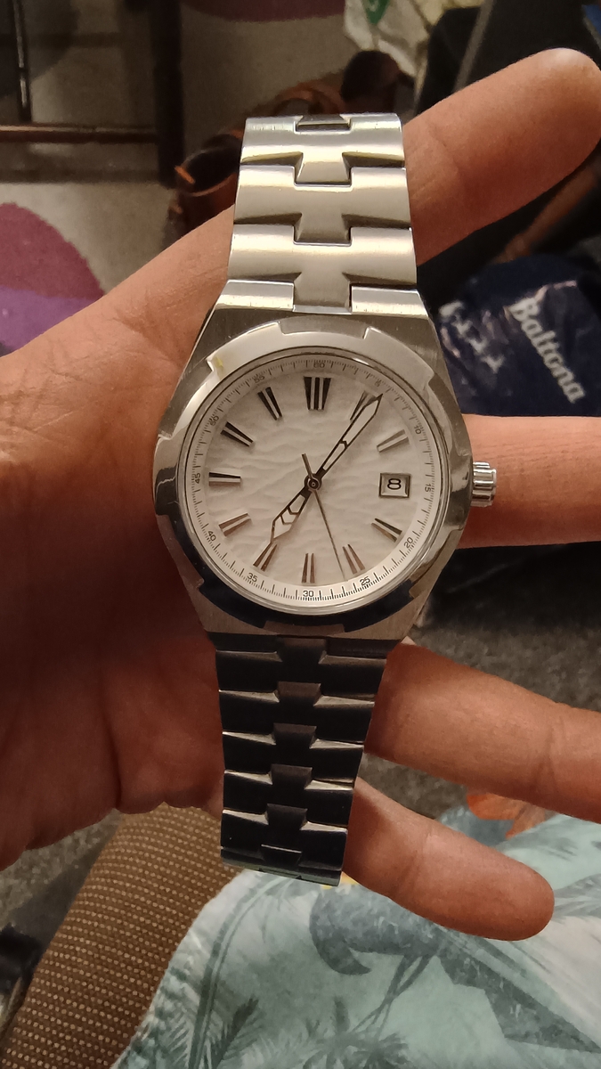

Sami składamy czyli chińczański hand made

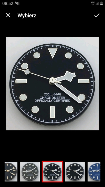

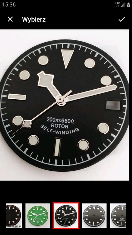

Mam takie pytanie czy ten PD z mechanizmem nh35a ma pod cyferblatem tarcze datownika? chciałbym mu założyć tarcze i wskazówki bardziej przypominające BB 32 ale tam tarcza ma okienko na date. Dziękuję za wszystkie sugestie i odpowiedzi

Godzinę temu, jarek08s napisał(-a):
To musisz sam sprawdzić. Kręć wskazówkami do przodu i słuchaj. Jak w pewnym momencie będzie charakterystyczne kliknięcie to znaczy że jest dysk. Na odległość nikt Ci nie powie

Napisano (edytowane)
10 minut temu, mkoch napisał(-a):
Dzięki ale chyba rozwiazalem problem bo znalazłem tarcze jeszcze bliższa oryginałowi bo bez daty ,a faktycznie klik jest wyraźnie słyszalny przy funkcji szybkiej zmiany daty

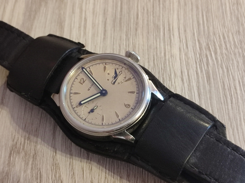

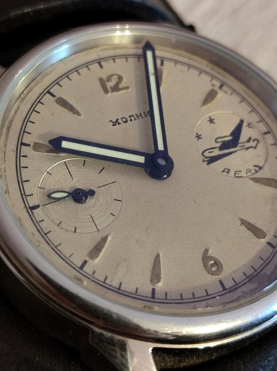

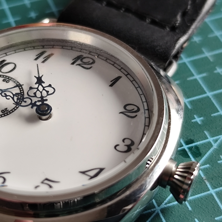

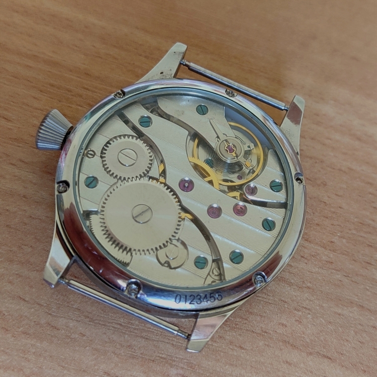

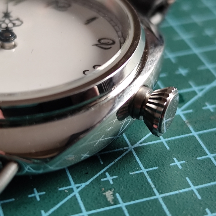

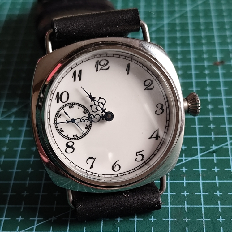

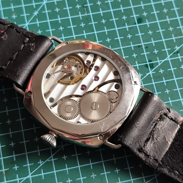

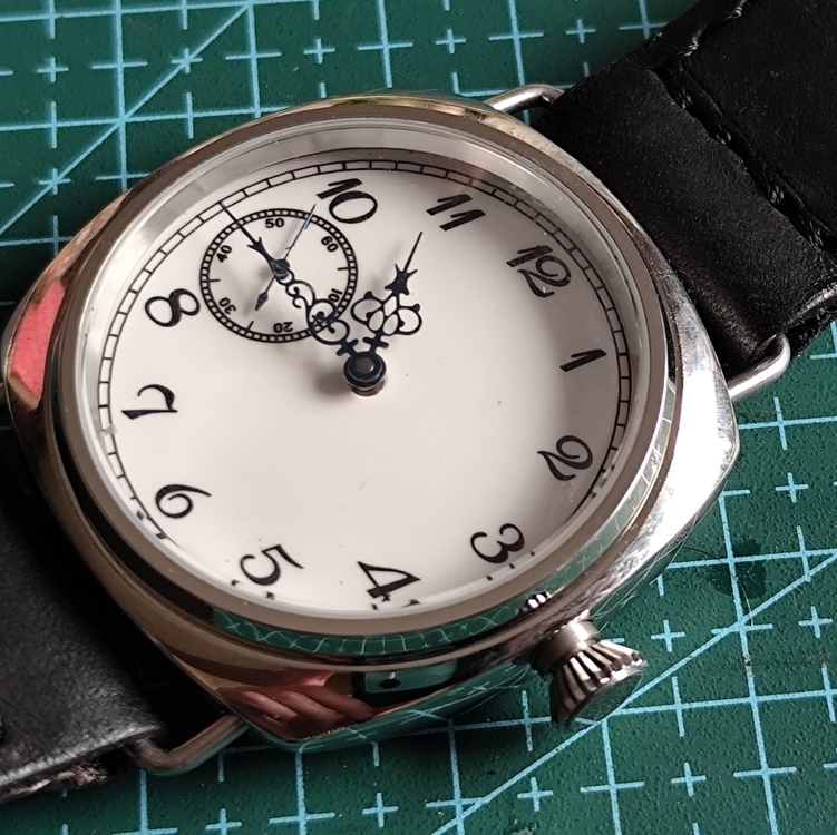

Przypomnę się i taka przeróbka.
Koperta na śrubki kupiona jako szrot na giełdzie
Mechanizm znany 6497
Tarcza ze zwłok szpindlaka wyczyszczona i spasowana.
Testujemy.
Edytowane przez krywoj75

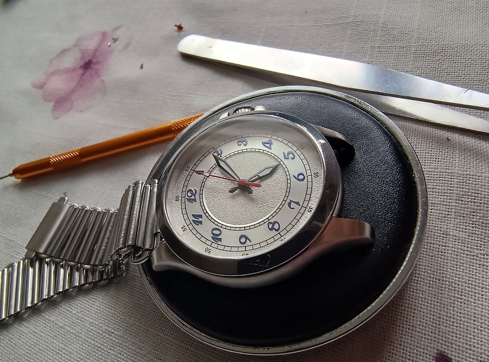

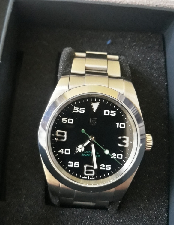

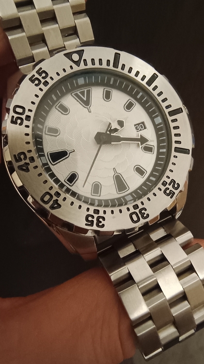

Mój pierwszy składak. Użyłem kit z diy watch club. Bardzo się namęczyłem, mam już słaby wzrok, nic nie widziałem. Oryginalną wskazówkę sekundową próbowałem zamontować przez 3 godziny, zanim pojechałem do zegarmistrza, który mi powiedział, że tulejka jest zbyt wąska i że bez poszerzenia nie ma szans. Kupiłem nową wskazówkę i headset z okularami powiększającymi i w godzinę skończyłem. Satysfakcja z noszenia własnoręcznie zrobionego zegarka niesamowita, ale nie jestem pewien, czy chce przez to jeszcze raz przechodzić hihi

31 minut temu, Laponek napisał(-a):

Bardzo przyjemny projekt😀
2 godziny temu, Laponek napisał(-a):
IMG_20241118_111627
Pierwsza sekundową też zakładałem z 2 godziny:) nie poddawaj się, praktyka i będziesz zakładał w kilka sekund

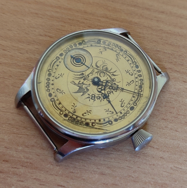

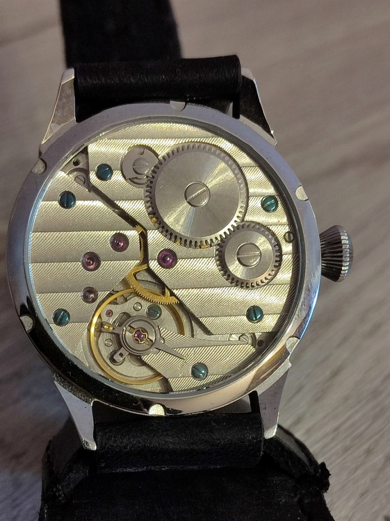

Teraz wschodni wyrób chińczańsko(zd)radziecki 😁

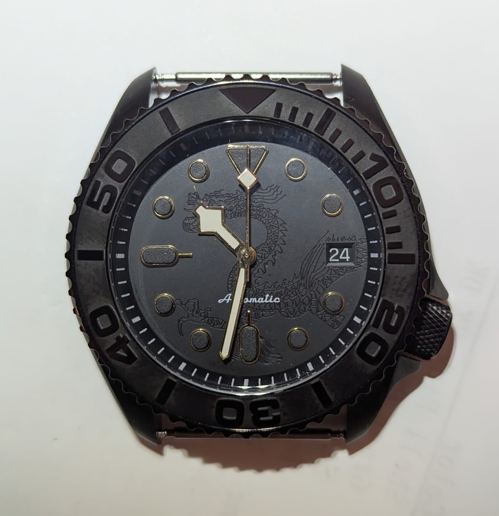

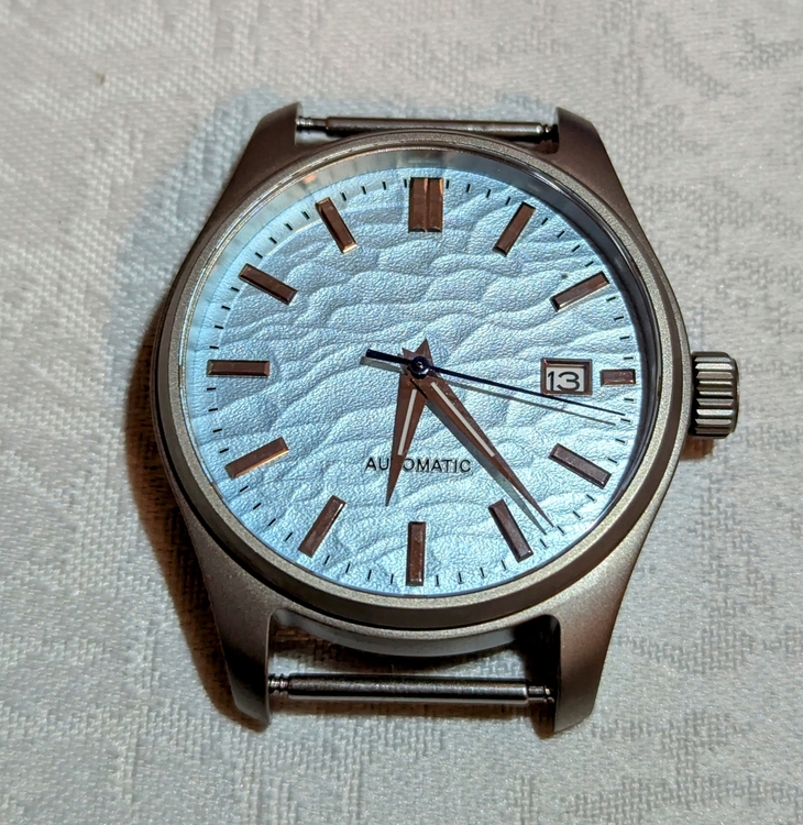

Tym razem coś z tarczą 33.5mm i w tytanie.
- Czas? Czas jest najprostszą rzeczą.

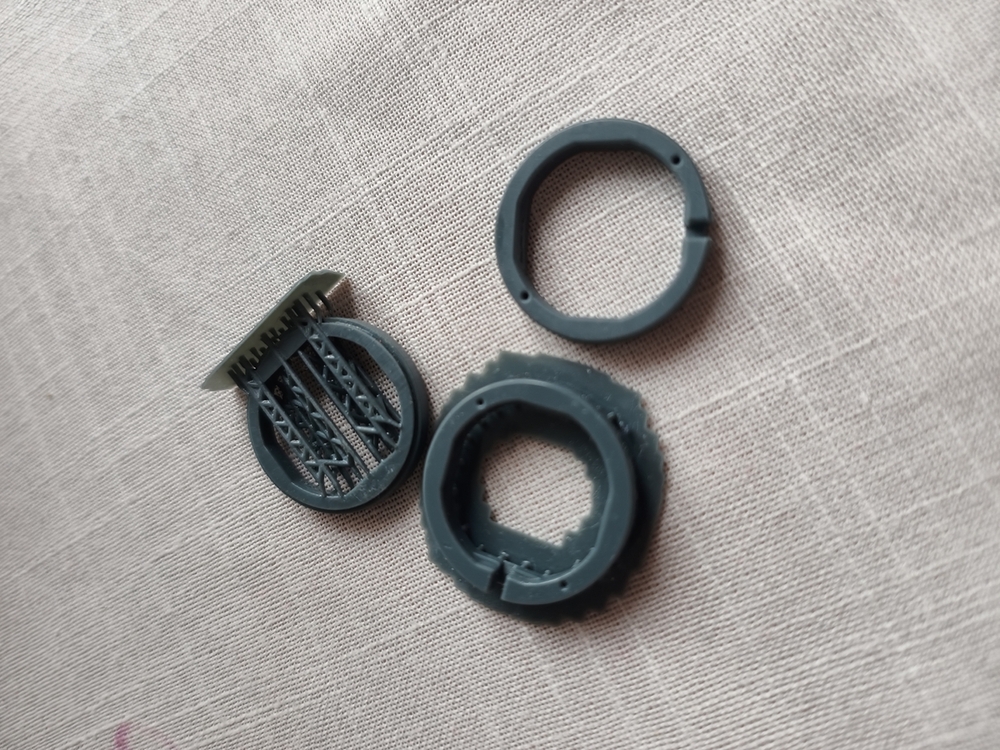

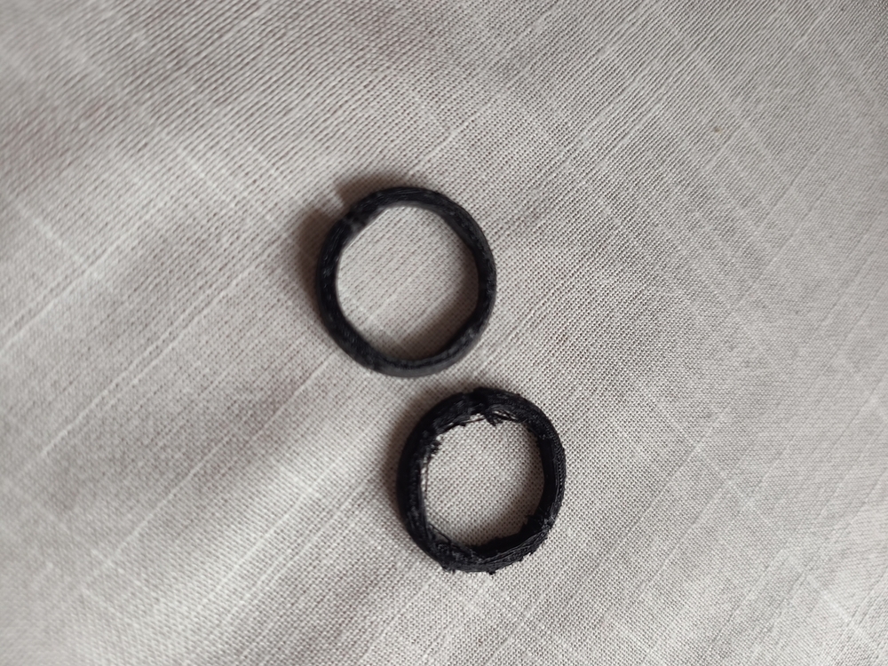

Byłby ktoś chętny na przejściówki vh31->nh35? W skrócie wkładamy vh31 do ringa(wymiary nh35) który ma dziurki na tarcze nh35. Chciałbym kupić te ringi w specjalistycznym sklepie. Im więcej się kupi tym dostawa się ładniej rozłoży. Próbowałem samemu, czyli plik projektu z reddita i drukarka 3d taka standardowa plujka i też probowalem taką precyzyjną no i muszę powiedzieć że słabo..
Poniżej wrzucam moje testy.
Drukarka 3d taka najzwyklejsza, nie do użytku, wyszedł dramat
Drukarka precyzyjną, bardzo kruche, w końcu się ułamało, plus po druku trzeba to wykąpać w specjalnym płynie.
Wynik moich testów
A może nie ma co kombinować i ktoś z Was ma lepszy dostęp to się podepnę pod zamowienie, albo wysokiej klasy drukarkę precyzyjną.

W dniu 11.05.2024 o 07:33, jarek08s napisał(-a):
Jeśli NH 35A (NH35)  to na pewno ma.  Musiałby być NH38,  żeby nie mieć.
