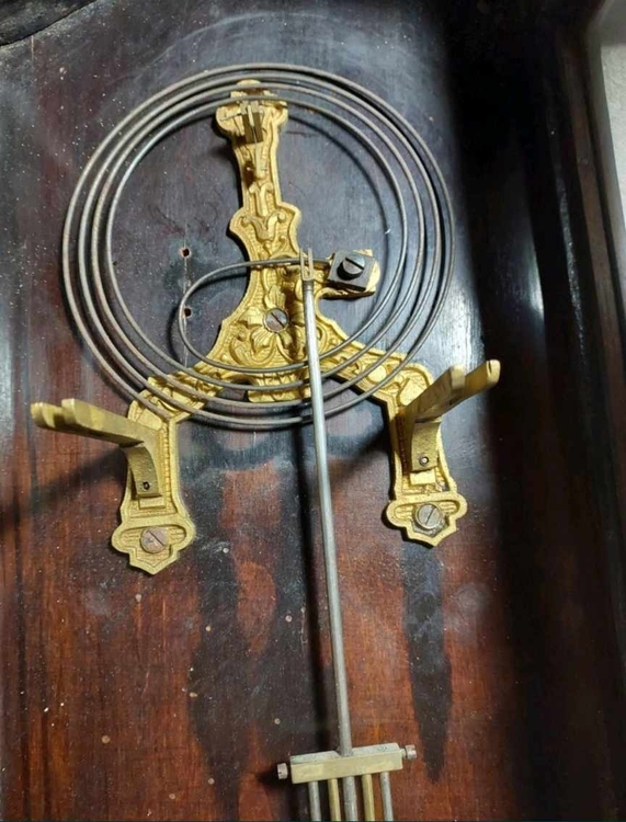

FMS. Pierwszy raz widzę z takim stemplem:
369071292_990297475586137_2094181369802903106_n.thumb.jpg.04c012ef1e9615b7bcc508bbdb9cd259.jpg387320263_1164367224951295_2614731179851891283_n.thumb.jpg.578dcbcae111e320a0080c2a796d20a5.jpg
Wychodzi mi, że to taki na patencie DRP 62795
Otóż w 1900 była wystawa w Paryżu i FMS tam występował. Tylko o medalach się jeszcze nie doszukałem:
Pierwszy raz taki mostek widzę na 2-gongu FMS. Wychodzi z  powyższego ze po 1900 taki był w użyciu.

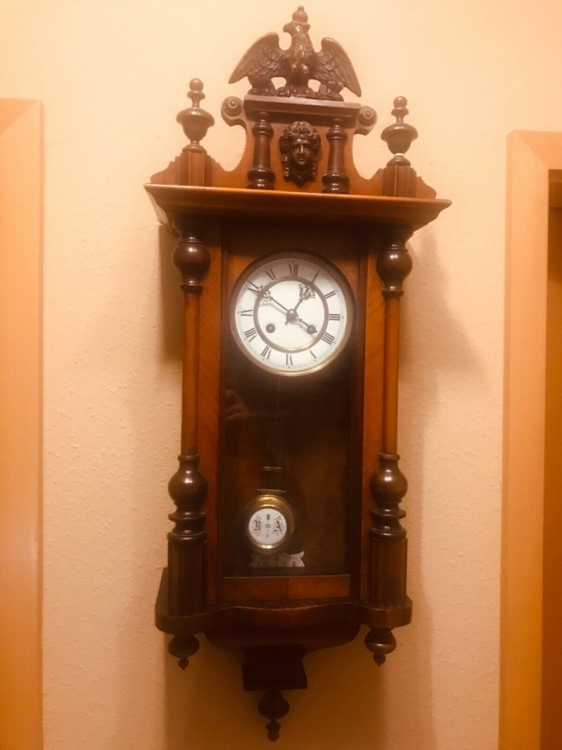

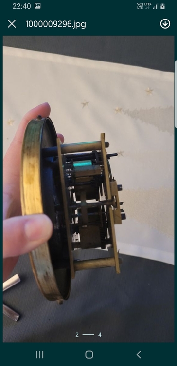

Właśnie stałem się posiadaczem takiej pasqdy ...
Praffda, że fajny ?? :)
No patrz, że korniki taką białą paskudę  naruszyły isię nie zatruły ...😂
Do tego musi będzie to dawca śrubki z mostka ...
Z bidula sierota 😉
Czasem lepiej powiedzieć coś, nie mówiąc NIC!  🤔
:) Zgadza się...
Ale mechanicznie, poza śrubką z mostka - braków nie stwierdzono... chce żyć... i na biciu i na chodzie.
Dostał numerek i stoi w kolejce do renowacji...

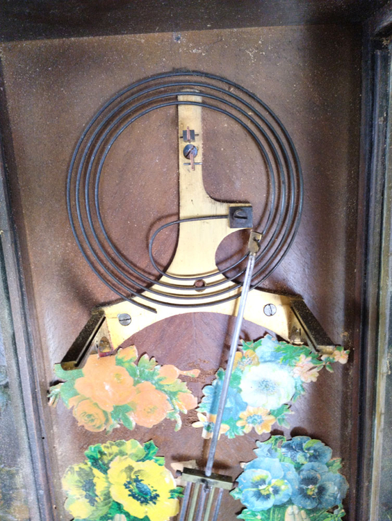

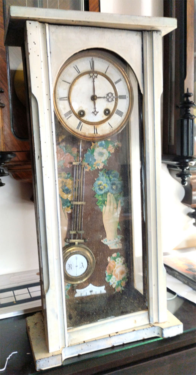

Taka 11 się pojawiła:
406020233_2556544051194127_2773633511497518315_n.thumb.jpg.9cec61a8f9fba895b58c246cfe53f5d6.jpg
406023098_2556544784527387_1357052043026475734_n.thumb.jpg.557e66b5d639f161219e1a3f88971368.jpg
Ma takie same cechy podobne do RSM jak inne wcześniej pokazywane....
I tak sobie myślę... że może to i jest wyrób Ammanna ?
I może niektóre z tych, które uznajemy za 1-30 też były przez niego robione ?
I może bardzo trudno - o ile to możliwe - znaleźć granicę między Ammannem i RSM ?
Może to było podobnie jak Urania --> Solch & Jackel ? Na wagowych jedynie numery świadczą o tym przez którego producenta zegar został wyprodukowany ?
RSM był handlowcem ... Ammann zegarmistrzem.
Wydaje mi się, że zakup, którego Reinhold Schnekenburger dotyczył fabryki... i to nawet działającej. Może mało rentownej, ale produkującej zegary.
Reinhold Schnekenburger wniósł know-how do tego przedsięwzięcia... mial pomysł jak je sprzedawać.
Mogło więc to być tak, że w piątek zegary wychodziły jeszcze z fabryki Ammanna, a w poniedziałek już Reinholda Schnekenburgera.
Jeśli tak było - to trzeba się liczyć z tym, że nie odnajdziemy jakichś radykalnych zmian w mechanizmach, które umożliwią precyzyjne podzielenie procesu produkcyjnego na etapy związane ze zmianami właścicielskimi. To po prostu mogło dziać się 'w czasie rzeczywistym' i nie pozostawiło czytelnego piętna po sobie...
Być może więc ta 11 (i mój 26) są wyrobem stajni Ammanna... np. z końca lat 1870-tych... potem Amman zrezygnował z Brocota na rzecz Grahama... rozpoczął produkcję po nowemu... coś tam zrobił... i tą nową produkcję odsprzedał... a Reinhold Schnekenburger ją kontynuował... nie rozpoczynał jej od postaw po swojemu....
Tak sobie o tym pomyślałem...

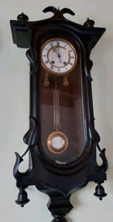

Może nie najpiękniejszy, ale ma coś przyjemnego w sobie.
Na pewno wymaga wyczyszczenia i skompletowania.
Te górne laufry ,
cóż za finezja tak kulki osadzić ,
pierwszy raz to widzę .

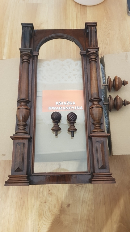

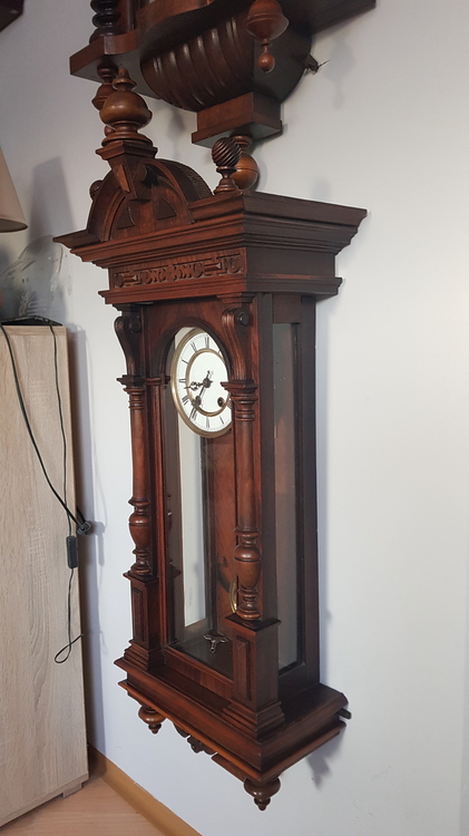

Dzisiaj zacząłem prace pielęgnacyjne nad tym zegarem.
skrzynia niewątpliwie z górnej półki ! :)

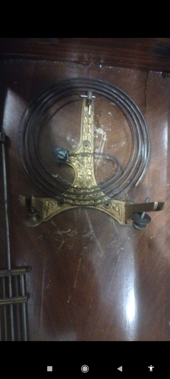

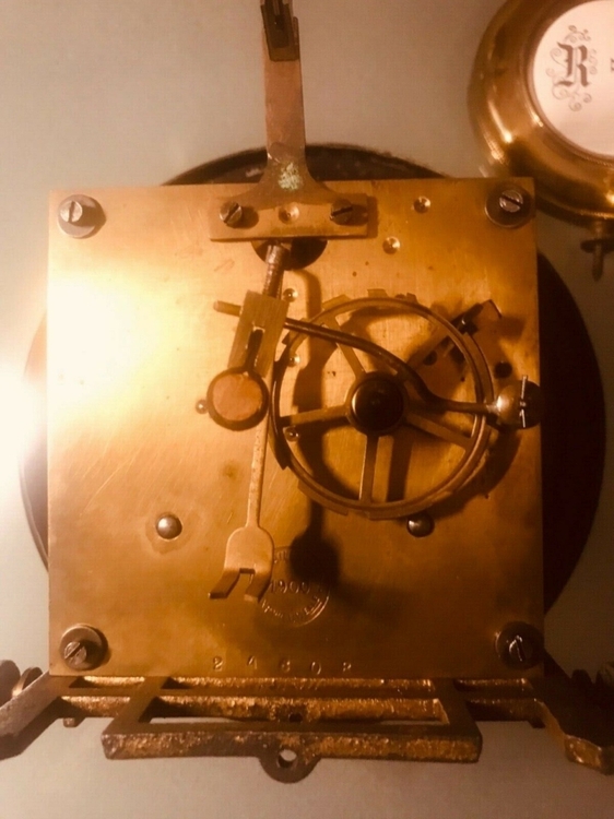

Taki FWU
Najwyższy numer mech jaki widziałem. Ale wieszak to myślę, że nie jego...
Noo, wieszak i sanki są ciekawe

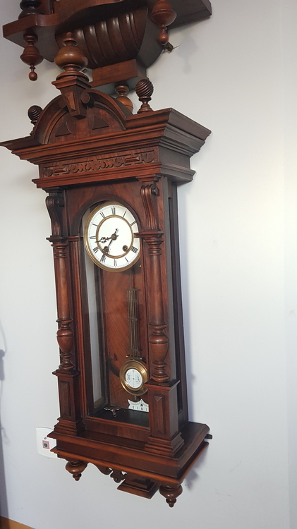

Tak się prezentuje ostatecznie po kosmetyce.

Taki FWU na ogłoszeniach ... na ...X...
Krzyżak, ale :
Wieszak podpisany FWU ... co wydaje się potwierdzać, że FWU nie było przypadkowe.
Sama końcowka produkcji. W archiwum mam tylko jeden numer późniejszy... |
Wskazówki - zgodnie z oczekiwaniami.
Młotek  to taki polski akcent z torunia.

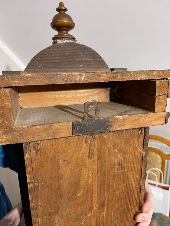

Skrzynia wtórna, do tego pomieszanie z poplątaniem i malowaniem ... 🥴
Skrzynia, to sądzę, że chyba od GB. - bo tak nie za bardzo wszystko widoczne. Na górze były z pewnością liście.
