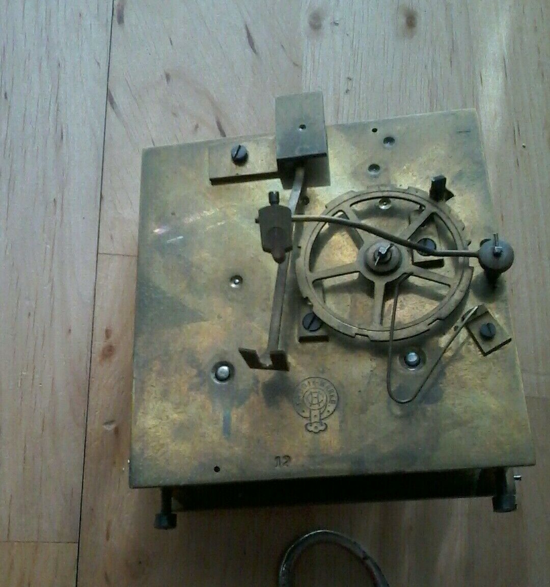

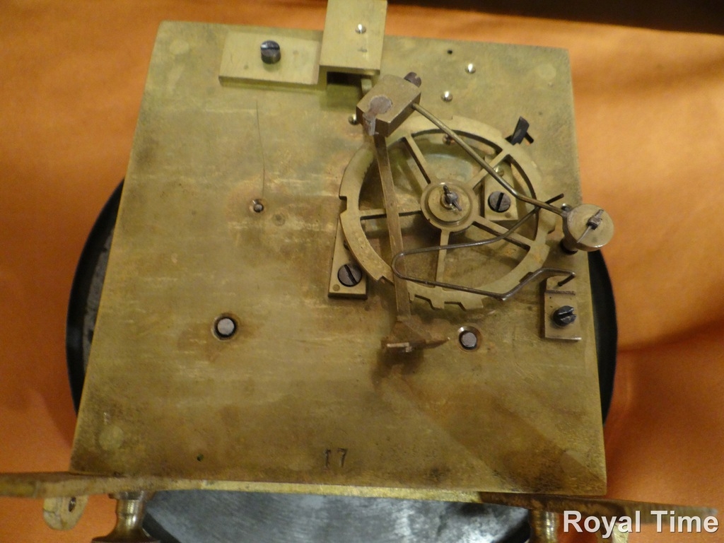

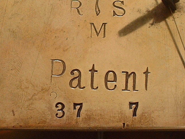

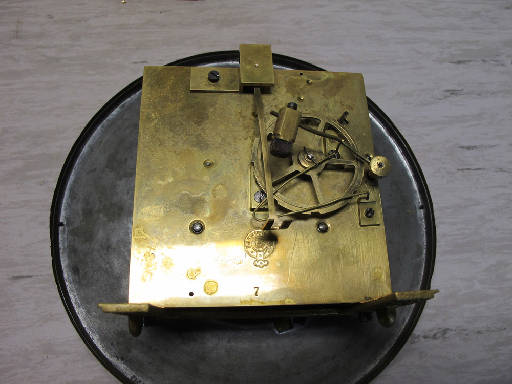

janekp 516 #76 Napisano 1 Sierpnia 2021 1 godzinę temu, Yahagi napisał(-a): Supper... wielkie dzięki za fajną galerię... To ostatnie zdjęcie jest szczególnie ciekawe. Czy masz więcej tego mechanizmu ? Jeśli to nr 37 _ 7 - to byłby to początek numeracji ciągłej. A gdyby oprócz napisu PATENT był jego numer gdzieś podany ... albo przynajmniej gdyby było wiadomo co tam jest patentowane - to można byłoby realnie coś datować Obawiam sie ze przez pomylke wstawilem zdjecie 400 dniowego RSM,zostawmy go w spokoju... 0 Znane są tysiące sposobów zabijania czasu,ale nikt nie wie, jak go wskrzesić. Udostępnij tę odpowiedź Odnośnik do odpowiedzi Udostępnij na innych stronach

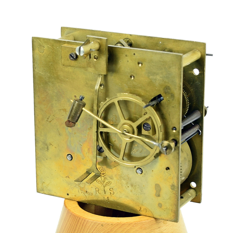

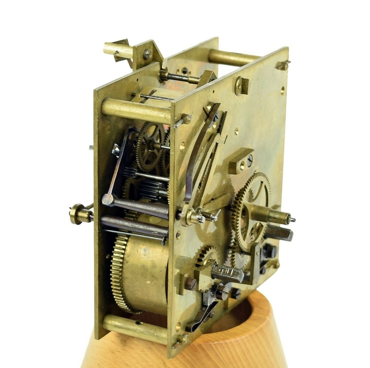

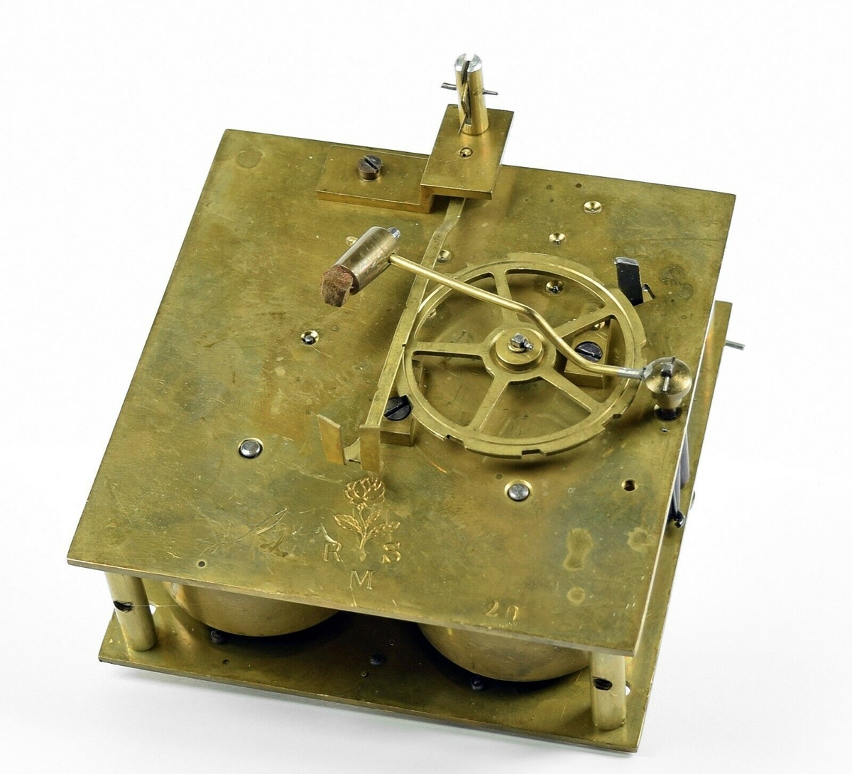

janekp 516 #82 Napisano 14 Sierpnia 2021 RSM 1 Znane są tysiące sposobów zabijania czasu,ale nikt nie wie, jak go wskrzesić. Udostępnij tę odpowiedź Odnośnik do odpowiedzi Udostępnij na innych stronach
janekp 516 #83 Napisano 14 Sierpnia 2021 RSM roczny 1 Znane są tysiące sposobów zabijania czasu,ale nikt nie wie, jak go wskrzesić. Udostępnij tę odpowiedź Odnośnik do odpowiedzi Udostępnij na innych stronach

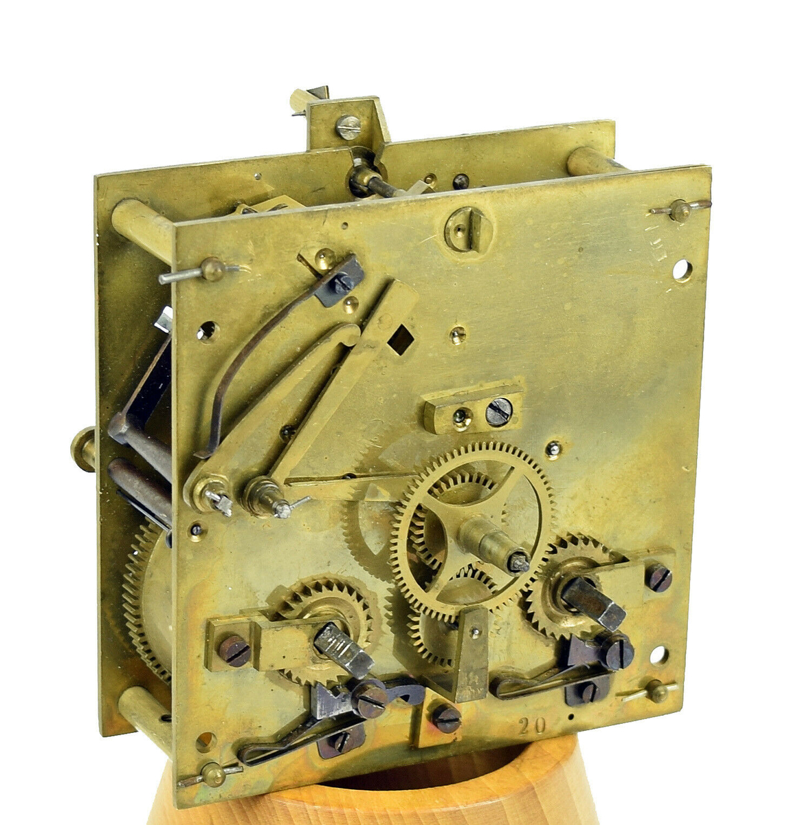

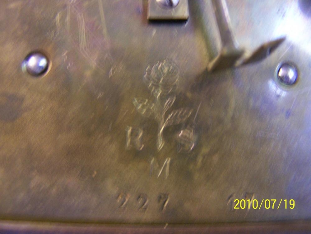

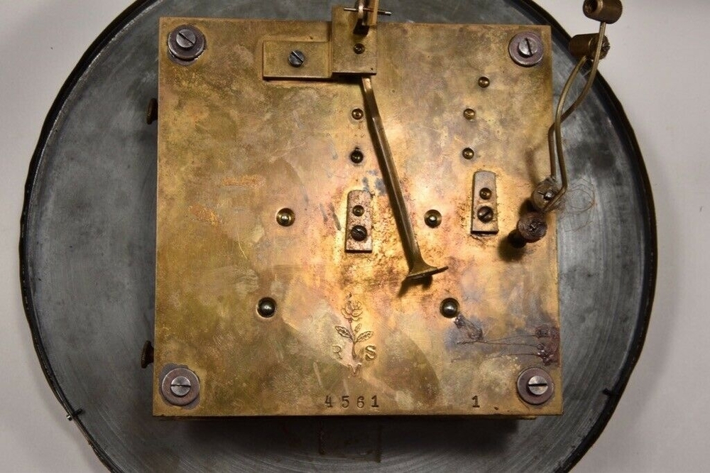

Tatyana 618 #84 Napisano 14 Sierpnia 2021 Jest jeszcze 227, brak patentu: 1 Udostępnij tę odpowiedź Odnośnik do odpowiedzi Udostępnij na innych stronach
Yahagi 2343 #85 Napisano 16 Sierpnia 2021 Skoro 227 się powtarza - no to już wiadomo, że roczny, a sprężynowy - to były 2 osobne numeracje. Ciekawe jak było dla wagowych. U mnie zasoby bardzo wątłe. Z najwcześniejszych mam: 2,4,5,28 i jeden NN ... i wszystkie są z różą. Czyli to 1-30 ROSE. Albo RSM nie robił wcześniej wagowych, albo ROSE sygnował od samego początku. Jeszcze za mało danych, żeby próbować cokolwiek wydedukować. (potem mam 1290 , 5248 i 5784). 0 Udostępnij tę odpowiedź Odnośnik do odpowiedzi Udostępnij na innych stronach

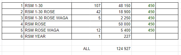

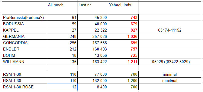

Yahagi 2343 #86 Napisano 18 Sierpnia 2021 (edytowane) RSM Dostałem od Tatyany trochę materiałów RSMowych.... nawet całkiem sporo. Jeszcze nie wszystkie ogarnąłem. Ale już się pojawiają pewne ciekawe wnioski... i muszę zaktualizować tabelki RSMowe. Wychodzi, że zbiory Tatyany są bardzo obszerne... i to powoduje, że muszę zmienić ten współczynnik, który przyjąłem do tej pory... mianowicie, że mam udokumentowany co 700-tny mechanizm. Tak mi wychodzi w oparciu o wagowe RSMy. Najwyższy numer jaki widzę na wagowym, z różą i normalną numeracją, to 5404... a że mam ich teraz w archiwum 12 to wychodzi, że mam co 450-ty mechanizm. No i to przyjmuję do pozostałych 'szacowań', bo wydaje się aktualniejsze ... co nie jest powiedziane, że nie trzeba będzie tego zmienić za jakiś czas. Więc wygląda na to, że historia produkcji RSM jest bardziej złożona niż się wydawało. Ocena początkowego okresu (1-30) dla sprężynowych w mojej opinii w zasadzie nie ulega zmianom (skorygowałem ilość... zawieruszyły mi się tam przypadki z innych kategorii). Przybyło mechanizmów 1-30 ROSE... teraz jest ich 42. Mnożąc to x 450 - można przypuszczać, że cała produkcja tak oznaczonych i numerowanych mechanizmów to około 19 000. Dość sporo, bo to by były jakieś 2 lata produkcji. W zasadzie wszystkie mechanizmy 1-30 ROSE (sprężynowe) pojawiają się na takich samych wieszakach. Dla chodzika i dla tych z biciem. I tu można mówić o konsekwencji. Ciekawie wygląda temat wagowych, bo nie ma na ten moment przypadków oznaczonych tylko 1-30.... Natomiast jest 12 szt wagowych 1-30 ROSE. Tu również konsekwencja w wieszaku: Skoro wagowe pojawiają się dopiero na wieszakach odlewanych - to zaryzykuję (wniosek z poprzedniego postu broni się) , że RSM nie robił ich zaraz po Ammanie...w latach 1880tych... tylko zaczął może gdzieś 1890-92 ? A to prowokuje do wniosków, że Amman również takich nie robił. No i potem pojawiają się wagowe z normalną numeracją + suffix.... z których najwyższy numer to wspomniane 5404 i tych jest 12 szt. Potem, w numeracji, pojawia się 2ga grupa wagowych, ale tu już numeracja przekracza 60 000 i róża robi się mała (jeden niewyraźny ma chyba 57 xxx), czyli można to powiązać już z okresem Millerowym, po 1897. Taka dziura w numeracji... i pojawienie się wagowych o tak dużych numerach pozwala zaryzykować wniosek, że zostały one wtedy włączone do 'numeracji głównej'. Wygląda na to, że wagowy RMS z dużą różą - jest unikatem... tak by sugerował najwyższy zlokalizowany na ten moment numer. No ... i jest to wszystko ciekawsze i bardziej skomplikowane niż się spodziewałem Numeracja wagowych z różą to według mnie całkiem inna numeracja niż ta główna, dla sprężynowych. Dlatego w tabelce wyodrębniłem je w poz. 5. Osobno są też roczne (poz 6)... jedyny przypadek który znam (pokazany niedawno przez JANKP ma numer 227. Tatyana pokazała inny mechanizm z takim numerem, dlatego wywnioskowałem, że to tez inna numeracja. Poz 5 - przyjąłem, że okres bankructwa RSM i wejścia do firmy Müllera (1897) to numeracja około 50 000. Tego jeszcze nie rozgryzłem dokładniej... Dość sporo tych 'innych numeracji', a to jeszcze nie wszystkie. Edytowane 18 Sierpnia 2021 przez Yahagi 2 Udostępnij tę odpowiedź Odnośnik do odpowiedzi Udostępnij na innych stronach

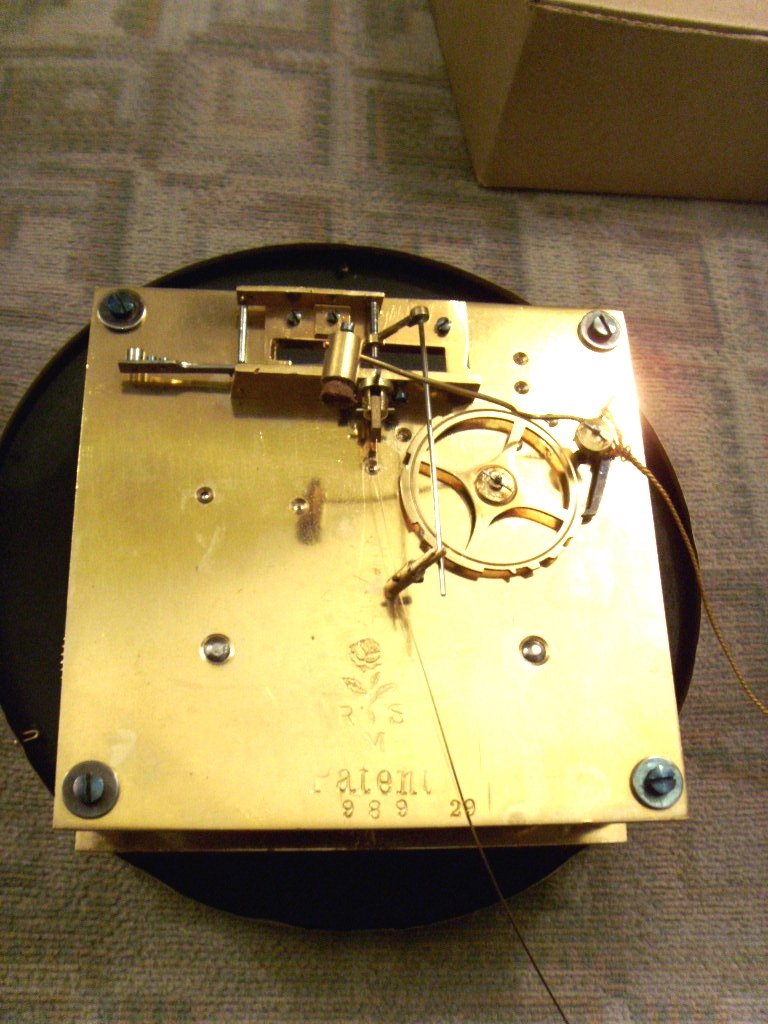

janekp 516 #87 Napisano 19 Sierpnia 2021 (edytowane) W dniu 16.08.2021 o 11:15, Yahagi napisał(-a): Skoro 227 się powtarza - no to już wiadomo, że roczny, a sprężynowy - to były 2 osobne numeracje. Ciekawe jak było dla wagowych. U mnie zasoby bardzo wątłe. Z najwcześniejszych mam: 2,4,5,28 i jeden NN ... i wszystkie są z różą. Czyli to 1-30 ROSE. Albo RSM nie robił wcześniej wagowych, albo ROSE sygnował od samego początku. Jeszcze za mało danych, żeby próbować cokolwiek wydedukować. (potem mam 1290 , 5248 i 5784). W sumie dobrze sie stalo ze roczniak i sprezyna znalazly sie na tej liscie.Mechanizmy numerowane numerem seryjnym i sufixen od 1-30 to poczatek produkcji i male zamowienia. IMO mechanizmy firmy RSM z logo produkowano partiami produkcyjnymi oznaczonymi od 1-30 ,gdzie w obszarze jednej partii nie bylo roznic w mechanizmach tzn byly takie same. Poszczegolne partie mogly sie od siebie roznic ale nie musialy,to zalezalo od popytu lub zamowienia.Mialoby to sens w przypadku szukania czesci zamiennych , napraw itd.Jezeli wyczerpala sie juz numeracja od 1 do 30 to rozpoczynano kolejna partie z numerem 1 i wtedy moim zdaniem powinien byc juz wyyszy numer seryjny z drugiej partii 1 niz w pierwszej 1 . Mechanizmy numerowane tylko numerem seryjnym to okres przejecia przez inna firme lub wejscie w faze produkcji masowej . Litery B H X E A M L F J lub inne beda oznaczaly skrot od istotnego szczegolu konstrukcyjnego,polozenie zapadki bebna - ktorego my jeszcze nie znamy, ( np Hohltrieben, B Breite .L-Links,R Recht F-Feder etc ale to my musimy wpasc na to co one oznaczaja na podstawie nazw technicznych w jezyka niemieckiego).Poniewaz jest malo zdjec tego co pod tarcza bedzie to trudne. Gdzies napisales ze palety kotwicy przechodza z czola na plecy ,a numeracja od 1-30 dalej obowiazuje ,teraz pozostaje tylko uszeregowac mechanizmy wg IMO rosnacego numeru seryjnego. Taka tabele stworzyl kiedyz Mariusz dla Reschy i udalo sie zaszeregowac dokladnie ktore mechanizmy kiedy produkowano badz precyzyjniej jaka byla kolejnosc zmian konstrukcyjnych w Resch.Wiedze juz mamy trzeba ja tylko usystematyzowac.Na poczatek pewniaki czyli sygnowane RSM , Róza i sufix (numer serii od 1-30).Warto zaznaczyc gdzie byly te wciecia mostka,polmostka,dlaczego (wciecie pod wkretak,zeby bylo latwiej wyjac mostek bez koniecznosci podwazania do strony przekladni 😀) ... Gdzies pokazales mechanizmy z litera L,prosze o wiecej takich mechanizmow,przypuszczam ze wszystkie beda mialy duzy otwor inspekcyjny w kierunku kola wychwytowego ....Jezeli mam racje to bedzie to powtarzalnosc znakowania literami. Mechanizmy z logo RSM i tylkom jednymm numerem na plycie to beda albo poczatki produkcji seryjnej ,po numeracji z sufixami albo poczatki produkcji wogole (bardziej prawdopodobne) Mechanizmy UM zostawiamy w spokoju ,to pozniejszy okres .Wklejam zdjecie roczniaka z numerem 1084 bez sufixa oraz numer 989 i sufix 29 Edytowane 19 Sierpnia 2021 przez janekp 3 Znane są tysiące sposobów zabijania czasu,ale nikt nie wie, jak go wskrzesić. Udostępnij tę odpowiedź Odnośnik do odpowiedzi Udostępnij na innych stronach

janekp 516 #98 Napisano 20 Sierpnia 2021 Nad ranem zrobilem sobie moja baze ponad 100 mechanizmow RSM ,zgadzam sie z JH co do sposobu znakowania-tylko trzeba to po polsku opisac ,na tej podstawie mozna plus minus okreslic wielkosc produkcji i ewentualna tabele z numerami przyporzadkowanymi do roku ,biore pod uwage patenty RMS , znane nam ,roczniaki z wahadlem torsyjnym z patentem wypadaja z tej tabeli oraz pierwsze mechanizmy bez logo RSM.Szczegoly pozniej..... 1 Znane są tysiące sposobów zabijania czasu,ale nikt nie wie, jak go wskrzesić. Udostępnij tę odpowiedź Odnośnik do odpowiedzi Udostępnij na innych stronach

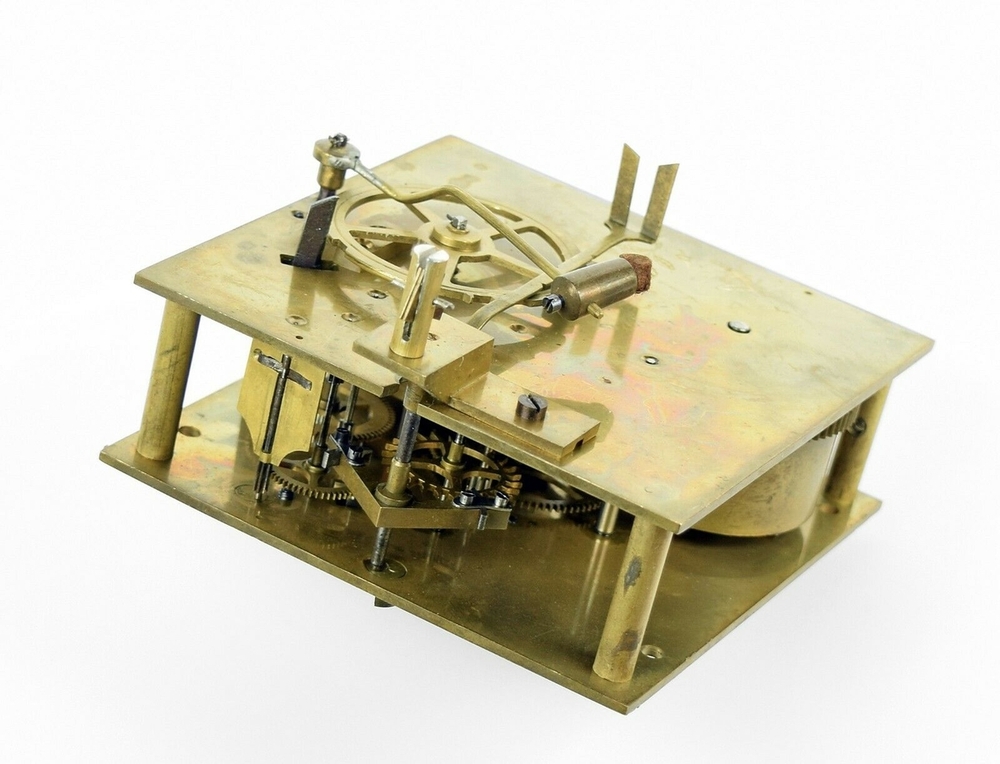

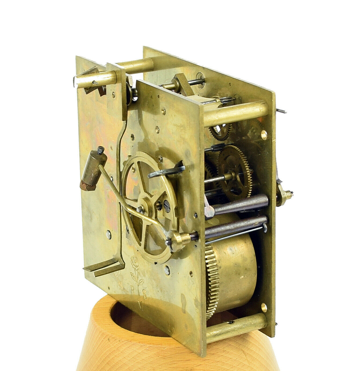

Yahagi 2343 #99 Napisano 20 Sierpnia 2021 RSM O ... i super, że widać jakąś 'konsekwentność'.... może coś uda się tu poustawiać. Ja tym razem 2 zdania o jeszcze innej grupie mechanizmów RSM, które wg mnie też żyły sobie niezależną numeracją. W materiałach od Tatyany daje się wyodrębnić jeszcze jedną grupę mechanizmów, która odstaje od tego, co do tej pory ja widziałem. Wyglądają tak, jakby powstawały w dużym stopniu niezależnie od tego, co RSM do tej pory robił. Nazwałem sobie je roboczo dwu-gongi (pewnie jest na to lepsza nazwa :)). - 2 gongi - to nie jest wg mnie jakaś przyczyna do rewolucji konstrukcyjnej - prawa blokada bębna - nie jest utrącona... jak widać to konsekwentnie w konstrukcjach 1-30 aż do normalnej numeracji RSM - płyty mechanizmów wydają się być większe - design skrzyń - wydaje się odbiegać od tego, co do tej pory RSM robił. - inny sposób montowania mechanizmów w skrzyni. 2 gongi - uważam - nie usprawiedliwiają tego - no i całkiem inne gongi. Niemniej .. Mechanizmy są podpisane... są numerowane na modłę RSM.... mają mostek z wcięciem. Tu przykład: I teraz pewien szczegół... na poziomie dwu-gongów 4xxx pojawiają się mechanizmy skręcane. W jednogongowych nie widzę takiej metody montażowej aż do 50 000. Dlatego wnioskuję, że to też całkiem osobna numeracja. Jeszcze jedno zdjęcie... jest w archiwach 1 dwu-gong, który oznaczeniach pasowałby do numeracji 1-30 ROSE.... Tzn. jest róża i tylko suffix... więc tak jakby w tamtym okresie dwu-gongi też się pojawiały. Poniżej skrzynie w jakich 2-gongi się pojawiały. One - wg mnie - odstają od typowych projektów używanych przez RSM dla zwykłych rozwiązań. Być może te gongi jakimś patentem są zastrzeżone... Fajni by było. 442: 569: 715: 1618: 4561: 10740: Będę wdzięczny za komentarz... czy to tylko moje wrażenie, że dwu-gongi to całkiem inna bajka... (?) 3 Udostępnij tę odpowiedź Odnośnik do odpowiedzi Udostępnij na innych stronach

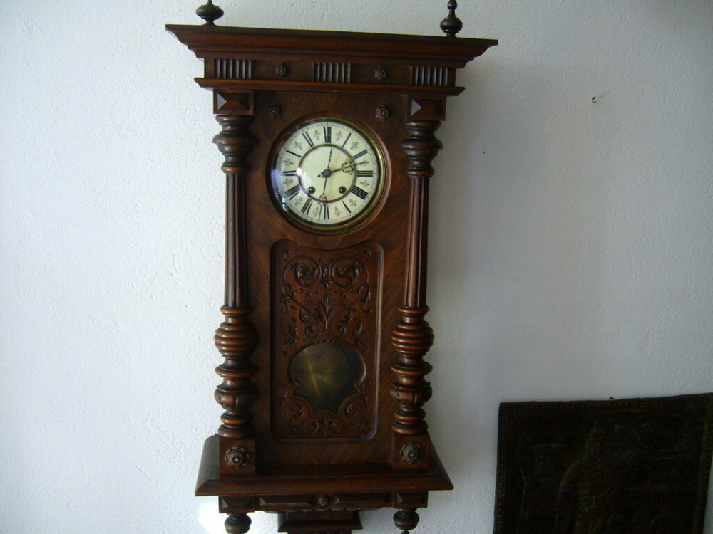

fibo 416 #100 Napisano 20 Sierpnia 2021 Mam RSM, wymuszony kwadrans, z tabliczką srebrną przybitą do skrzyni. Wygrawerowane info dla kogo, z jakiej okazji i data. Bodaj 1896?. Po powrocie do domu, wieczorem spróbuję zrobić fotki i wrzucić. 2 Udostępnij tę odpowiedź Odnośnik do odpowiedzi Udostępnij na innych stronach
