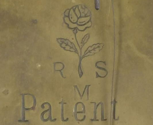

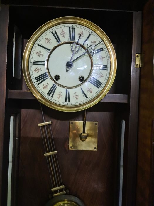

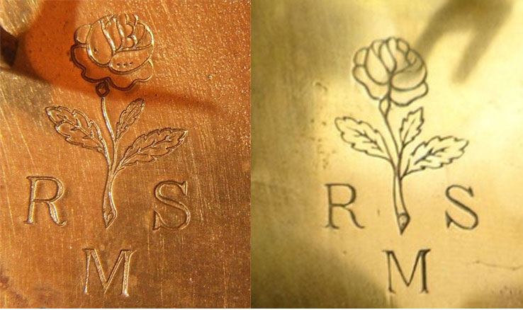

Yahagi 2348 #205 Napisano 17 Grudnia 2021 Dawno nie pisałem o odkrywczych-odkryciach w temacie RSM... Ale trochę Koledzy z NAWCC sprowokowali i tam popisałem. Byłoby nielojalnie w/c KMZiZ, gdybym tu nie opublikował swoich spostrzeżeń (jako czynnik łagodzący proszę o uwzględnienie faktu, że całą rodziną obecnie COVIDujemy ... i mogło się też trochę na głowę rzucić :)) Na początek nieco zaktualizowana tabelka z moją prywatną wizją datowania RSM. Postaram się krótko napisać o co chodzi. Bo to naprawdę drobny szczegół... poszlaka w zasadzie. Jakiś czas temu wspominałem, że duża ROSE była w 2 wersjach: Wprawne oko wychwyci różnice między jedną a drugą. Jest ich kilka, bardzo drobnych różnic, ale chyba najbardziej charakterystyczne / rzucające się w oczy są te 3 kropki na płatku kwiatu. Na jednej ROSE one są, a na drugiej kropek nie ma. Wszystko wskazuje na to, że ROSE z kropkami jest starsza. Ta wersja pokazuje się na mechanizmach bez numeracji (1-30 ROSE) oraz na pozostałych liniach do pewnego momentu. Najważniejsze są tu mechanizmy sprężynowe. Ostatni ROSE3Dot jaki mam w archiwum to 22 838. Kolejny (czytelne zdjęcie) to 25922 - tu już kropek nie ma. Jest ROSE0Dot. Zmiana zachodzi więc w okolicach numerów 22838 / 25922 Na mechanizmach sprężynowych - ROSE3Dot nie pojawia się już nigdy więcej. Jakiś czas potem przechodzi w małą ROSE... ale z kropkami już nie ma. (jeśli ktoś ma inny przykład - chętnie go poznam). Według opublikowanych przez JHubby założeń te mechanizmy to okres 1885/86 Według mnie w tym czasie żadna ROSE nie była jeszcze używana. W mojej tabeli mechanizmy te (ta zmiana) pojawiają się około 1896 Mechanizmy kwadransowe. Taka sama zmiana (ROSE3Dot / ROSE0Dot) zachodzi między między numerami 7150 / 8072. Nie potrafię ocenić jakie to będą lata według 'starych założeń'. W mojej tabeli jest to również 1896. (tu też chyba trzeba byłoby się zmierzyć z pytaniem z którego roku pochodzi zegar pokazany przez FIBO - 4884 według 'starych założeń' ?) Mechanizmy wagowe. Tu statystyki są bardzo ubogie. Zmiana zachodzi między numerami 5404 /62125. Mam jeszcze mechanizm 57xxx, ale zdjęcie jest nieczytelne i nie wiele wnosi. Nie potrafię wskazać na okres zmian według 'starych założeń'. W mojej tabeli dla bezpieczeństwa pokazuję to w 1898. Wydaje mi się, że po 5404 mogło się jeszcze trochę mechanizmów pojawić, tylko na nic nie trafiliśmy. Ale może błądzę... I tu warto spojrzeć na zdjęcie sygnatury zegara Kohlera. Jest taka sama na wszystkich znanych mi przypadkach. Jeżeli z sygnatury ROSE3Dot zaczęto powoli rezygnować już 1885/86 - to czy łatwo jest obronić jej ponowne pojawienie się w latach 1894-95 w Kohlerach ? (tu okres nie podlega dyskusji). Nie uważam, żeby ta zmiana (ROSE3DOT / ROSE0DOT) była wymuszona jakimś narzuconym rozporządzeniem wewnętrznym... czy regulacją obowiązującą od konkretnej daty. Ona w mojej opinii nie musiała się odbyć wcale w tym samym czasie. Po prostu zużywały się stemple i wymieniano je na nowe. W jednej linii produkcyjnej zużyły się wcześniej w innej później. Nowe były o bardzo podobnym wzorze, ale jednak na nieco inne. Jeśli spojrzysz na moją tabelę - do 1895/96 roku obowiązywały ROSE3DOT. Dlatego one są też na wszystkich Kohlerach. Niby drobiazg, ale w 1894 nie nadawano na Kohlerach ROSE0DOT ani małej ROSE... zastosowano 'przestarzałą' ROSE3DOT. ...chyba, że to błędne założenie i ROSE3DOT wcale w 1894 nie była przestarzała... że była aktualna... i to wcale nic dziwnego, bo jak pokazuje ogłoszenie o znaku z 1894 - tak naprawdę ROSE weszła właśnie w życie ? Oczywiście nie jest to twardy dowód... to jedynie poszlaka, i mam tego świadomość No ale wydaje mi się, że jedynie przy tych założeniach jakoś się to 'kupy trzyma'. 3 Udostępnij tę odpowiedź Odnośnik do odpowiedzi Udostępnij na innych stronach

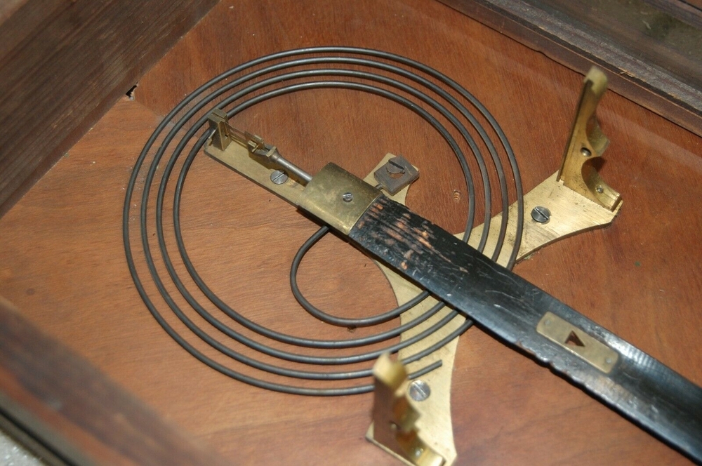

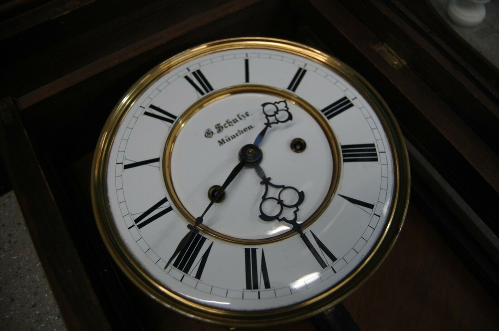

Yahagi 2348 #206 Napisano 21 Grudnia 2021 FWU Bardzo ładny FWalcher (12062) się pokazał na zatoce.de. Całkiem wyraźne zdjęcia pozwalają wypatrzeć kilka interesujących szczegółów. No i jest sprzedawca na tarczy... chociaż nie mam pomysłu jak go odnaleźć. Bo to i miasto mało unikalne i nazwisko wydaje się dość pospolite. A może wniosłoby to parę ciekawych informacji. Sprzedawacz opisuje zegar tak: Zur Auktion steht ein sehr seltener Regulator von Gustav Schulze. Hofuhrmacher aus München. Unter anderem auch für König Ludwig dem II. Seine Taschenuhren sind enorm teuer. co mi się tłumaczy: Bardzo rzadki regulator Gustava Schulze jest wystawiony na aukcję. Zegarmistrz dworski z Monachium. Między innymi także dla króla Ludwika II. Jego zegarki kieszonkowe są niezwykle drogie. Nie potrafię tego zweryfikować... a mogłyby to być ciekawe informacje. Na zdjęciach nic szczególnie nie zaskakuje ... może poza skrzynią. No i fajnie, że dość szczegółowo zrobione jest photo wahadła. 2 Udostępnij tę odpowiedź Odnośnik do odpowiedzi Udostępnij na innych stronach
PM1122 1807 #207 Napisano 21 Grudnia 2021 Taak.... Ciekawe jest to, że na kiju wahadła jest trójkątny otwór na palec.... przyznam szczerze, że pierwszy raz takie coś widzę. 1 Udostępnij tę odpowiedź Odnośnik do odpowiedzi Udostępnij na innych stronach

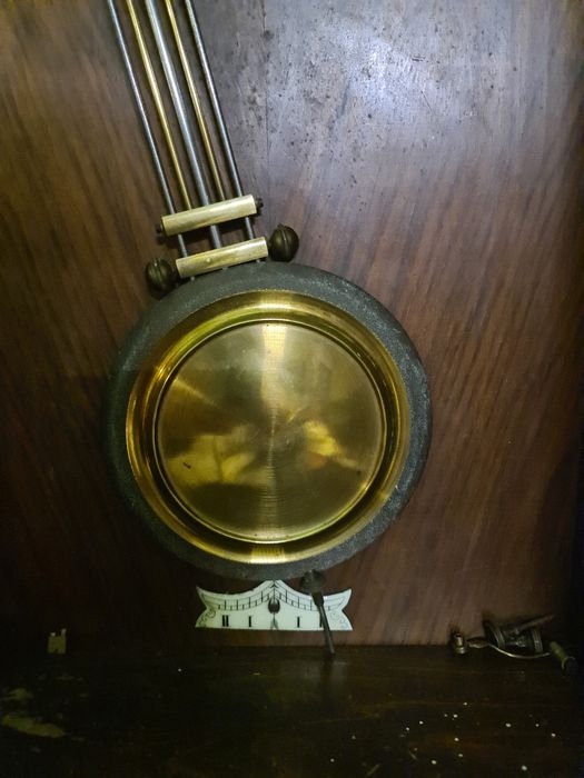

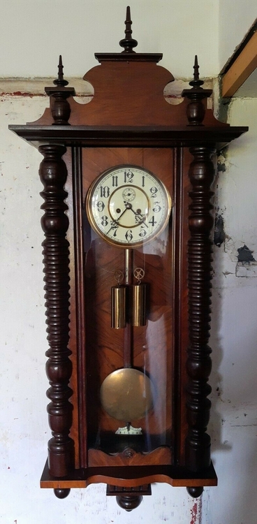

Yahagi 2348 #210 Napisano 17 Stycznia 2022 (edytowane) A dziś taki dwu-gong. (wersja z jednym młoteczkiem :)) Tak sobie myślę, że ciekawy jest temat 'trzymania' designu dla tych zegarów. Skrzynie są bardzo zbliżone do tych, w których Kohlery się pojawiały. O tym, że jest to jakaś poszlaka do datowania to już pisałem. Ale przy tym zegarze spojrzałem też na wahadło. Wszystkie chyba dwugongi (nie sprawdzałem wszystkich, spojrzałem na najstarsze) mają wahadło rusztowe...z drutami wchodzącymi w soczewkę. Te, RSMy jednogongowe, które uważam za starsze, czyli 1-30 mają w znacznej części - myślę, że więcej niż w połowie - wahadło T. Uważam, że ten drobiazg też wpisuje się w założenia mojej tabelki a tu wahadło z T ... żeby było wiadomo o co mi chodzi: No i jeszcze jeden szczegół... Dwugongi - nie mają soczewek RA. Cały ich design zupełnie odstaje od głównie ascetycznych 1-30. Dla mnie to kolejny argument za tym, że one powstawały w zupełnie innym okresie. Warto spojrzeć jakie zegary na początku lat 1880tych produkował Lenz. Edytowane 17 Stycznia 2022 przez Yahagi 1 Udostępnij tę odpowiedź Odnośnik do odpowiedzi Udostępnij na innych stronach

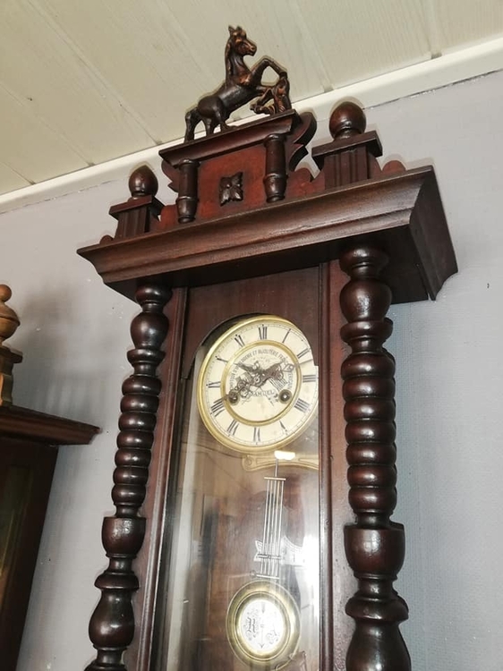

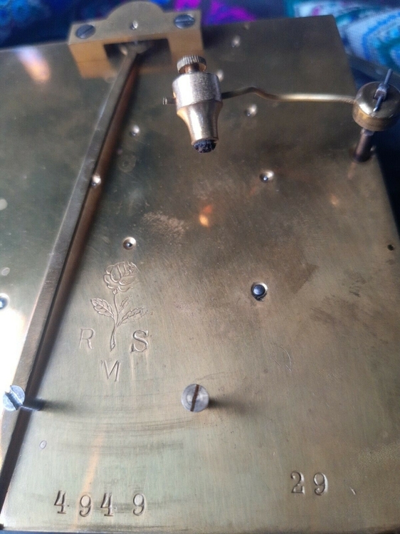

Yahagi 2348 #211 Napisano 12 Lutego 2022 Dawno nic tu nie było... więc trzeba coś pokazać. RSM 4949 wagowy. W mojej opinii to co widzę - wpisuje mi się w tabelkę... łącznie z kropeczkami na ROSE Czy coś się układa - niech inni oceniają. I na jaką datę typować skrzynię również. 2 Udostępnij tę odpowiedź Odnośnik do odpowiedzi Udostępnij na innych stronach
Anansi 3875 #212 Napisano 12 Lutego 2022 Skrzynia jest...paskudna. Z XX wieku, wtórna jak mniemam. 1 Tolerancja musi być nietolerancyjna wobec nietolerancji. Němec z Královce Udostępnij tę odpowiedź Odnośnik do odpowiedzi Udostępnij na innych stronach
Yahagi 2348 #213 Napisano 12 Lutego 2022 Zgadzam się... chociaż myślę, że skrzynia to raczej z epoki (nie ma innych wartościowych zdjęć), ale te tralki - to tak 1920... Od razu taka Omnia mi się skojarzyła. No i góra to już zupełnie nie z tej bajki. 0 Udostępnij tę odpowiedź Odnośnik do odpowiedzi Udostępnij na innych stronach
PM1122 1807 #214 Napisano 12 Lutego 2022 Też bym powiedział o skrzyni , że lata naste - dwudzieste , ale chętnie bym brodę zobaczył 0 Udostępnij tę odpowiedź Odnośnik do odpowiedzi Udostępnij na innych stronach

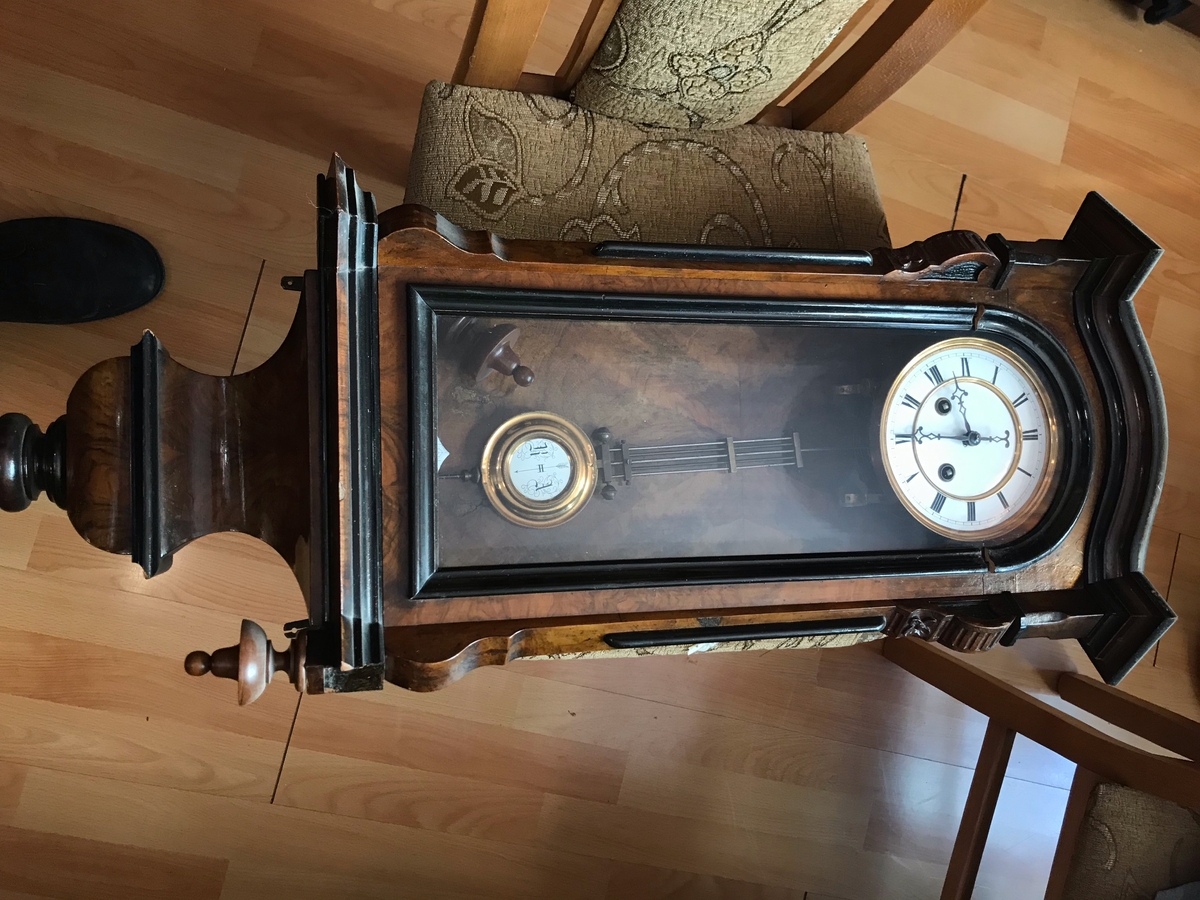

Yahagi 2348 #215 Napisano 15 Lutego 2022 A tu inny RSM nr 523. Drugi z najstarszych dwugongów... 3 Udostępnij tę odpowiedź Odnośnik do odpowiedzi Udostępnij na innych stronach
PM1122 1807 #216 Napisano 16 Lutego 2022 No, no... Elegancka skrzynia. 0 Udostępnij tę odpowiedź Odnośnik do odpowiedzi Udostępnij na innych stronach

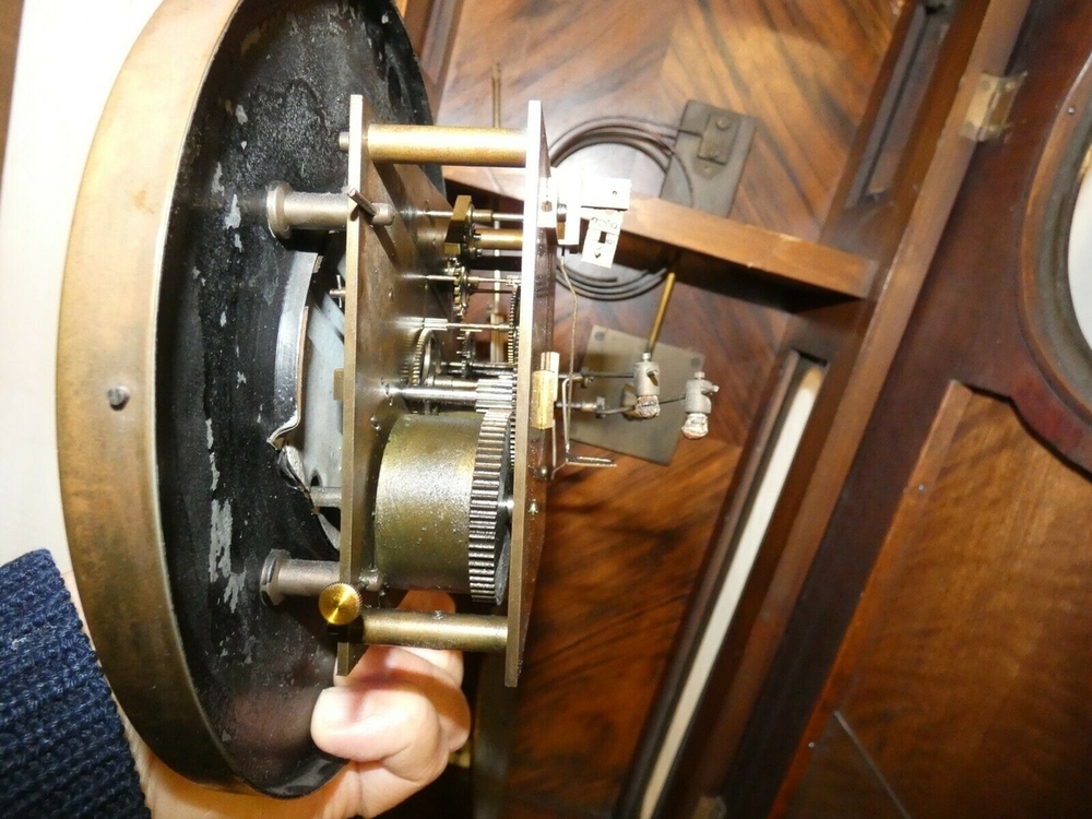

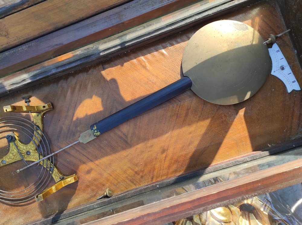

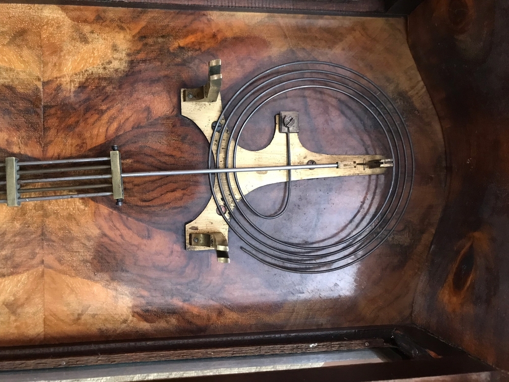

Yahagi 2348 #218 Napisano 23 Lutego 2022 Ciekawy zegar. Widziałem go też na NAWCC. Interesujące jest ramię wychwytu. Ono rdzewieje Poprzyglądałem się chwilę... przez dość krótki okres RSMy wagowe (między 57xxx a 81xxx) rzeczywiście miały stalowe ramiona wychwytów. Ciekawe, prawda ? Wcześniej tego nie dostrzegłem. Napisałem też na NAWCC. Fajnie, że JH się odezwał... bo wiem, że wiele osób obawiało się o jego zdrowie. Mniej fajnie (z mojej strony tylko naturalnie), że tematu RSM nie podejmuje (może kiedyś sobie na to zasłużę :)) Wystarczy, że pokaże dowód na przykład na to, że RSM od 1882/3 używał ROSE i moje założenia się walą na łeb. Ale tego argumentu nie przywołuje. Szkoda, bo to by zmieniło dość dużo. A tak - ludzie powołują się na założenia JH na zasadzie 'skoro tak napisał - to pewnie dobrze o tym wie' (tak mi wychodzi w prywatnych dialogach). Wiem że moje założenia są alternatywne. Jeśli ktoś pokaże mi w nich błąd - bardzo chętnie się do tego przyznam. Na ten moment w archiwach mam jakieś 20-30% więcej mechanizmów niż było pół roku temu... I one wciąż umacniają moją teorię. Jest sporo więcej 1-30. Jest więcej wagowych i jeszcze wyraźniej widać przerwę 55xx - 57 xxx Czekam aż zdarzą się mechanizmy o tym samym numerze z różnych serii. 2 Udostępnij tę odpowiedź Odnośnik do odpowiedzi Udostępnij na innych stronach

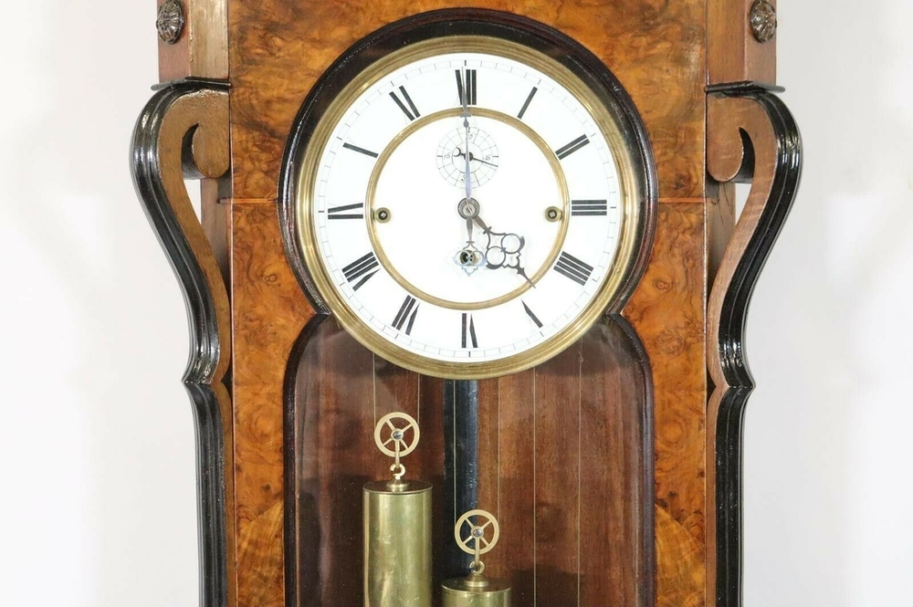

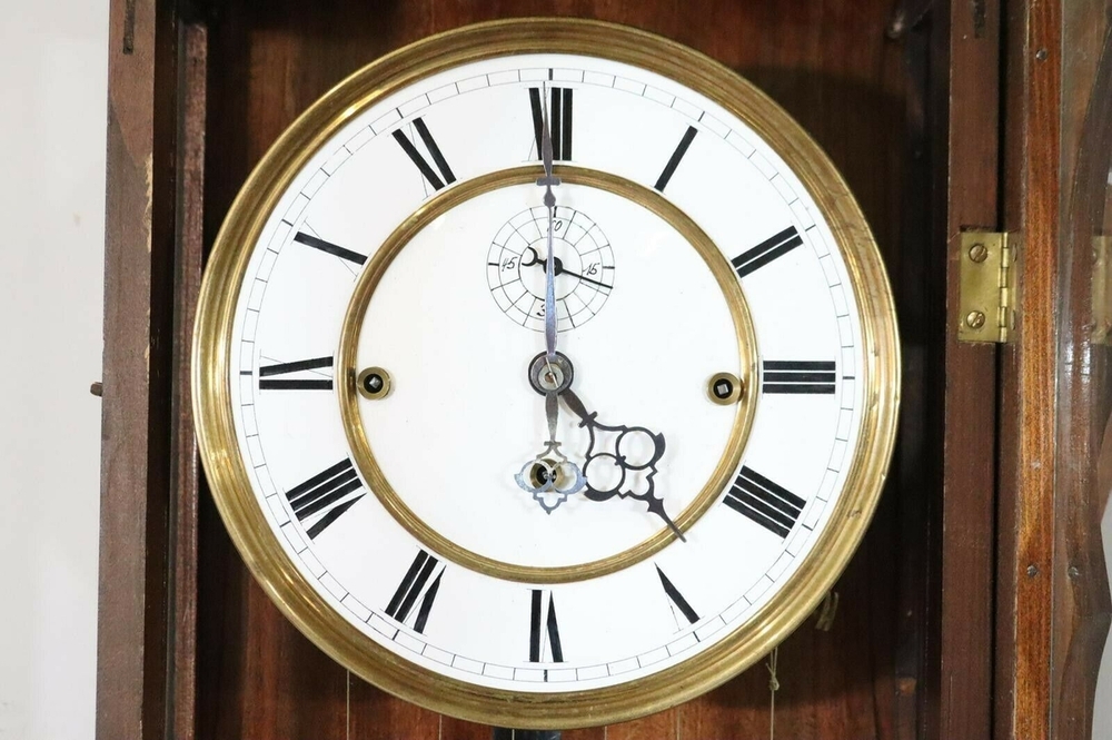

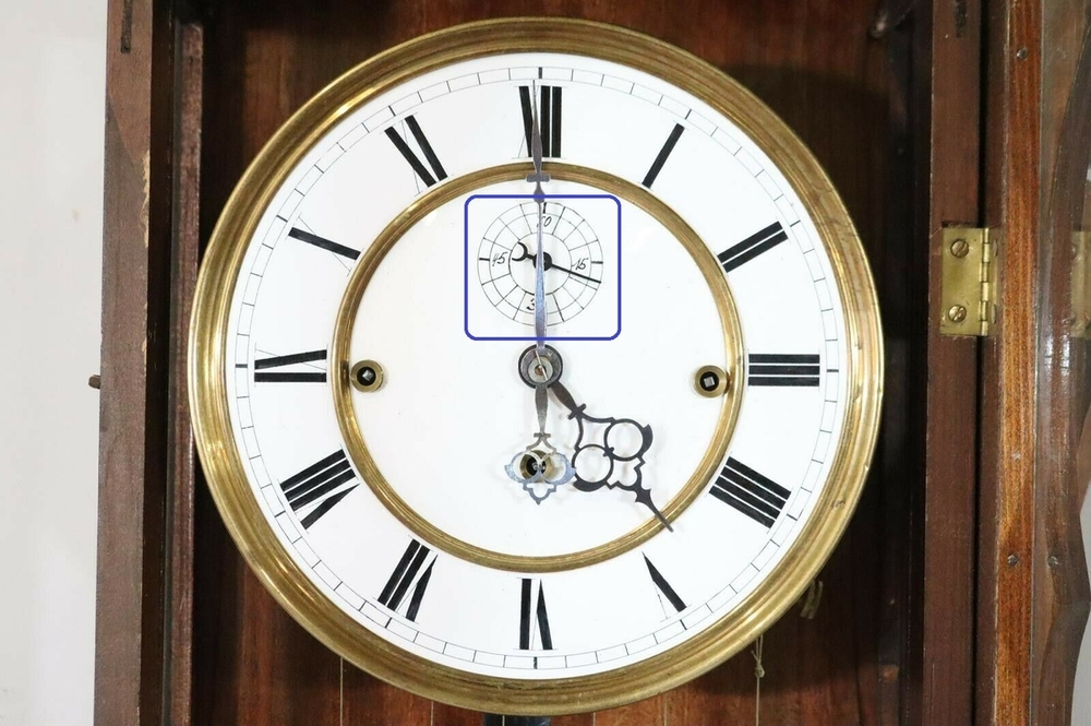

Yahagi 2348 #219 Napisano 28 Lutego 2022 FWU: Nooo... taka niespodzianka. 3 wagi / bardzo niski numer (przynajmniej u mnie) i skrzynia Lenzowa Pierwszy taki u tego producenta. No ale to potencjał pokazuje :) 3 Udostępnij tę odpowiedź Odnośnik do odpowiedzi Udostępnij na innych stronach

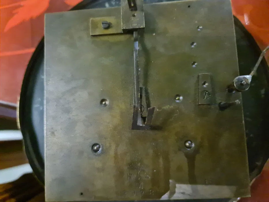

Tatyana 619 #220 Napisano 1 Marca 2022 (edytowane) 9 godzin temu, Yahagi napisał(-a): FWU: Nooo... taka niespodzianka. 3 wagi / bardzo niski numer (przynajmniej u mnie) ... Witam! Myślę, że numer seryjny to 14_XXX. Zwróć uwagę na wskazówki , czarny kolor tarczy od wewnątrz, brak śrub na tylnej płycie. Wszystko to nie było na początku produkcji, ale trochę później. Pozdrawiam Tatyana P.S. Nigdy nie widziałem takiego projektu małej tarczy (sekundowej) Edytowane 1 Marca 2022 przez Tatyana 3 Udostępnij tę odpowiedź Odnośnik do odpowiedzi Udostępnij na innych stronach

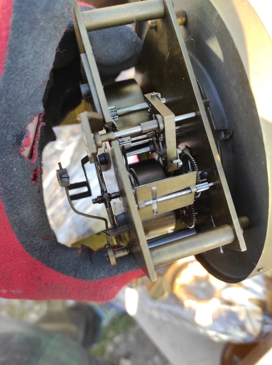

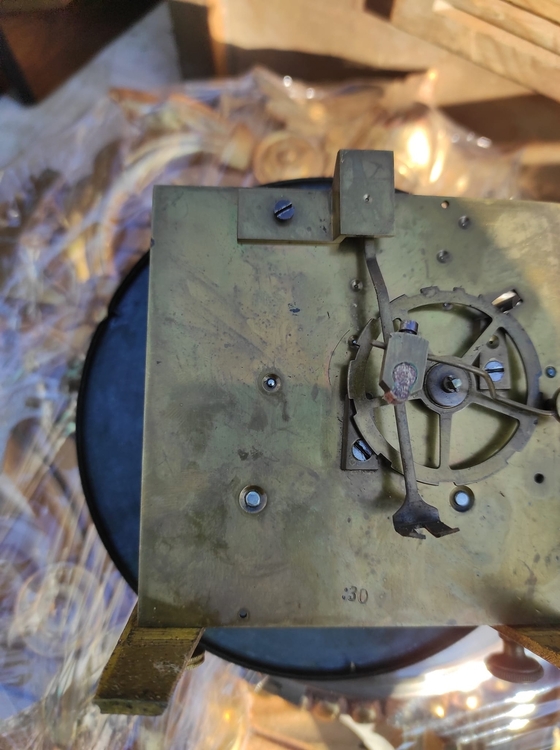

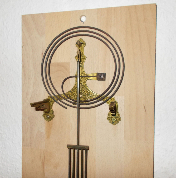

Yahagi 2348 #221 Napisano 14 Marca 2022 Taki RSM błysnął... (zdjęcia za zgodą właściciela) :30 U mnie to 3cia '30' (mechanizmy z biciem) w archiwum. Najchętniej ustawiłbym go w latach 1892-93 w mojej tabelce... poza dwukropkiem przed :30 - ciekawe jest to okucie... jego kształt. Nie uważam, że coś odkryłem, ale z ciekawości aż poszedłem zobaczyć jak ono wygląda w zegarze, który najchętniej ustawiłbym przed RMSami... on już tu kiedyś był: Może to zbieg okoliczności ? U mnie są wkręty - tu są nity. Nigdy nie zwracałem uwagi na okucia w zegarach sprężynowych. RSMy 'na patyku' zdarzają się bardzo rzadko... u siebie w archiwum jeszcze jeden przypadek tylko mam. Okucie - kształtem bardzo podobne. Z ciekawości popatrzyłem jak wyglądają patyki sprężynowych na ścianie u mnie. Oprócz wspomnianego mam jeszcze 2 takie przypadki: GB nieco ponad 1 xxx xxx i PraBorussię sprężynową D&K W obu okucia są jednak inne. Te z :30 i tego mojego NN są bardzo podobne. Może tylko zbieg okoliczności... (?). Może w przyszłości coś się okaże, albo i nie... 1 Udostępnij tę odpowiedź Odnośnik do odpowiedzi Udostępnij na innych stronach

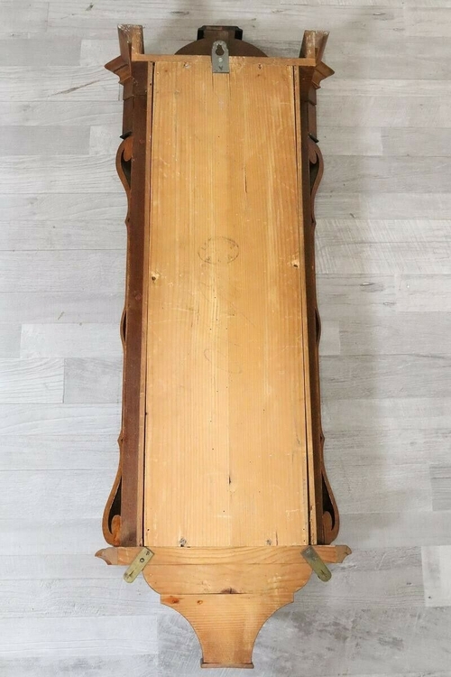

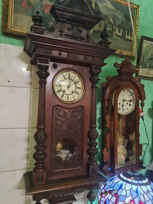

Yahagi 2348 #222 Napisano 27 Marca 2022 Taki RSM. Na dość drogim serwisie ogłoszeniowym. Bardzo mało informacji ze zdjęć.... opis jest taki (po tłumaczeniu): Wspaniały wiedeński zegar ścienny z pojedynczą wagą firmy Muller & Co., jednego z najlepszych niemieckich producentów zegarów ściennych w Wiedniu z końca XIX wieku. Zegar jest w doskonałym stanie ogólnym i działa dobrze. (...mniam...) Wysokiej jakości 8-dniowy mechanizm zegarka firmy Muller & Co. jest napędzany pojedynczym mosiężnym odważnikiem i mechanizmem wahadłowym, z polerowaną mosiężną płytą tylną wytłoczoną logo producenta z płatkami kwiatów z inicjałami R, S, M i numerem seryjnym „23”, wskazując, że ten wiedeński zegar był jednym z pierwszych wyprodukowanych przez firmę, pomagając w ten sposób datować zegar. Jest również wyposażony w oryginalny drążek wahadłowy i mosiężny bob, porcelanową tabliczkę z biciem i autentyczną mosiężną korbą wiedeńskiego regulatora z drewnianą rączką. Z opisu wnioskować można, że to RSM (wskazówki mi się zgadzaj) z ROSE i tylko SUFFIXem 23. Pokazuję, bo bardzo mało takich mam w archiwum. Ten jest ledwie 5-ty. Nie rozpoznaję wieszaka... nie mam pojęcia jak on wygląda w całości. Na jednym zdjęciu odrobinę od spodu go widać. Natomiast opis jest ciekawy. Co to może być za firma "Muller & Co." ? Może ktoś kojarzy ? A może rzeczoznawca od opisu jest tylko 'rzeczoznawcą' ? 0 Udostępnij tę odpowiedź Odnośnik do odpowiedzi Udostępnij na innych stronach
PM1122 1807 #223 Napisano 27 Marca 2022 To jest ,, rzeczoznawca " Spotkałem się ostatnio z takim nazwaniem, firmą ,, Muller " zegara z sygnaturą FMS , czy może to był Becker ,..., no teraz nie pamiętam. Ale z opisu wynikało, że gość się nie zna. 0 Udostępnij tę odpowiedź Odnośnik do odpowiedzi Udostępnij na innych stronach
Yahagi 2348 #224 Napisano 27 Marca 2022 (edytowane) 21 minut temu, PM1122 napisał(-a): To jest ,, rzeczoznawca " Spotkałem się ostatnio z takim nazwaniem, firmą ,, Muller " zegara z sygnaturą FMS , czy może to był Becker ,..., no teraz nie pamiętam. Ale z opisu wynikało, że gość się nie zna. Już wszystko zakumałem ... mój błąd... Rzeczywiście "Muller & Co." to dobry kierunek... bo to przecież on przejął Reinholda... tylko deczko później niż zegar został wyprodukowany, jeśli tam jest ROSE i 23. Ktoś pewnie w mikrolisku poszukał róży i znalazł: Uhrenfabrik Mühlheim / Müller & Co. .. a ja patrzyłem za jakimś Müller & Co. tylko że wczesniej... No gorączka (przeziębienie) nie sprzyja jak widać 'światłym' wnioskom... Edytowane 27 Marca 2022 przez Yahagi 0 Udostępnij tę odpowiedź Odnośnik do odpowiedzi Udostępnij na innych stronach
