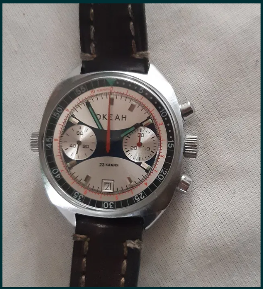

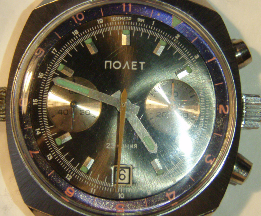

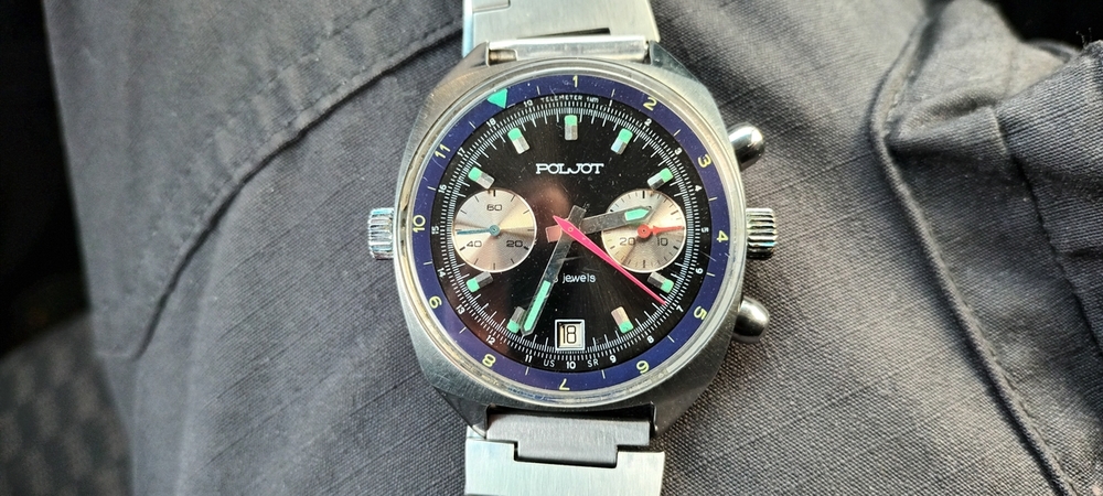

Ok, zgodnie z życzeniem pokazuję swojego chroniaka. napisz co myślisz.
111.thumb.JPG.bcbacbd04a62c096e3661801556dab4a.JPG778.thumb.JPG.d259f75c8a3b46d3f49162cee0de3b7b.JPG
Teraz, Elob500 napisał(-a):
Ridah Twój zegarek jest całkiem poprawny, tak myślę, że okolice bardziej 85/87 (masz wszystkie złote koła).
Mnie nie pasuje wskazówka sekundnika, jest niebieska a powinna być czarna.
Mam sporo chrono  z tego okresu 81/87 i patrzę szczególnie na te które są w słabym stanie. Żaden z nich nie miał niebieskiej.
W necie owszem można sporo znaleźć ale są to zegarki po naprawach renowacji.
Czy Twój zegarek jest stalowy? Patrzę na koronki i przyciski, wyglądają mi na stalowe.
Druga sprawa jest dość ciemny odcień bieli na kalendarzu co świadczyło by, że zegarek sporo pracował, i ten odcień bieli nie pasuje do reszty zegarka
lub poprostu jest takie a nie inne zdjęcie. Nie potrafię tego ocenić. Trze by było w łapki wziąć.

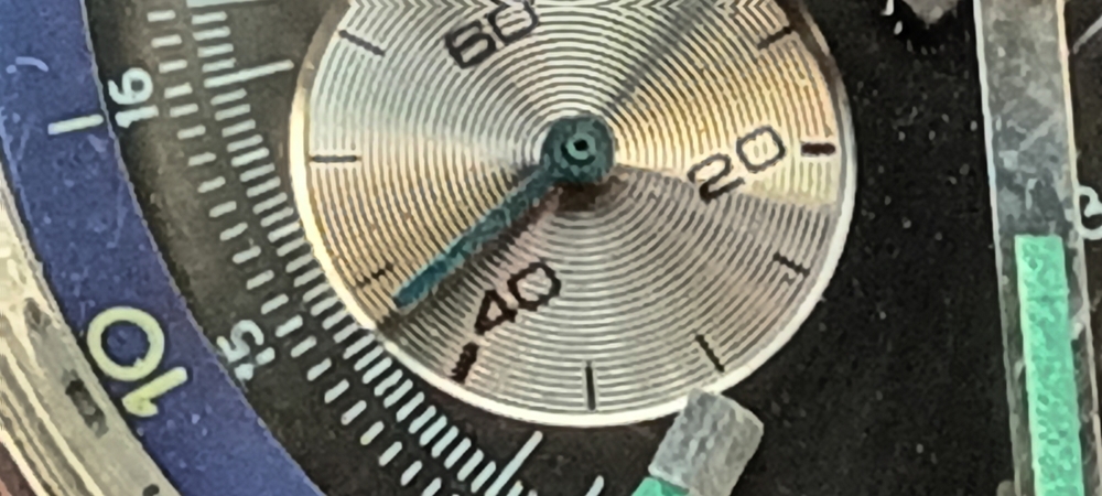

Masz też zbyt ładną lumę, nie widzę charakterystycznych wgłębień przy nakładaniu lumy z tym problemem nie uporali się do końca tych tarcz.

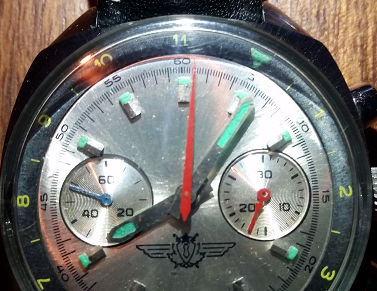

Mam nawet szturmana z niebieskim sekundnikiem :).
Resumując, wskazówka niebieska, kalendarz nico przybrudzony, stalowa koperta, ładna luma świadczy o sporej pracy przy zegarku by wyglądał świetnie
lub jeśli moje wnioski oparte są tylko o zdjęcia (które nie pokazują prawdy), przez net, to te wypociny można włożyć do kosza.
Zegarek ładny. mechanizm ładnie wygląda. musiał mieć przegląd (łby śrub), jak jeszcze dobrze chodzi to trza się cieszyć!

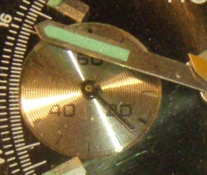

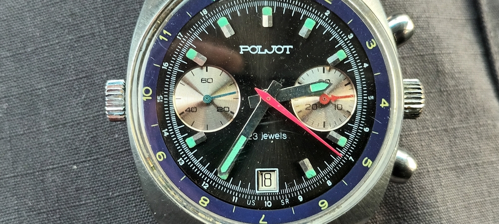

Zdjęcie mojego szturmana z niebieskim sekundnikiem oraz zdjęcie indeksu z wgłębieniem lumy, jednego z ostatnich poljotów.obraz.png.440aa96dff11dce37846c1c19d3ad7a9.png
Dla mnie kluczem do rozwiązania jest właśnie to:
Cytat
Ta wskazówka nie jest niebieska, jest jakby oksydowana, lub jakaś podobna technika. jak spojrzysz pod odpowiednim światłem/kątem to jest granatowa, a jak pod innym to czarna. I to widać w ładnie zachowanych egzemplarzach, które nie były wystawione na długie działanie słońca. A zegarki gorzej zachowane, które długo były na słońcu tracą ten kolor niebieski i stają się czarne, podobnie dzieje się z oksydowanymi wskazówkami w starych pobiedach. Dlatego gorzej zachowane egzemplarze maja wskazówkę typowo czarną. Moja wskazówka jest zdecydowanie inna niż ta w Twoim szturmanie, która jest typowo niebieska. Zaznaczam, że to tylko moja teoria, do której nie jestem 100% przekonany.
Nie chcę się pastwić nad Twoją opinią mojego zegarka Piotr. Koperta, pushery i koronki są chromowane a nie stalowe. Mam kilka takich i takich i umiem odróżnić. Za ładna luma? Dziękuję :) cieszę się, że Ci się podoba. Widać, że jest taka sama jak na wskazówkach i bezelu. Kupiłem ten zegarek za 300 zł, wprawdzie naście lat temu, ale wtedy to też było tanio. To nie jest zegarek od picera. Po prostu jest ładnie zachowany. Charakterystyczne dołki przy nakładaniu? Sorry ale nigdy się nie spotkałem z taką metodą rozróżniania legalności lumy. Do mnie to nie przemawia. Kalendarz przybrudzony? Nie wiem Piotr co tam zauważyłeś. Dla mnie kalendarz jest taki sam jak reszta tarczy - zbliżony do ideału.
Piotr zaczynam uważać, że czepiasz się tych zegarków na wyrost. Nie podważam Twojej wiedzy, ale z jakiegoś powodu każdy zegarek traktujesz jako potencjalnego imperialistycznego szpiega. Po krótkim przesłuchaniu skazujesz na łagr za zdradę ojczyzny. Moim zdaniem z takim systemem jest coś nie tak.
2 godziny temu, ridah napisał(-a):
Pojechałeś! Chyba nie słusznie, tak myślę.

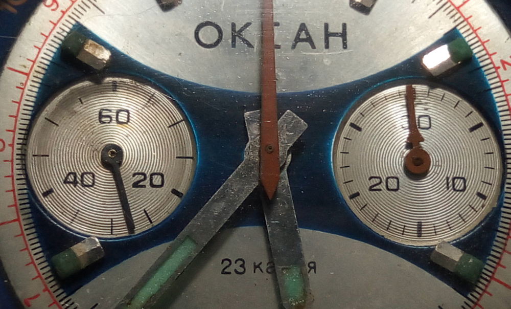

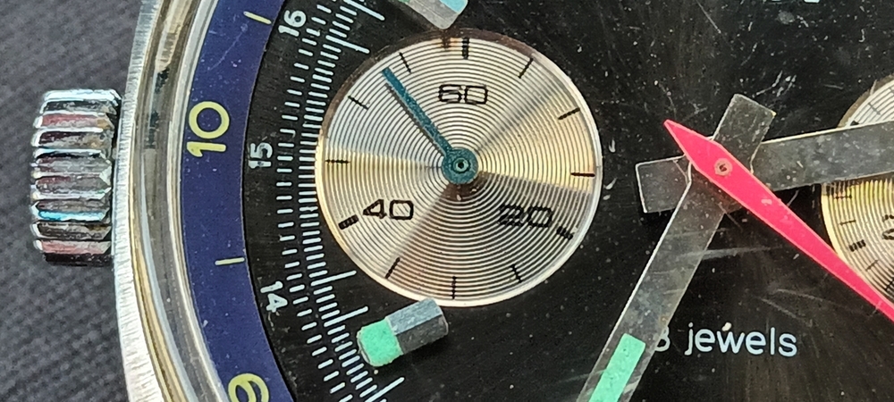

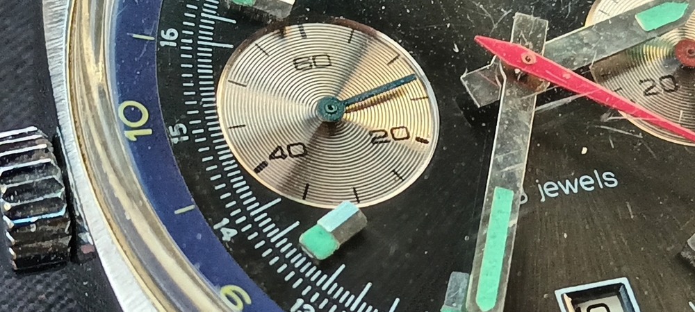

Poniżej  masz zdjęcie czarnej wskazówki pod pewnym kontem... z tzw niebieskością drugie  tego samego z czarną oraz cały zegarek ona jest dla mnie czarna ale wiem o co Tobie chodzi.
A niebieską wskazówkę pokazałem wyżej.
I przy okazji dobrze widać kropki tu bardzo wyraźne, o których pisałem, nie poradzili sobie z tym do końca produkcji choć ten efekt był niwelowany.
obraz.thumb.png.e2103c764454b9aa7705a7edddbd4c85.pngobraz.png.a253cdb5c5d1fb98ce45478d24150c97.pngobraz.thumb.png.996f5bfd64b1d5d5213674b4dbd93b31.png
Tu widać wskazówkę lepiej.
Edytowane przez Elob500
Ja już zgłupiałem o co chodzi z tym sekundnikiem 😅
Z Twojej ostatniej wypowiedzi rozumiem, że on nie ma być całkiem czarny, tylko z tym zabarwieniem granatowym tak?
Ja to nazywałem niebieski, bo taki jest pod odpowiednim kątem, a z takim typowo całkiem niebieskim nigdy się nie spotkałem.
Faceci o kolorach :D Są dwa rodzaje sekundników. Jeden jest taki, że każdy normalny facet powie "czarny", bo że opalizuje na na jakiś kolor pod odpowiednio padającym światłem, to nie ma znaczenia, a drugi jest taki trochę "chiński" jakby go farbą udającą oksydowanie chińczyk pomalował i jest po prostu niebieski. Sporo jaśniejszy od czarnego. Nie wiem czemu, oba z czasem obłażą z koloru.
46 minut temu, ridah napisał(-a):
No właśnie widzisz zdjęcia net. i takie tam bzdury,
one normalnie są czarne ale jak się spojrzy trochę inaczej wydają się granatowe/niebieskie czy jakoś tak.
Twój i ten z mojego zdjęcia są czarne normalnie :). i ja je tak nazywam.
Niebieskie to niebieskie :).
Nie wiem jak inaczej to określić.
JA niestety jako facet nie jestem specem od kolorów....
Haha no dobra, chyba w końcu zrozumiałem o co chodzi. Ja może nie jestem do końca normalny, bo mówiłem że niebieski :) Myślę, że im większa ekspozycja na słońce tym  bardziej wskazówka czernieje.
Popatrzyłem trochę i widzę, że faktycznie są takie całkiem niebieskie i to jest coś innego.
I chińską sekundową wskazówką+ nowszym bezelem i tarczą z grubą lumą, gdzieś z początku lat 83...

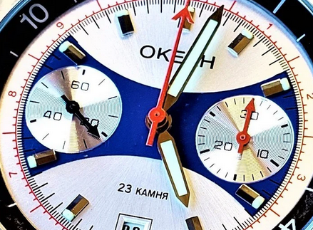

Pokaże ciekawostkę której sam nie rozkminiam.

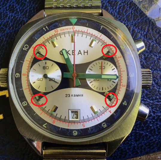

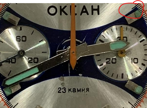

Tarcza Okeaha wisi teraz na zatoce jako Okeaha Final Edtion numer 20 z 300.
Oczywiście zegarek nie jest oryginalny ... to nie ulega wątpliowości.
Jestem zaskoczony tarczą, wygląda jak jeden z ostatnich Okeahów choć mogę się mylić... ktoś złożył na jaje bazie podróbkę Last edition, która nią nie jest...
Obstawiłbym tarczę ori....od razu wychwyciłem to na komórce bo za te pieniądze trzeba brać...
Jednak gdyby się okazało że za chwilę wypłynie takich tarcz całe mnóstwo...
Najbardziej rzuca się wskazówka chrono...
4 minuty temu, Kacperek_77u napisał(-a):
Jasne, wskazówki całkiem od czapy, ale staramy się rozkminić czy sama tarcza może być oryginalna.

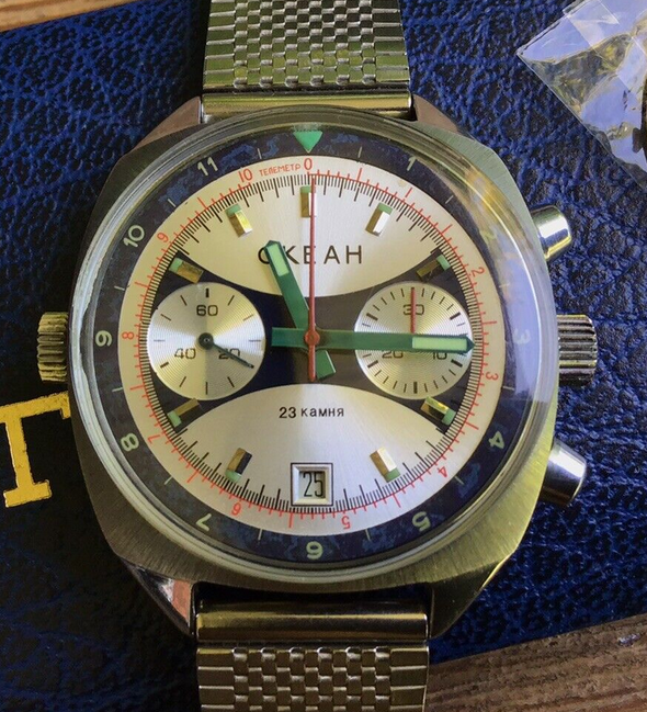

Raczej nie popatrz na te jeden z starszych oryginałów.
I kolejny
A tu nowy własnie Last Edtion
Kolejna wariacja jeszcze nowsza. Indeksy idealne.
A ten jest mój oryginalny
I ten też oryginalny
Myślę że to wynikało z techniki nakładania, która nie mogła być tak precyzyjna jak kiedyś.
Tak jak napisałem nie wiem co sądzić o tej tarczy.
Wygląda na jedną z osttanich ale ejst pewne ale co robi w kopercie z Last Edtion i prawdopodobnie w werkiem po 1987 roku.
No właśnie w tych na pewno oryginalnych jest nieregularność. W 2 indeksy trafia ładnie, w jednym trochę za daleko, w drugim trochę za blisko. A w tym spornym jest bardzo regularnie - 2 lewe odstają tak samo i 2 prawe też symetrycznie odstają. W połączeniu z nowością tarczy wydaje mi się to podejrzane. Ale to tylko spostrzeżenie, ja bym go po prostu odpuścił z tego powodu.
Do tego ta tarcza występuje tylko w składakach. Zobacz tutaj kolejna na naszym olx:
olx.pl/d/oferta/zegarek-mechaniczny-okean-kultowy-chronograf-CID87-IDR9Zfr.html

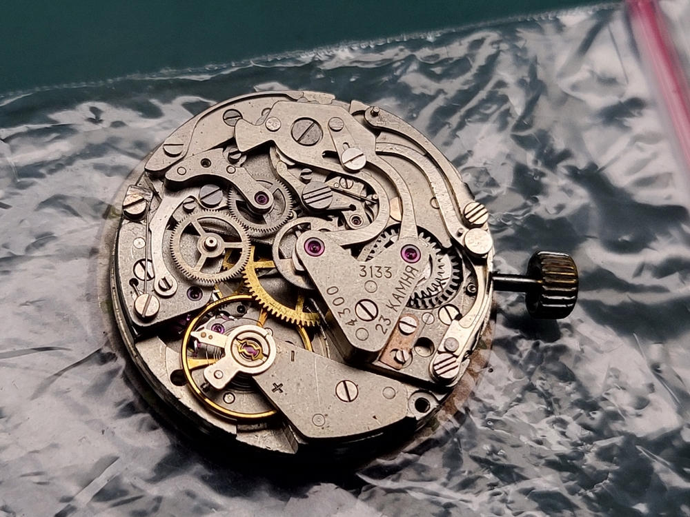

Hm Pani pisze że to stal ale zdjęcia tego nie oddają.
Nie widziałem. Rany to musi byc jakas dobra tarcza fajnie by było zobaczyć  drugą stronę...
Kurcze frustruje mnie to jak to idzie daleko...

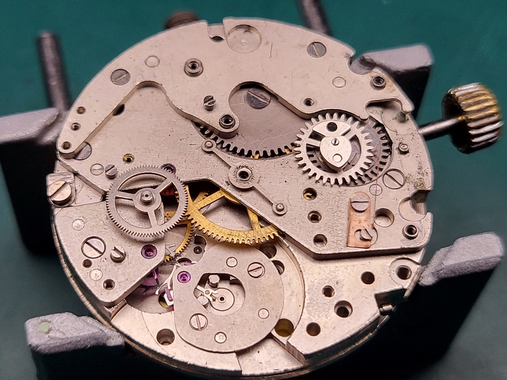

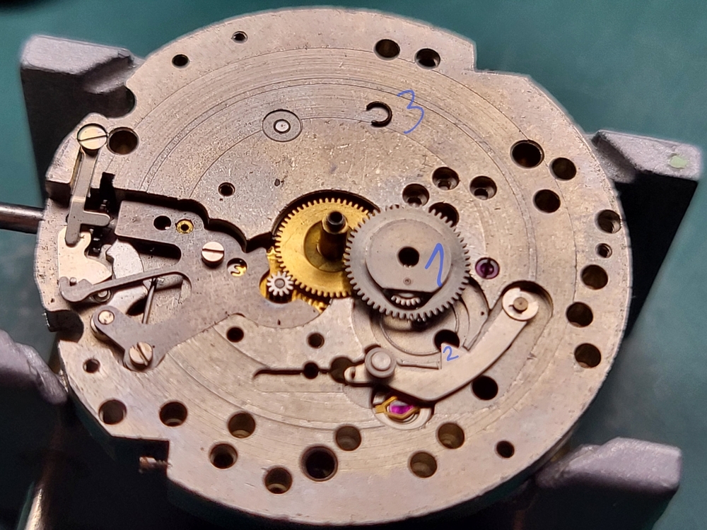

Były takie bez korony całkiem czy ktoś zobaczył mostek chrono z koroną i go zwinął, a założył inny?
Edit: ciekawostka, pierwszy raz widzę chyba stalowa sprężynkę pod koło sekundowe chrono
Edit2: ciekawostka, na zdjęciu koło 1 w nowszych egzemplarzach nie ma takiego ścięcia jak tutaj, to przez dziubek na dzwigni 2, którego w nowszych mechanizmach też nie ma. 3 to sprężynka która powinna trzymać pusher, ale znalazłem ją pod tarcza :)
