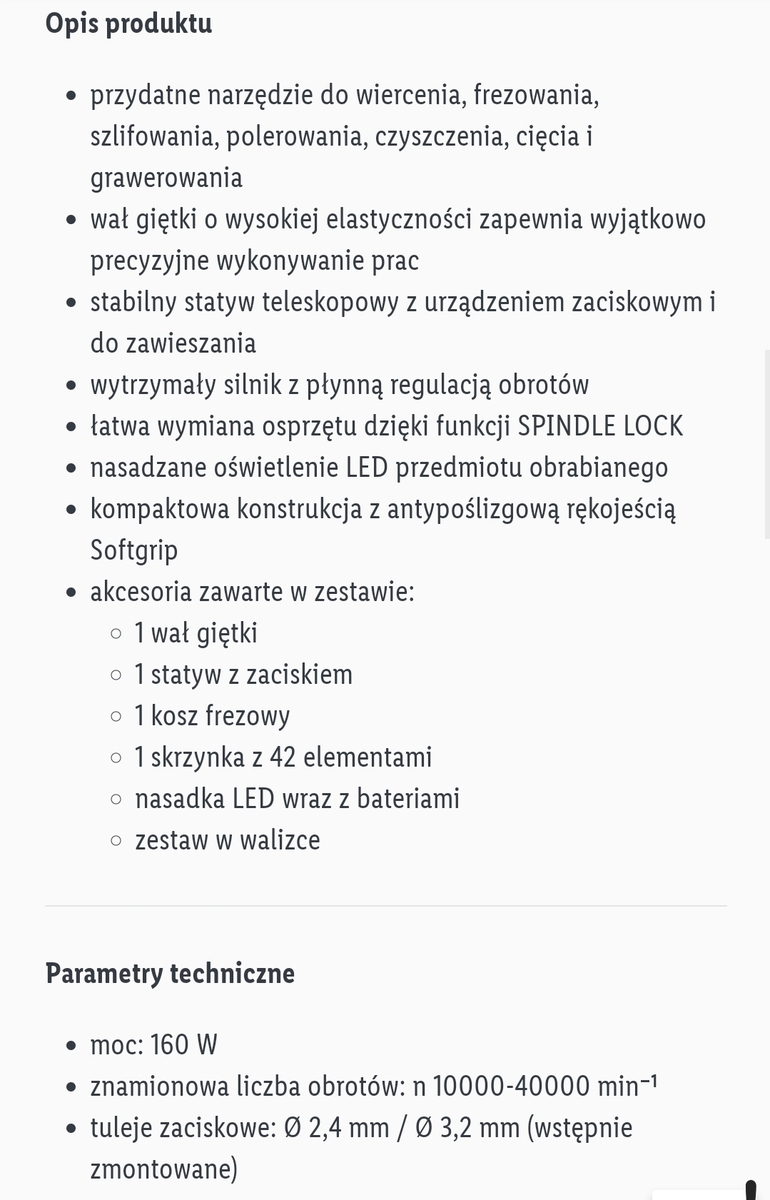

Coraz częściej mam ochotę samodzielnie spolerować jakieś drobne zarysowania z kopert, albo pozbyć się porysowanej warstwy antyrefleksyjnej ze szkiełka. Myślę o zakupie takiego taniego urządzenia w stylu Dremela:
Jestem kompletnym laikiem i chciałem zapytać:
1. Czy to urządzenie posiada uniwersalne mocowania? Czy końcówki będą wymienne z systemów droższych producentów?
2. Jaki zestaw końcówek i past polerskich powinienem kupić, żeby dokonywać drobnych zabiegów na stalowych kopertach (usuwanie płytkich zarysowań)?
Z góry dzięki za odpowiedź

Czy do tego Parksida będą pasowały trzpienie Dremela 401 o średnicy 3,2mm?
https://www.dremel.com/pl/pl/p/trzpien-401-v216
Przecież w opisie masz ,że tuleje 2,4mm i 3,2mm
