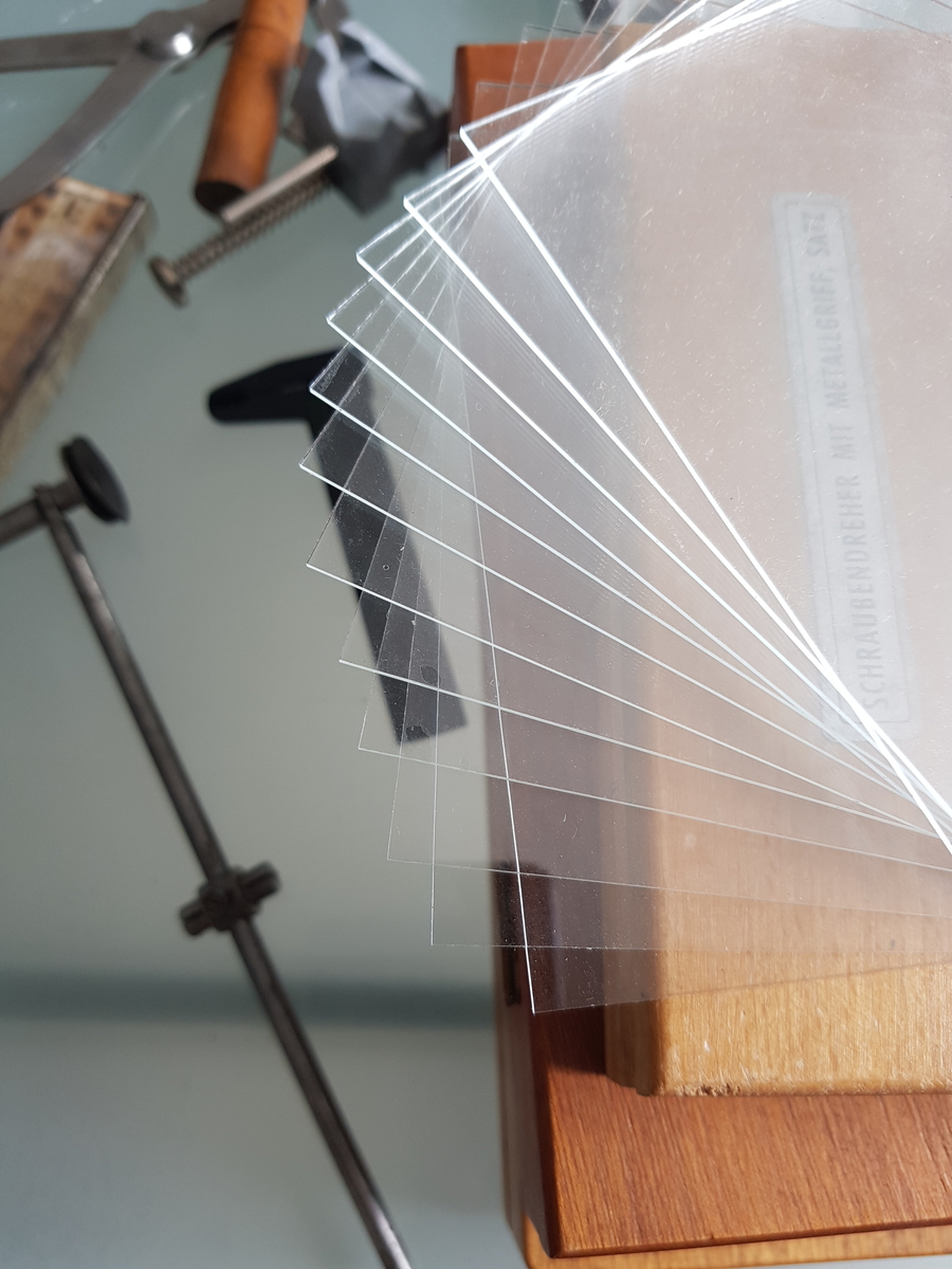

Właśnie przyszły długo oczekiwane szybki od 0,7 do 1,2 mm
Będzie z czego docinać i wyginać szkła do zegarków :)

To jest szkło czy tworzywo sztuczne? Czym formujesz, jeżeli to robisz, okrągłe wypukłe?

W dniu 21.07.2021 o 19:34, Ritter napisał(-a):
Witaj, chyba wyraźnie napisałem to jest szkło (i na dzień dzisiejszy tylko takie dorabiamy w Gdańsku)
A proces produkcji jest identyczny jak dla każdego szkła formowanego przycięcie diamentem,
kształtowanie w odpowiednich formach na gorąco, a następnie szlifowanie do formatu.
Mam co prawda dwie maszynki do kształtowania szkiełek z tworzywa ale przy dostępności
aktualnie tych szkiełek jak też przy możliwości innego ich dorabiania stoją jako eksponaty
w mojej kolekcji :) .

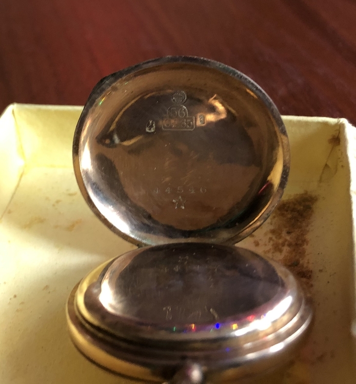

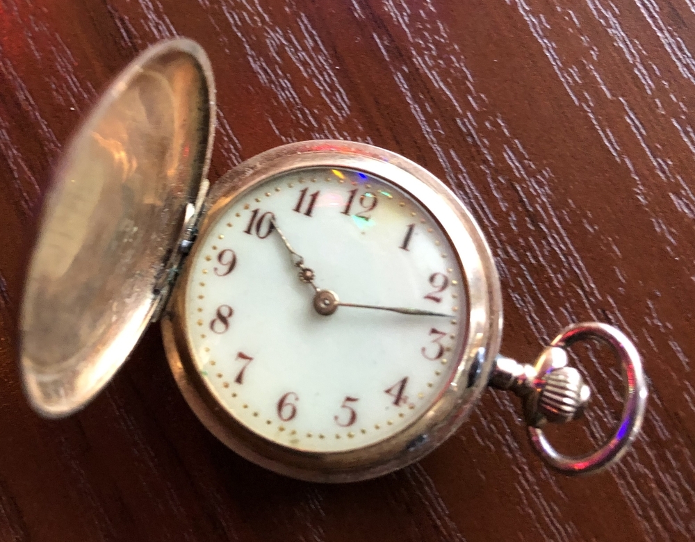

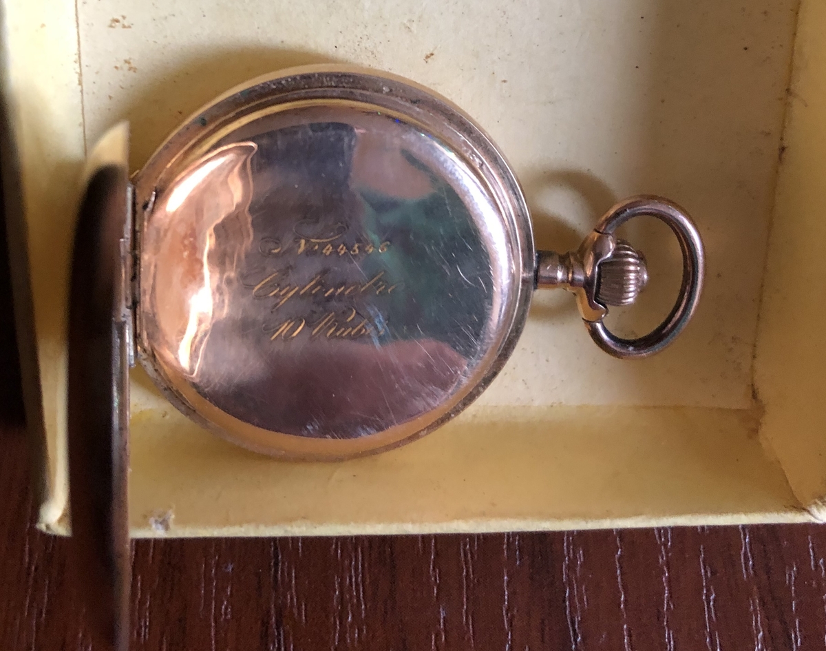

28 minut temu, Ritter napisał(-a):
Gdzieś są granice przyzwoitości, do XIXw złotej kieszonki plastikowe szkiełko to tak średnio :)
 No to ciekawe...
Mam taką damską kieszoneczkę z "epokowym "plastikowym szkiełkiem" nawet dość mocno zażółkniętym ( nie widać na zdjęciach, ale tak jest..
Edited by mkl1
Pozdrawiam Mirek

Szkiełka celuloidowe to koniec XIXw. Patent z 1870r.  Prawdę mówiąc zdziwiłbym się gdyby było oryginalne i dotrwało w takim stanie do teraz. Wszystko za sprawą kamfory czyli plastyfikatora w celuloidzie, który z czasem wysychał co prowadziło do brązowienia 'szkiełka" ale w stopniu znacznie większym jak ten na zdjęciach.  Wątpię też by było ono "regenerowane". Wygląda to raczej na pleksiglas czyli materiał znacznie nowszy.
Nadal obstaję przy szklanych szkiełkach w kieszonkach. Nawet gdy kosztuje mnie to więcej czasu i pieniędzy.

Nie twierdzę, że ono było załżone fabrycznie.
 to typ savonette,( czy jak je tam zwą)
 Kolor jest już "żółty", tylko te fotli ukazują je jako "białe-bezbarwne)
 (No to urok braku znajomości robienia fotografi :( )
Pozdrawiam Mirek
