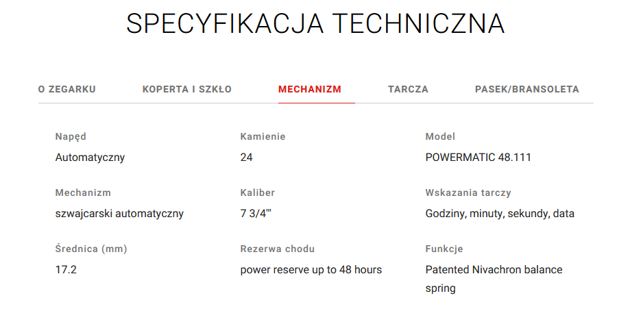

Godzinę temu, Jxxer napisał(-a):
Ja sam mam też wątpliwości co do POWERMATIC 48.111 który w nim siedzi, zastanawiam się czy nie jest to najgorsza wersja tego werka z plastikowym wychwytem.
Poniżej informacja ze strony Tissot:
Z jednej strony pisze, że Powermatic, ale nie z serii C07, tylko C48. Rezerwa chodu 48 godzin a nie 80 godzin i w opisie "24 kamienie" a na zdjęciu dekla "25 kamieni". W żadnym wypadku nie 23 kamienie. Trochę zamieszania tu jest. Myślę, że to jest wciąż wersja 28.880 vph "high-beat" bez obniżonej częstotliwości pracy z lekko tylko wydłużoną rezerwą chodu. Do tego jeszcze jest mowa o technologii Nivachron, czyli o sprężynie balansu ze stopu tytanu (podniesiona odporność na pole magnetyczne, wahania temperatury i wstrząsy). Jestem przekonany, że jeżeli chodzi o mechanizm, to nie ma się raczej do czego przyczepić.

Jest może gdzieś temat albo strona z opisami tych wszystkich mechanizmów od Tissota?
Szukam i nie mogę znaleźć informacji nt. 48.111
Ogólnie bardzo ciężko cos znaleźć nt. tego mechanizmu. Nie znalazłem też żadnego mechanizmu powermatic na 24 kamieniach jak podaje strona. Występują tylko 23 i 25 kamieni, te dwa ekstra kamienie w wersji 25 są właśnie w metalowym wychwycie.  Z drugiej strony na zdjęciu mechanizmy innej wersji kolorystycznej tego zegarka na wachniku jest 24 Jewels😵.
Tissot T-My Lady Automatic 18K Gold
Na moje oko to podrasowana wersja ETA 2671 (25 kamieni) a nie typowy Powermatic 80 (mimo, że tak się nazywa).
Zegarek ma średnicę 29 mm a Powermatic 80 - 25,60 mm i nie sądzę żeby wszedł do tej koperty.
https://calibercorner.com/tissot-caliber-powermatic-80/
https://calibercorner.com/eta-caliber-2671/
http://www.ranfft.de/cgi-bin/bidfun-db.cgi?10&ranfft&&2uswk&ETA_2671
20 godzin temu, cordi7 napisał(-a):
Raczej na pewno jest tak jak piszesz. "Podrasowana" ETA 2671 jest dla mnie jak najbardziej ok!
