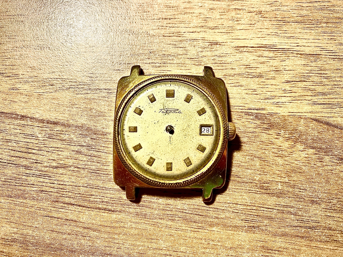

Jestem tutaj nowy, dlatego kłaniam się nisko. Mam na imię Przemek i jestem z Gliwic. Odkryłem forum jakiś czas temu, i trochę wkręciłem się w zegarki.
Dostałem od mojego dziadka niedawno zegarek, który chcę odrestaurować i doprowadzić do jak najlepszego stanu. Nie mam niestety pojęcia co to jest za model zegarka, nie ma nigdzie żadnych oznaczeń modelowych a i na necie nie udało mi mi się znaleźć tego czasomierza ani niczego co mogłoby mnie naprowadzić na jakieś oznaczenie modelowe. Sam dziadek też nie kojarzy takich detali, powiedział mi jedynie że dostał go jakieś 50 lat temu. Na boku zegarka widnieje oznaczenie "AU20.-". Wszystkie zdjęcia załączam to tego posta.
Zegarek w środku wygląda jak nowy, co widać na zdjęciach, mimo to jednak nie działa - nie da się go nakręcić. Jak go dostałem to wskazówki (na zdjęciu już zdjęte) były mocno zagięte, przez co zablokowały się na jednym z indeksów i nie chciały iść dalej. W środku kręci się jakieś wahadełko (sorry, jeszcze uczę się nazewnictwa :D)
Wymiary zegarka:
Koperta:
Wysokość/Szerokość (Bez koronki) - 34 mm
Grubość - jakieś 3 - 4 mm.
Szerokość Paska - 20 mm
Bardzo proszę o pomoc we wskazaniu co to jest za zegarek, czy może być tak że jest on złocony?

Zegarek Rakieta produkcji radzieckiej. Grubo pozłacana, warstwa 20 mikronów, ale widzę, że już mocno jest pościerana, zwłaszcza ranty. Koszty serwisu/naprawy przekroczą wartość zegarka. Jeśli jest to zegarek o wartości sentymentalnej, proponuję naprawić mechanizm. Szkiełko można samemu wypolerować (wielokrotnie opisywane to jest na forum).  Tarcze bym zostawił, koronkę również i cieszyłbym się pamiątką rodzinną. Wymiana wszystkiego nie ma sensu (ekonomicznego).

Wielkie dzięki za odpowiedź. Zdaję sobie sprawę że od strony ekonomicznej, jest to gra niewarta świeczki i liczę się z tym. Udało mi się wypolerować kopertę ściereczką z Aparta i wygląda już znacznie bardziej legitnie.
Koronka po wypolerowaniu, wygląda dosłownie jak nowa.
W naprawę mechanizmu nie chcę się bawić samodzielnie, to z pewnością zostawię dla zegarmajstra.
Jeśli chodzi o szkiełko, to problem jest taki, że nie mam absolutnie żadnego- chcę kupić nowe albo używkę, stąd moja prośba o podrzucenie ew. kontaktu albo linka jak ktoś kojarzy gdzie to można znaleźć.
Tarczę chciałem wymienić, bo widziałem na necie nowe (albo wyglądające jak nowe) tarcze do wielu radzieckich czasomierzy, ale do tego jakoś nie ma :(
Mam takie małe marzenie, żeby iść w tym zegarku do ślubu (tak wiem, wiocha) dlatego chcę doprowadzić go do jak najlepszego stanu.
Czy wiesz może co to jest za model? Szukałem na wielu stronach i nigdzie nie ma takiego małego kwadratowego zegarka z dniem tygodnia :(
W katalogu z 1978 znalazłem podobny, wariacje tarcz mogą być różne jak to bywa w CCCP
Zegarmistrz dobierze Ci szybko jakieś szkiełko i zrobi to lepiej, bo ma duży wybór a Ty kupisz albo za małe albo za duże. Koszt wysyłki i zakup będzie miał się nijak do całej wartości i taniej kupisz i zegarmistrza właściwe. Szybko i bezproblemowo. Zegarki z czasów CCCP rzadko miały jakieś oznaczenia modelowe, bardzie "przydomki" jak stadion, kopernik... i były różne wariacje tego samego modelu.
Co do obciachu jak tego tak nie ujmuję, to coś co ma ogromną wartość sentymentalną dla rodziny, ładnie dobrany pasek lub zrobiony na zamówienie (za niewielkie pieniądze) może ubogacić go znacznie i "przykryje" pewne jego wady wynikające ze starości. Wymiana tarczy spowoduje, że może będzie ładnie wyglądał, ale straci ten czar sentymentu. To coś co jest związane w pewien sposób z Twoimi przodkami. Może nie wygląda, ale ma więź.
Kupię wszystko, rozsądek zachowując, co ma związek z marką ENICAR.
2614.H jest napisane na tyle mechanizmu tego zegarka i wychodzi na to że się zgadza, bo na tej karcie katalogowej również widnieje taki indeks! Bardzo dziękuję, to krok milowy.

Broń Boże polerka maszyną!!!! Zetrzesz całe złocenie i będzie lipa! gdzieś czytałem, że noszenie zegarka pozłacanego to utrata warstwy 1 mikrona rocznie, oczywiście na rantach pewnie więcej.
NIE POLERUJ maszynowo, musisz to zrobić bardzo delikatnie z wyczuciem, ręcznie, obserwując co i jak się dzieje. Użyj pasty polerskiej (delikatnie to robiąc) lub są ściereczki CAPE COD.

Dodam jeszcze, że jest to stosunkowo mało widywany model z początku produkcji tego mechanizmu - powinno być oznaczenie 2614, bez "H" tu już jest 2614H więc albo mechanizm lub sam mostek wymieniono, albo to jeden z ostatnich modeli, gdy już szła produkcja 2614.H.
Jesli wymieniony tylko mostek to łożysko bębna sprężyny powinno być rubinowe, jeśli nie jest, to jest to na pewno 2614.H.  Wskazówki powinny być płaskie, pełne i szerokie.

Ja bym zostawił jak jest, tarcza z dziadkiem niejedno widziała. I nie wybłyszczaj już tej koperty, bo to wyciąga wszystkie najdrobniejsze ryski.
Taka tarczę będzie bardzo trudno znaleźć. To ogólnie dość rzadki zegarek i nawet jeśli się gdzieś pojawia to raczej nie w idealnym stanie. Sam szukam już dość długo i wciąż nie mam. W Polsce to trudny temat. Łatwiej byłoby na Ukrainie lub w Rosji ale też nie leżą wszędzie. Oczywiście kwestia ceny, ja nie chcę przepłacać, a okazji trafić nie mogę :)

Ja na zdjęciu @Przmslwklt widzę pod mostkiem balansu 2604 (częściowo) co oznaczałoby, że jednak mostek jest obcy albo coś innego się stało..
Ty też masz tak pod mostkiem balansu?

 to nie nr. werku tylko nr. seryjmy nabity na płycie. nr. werku masz na mostku naciągu. 2614.H a powinno być 2614
ok, poszukałem zdjęcia takiego, który faktycznie miał wielocyfrowy nr.
Zmyliła mnie zbieżność tych widocznych 3 cyferek..

Mechanizm jest z innej bajki. w tej kopercie śrubka zaznaczona powinna być tam gdzie wskazuje strzałka-czyli poza mostkiem, nie w nim.

Werki w tych kopertach maja bardzo wczesne mechanizmy, które maja jak na zdjęciu śrubkę obok mostka głównego, potem była on a pod wcięciem w tym mostku

No ok, ale w zegarku z zapytania jest 2614 a nie 2609.
