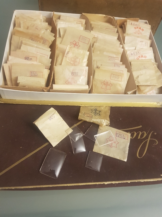

Moi drodzy. Nie znam się za bardzo, a chciałbym wiedzieć czy w takim zegarku jaki jest na zdjęciu, da się bez problemu wymienić szkiełko? Oczywiście nie chcę sam tego robić tylko u jakiegoś fachowca.

Nie, trzeba wykonać na zamówienie.
Takich szkiełek zwykle się nie trzyma na składzie. Dorabia się , a który zakład nie dorabia to ma takie wejście na kogoś kto dorabia. Nie stanowi to problemu. Zamawianie takiego szkła to dodatkowy kłopot i dłuższy czas usługi.
Witaj,
link  który podał Ci kol. mkl1 jest raczej "psu na budę" ;)
bo po pierwsze szkiełka w "timepolu" są z prostokątnymi rogami a Ty potrzebujesz z zaokrąglonymi
bo po drugie musiałbyś się wpasować w istniejący typoszereg rozmiarów co może być trudne.
Jak już wielokrotnie pisałem w Gdańsku jestem w stanie dorobić wyciąć i wygiąć dowolne szkiełko ze szkła, także z zaokrąglonymi rogami
tylko nie jest to od reki i nie jest to tanie (ale chyba i tak tańsze niż w innych rejonach Polski - większość zamawia w Gdańsku :D)
Jedyny problem to jak mi się wydaje/widzę to Twoje szkiełko nie jest szklane tylko z plexi i na dodatek z tzw. rantem
a to dyskryminuje od razu rozwiązanie "mkl1", jak też gięcie w Gdańsku ze szkła (trzeba by robić specjalną formę tylko pod Twój zegarek)
Chyba że się da zamontować szkiełko bez rantu - ale tego bez zegarka/bezla nie da się powiedzieć.
Tak więc raczej trzeba posłuchać rady Kol. Safinowskiego i poszukać zakładu który ma jednak na składzie takie szkiełka.
Skoro ja nie jestem zakładem i trochę tego mam :D
te które są na zdjęciu są przynajmniej w kopertach z opisami (bo większość mam luzem)
a i tak bez kalibru zegarka i odpowiednich katalogów szukanie pasującego może się okazać
nigdy nie opłacalnym szukaniem "igły w stogu siana" :) .
Tak że może od razu poszukać zakładu który posiada takie maszynki
i podejmie się na wygięcia i dorobienia z pexy tego typu szkiełka z tym że jest to
ręczna i żmudna robota.
Słyszałem że idąc z duchem postępu nowocześni "zegarmistrzowie" potrafią dorobić
tego typu szkiełka stosując frezarki CNC czy drukarki 3D.
Ja niestety należę do starego pokolenia i na ten temat się nie wypowiadam.
A nie widziałem pozytywnych efektów tego typu działań.
A że ktoś mówi / radzi nie mając o tym zielonego pojęcia lub namacalnych dowodów.
No cóż internet jest aktualnie pełen tego typu fachowców.
Miłego poranka
Roman
p.s. A co dolega Twojemu szkiełku bo może wystarczy tylko jego polerka
