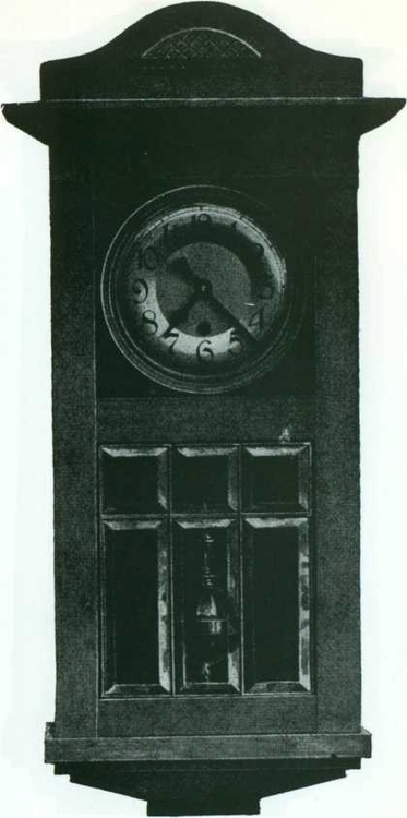

2 godziny temu, janekp napisał(-a):

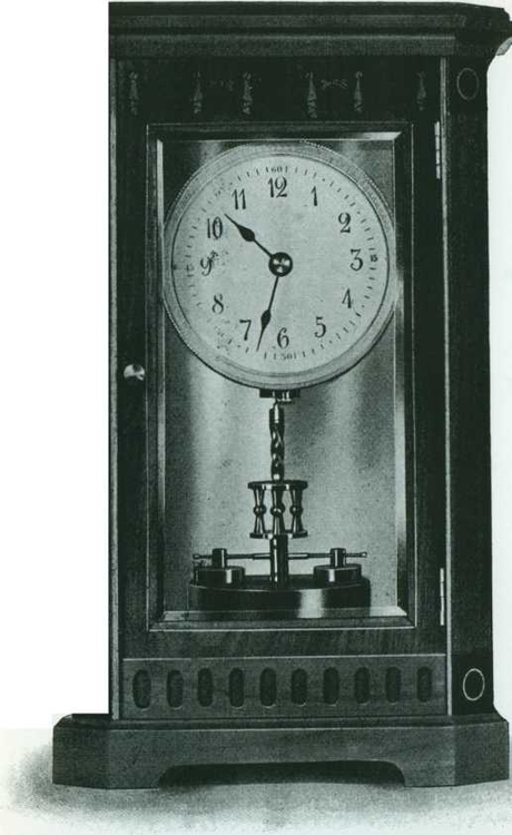

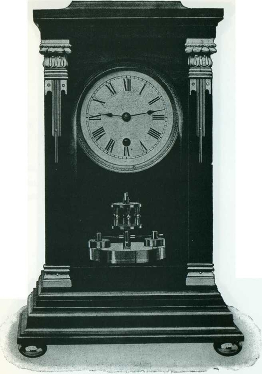

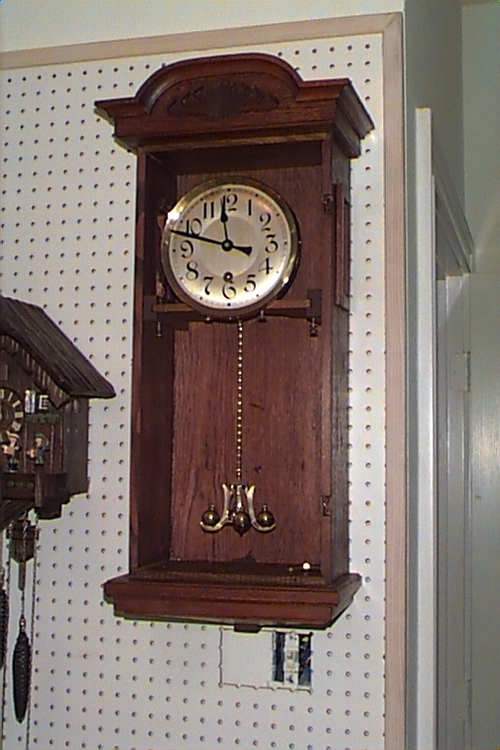

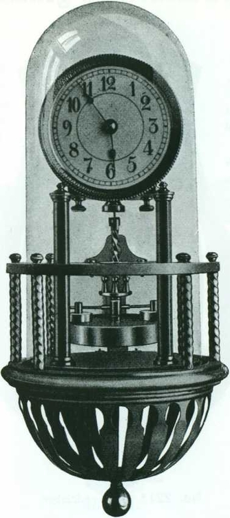

mam gdzies zdjecia  na zywo JUF wiszacy ,poszukam,zdjecie  chyba pochodzi  z  biuletynu NAWACU
Janek a to zdjecie  co pokazales to z jakiej ksiazki jest?
16 godzin temu, old time napisał(-a):
To dziwne bo wlasnie Hobby twierdzi ze powinny miec dyskowe wahadlo.- te wiszace
Ch yba bedzie musial zostac😂
Wahadło kulkowe  na skretnej  przedluzce widzialem dwa  razy  na zywo wiec  domniemywam ze  takie  były,poszukam ten Biuletyn Nawac  i  wstawie lepszy skan.
14 godzin temu, old time napisał(-a):
To  jest  z biuletynu  Nawacu  dla kolekcjonerow  400  day  clock  dostepnego dla czlonkow , juz  tam nie  należę więc  nie  otrzymuję kolejnych.Nie  widze  przeciwskazan dla  wahadla  kulkowego  w tym zegarze  ,wrecz przeciwnie  uważam ze  kulkowe  lepiej  wypelnia pustke  w  duzej  skrzyni  na dole,  dyskowe  za  to  by  mi nie  pasowało.Niestety  w katalogu JH  jest  wahadlo dyskowe  z  przedluzka  również.Były  tez  JUF  wiszące  z  wahadłem sferycznym,kula oraz  walcowym jak wspomnial kol.Dziadek.Poszukam ale nie obiecuje kiedy. Była  Ansonia wiszaca ,Banjo  wiszący  etc.

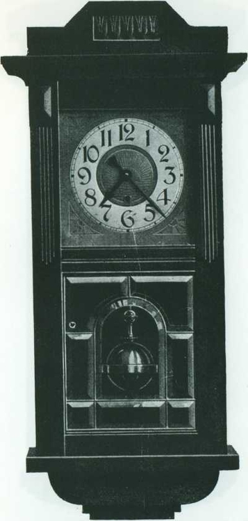

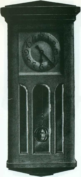

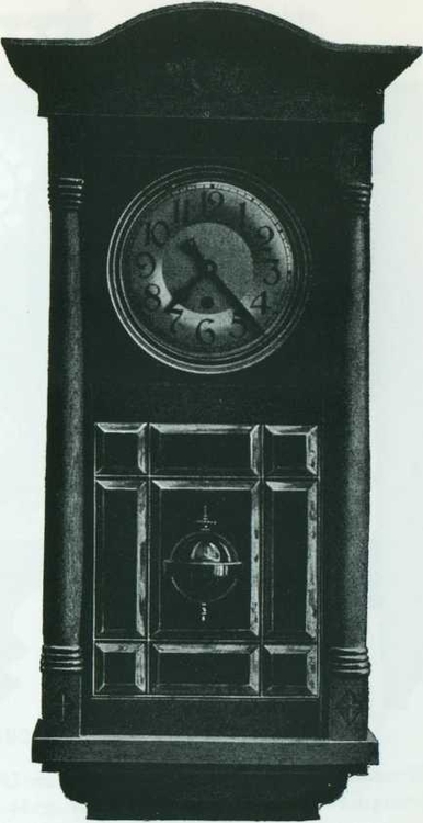

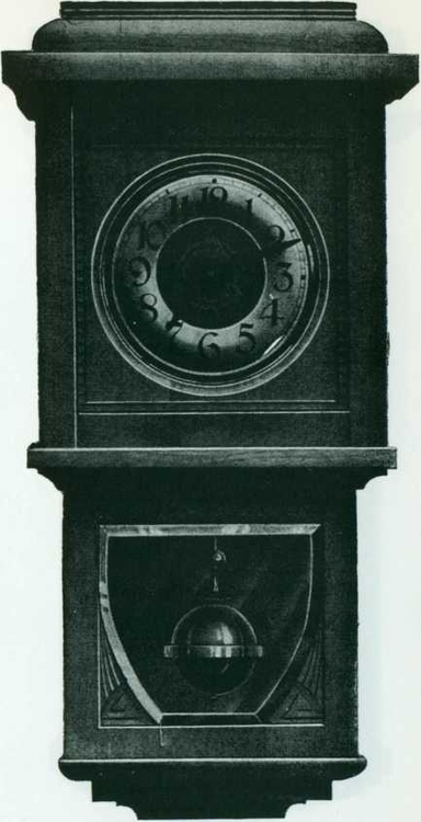

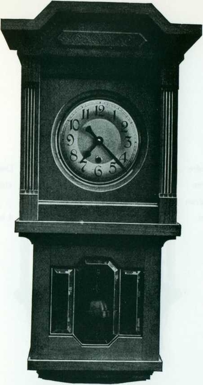

Mam takie  zdjecie  z  biuletynu.Zdjecie  zegara na żywo  obecnie  nie  mam dostepu do  niego,gdzies  kiedys  pod stołem wysyłalem ale  teraz  nie  znajdę.Oczywiscie  też miał  wahadło kulkowe  z  regulacja u góry.Bez  wzgledu  na to  co  pisza  na  NAWACU  Twoj zegar jest oryginalny i  takie  były  produkowane.Gratuluje, w  zasadzie  zazdroszcze  ostatnich zakupów  Twoich i  Dziadka  ale  cóz  nie  można miec  wszystkiego.

7 godzin temu, janekp napisał(-a):

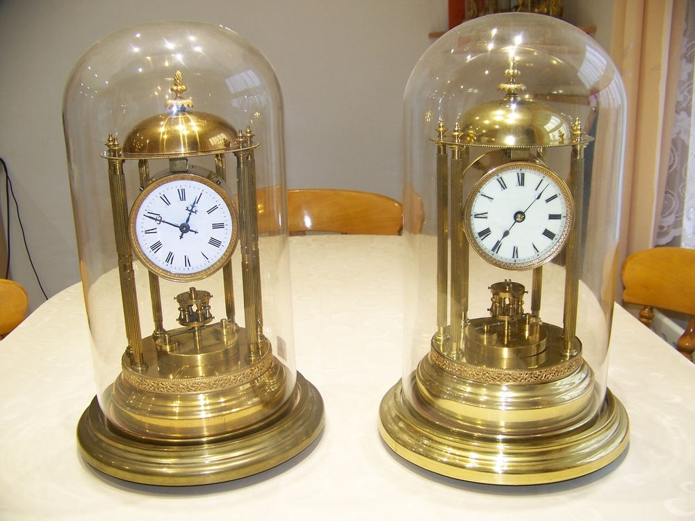

Janek dziękuję bardzo.

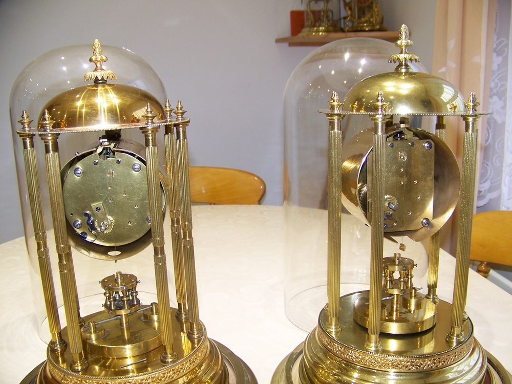

Prowadzę z J.Hobby dyskusję na temat werkow Jufa nakrecanych z przodu,prostokatne płyty.
On twierdzi że ostatnia seria powstała w 1909 roku ,więc przed powstaniem 1 wahadla kulkowego regulowanego od dołu.
Twierdzi że te werki  nie maga mieć wahadla kulkowego.
Ja twierdzę że 2 identyczne Louvre Juf,nakrecane od przodu z wahadlem kulkowym regulowanym od dołu są w 100% oryginalne i tak wyszły z fabryki.
Zegary są pokazane na naszym forum.Wiem dziel ije  duza różnica w numerach ale są to nietypowe werki i myślę że zalegały gdzieś w magazynie i ktoś wpadł na pomysł z Louvre.
Podobnie Juf postąpił z louvra z okraglymi płytami,zabrakło okrągłych werkow a zostały obudowy to wpadli na pomysł że po obcięciu rogów wpakują tam prostokatne.
Dzięki jeszcze raz.
Edytowane przez old time
Tu Louvre  o ktorych wspomnialem. Juf kombinowal jak kasy nie stracic.
Tych scietych widzialem kilkanascie, mialy rozne numery werkow
12 godzin temu, old time napisał(-a):
Dzięki jeszcze raz.
Wydawał o  mi  sie  że  bylo  gdzies kwestionowane  Twoje  wahadlo kulkowe  w wiszacym roczniaku,ono  ma regulacje u gory jak dobrze  widze wiec  jest  OK.
Regulacja  dolna wahadła  kulkowego byla  np w  roczniakach bijacych....
Znane są tysiące sposobów zabijania czasu,ale nikt nie wie, jak go wskrzesić.
.Janek ja sam kwestionowałem oryginalność ponieważ mój werk jest z 1908 więc tego wahadla jeszcze nie było. Jest ten temat na forum.
Zdanie zmieniłem gdy jeden z Kolegów pokazal identyczny zegar z numerem o około 25000 wyzszym. Też jest to numer w opini wielu za niski do tego wahadla.
Widząc 2 identyczne zegary z bardzo rzadko spotykanym werkiem I wahadłem uznałem że powstały z czesci zalegających w magazynie kilka lat.
Pytam każdego o ten rodzaj JUF Louvre ale jak narazie są tylko te 2 pokazane , o innych nic nie wiem.
I zegary pokazane powyzej  nie moga byc argumenten w dyskusji o JUF Louvre nakrecanym z przodu,prostokatne plyty.
Werk z JUF Louvre stosowany byl w mniejszych zegarac wiszacych i stojacych w drewnianej obudowie.
Czyli mam dwa rozne werki.

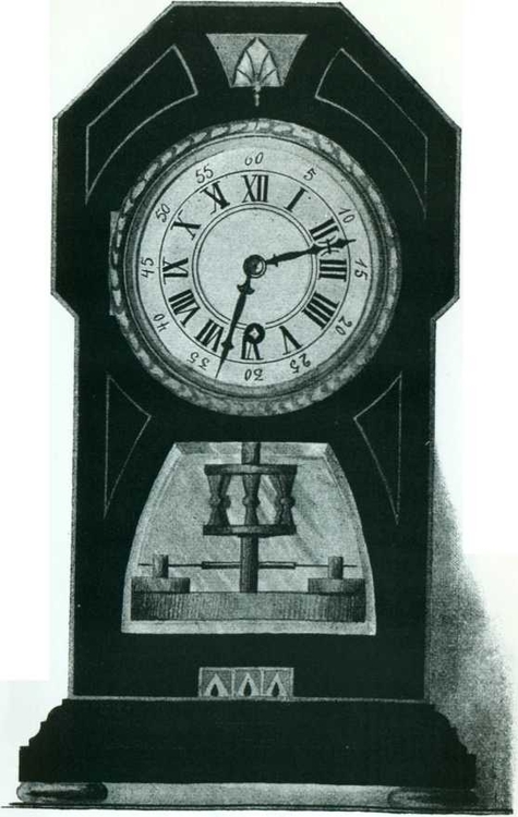

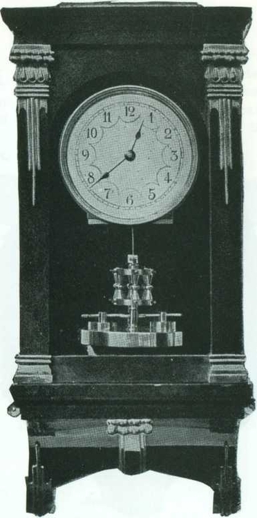

Szukam jakichkolwiek informacji o zegarze dołączonym poniżej.
Jestem w posiadaniu tylko jednego zdjęcia i nic więcej.
Edytowane przez dziadek

12 godzin temu, dziadek napisał(-a):
Ja  nalezałem do  Chapter 168 ale  nie  wszystkie  materiały otrzymywałem,nie  przypominam sobie takiego zegara,podstawa  stylizowana na Hardera z welwetową  wykladziną ,reszta wyglada  na  wspolczesną robotę,zapytam przewodniczacego  jesli  odpowie  na maila...

W dniu 6.04.2023 o 11:52, dziadek napisał(-a):
Marian mam troche czasu i ogladam zdjecie ktore pokazales.
Zegar ma wahadlo Kienzle,podstawa bardzo podobna do podstawy GB - tych z koncowki produkcji.
Mocowanie werku do slupkow takie jak mial Junghans. Szubienica ma srubke od gory za pomoca ktorej jest przykrecone mocowanie gornego bloczka - to rozwiazanie  stosowano w mlodszych roczniakach.
Patrzac na to wszystko mysle ze to wyrob garazowy w ktorym zastosowano czesci i rozwiazania techniczne z innych zegarow.
Ktos francuski werk z biciem przerobil na zegar torsyjny. Nie pisze ze roczny poniewaz nie wiem ile da rade pracowac..
Oczywiscie to tylko moja luzna opinia,,bardzo bym chcial zeby to byl oryginal.Wyglada bardzo efektownie

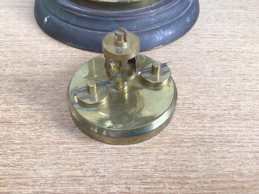

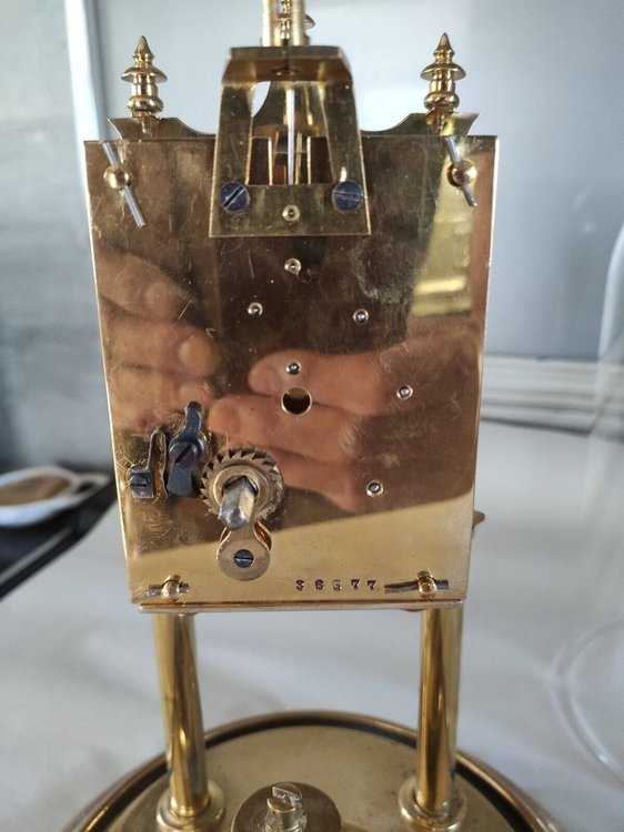

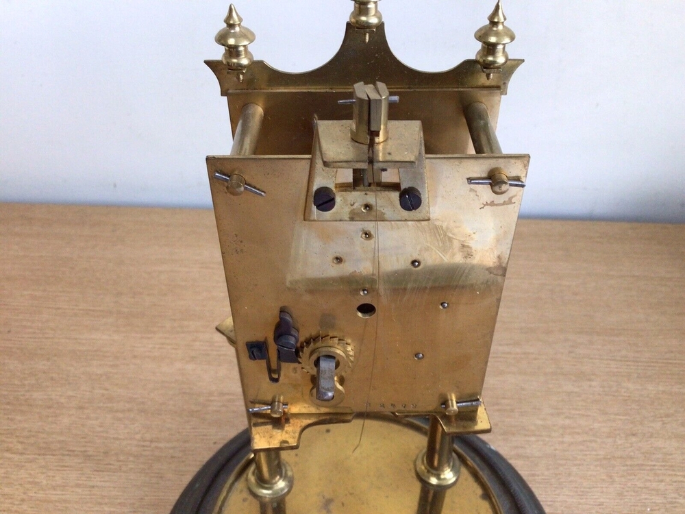

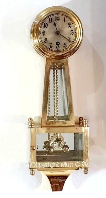

Niedawno robiłem Badufa [wychwyt kołkowy, zazębienia latarkowe], który kupiłem z wahadłem Kienzle [wąska galeryjka, prowadnice ciężarków, dysk z fazką]. Przyjąłem, ze to składak, ale dzisiaj na ebay.uk pokazał się identyczny Baduf z wahadłem Kienzle. Czyzby to jakaś prawidłowość? Taki zbieg okoliczności?
Pokaz jakieś zdjeci,teraz są 2 lub 3 takie Badisch na ebay.
Zapomniałem, sorki
Jest i drugi.
A to w ogóle, tak mi się przynajmniej zdawało, nie mechanizmy Kienzle?. Po ścieżce Huber-Kienzle-Baduf?
Więc wahadła by mogły nie dziwić.

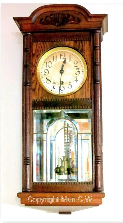

A ten w GB wygląda tak, ma iiny podest
Edytowane przez erzlot
uzupełnienie
A tu Twój, chyba taki sam mechanizm. Numeracja też z tych okolic i też wahadło Kienzle, chociaż inne.
Tylko firmowany przez Hubera.
Czy jest potwierdzone że jest to wahadlo Kienzle.
Ja raczej zawsze kojarzyłem to wahadlo z Badisch. Bardzo często właśnie Badisch ma to wahadlo,teraz są 2 lub 3 z tym wahadlem na ebay.
