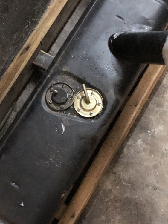

pmwas 9589 #331 Napisano 7 Listopada 2022 Użyłem „szatańskiego” narzędzia Nie mogąc ruszyć śrub wziąłem taki przecinak, który wgryza się w śrubkę i pozwolił je odkręcić. Szczerze - „plułem sobie w brodę”, że może gdybym miał lepszy śrubokręt itd… Nie, były tak zapieczone, że nawet tym się umordowalem. Może gdyby łby były sześciokątne, dałoby się w sposób cywilizowany je ruszyć. Dmuchnalem w smok i ma znikomą drożność, więc chyba bingo Ma nowy smok i będę montował, ale nie sam - poczekam na pomoc 0 Miłego dnia! Udostępnij tę odpowiedź Odnośnik do odpowiedzi Udostępnij na innych stronach
zadra 1924 #332 Napisano 7 Listopada 2022 5 godzin temu, pmwas napisał(-a): Ma nowy smok i będę montował, zanim to zrobisz, to wywal od razu te śrubki na płaski śrubokręt i wstaw jakieś z łbem sześciokątnym albo choć ampułowym.. Ty może już nie będziesz demontował, ale kolejny właściciel naklnie się trochęmniej od Ciebie.. Dobrze, że znalazłeś przyczynę - oby wymiana filtra pomogła na dolegliwość. 0 Udostępnij tę odpowiedź Odnośnik do odpowiedzi Udostępnij na innych stronach
pmwas 9589 #333 Napisano 8 Listopada 2022 9 godzin temu, zadra napisał(-a): zanim to zrobisz, to wywal od razu te śrubki na płaski śrubokręt i wstaw jakieś z łbem sześciokątnym albo choć ampułowym.. Ty może już nie będziesz demontował, ale kolejny właściciel naklnie się trochęmniej od Ciebie.. Dobrze, że znalazłeś przyczynę - oby wymiana filtra pomogła na dolegliwość. Tez o tym myślałem, ale póki co dałem co było w zestawie Chocby po to, żeby baku z beznyną nie zostawić z ziejącą dziurą 0 Miłego dnia! Udostępnij tę odpowiedź Odnośnik do odpowiedzi Udostępnij na innych stronach

pmwas 9589 #336 Napisano 9 Listopada 2022 W końcu coś się ot tak udało Po wymianie smoka chodzi "jak złoto" IMG_9445.mp4 3 Miłego dnia! Udostępnij tę odpowiedź Odnośnik do odpowiedzi Udostępnij na innych stronach
