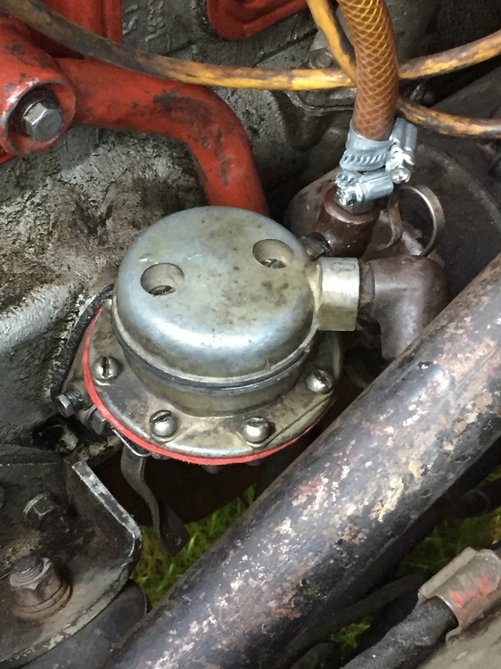

kiniol 2283 #51 Napisano 22 Kwietnia 2022 (edytowane) Nie przez wał korbowy, tylko jest pędzona wałkiem rozrządu... W tym paskudztwie jest jeszcze jedna pułapka na młodego amatora... Kolejność zapłonu jest 1-2-4-3 a nie tak jak w cywilizowanym świecie 1-3-4-2... Bierze się to z tego, że oś aparatu zapłonowego kręci się w lewo, a nie jak zwykle w prawo ... Jest jeszcze jedno kuriozum w świecie motoryzacji, w którym również oś aparatu kręci się w lewo, a mianowicie pieprzony miniak... Jeszcze jedno, w pompie paliwa jest od spodu korpusu dziura, niech cię ręka boska broni przed wkrecaniem tam śrubki czy innej rzeczy...ma być dziura. Służy ona temu by paliwo z nieszczelnej membrany mogło się tam swobodnie sączyć. Mój kolega wkręcił w dziurę śrubkę, bo jakże to tak z dziurą jeździć i po kilku miesiącach skończył się wał korbowy na wszystkich czopach...😜 Edytowane 22 Kwietnia 2022 przez kiniol 1 Porządek na serwisie o niczym nie świadczy. Często najlepsze usługi świadczone są przez geniuszy w totalnym bałaganie… Udostępnij tę odpowiedź Odnośnik do odpowiedzi Udostępnij na innych stronach

pmwas 9439 #53 Napisano 22 Kwietnia 2022 8 minut temu, kiniol napisał(-a): Nie przez wał korbowy, tylko jest pędzona wałkiem rozrządu... W tym paskudztwie jest jeszcze jedna pułapka na młodego amatora... Kolejność zapłonu jest 1-2-4-3 a nie tak jak w cywilizowanym świecie 1-3-4-2... Bierze się to z tego, że oś aparatu zapłonowego kręci się w lewo, a nie jak zwykle w prawo ... Jest jeszcze jedno kuriozum w świecie motoryzacji, w którym również oś aparatu kręci się w lewo, a mianowicie pieprzony miniak... Jeszcze jedno, w pompie paliwa jest od spodu korpusu dziura, niech cię ręka boska broni przed wkrecaniem tam śrubki czy innej rzeczy...ma być dziura. Służy ona temu by paliwo z nieszczelnej membrany mogło się tam swobodnie sączyć. Mój kolega wkręcił tam śrubkę, bo jakże to tak z dziurą jeździć i po kilku miesiącach skończył się wał korbowy na wszystkich czopach...😜 Walka rozrządu, tak... szkopuł w tym, że to wszystko po rusku i nie znam ich nomenklatury 🙈 No właśnie, tak się zastanawiałem dokąd pójdzie benzyna w razie nieszczelności membrany... Bo od razu przyszło mi do głowy, że może ze starości poszła membrana... Tylko jeśli poszła na tyle skutecznie, ze nie ciągnie, to dziurka jej i tak niepotrzebna 0 Miłego dnia! Udostępnij tę odpowiedź Odnośnik do odpowiedzi Udostępnij na innych stronach
kiniol 2283 #54 Napisano 22 Kwietnia 2022 (edytowane) No ale przyjechałeś na kołach, czyli pompa działa, tak? Jeśli zupa nie pójdzie na zewnątrz, to masz ją w skrzyni korbowej i rozrzedzony olej... Edytowane 22 Kwietnia 2022 przez kiniol 0 Porządek na serwisie o niczym nie świadczy. Często najlepsze usługi świadczone są przez geniuszy w totalnym bałaganie… Udostępnij tę odpowiedź Odnośnik do odpowiedzi Udostępnij na innych stronach
Balansujący Na Osi 1162 #55 Napisano 22 Kwietnia 2022 Takie pompy królowały w dawniejszych konstrukcjach, co tu dużo szukać: Fiat 126p, Polonez. Fiat 125p zwany dużym Fiatem albo kanciakiem. Poza membraną elementem najbardziej awaryjnym była sprężyna, która korodowała i potem szybko pękała, co natychmiadt kończyło jazdę. 0 Udostępnij tę odpowiedź Odnośnik do odpowiedzi Udostępnij na innych stronach
pmwas 9439 #56 Napisano 22 Kwietnia 2022 2 godziny temu, kiniol napisał(-a): No ale przyjechałeś na kołach, czyli pompa działa, tak? Jeśli zupa nie pójdzie na zewnątrz, to masz ją w skrzyni korbowej i rozrzedzony olej... Wróciłem na LPG Na szczęście on spokojnie odpala na LPG, więc nawet i na kanał dojedzie. Pęknięta sprężyna to kolejny moj typ Prawda taka, ze trzeba rozebrać i zobaczyć 0 Miłego dnia! Udostępnij tę odpowiedź Odnośnik do odpowiedzi Udostępnij na innych stronach
goral_ 1877 #57 Napisano 23 Kwietnia 2022 Teraz, pmwas napisał(-a): Się człowiek uczy... W UAZie mamy pompę membranową, napędzaną ruchem wału korbowego... Zabawne, do tej pory nie wiedziałem ze są pompy inne niż elektryczne Za tłoczenie paliwa odpowiada membrana - dźwignia popychana rytmicznie przez wał korbowy na przemian naciąga i zwalnia membranę, natomiast samo tłoczenie odbywa się pasywnie, dzięki umieszczonej pod membraną sprężynie. Oczywiście są zawory wymuszające jednokierunkowy przepływ benzyny. Tak właśnie myślałem jak to jest, że na LPG pompa jest napędzana, a benzyna stoi i to w sumie proste - po prostu membrana nie może wrócić do pozycji wyjściowej i cały czas pozostaje jakby naciągnięta, a napęd pompy pracuje sobie bez sensu, ale i bez szkody... Wiem, że - jak to się mówi -?„odkrywam Amerykę”, ale uwielbiam takie lekcje, zawsze podziwiam głowę tych, co to wymyślali Jest wersja z odprowadzeniem nadmiaru z gaźnika do zbiornika "nazad" i wersja pompy z zaworkiem w membranie który otwiera się gdy paliwo nie ma ujścia. Mimośród napędu pompy paliwa jest na wałku rozrządu. 0 Udostępnij tę odpowiedź Odnośnik do odpowiedzi Udostępnij na innych stronach
pmwas 9439 #58 Napisano 23 Kwietnia 2022 48 minut temu, goral_ napisał(-a): Jest wersja z odprowadzeniem nadmiaru z gaźnika do zbiornika "nazad" i wersja pompy z zaworkiem w membranie który otwiera się gdy paliwo nie ma ujścia. Mimośród napędu pompy paliwa jest na wałku rozrządu. No owszem, choć z podwójnym bakiem 469 byłoby to trudne - musiałoby odprowadzać tam, skąd pobrało, bo by się drugi przelał Ogólnie napęd tylko czynnie naciąga membranę, a powrót jest bierny, tzn z pomocą sprężyny. Wiec może sobie to paliwo tak stać, tylko sprężyna bydzie cały czas ściśnieta... Co do zaworka w membranie to... co potem? Na LPG by jechał i kapał... To by był biznes - zamontować LPG i gubić benzynę po drodze 0 Miłego dnia! Udostępnij tę odpowiedź Odnośnik do odpowiedzi Udostępnij na innych stronach
goral_ 1877 #59 Napisano 23 Kwietnia 2022 Z LPG by to rzeczywiście działało marnie. 0 Udostępnij tę odpowiedź Odnośnik do odpowiedzi Udostępnij na innych stronach
kiniol 2283 #60 Napisano 23 Kwietnia 2022 (edytowane) 6 godzin temu, goral_ napisał(-a): Jest wersja z odprowadzeniem nadmiaru z gaźnika do zbiornika "nazad" i wersja pompy z zaworkiem w membranie który otwiera się gdy paliwo nie ma ujścia. Mimośród napędu pompy paliwa jest na wałku rozrządu. Gdzie? W razie oporu ze strony zaworu iglicowego w gaźniku (K131), zawór w pompie się nie domyka i nie ciągnie pompa paliwa ze zbiornika. W uazie nie ma przewodu powrotnego. Edytowane 23 Kwietnia 2022 przez kiniol 0 Porządek na serwisie o niczym nie świadczy. Często najlepsze usługi świadczone są przez geniuszy w totalnym bałaganie… Udostępnij tę odpowiedź Odnośnik do odpowiedzi Udostępnij na innych stronach
goral_ 1877 #61 Napisano 23 Kwietnia 2022 Zgadza się, chodziło mi o to, że takie rozwiązanie występowało również przy zastosowaniu mechanicznej pompy paliwa/ np w skodzie i 126p/ 0 Udostępnij tę odpowiedź Odnośnik do odpowiedzi Udostępnij na innych stronach
albiNOS 01 910 #62 Napisano 23 Kwietnia 2022 22 godziny temu, Balansujący Na Osi napisał(-a): Takie pompy królowały w dawniejszych konstrukcjach, co tu dużo szukać: Fiat 126p, Polonez. Fiat 125p zwany dużym Fiatem albo kanciakiem. Poza membraną elementem najbardziej awaryjnym była sprężyna, która korodowała i potem szybko pękała, co natychmiadt kończyło jazdę. Albo wytarte płytki zaworków, tarły o powierzchnie boczne, zmniejszały średnicę okrągłych małych płytek i puszczały ciśnienie. Przy większym zapotrzebowaniu na paliwo, czyli wyższych prędkościach zaczynał gwałtownie spadać poziom paliwa w gaźniku i silnik gasł, czasem szło go odpalić z rozpędu o ile prędkość nie spadła do zera i ,,paląc na puch z rozpędu" zdarzyło podpompować paliwa. 0 Kocham Zegarki i nie dlatego, że pokazują która jest godzina. Udostępnij tę odpowiedź Odnośnik do odpowiedzi Udostępnij na innych stronach

pmwas 9439 #66 Napisano 26 Kwietnia 2022 Pompa naprawiona. Użyłem nowej membrany Druga pompa na „zaś”. pompuje aż miło, silnik pali, tylko paliwo cieknie z powodu zepsutego o-ringu Muszę wymienić o-ringi i będzie git 1 Miłego dnia! Udostępnij tę odpowiedź Odnośnik do odpowiedzi Udostępnij na innych stronach
goral_ 1877 #67 Napisano 26 Kwietnia 2022 Teraz, pmwas napisał(-a): Pompa naprawiona. Użyłem nowej membrany Druga pompa na „zaś”. pompuje aż miło, silnik pali, tylko paliwo cieknie z powodu zepsutego o-ringu Muszę wymienić o-ringi i będzie git 90 % braku zasilania w paliwo to membrana. Brawo. 0 Udostępnij tę odpowiedź Odnośnik do odpowiedzi Udostępnij na innych stronach
pmwas 9439 #68 Napisano 26 Kwietnia 2022 😃 Nowa membrana nowa uszczelka. We wnętrzu znalazłem trzy kawałki metalu i pęknięcie w membranie. Nie wiem, czy metal pochodził z pompy, czy z zewnątrz... w pompie brakowało sitka więc uzupełniłem tym, które było w zestawie naprawczym. Zawory dobre wiec nie wymieniałem... Brak zdjęć, bo wecie... SYF! Nie da się telefonu wyjąc, musiałbym mieć fotografa... 0 Miłego dnia! Udostępnij tę odpowiedź Odnośnik do odpowiedzi Udostępnij na innych stronach
