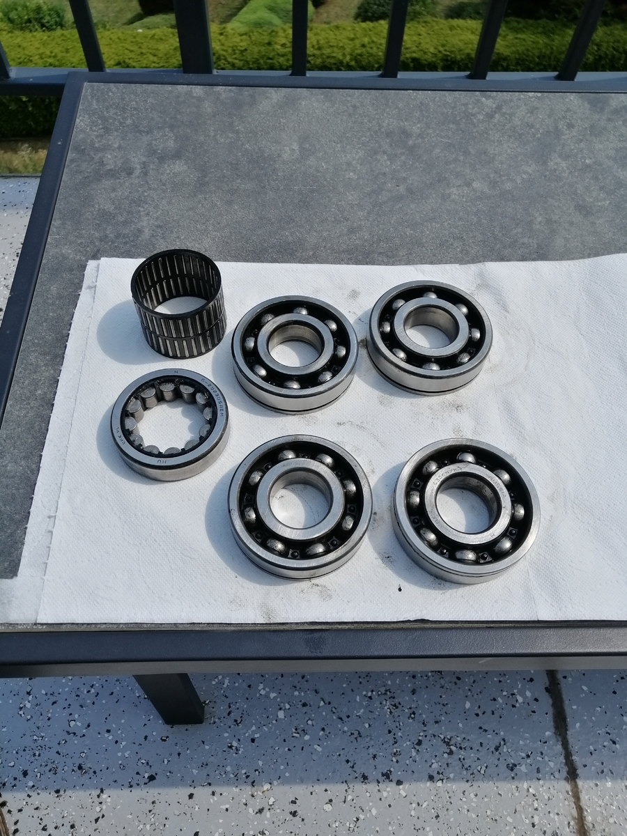

pmwas 9578 #1740 Napisano 15 Sierpnia 2024 Łożyska umylem Na oko sprawiaja wrażenie - niestety - zupełnie dobrych. Znalazłem w nich jakieś odłamki metalu najpewniej z uszkodzonych zębatek 😑 Sęk w tym, że są to cztery takie same łożyska, więc kij wie, które było na wyjściu. Próbowałem rozpędzić łożyska wiertarką. Z zastrzeżeń - jedno na tendencje to lekkiego terkotania, drugie - i to mnie bardziej interesuje - stosunkowo łatwo się ślizga. Tzn jak zablokować wieniec kuleczek palcem, to 3 łożyska maja tendencję do blokowania się, a jedno do poślizgu... Gdybym wiedział, że to łożysko na wyjściu, może i dałoby sie uznać, że po rozgrzaniu łożysko się slizgalo i dawało niejednostajny opór przy ruszaniu. Ale nie wiadomo, które jest które... petal_20240815_163832.mp4 0 Miłego dnia! Udostępnij tę odpowiedź Odnośnik do odpowiedzi Udostępnij na innych stronach
mkl1 7030 #1741 Napisano 15 Sierpnia 2024 (edytowane) Jeżeli "coś" wyleciało z łożysk, czyli jakieś fragmenty metalu, to na 200% łożysko ma uszkodzona bieżnię a moze także elelenty toczne. Jak się slizga to uszkodzona bieżnia,, Ja się blokują to wszystkie elementy są uszkodzone... Jakbyś rozebrał to pięknie by było widac uszkodzenia.. Co do odwlekania wymiany w sktzyni, to bym się zastanowił, czy nie wymienić odrazu, czy czekać , ąz się zablokuje i będzie skrzynia do kapitalnego remontu... z urwanym wakiem, lub przemieloną zębatka To mniej więcej tak, jakbyś jeżdził na zblokowanych hamulcach , bo jecze się koła kręcą.... Edytowane 15 Sierpnia 2024 przez mkl1 1 Pozdrawiam Mirek Udostępnij tę odpowiedź Odnośnik do odpowiedzi Udostępnij na innych stronach

pmwas 9578 #1743 Napisano 15 Sierpnia 2024 2 minuty temu, mkl1 napisał(-a): Jeżeli "coś" wyleciało z łożysk, czyli jakieś fragmenty metalu, to na 200% łożysko ma uszkodzona bieżnię a moze także elelenty toczne. Jak się slizga to uszkodzona bieżnia,, Ja się blokują to wszystkie elementy są uszkodzone... Jakbyś rozebrał to pięknie by było widac uszkodzenia.. Co do odwlekania wymiany w sktzyni, to bym się zastanowił, czy nie wymienić odrazu, czy czekać , ąz się zablokuje i będzie skrzynia do kapitalnego remontu... z urwanym wakiem, lub przemieloną zębatka To mniej więcej tak, jakbyś jeżdził na zblokowanych hamulcach , bo jecze się koła kręcą.... Zastanawiam się czy tej skrzyni nie wymienić w całości. Łożyska plus robocizna wyszła mnie niewiele taniej niż nowy reduktor z wymianą 😡 0 Miłego dnia! Udostępnij tę odpowiedź Odnośnik do odpowiedzi Udostępnij na innych stronach

pmwas 9578 #1745 Napisano 15 Sierpnia 2024 Pooglądałem łożyska. Bieżnie trzech są przyzwoite. Lśniące i ładne. Bieżnia tego "podejrzanego" ma przytarcia pokryte ceramizatorem. Po usunięciu ceramizatora - wbrew materiałom o "trwałej" powłoce schodzi łatwo - łożysko pracuje tak: VID_20240815_213255.mp4 Czyli łożysko jest zatarte, a ceramizator jakoś tam działa. Bieżnia była nim oblepiona i na moment szarpało mniej. Do tego pozostale łożyska nie są nim oblepione, więc to, co pisze producent to mniej więcej prawda, tylko żadna to trwała powłoka 0 Miłego dnia! Udostępnij tę odpowiedź Odnośnik do odpowiedzi Udostępnij na innych stronach
mkl1 7030 #1746 Napisano 15 Sierpnia 2024 Zrób sobie próbę łożysk, trzymając nieruchomo pierścien WEWNĘTRZNY, a rusz gwałtownie pierścienim zewnętrznym... zobaczysz róznicę.. Jeszcze lepiej, gdybyś miał jakieś nowe łożysko, nawet innego rozmiaru... Wiesz 'siedzę" w łożyskach" od jakiś 27 lat... Pewnie widywałes taką firmę "trzyliterową" przy Bocheńskiego, obok Ferrari 0 Pozdrawiam Mirek Udostępnij tę odpowiedź Odnośnik do odpowiedzi Udostępnij na innych stronach
pmwas 9578 #1747 Napisano 15 Sierpnia 2024 3 minuty temu, mkl1 napisał(-a): Zrób sobie próbę łożysk, trzymając nieruchomo pierścien WEWNĘTRZNY, a rusz gwałtownie pierścienim zewnętrznym... zobaczysz róznicę.. Jeszcze lepiej, gdybyś miał jakieś nowe łożysko, nawet innego rozmiaru... Wiesz 'siedzę" w łożyskach" od jakiś 27 lat... Pewnie widywałes taką firmę "trzyliterową" przy Bocheńskiego, obok Ferrari Pewnie, tak się też bawiłem 0 Miłego dnia! Udostępnij tę odpowiedź Odnośnik do odpowiedzi Udostępnij na innych stronach
mkl1 7030 #1748 Napisano 15 Sierpnia 2024 (edytowane) 1 minutę temu, pmwas napisał(-a): Pewnie, tak się też bawiłem I co?? Grzechotka?? Edytowane 15 Sierpnia 2024 przez mkl1 0 Pozdrawiam Mirek Udostępnij tę odpowiedź Odnośnik do odpowiedzi Udostępnij na innych stronach
Balansujący Na Osi 1201 #1749 Napisano 15 Sierpnia 2024 Ktoś się ratował ceramizatorem żeby nie rozkręcać.. Łożyska jeszcze zobacz czy kręcą się z jednostajnym oporem czy jest takie schodkowanie. To też czasem daje takie dźwięki, w zależności od obciążenia i od tego jak bieżnia jest zużyta. Co by nie powiedzieć to Wnioski są takie że skoro w reduktorze takie paści to to samo jest w skrzyni biegów więc skłaniałbym się ku temu żeby podmienić ją na inną. 0 Udostępnij tę odpowiedź Odnośnik do odpowiedzi Udostępnij na innych stronach
pmwas 9578 #1750 Napisano 15 Sierpnia 2024 (edytowane) 24 minuty temu, mkl1 napisał(-a): I co?? Grzechotka?? Nie aż taka, jak się spodziewalem. Trochę terkocze. Ale pozostale pracują i brzmią inaczej. Jedno lekko przytarte, dwa wyglądają dobrze. 19 minut temu, Balansujący Na Osi napisał(-a): Ktoś się ratował ceramizatorem żeby nie rozkręcać.. Łożyska jeszcze zobacz czy kręcą się z jednostajnym oporem czy jest takie schodkowanie. To też czasem daje takie dźwięki, w zależności od obciążenia i od tego jak bieżnia jest zużyta. Co by nie powiedzieć to Wnioski są takie że skoro w reduktorze takie paści to to samo jest w skrzyni biegów więc skłaniałbym się ku temu żeby podmienić ją na inną. W skrzyni olej był. W reduktorze było za mało. Tak myślę, że ta teoria była chyba trafna. Mało oleju, łożysko pracowało na sucho i taki klops. Edytowane 15 Sierpnia 2024 przez pmwas 0 Miłego dnia! Udostępnij tę odpowiedź Odnośnik do odpowiedzi Udostępnij na innych stronach
