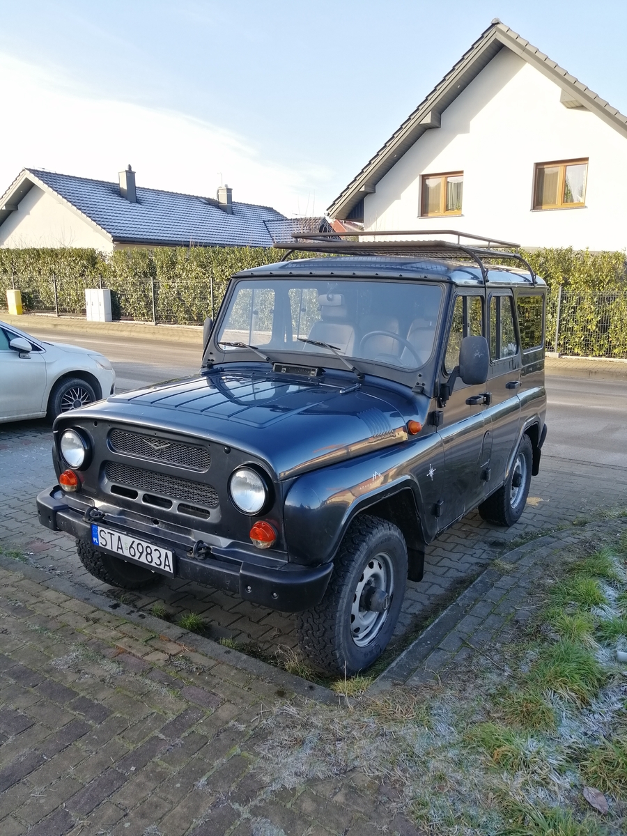

pmwas 聽聽 9408 #1929 Napisano 23 Grudnia 2024 UAZ by艂 dzisiaj si臋 um贸wi膰 na remont.聽 Termin 07.01. Nieodleg艂y 聽 Chcia艂em go troch臋 umy膰 i... Masakra. Brud w偶arty od nowo艣ci, my艣l臋, 偶e od czasu naprawy w 2022 nigdy nie by艂 myty 馃槨 Ogolnie s膮dz膮c po pajeczynach, a nawet zdechlych paj膮kach w 艣rodku, kto艣 do艣膰 ostentacyjnie nie dba艂 o to auto.聽 聽 Tak偶e blacha i przegl膮d na wej艣cie. Szkoda, 偶e kto艣 go 3 lata ciora艂. Ja bym dba艂 馃槬 0 Mi艂ego dnia! Udost臋pnij t臋 odpowied藕 Odno艣nik do odpowiedzi Udost臋pnij na innych stronach

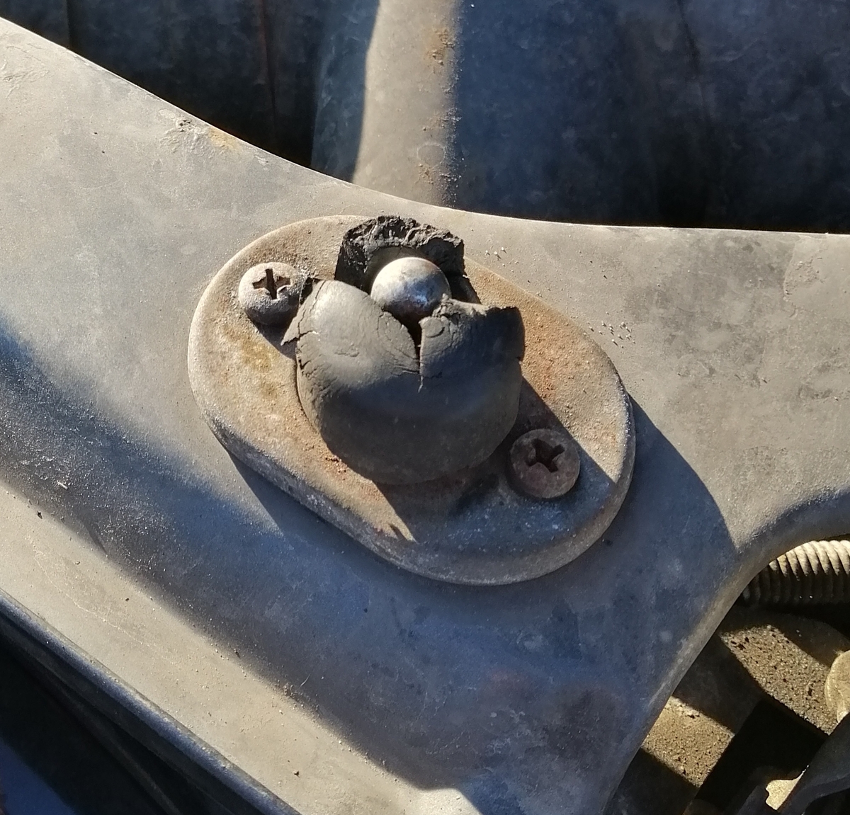

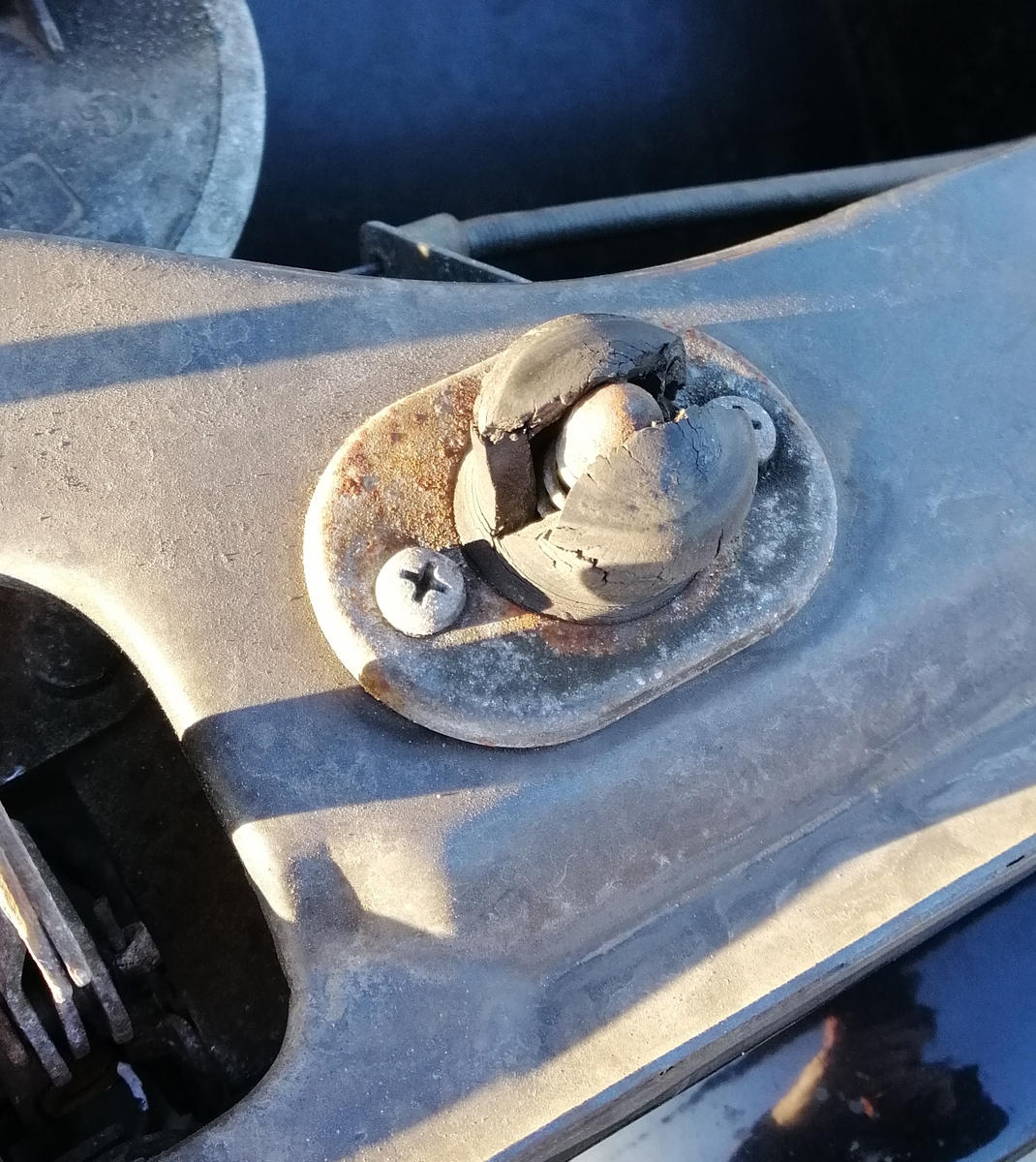

pmwas 聽聽 9408 #1941 Napisano 28 Grudnia 2024 (edytowane) Zam贸wi艂em czarnemu nowe odbojniki maski, bo 偶al patrze膰. Guma p臋k艂a i spr臋偶ynka wy艂azi na zewn膮trz. Tylko ciekawe, czy da rad臋 艣rubki ruszy膰 聽 Ogolnie ilo艣膰 rdzy ro艣nie w zastraszajacym tempie i zastanawiam si臋 coraz bardziej, czy na pewno chc臋 tym pomara艅czowym je藕dzi膰 zim膮, czy te偶 za, przyk艂adem kierowc贸w z czas贸w zamierzch艂ych chowa膰 go na zim臋 do gara偶u...聽 聽 Masakra jak ten UAZ si臋 biodegraduje. Rdza jest wsz臋dzie. Na elementach karoserii, na obudowie filtra powietrza, oczywi艣cie uk艂ad wydechowy... Wsz臋dzie.聽 聽 Kupi艂em te偶 olej, bo 15000km min臋艂o i zdecydowanie pora ju偶 wymieni膰. Mia艂em zamiar wymienia膰 co 10000, ale tak to szybko min臋艂o...聽 聽 Natomiast na bagnecie olej nie wygl膮da 藕le. Umiarkowanie ciemny i chyba nawet jeszcze ma sensowne w艂a艣ciwo艣ci. A do tego - jest pe艂no, znaczy nie 偶re. Co jest pewnym zaskoczeniem, bo wsz臋dzie pisz膮, 偶e musi 偶re膰 i trzeba pilnowa膰...聽 Edytowane 28 Grudnia 2024 przez pmwas 0 Mi艂ego dnia! Udost臋pnij t臋 odpowied藕 Odno艣nik do odpowiedzi Udost臋pnij na innych stronach

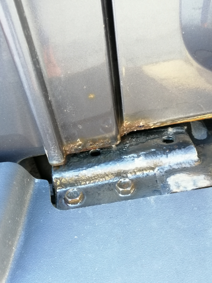

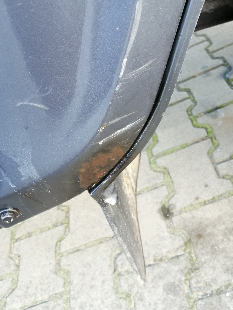

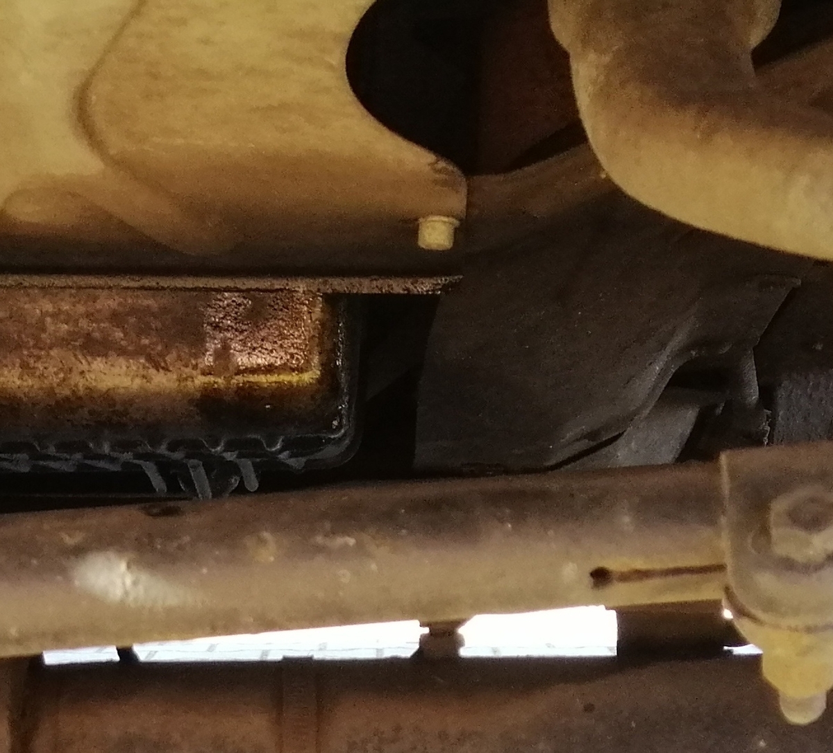

pmwas 聽聽 9408 #1942 Napisano 31 Grudnia 2024 (edytowane) By艂em dzisiaj umy膰 machin臋...聽 聽 聽 Z tej strony nie藕le, z drugiej...聽 聽 聽 Wida膰 rys臋 na prawym przodzie...聽 聽 聽 ... kt贸ra ci膮gnie si臋 przez ca艂y prawy bok 馃う Chyba od ga艂臋zi podczas zabaw w "terenie". Ale 偶eby a偶 tak?聽 聽 Do tego rdzewieje sobie dalej...聽 聽 聽 聽 A, no i...聽 聽 聽 ... mokro. Miska ca艂a w oleju, ale ewidentnych wyciek贸w nie widzimy (ogl膮da艂em dzisiaj z mi艂ym panem, kt贸ry mi olej zmienia艂 w warsztacie obok, bo przecie偶 nie b臋d臋 jecha艂 25km na wymian臋 oleju).聽 Albo zafajdali i nie wytarli (wszak on 3000km temu mia艂 montowan膮 skrzyni臋), albo leje. Tylko sk膮d? Z uszczelki miski? Z tylnego uszczelniacza wa艂u? Z korka spustowego? Ech... Maszyna.聽 Zrobi艂em foto. Teraz dwa dni stoi to zobaczymy, czy kapie... Edytowane 31 Grudnia 2024 przez pmwas 1 Mi艂ego dnia! Udost臋pnij t臋 odpowied藕 Odno艣nik do odpowiedzi Udost臋pnij na innych stronach

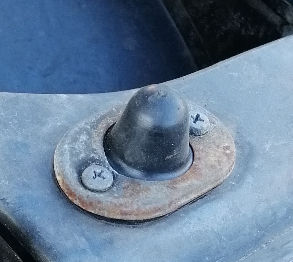

pmwas 聽聽 9408 #1943 Napisano 31 Grudnia 2024 Zagadka. Czemu maska si臋 nie chce otworzy膰?聽 聽 聽 Dodam, 偶e ten jeszcze jako艣 tam kszta艂t trzyma艂 i odbija艂.聽 Ten...聽 聽 聽 聽 ... juz nie.聽 聽 聽 Z tej strony 艂atwizna...聽 聽 聽 Tutaj dost臋p blokuje obudowa filtra i troszk臋 mi zaj臋艂o szukanie zgubionej podk艂adki...聽 聽 Na koniec niespodzianka! Maska zacz臋艂a si臋 otwiera膰.聽 Jedno czego nie rozumiem, to czemu tego w warsztacie nie ogarn臋li. Te odbojniki to s膮 po kilkana艣cie zeta...聽 1 Mi艂ego dnia! Udost臋pnij t臋 odpowied藕 Odno艣nik do odpowiedzi Udost臋pnij na innych stronach
pmwas 聽聽 9408 #1944 Napisano 2 Stycznia 2025 (edytowane) Kapie.聽 Z przodu, bo kapie na os艂on臋 podwozia i przedni most.聽 Podejrzewam styk miski olejowej z pokryw膮 rozrz膮du, bo by艂o ruszane. Lub ew. przedni uszczelniacz wa艂u. Raczej nie spod napinacza, bo leje z lewej strony...聽 聽 Korek spustowy na pewno nie, bo on jest zdecydowanie bardziej z ty艂u i nie kapa艂by na most tylko z ty艂u, zw艂aszcza, 偶e auto stoi minimalnie pod g贸r臋. W zasadzie te偶 mnie troch臋 dziwi, 偶e w og贸le kapie na most, a nie sp艂ywa w stron臋 korka. Mo偶e si臋 gromadzi na jakie艣 艣rubie?聽 Edytowane 2 Stycznia 2025 przez pmwas 0 Mi艂ego dnia! Udost臋pnij t臋 odpowied藕 Odno艣nik do odpowiedzi Udost臋pnij na innych stronach
cordi7 聽聽 8064 #1945 Napisano 2 Stycznia 2025 聽 Ja serio podziwiam zaciecie - sam bym liczyl, ze sie sfajczy i dostane odszkodowanie 聽 Chyba, ze ty pracujesz nad genialna karma na nastepne wcielenie 聽 3 Udost臋pnij t臋 odpowied藕 Odno艣nik do odpowiedzi Udost臋pnij na innych stronach
pmwas 聽聽 9408 #1946 Napisano 2 Stycznia 2025 Zobaczymy, co tym razem. Wydaje mi si臋, 偶e miski nie demontiwali podczas wymiany uszczelek pokrywy rozrz膮du, wi臋c mo偶e posz艂a uszczelka miski dla odmiany.聽 Ogolnie to jest tak, 偶e dotkniesz jednego, to co艣 obok si臋 sypie. 聽 Jeden ruski in偶ynier m贸wi艂, 偶e to nie jest z艂y silnik, tylko trzeba by go na wej艣cie rozebra膰 i porz膮dnie zmontowa膰.聽 0 Mi艂ego dnia! Udost臋pnij t臋 odpowied藕 Odno艣nik do odpowiedzi Udost臋pnij na innych stronach
cordi7 聽聽 8064 #1947 Napisano 2 Stycznia 2025 17 minut temu, pmwas napisa艂(-a): Ogolnie to jest tak, 偶e dotkniesz jednego, to co艣 obok si臋 sypie. 聽 Mam dokladnie takie聽doswiadczenia ze wschodnia mysla techniczna - a ze czesto trzeba czegos dotykac to efekt domina dziala. 聽 2 Udost臋pnij t臋 odpowied藕 Odno艣nik do odpowiedzi Udost臋pnij na innych stronach
pmwas 聽聽 9408 #1948 Napisano 2 Stycznia 2025 聽 Miska wida膰 na miejscu...聽 Czyli pewnie to. Albo przedni uszczelniacz, bo nie wiem, czy dali nowy...聽 0 Mi艂ego dnia! Udost臋pnij t臋 odpowied藕 Odno艣nik do odpowiedzi Udost臋pnij na innych stronach
tofiks_th 聽聽 14585 #1949 Napisano 2 Stycznia 2025 4 godziny temu, pmwas napisa艂(-a): 聽 Miska wida膰 na miejscu...聽 Czyli pewnie to. Albo przedni uszczelniacz, bo nie wiem, czy dali nowy...聽 Wkr贸tce zrobisz habilitacj臋 na tym gruziku i zaczniesz zg艂asza膰 do producenta patenty racjonalizatorskie馃槈 0 Udost臋pnij t臋 odpowied藕 Odno艣nik do odpowiedzi Udost臋pnij na innych stronach
pmwas 聽聽 9408 #1950 Napisano 2 Stycznia 2025 (edytowane) 5 godzin temu, tofiks_th napisa艂(-a): Wkr贸tce zrobisz habilitacj臋 na tym gruziku i zaczniesz zg艂asza膰 do producenta patenty racjonalizatorskie馃槈 聽 Habilitacj臋 to zrobi mechanik, cho膰 musz臋 powiedzie膰, 偶e pewnych rzeczy nie rozumiem.聽 On przecie偶 kilka dni temu mia艂 robiony ten r臋czny. Przeciez nie da艂o si臋 nie zauwa偶y膰, ze miska jest ca艂a w oleju a偶 po poduszk臋 skrzyni.聽 Jak go podnie艣li艣my - pow贸d藕.聽 Dlatego tak liczy艂em, 偶e mo偶e polali i nie wytarli. By艂oby to ma艂o profesjonalne, ale jako艣 bardziej mi si臋 "spina艂o", ni偶 pomys艂, 偶e mo偶na takiej powodzi nie zauwa偶y膰.聽 Naprawd臋 - niemo偶liwe, 偶eby jeszcze kilka dni wcze艣niej by艂o sucho. To, 偶e miska jest wilgotna to ju偶 widzia艂em jak sam d艂uba艂em pod autem, ale p贸ki nie kapa艂o, to nie dr膮偶y艂em. Mo偶e oni wyszli z tego samego za艂o偶enia, ale teraz tam naprawd臋 jest mokro...聽 聽 Tu nawet wida膰 ten wyciek...聽 聽 聽 Na most kapie z kraw臋dzi os艂ony podwozia. Jak si臋 dostaje na os艂on臋? Albo spod uszczelki miski, albo spod ko艂a pasowego...聽 Edytowane 2 Stycznia 2025 przez pmwas 0 Mi艂ego dnia! Udost臋pnij t臋 odpowied藕 Odno艣nik do odpowiedzi Udost臋pnij na innych stronach
