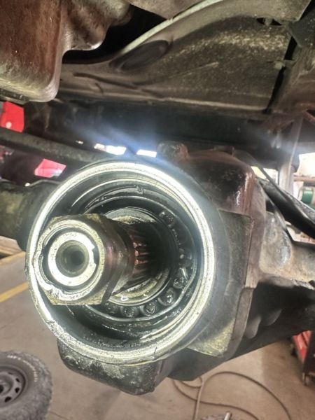

tommly 聽聽 12964 #2351 Napisano 18 Wrze艣nia 2025 9 godzin temu, pmwas napisa艂(-a): Je藕dzi, nie leje, natomiast ju偶 s膮 p臋kni臋cia zewn臋trznej warstwy i wida膰, 偶e kr贸ciec jest za gruby do tego w臋偶a.聽 Zobaczymy, jak zn贸w p臋knie, to co艣 wymy艣l臋. Najwy偶ej si臋 ca艂y wymieni, ale do tego to ju偶 kanal potrzebny, bo on znika gdzie艣 w podwoziu...聽 Srebrna lub czarna ta艣ma McGyver wszystko naprawi 1 godzin臋 temu, pmwas napisa艂(-a): Tak to wygl膮da (foto uaz Slovensko)聽 聽 聽 Samo si臋 nie zrobi艂o niestety.聽 Jak si臋 nie da, daj wi臋kszy m艂otek ... 1 ..."Wszys颅tko jest聽mo偶li颅we. Niemo偶li颅we聽po聽pros颅tu wy颅maga wi臋cej cza颅su"... Dan Brown Udost臋pnij t臋 odpowied藕 Odno艣nik do odpowiedzi Udost臋pnij na innych stronach

pmwas 聽聽 9602 #2353 Napisano 18 Wrze艣nia 2025 Mam聽wci膮偶 偶al do siebie, 偶e nie robi艂em sam tego uszczelniacza. Ja bym sobie to pomierzy艂 i nie dokr臋ci艂 za mocno.聽 To jest istotne. Nie chc臋, 偶eby to zabrzmia艂o ksenofobicznie, ale je艣li nawet Ruscy podkre艣laj膮 jak wa偶ne jest, 偶eby nie dokr臋ci膰 tej nakr臋tki za mocno, to to musi by膰 wa偶ne.聽 W ruskich instrukcjach wrzucanych do neta pr贸偶no szuka膰 czego艣 takiego jak Nm, ale tu Rosjanin sprawdza precyzyjnie op贸r 艂o偶ysk.聽 Czyli po prostu tutaj trzeba robi膰 precyzyjnie, nie na wyczucie czy tym bardziej na pa艂臋...聽 0 Mi艂ego dnia! Udost臋pnij t臋 odpowied藕 Odno艣nik do odpowiedzi Udost臋pnij na innych stronach
zadra 聽聽 1925 #2354 Napisano 19 Wrze艣nia 2025 Tak zastanawiam si臋.. Wiadomo czym ko艅czy si臋 zbyt mocne dokr臋cenie, a pytanie moje : co je艣liby by艂o dokr臋cone np o 5(10)Nm mniej ni偶 zalecane ? Mo偶e tu mo偶na " na pa艂臋" ale z g艂ow膮.. 偶sby nie przedobrzy膰..聽 0 Udost臋pnij t臋 odpowied藕 Odno艣nik do odpowiedzi Udost臋pnij na innych stronach
pmwas 聽聽 9602 #2355 Napisano 19 Wrze艣nia 2025 1 godzin臋 temu, zadra napisa艂(-a): Tak zastanawiam si臋.. Wiadomo czym ko艅czy si臋 zbyt mocne dokr臋cenie, a pytanie moje : co je艣liby by艂o dokr臋cone np o 5(10)Nm mniej ni偶 zalecane ? Mo偶e tu mo偶na " na pa艂臋" ale z g艂ow膮.. 偶sby nie przedobrzy膰..聽 聽 Pono膰 by si臋 t艂uk艂y.聽 I tyle.聽 Luz by byl znaczy.聽 聽 To jest skonstruowane tak 偶e s膮 dwa 艂o偶yska sto偶kowe w metalowej tulei, przez to przechodzi wa艂ek ataku i na to nakr臋ca si臋 nakr臋tk臋 trzymaj膮ca to wszystko w kupie.聽 Jak si臋 dokr臋ci mocno, 艣ciska si臋 艂o偶yska mi臋dzy flansz膮 a wa艂kiem ataku i si臋 zacieraj膮.聽 聽 Nie tylko w UAZie zreszt膮. Jankescy mechanicy te偶 taki b艂膮d w ich truckach robi膮.聽 To jest w zasadzie troszk臋 jak dokr臋canie nakr臋tki na 艂o偶yskach kol, te偶 trzeba sprawdzi膰 op贸r i zablokowa膰 nakr臋tk臋 w odpowiedniej pozycji.聽 0 Mi艂ego dnia! Udost臋pnij t臋 odpowied藕 Odno艣nik do odpowiedzi Udost臋pnij na innych stronach
pmwas 聽聽 9602 #2356 Napisano 19 Wrze艣nia 2025 (edytowane) Generalnie ja nie zamierzam robi膰 z tego awantury, czy nawet pisa膰 opinii w "guglach", nie myli si臋 ten, co nic nie robi (a 偶e jest to potwornie wk*ce to inna sprawa.聽 聽 Ale naprawd臋 nie ma opcji, 偶eby to si臋 a偶 tak spektakularnie rozlecia艂o po prostu si臋 tocz膮c bez oporu. 呕ebym go jeszcze scioral w terenie na reduktorze, ok, mo偶e bym podejrzewa艂, 偶e przegi膮艂em.聽 聽 Ale 1000km temu oni to 艂o偶ysko widzieli i by艂o dobre. Potem je藕dzi艂 tylko na asfalcie ok 1000, mo偶e nieca艂e 1500km i bum.聽 聽 Czemu? Tylko za mocne dokr臋cenie ma tu jakikolwiek sens.聽 Edytowane 19 Wrze艣nia 2025 przez pmwas 0 Mi艂ego dnia! Udost臋pnij t臋 odpowied藕 Odno艣nik do odpowiedzi Udost臋pnij na innych stronach

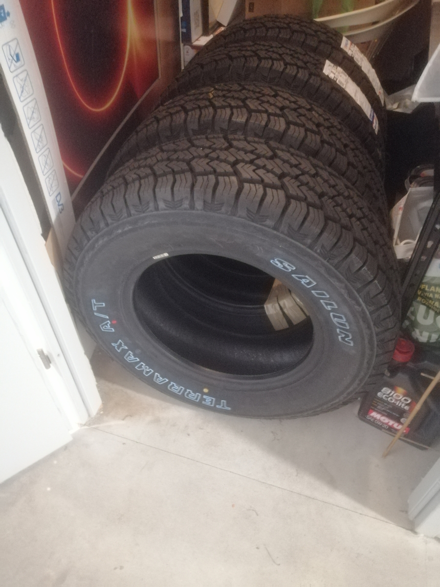

pmwas 聽聽 9602 #2371 Napisano 2 Pa藕dziernika 2025 (edytowane) Koniec ko艅c贸w postawi艂em jednak na Chiny.聽 Zam贸wi艂em dobrze oceniane Sailun Terramax A/T. Rozmiaru fabrycznego nie by艂o, wi臋c zam贸wi艂em takie, jak aktualnie mam, tzn 235/70R16. Jutro powinny by膰.聽 Zobaczymy. Mam nadziej臋, 偶e nie b臋d膮 gorsze.聽 聽 Bo UAZika kupi艂em na bieznikowanym wynalazku Gold Gum Galaxie 4x4, cho膰 musz臋 przyzna膰, 偶e - jakkolwiek by艂em sceptyczny - okaza艂y si臋 by膰 zupe艂nie dobre i obawiam si臋, 偶eby nie zamienil stryjek...聽 聽 Ale musz臋 wymieni膰, bo lewy prz贸d w jednym miejscu wytar艂 si臋 ju偶 do znacznika...聽 Edytowane 2 Pa藕dziernika 2025 przez pmwas 0 Mi艂ego dnia! Udost臋pnij t臋 odpowied藕 Odno艣nik do odpowiedzi Udost臋pnij na innych stronach

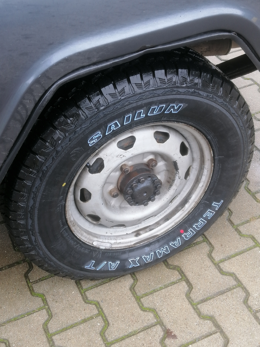

pmwas 聽聽 9602 #2372 Napisano 3 Pa藕dziernika 2025 (edytowane) 聽 Napisy mia艂y by膰 bia艂e, a s膮 smerfowe 馃グ W sumie do ca艂ej tej bajki pasuje jak ula艂!聽 聽 Guma na dotyk fajna, bardziej mi臋kka ni偶 w moich "ulubionych" BFG. Nie wiem jak z trwa艂o艣ci膮, ale mo偶e przynajmniej nie b臋dzie mi po deszczu "lodowiska" organizowa艂...聽 Edytowane 3 Pa藕dziernika 2025 przez pmwas 0 Mi艂ego dnia! Udost臋pnij t臋 odpowied藕 Odno艣nik do odpowiedzi Udost臋pnij na innych stronach
pmwas 聽聽 9602 #2373 Napisano 6 Pa藕dziernika 2025 聽 I ju偶 聽 聽 Pierwsze wra偶enie dobre. Jedzie 艂adnie, bez nadmiernych wibracji, nie stuka, nie mlaszcze, na 艣liskim trzyma. Wywa偶enie by艂o bezproblemowe. Oczywi艣cie to dopiero 60km... Zobaczymy jak dalej...聽 2 Mi艂ego dnia! Udost臋pnij t臋 odpowied藕 Odno艣nik do odpowiedzi Udost臋pnij na innych stronach

pmwas 聽聽 9602 #2375 Napisano 7 Pa藕dziernika 2025 (edytowane) Fajnie聽si臋 z艂o偶y艂o, bo akurat leje i mo偶na potestowa膰. Juz wiem na pewno, 偶e moje najwi臋ksze obawy, czyli lodowisko na mokrym asfalcie, si臋 nie spe艂ni艂y, opona na mokrym trzyma dobrze. Ma szosie powy偶ej 100km/h jednak czu膰, 偶e to AT, ale te偶 bez przesady. Og贸lnie uwa偶am, 偶e opona bardzo dobra.聽 Tzn jak si臋 sprawuje w terenie nie wiem i raczej si臋 pr臋dko nie dowiem, bo nie po to kupi艂em nowe opony, 偶eby je w terenie ciora膰 (natomiast kupi艂em jednak AT, bo ja Podhalu na 艣nieg czy b艂oto jednak mo偶na si臋 tu i tam natkn膮膰, a bywam cz臋sto).聽 Zreszt膮 ja ju偶 dawno聽przesta艂em traktowa膰 to auto jak terenowe, raczej jak ma艂膮 przestarza艂膮 ci臋偶ar贸wk臋.聽 Pozostaje teraz kwestia trwa艂o艣ci, ale to ju偶 tylko czas mo偶e pokazac...聽 Edytowane 7 Pa藕dziernika 2025 przez pmwas 0 Mi艂ego dnia! Udost臋pnij t臋 odpowied藕 Odno艣nik do odpowiedzi Udost臋pnij na innych stronach
