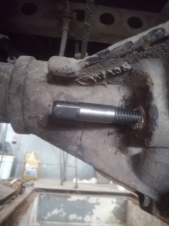

pmwas 聽聽 9545 #2439 Napisano 11 Grudnia 2025 A wracaj膮c do 馃崐 i przedniego mostu.聽 Wiem, 偶e pewnie par臋 os贸b si臋 obruszy艂o moimi oskar偶eniami w stosunku do mechanik贸w, ale to oni zepsuli ten most.聽 聽 Teraz przypadkiem czytam w instrukcji obs艂ugi - kt贸ra zak艂ada, 偶e w艂a艣ciciel jest tak ogarni臋ty, 偶e sam sprawdzi luzy w dr膮偶kach kierowniczych czy dokr臋cenie 艣rub mocuj膮cych g艂owic臋 - 偶e luz w 艂o偶yskach wa艂ka ataku mo偶e wynosi膰 max 0,5mm, ale 偶eby nie regulowa膰 samemu, bo regulacja jest "trudna i pracoch艂onna". 聽 To samo m贸wili na S艂owacji, 偶e tyle roboczogodzin wysz艂o, bo to trzeba z艂o偶y膰, sprawdzi膰 luz, poje藕dzi膰, zn贸w roz艂o偶y膰, sprawdzi膰 luz i dopiero finalnie z艂o偶y膰.聽 聽 Czyli jak mi to robili w godzink臋 wieczorkiem w pi膮tek przed urlopem, to nie mogli nic sprawdzi膰.聽 聽 Oczywi艣cie fakt, 偶e zwyk艂a wymiana uszczelki mo偶e si臋 tak sko艅czy膰 to niez艂y fail projektowy, ale tak w tym aucie jest...聽 0 Mi艂ego dnia! Udost臋pnij t臋 odpowied藕 Odno艣nik do odpowiedzi Udost臋pnij na innych stronach

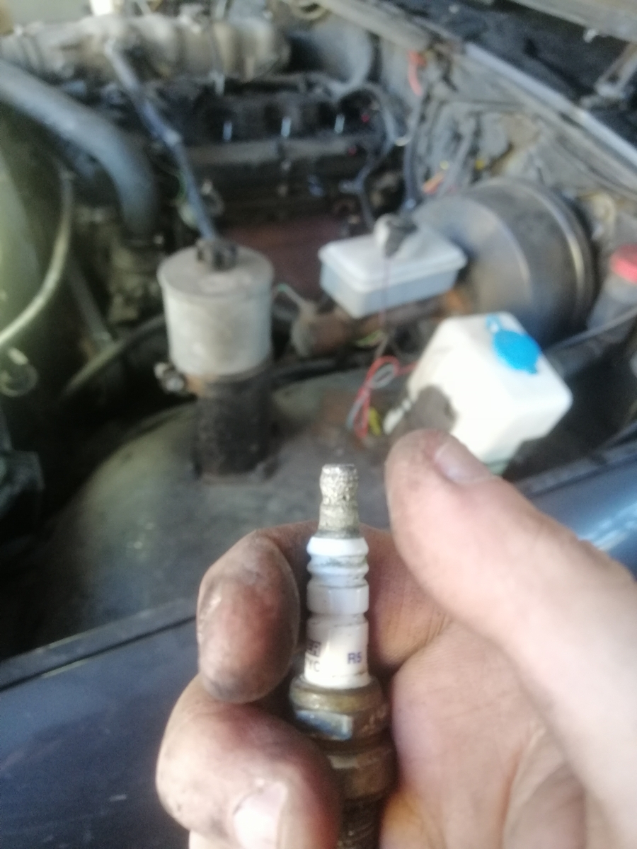

pmwas 聽聽 9545 #2444 Napisano 21 Stycznia Chwil臋 mnie tu nie by艂o, ale ju偶 jestem.聽 聽 UAZ nie daje za wygran膮 i o dziwo je藕dzi. Dzi艣 min臋艂o mu 60000km. Tzn co艣 w skrzyni lub reduktorze terkocze na niskich pr臋dko艣ciach, ale je藕dzi.聽 聽 Po drodze wymieni艂em mu 艣wiece...聽 聽 聽 ...i dobrze, bo z t膮 korozj膮 na styku d艂ugo by nie poje藕dzi艂, a tak偶e wymieni艂em olej w mo艣cie.聽 聽 Z korkiem wlewu mia艂em straszny k艂opot i to chyba jest k艂opot z konstrukcj膮 korka, a nie z dokr臋ceniem, poniewa偶 sam osobi艣cie go dokr臋ca艂em kr贸tkim kluczem i nie ma opcji, 偶ebym go dokr臋ci艂 za mocno.聽 聽 Korek si臋 obrobi艂, to go przewierci艂em, da艂em wykr臋tak...聽 聽 聽 ...dlugi klucz, zapa艂em si臋 nogami o schodki, ci膮gn臋, potem m艂otek, zn贸w ci膮gn臋 i nic.聽 Gwint na bank skrzy偶owany, po prostu nie ma innej opcji.聽 聽 Wpad艂em na pomys艂, 偶e go nagwintuj臋 i wkr臋c臋 korek w korek i tu niespodzianka - korek si臋 dokr臋ci艂 jeszcze o kilkana艣cie stopni podczas gwintowania, czyli nie by艂 bardzo mocno dokr臋cony.聽 聽 Natomiast sta艂 twarda, tani gwintownik nie podo艂a艂 i zosta艂em z dziur膮 w mo艣cie.聽 聽Z braku innych opcji przeci膮艂em korek w dw贸ch miejscach i wybi艂em 膰wiartk臋.聽 Niestety naci膮艂em gwint w obudowie mostu i po wkr臋ceniu nowego korka by la艂o.聽 聽 Zatem podk艂adka...聽 聽 聽 I korek z ci臋偶ar贸wki.聽 聽 聽 Je藕dzi ju偶 tak 2000km i suchutko. A olej - szlam. Trzeba by艂o wymieni膰.聽 聽 聽 1 Mi艂ego dnia! Udost臋pnij t臋 odpowied藕 Odno艣nik do odpowiedzi Udost臋pnij na innych stronach
tommly 聽聽 12894 #2445 Napisano 22 Stycznia 22 godziny temu, pmwas napisa艂(-a): Chwil臋 mnie tu nie by艂o, ale ju偶 jestem.聽 聽 UAZ nie daje za wygran膮 i o dziwo je藕dzi. Dzi艣 min臋艂o mu 60000km. Tzn co艣 w skrzyni lub reduktorze terkocze na niskich pr臋dko艣ciach, ale je藕dzi.聽 聽 Po drodze wymieni艂em mu 艣wiece...聽 聽 聽 ...i dobrze, bo z t膮 korozj膮 na styku d艂ugo by nie poje藕dzi艂, a tak偶e wymieni艂em olej w mo艣cie.聽 聽 Z korkiem wlewu mia艂em straszny k艂opot i to chyba jest k艂opot z konstrukcj膮 korka, a nie z dokr臋ceniem, poniewa偶 sam osobi艣cie go dokr臋ca艂em kr贸tkim kluczem i nie ma opcji, 偶ebym go dokr臋ci艂 za mocno.聽 聽 Korek si臋 obrobi艂, to go przewierci艂em, da艂em wykr臋tak...聽 聽 聽 ...dlugi klucz, zapa艂em si臋 nogami o schodki, ci膮gn臋, potem m艂otek, zn贸w ci膮gn臋 i nic.聽 Gwint na bank skrzy偶owany, po prostu nie ma innej opcji.聽 聽 Wpad艂em na pomys艂, 偶e go nagwintuj臋 i wkr臋c臋 korek w korek i tu niespodzianka - korek si臋 dokr臋ci艂 jeszcze o kilkana艣cie stopni podczas gwintowania, czyli nie by艂 bardzo mocno dokr臋cony.聽 聽 Natomiast sta艂 twarda, tani gwintownik nie podo艂a艂 i zosta艂em z dziur膮 w mo艣cie.聽 聽Z braku innych opcji przeci膮艂em korek w dw贸ch miejscach i wybi艂em 膰wiartk臋.聽 Niestety naci膮艂em gwint w obudowie mostu i po wkr臋ceniu nowego korka by la艂o.聽 聽 Zatem podk艂adka...聽 聽 聽 I korek z ci臋偶ar贸wki.聽 聽 聽 Je藕dzi ju偶 tak 2000km i suchutko. A olej - szlam. Trzeba by艂o wymieni膰.聽 聽 聽 Brawo Ty, nasz lokalny McGyver 1 ..."Wszys颅tko jest聽mo偶li颅we. Niemo偶li颅we聽po聽pros颅tu wy颅maga wi臋cej cza颅su"... Dan Brown Udost臋pnij t臋 odpowied藕 Odno艣nik do odpowiedzi Udost臋pnij na innych stronach
