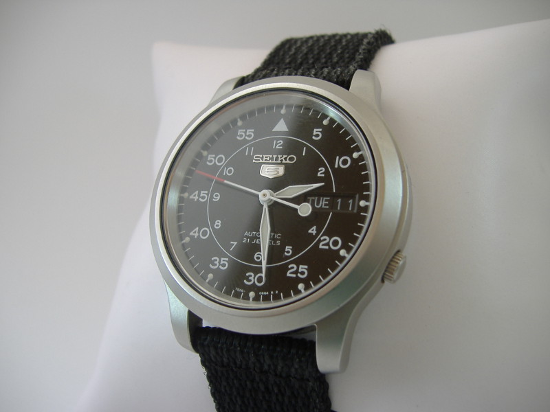

A co to za rogaty diabeł widoczny jest na tarczy na pierwszym? :)
I dlaczego na drugim widać kolorowe odblaski na dolnej części koperty? Z miską by ich nie było.
Pierwsze zdjęcie rozmyte widać wycięcie w twojej misce robione było pod miską
Drugie zdjęcie robione bez miski widać odbicie twoich dłoni i okna
Trzecie zdjęcie rozmyte brak odbicia okna i dłoni
Czwarte zdjecie robione bez miski widac odbicia okna i jasne wyrazne światło
Sprawdz sobie dobrze bo chyba na sie zdjęcia nie w tej kolejności wyświetlają :lol:
Na pierwszy zdjęciu oprócz otworu widać zarys dna miski odbity na szkiełku
Coś mam z oczami chyba. Dobrze napisałeś - 1 i 3 są spod miski! Zwracam godność i wchodzę pod stół za karę.

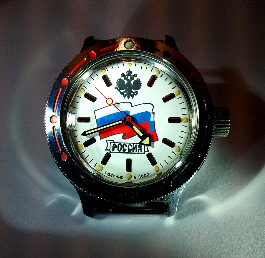

- fajnie mi wyszło oświetlenie zegarka dwiema latareczkami diodowymi - efekt naprawdę ciekawy i tarcza mojej amfibi widoczna z detalami a zdjęcie zostało zrobione komórką :rolleyes:
Faktycznie tarcza wyszła fajnie, ale koperta po prawej i na dole znikła w ciemności...

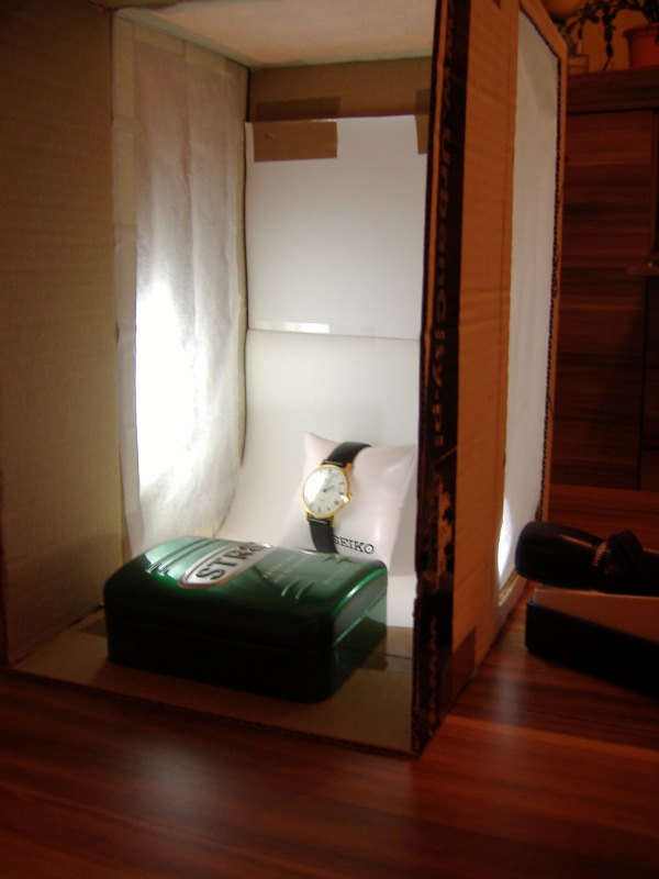

A więc studio wygląda tak:

Zainspirowany pomysłem kolegi TabaQ postanowiłem też coś podobnego  "zbudować" i cyknąłem kilka fotek.
Chciałbym też prosić o ocenę, czy mój wysiłek zaowocował choć drobną poprawą w jakości zdjęć, czy też mogę sobie darować i nadal robić fotki przy lampce nocnej bo różnicy nie widać?

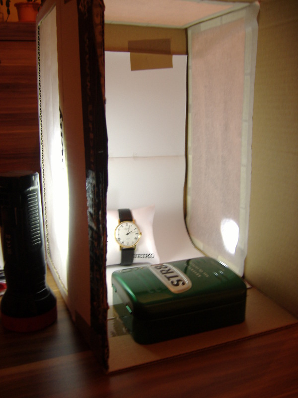

kilka przykładów zdjęć..
Różnicę widać, oczywiście. Jakbyś jeszcze mógł z grubsza opisać jak wykonujesz te zdjęcia, to możnaby skorygować ewentualne błędy, aby jeszcze udoskonalić ich jakość. Zdjęcia robisz aparatem, czy telefonem? Jak doświetlasz zdjęcia i czym, skąd pada światło i jak mocne jest?
Ew. w jakim trybie są robione te zdjęcia?
Ekspertem nie jestem, ale na pewno wspólnie z innymi będzemy w stanie coś wymyślić :)

zainspirowany twoim pudełkiem zbudowałem własne pudełko wyłożone białym kartonem z dwiema bocznymi ściankami posiadającymi duże "okna" z bibuły przez które wpada rozproszone światło z dwu lamp diodowych . z pianki zrobiłem "ekpozytor" do zdjęć. Może rzeczywiście wezmę np. białą poduszeczkę zamiast niego..

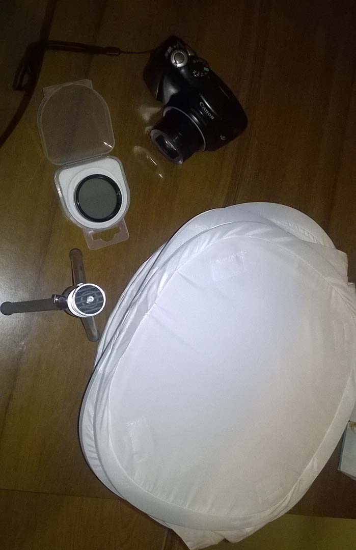

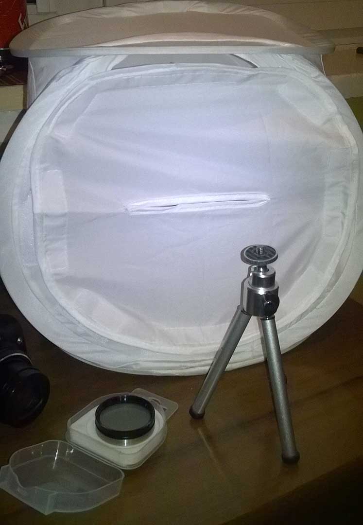

   Po próbach zbudowania "architektury bezcieniowej" poległem. Chodzi o równomierne rozproszenie światła przez materiał. W końcu na alle... zakupiłem składany, małych gabarytów namiot bezcieniowy coś za 35PLN i problem światła się rozwiązał (oczywiście nie od razu, po długich próbach). Pozostał problem refleksów. Na tę bolączkę lekarstwem jest filtr polaryzacyjny kołowy. Jakoż, że mam kompakt to nie mam możliwości mocowania. Wytoczyłem sobie w pracy dystans, w którym zamocowałem filtr. Średnica dystansu jest minimalnie większa niż obiektywu więc nie mam problemów z założeniem go na obiektyw (koszt filtra ok 40 PLN na alle...). Obowiązkowym narzędziem też jest mały statyw, bo pomimo tych wszystkich stabilizatorów ile razy się rozczarowałem, bo na wyświetlaczu aparatu zdjęcie piękne, a na komputerze poruszone. Poniżej wklejam zdjęcia całego mojego "studia fotograficznego". Więc za małą kasę można robić czytelne zdjęcia  :D Oczywiście zdjęcia robione telefonem i od razu widać różnicę  :D

Za radą kolegi @rproch zrobiłem sobie namiocik bezcieniowy z pustego baniaka i zacząłem pstrykać.
Stosuję oświetlenie zimnymi ledami  z góry i z boków, tło z białej kartki.
Używam lustrzanki Canon EOS 450D z obiektywem 28-80 USMII (światło 3,5-5,6), statywu Manfrotto.

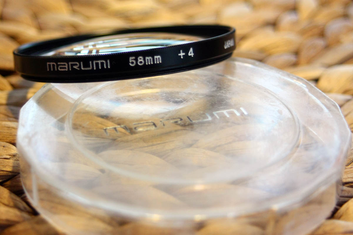

Dodatkowo stosuję soczewkę powiększającą:
Zdjęcia wykonuję z korekcją ekspozycji, standardowo daję skok o 2/3 EV. Daje to takie wyniki:
Fotografuję w preselekcji czasu - standardowo 1/15 sek. Wyzwolenie samowyzwalaczem.
Balans bieli w aparacie auto, czułość też.
Odbicia dają się we znaki, usuwam je przestawiając boczne lampki. Polara kołowego nie mogę stosować z uwagi na użycie soczewki powiększającej.
Wszystko do kupy dało mi taki efekt:
Pogrzebałem w swojej biblioteczce i okazał się, że mam książkę Witolda Dederki pt. "Oświetlenie w fotografii". Biorę się do lektury, doskonalę warsztat :D
Edit: zapomniałem, że na obiektywie jeszcze mam filtr Marumi UV MC. Ale on raczej nic nie wnosi do jakości zdjęć wykonywanych w ten sposób.
Edit2: moje studio :P :
