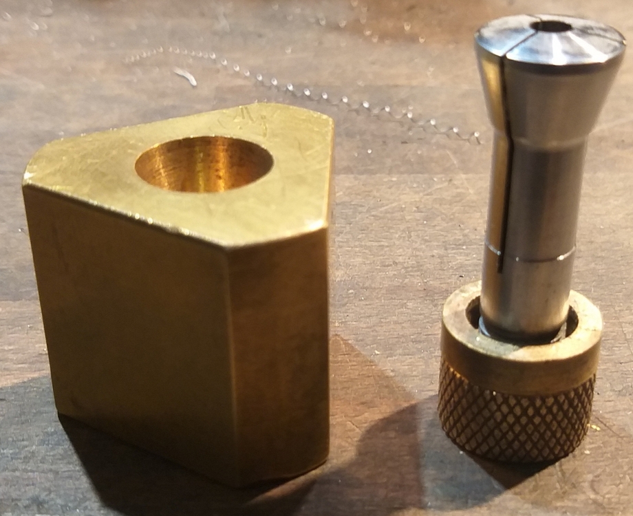

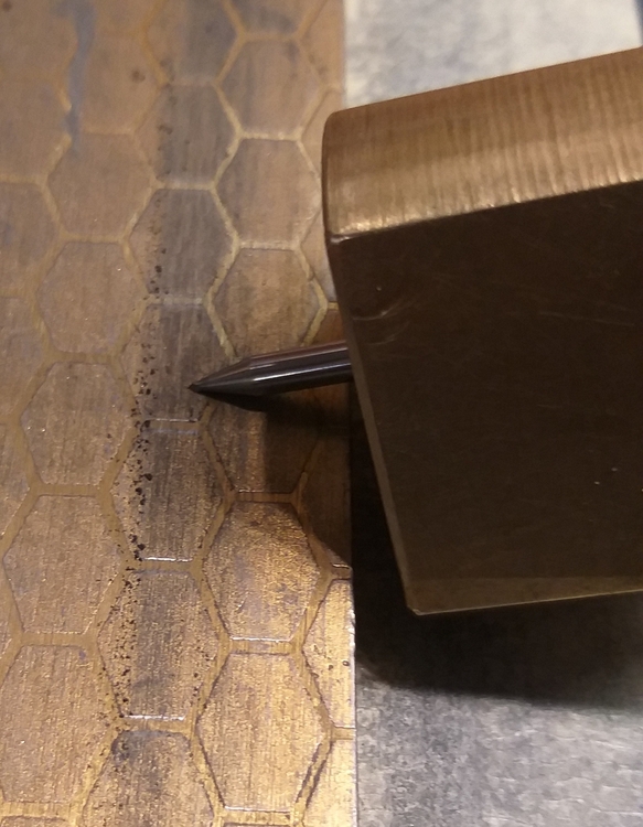

Ja te przydasie do gry wstępnej przed właściwym wprowadzeniem wiertła lub jako nakiełki robię sobie z różnych  stalek okrągłych hss lub spieków, połamanych frezów palcowych oraz pozostałosci wierteł z wèglików spiekanych.
Robię trzy krawędzie przy pomocy prostego uchwytu.
17,3 oznacza odległość w mm od wierzchołka narzędzia do podstawy bloczka mosiężnego.
Ten wymiar oraz grubość osełki diamentowej i odległość środka podstawy bloczka do krawędzi dają nawiercony stożek o kącie około 60⁰ który tak bardzo lubię.
Polecam, bardzo przydatne.20221010_005156.thumb.jpg.8910e17c96570c138079d9c926c4f791.jpg20221010_005321.thumb.jpg.cb8cb26befba13bf6894dde23c9502e5.jpg
Edytowane przez szalony amator

Przyrząd rzeczywiście potrzebny, ale ja jokos nie kumaty
1. Trzpień nawiertaka wchodzi w tulejkę zaciskowa i co i tak bez zaciskanie czy to zaciskanie na słowo honoru jest wystarczające😄
2.A gdyby tak płaszczyzny 120 ° zrobić także 60° bo tego co napisałeś jakoś nie mogę sobie wyobrazić
"Ten wymiar oraz grubość osełki diamentowej i odległość środka podstawy bloczka do krawędzi dają nawiercony stożek o kącie około 60⁰"
pozdrawiam
Edytowane przez Andrzej Wachowicz
Ad. 1
Po drugiej stronie jest nakrętka ściagająca. No schowała się!
To jest przydaś do  tulejek 10 mm bo te tulejki łapią mi przelotowo wałki do średnicy 7 mm a i wieksze też dają radę.
Ad. 2
Przepraszam za brzydki rysunek, tak mi wyszło na szybko.
Warto widzieć że trókąty są podobne tj. mają równe kąty.
Reszta jak na obrazku.
No może dodam że cos30⁰ to bedzie 1/2 × pierwiastek kwadratowy z 3. A sin30⁰ to bedzie 1/2 z tąd opisałem domyślnie boki jednego z trójkątów jako L i L/2.
  • What one fool can do, another can.

Ad.1 A jaki ma gwint ta nakrętka sciągająca? Pewnie masz narzynki i gwintowniki. Argument za tulejka 10 trafiony. Super
Ad. 2 Rysunek klarowny. Prowadzenie częściowo z ręki wiec kat +- 60° jest OK.
17,3 mm to L rozumiem? a jakie masz h?
A ta osełka diamentowa co to jest? Jakaś płyta metalowa z nasypem diamentowym?

Ad.2 nie ma znaczenia jaką mam grubą osełkę i jakie są wymiary uchwytu u mnie.
Ważne jakie ty sobie zrobisz.
Na koniec policz lub sprawdź praktycznie jakie potrzebujesz L dla pożądanego kąta szlifowania ostrza.
To jest stary i znany myk stolarzy i ślusarzy narzędziowych, każdy stolarz gdy ostrzy dłuto czy nóz struga ustawia sobie tylko długość na jaką dłuto wystaje z uchwytu ręcznego i ma zawsze ten sam kąt ostrza. To żadna eureka.

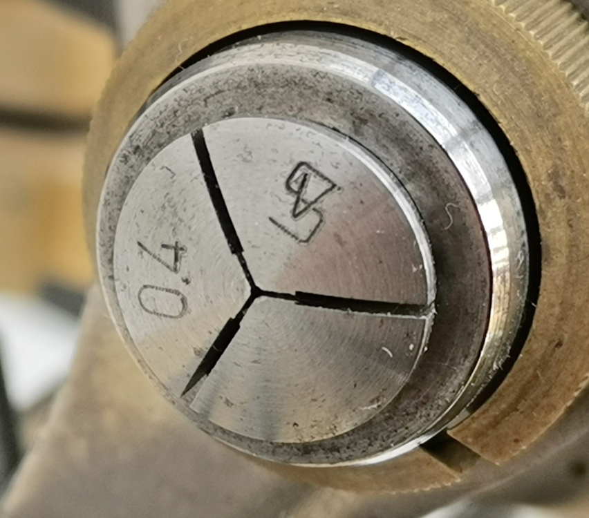

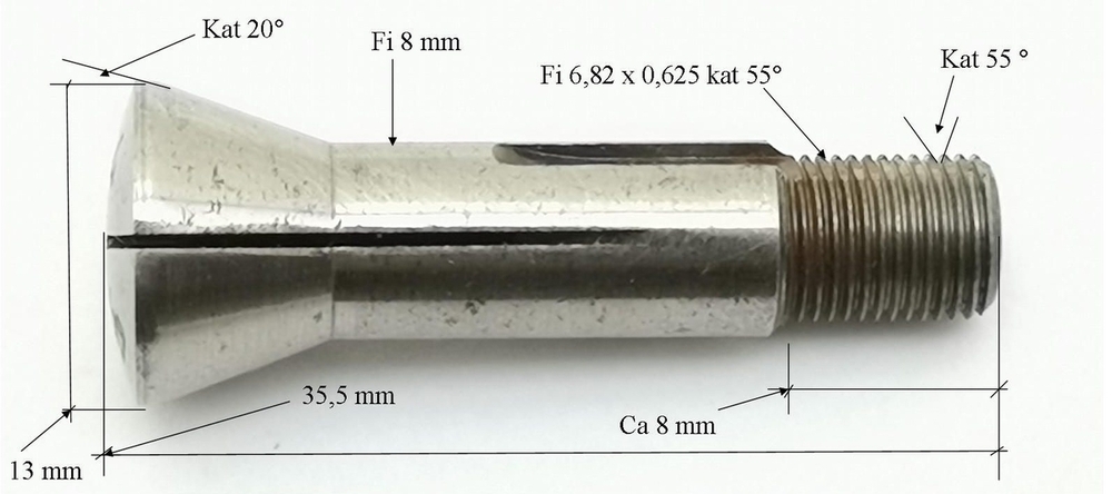

A teraz przechodzę na prawa stronę mojej tokarki ( lewa stronę ) do wrzeciona. Bedzie to także w pewnym sensie kontynuacja postu powyżej.
Popatrzmy
Tak ,tak tokarka ta używa tulejek zaciskowych Schaublina B8, o ile  literka S to Schaublin, to literka V - nie wiem.
ta tulejka zaciskowo - sciagajaca
nazywa sie:
fr - Clé de serrage
niem - Spannschluessel
ang - Drawbar
tulejki te nazywaja sie:
fr - Pinces tirées albo Pinces americaines
niem - Zugspannzangen albo Americanerzangen
ang - Pull-type collets albo American chucks
Schaublin oprócz tulejek B8 proponuje tulejki W8 ( średnica gwintu troche większa ) i L8 ( długość zacisku większa ).
a teraz pytanie do kolegi @Tempus Fugit
1. Jakie tulejki zaciskowe ma twoja tokarka?
2. Czy twoja tulejka zaciskowo-sciagajaca ma takie same wymiary jak moja?
Chodzi o to czy twoja i moja tokarka sa kompatybilne?

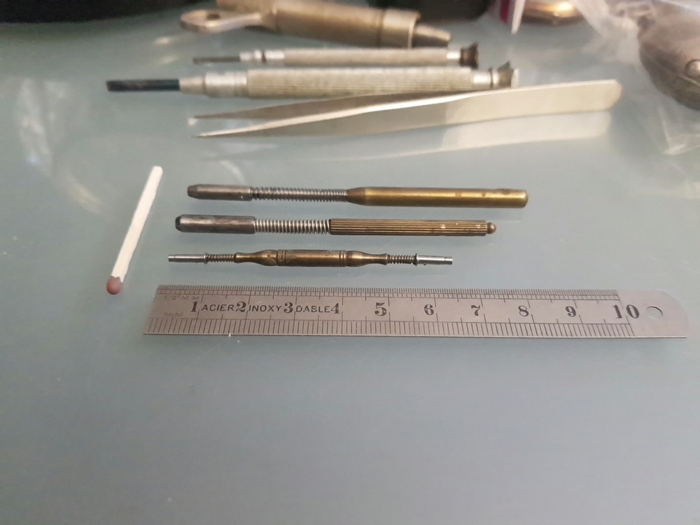

W dniu 9.10.2022 o 12:22, dziadek napisał(-a):
Przepraszam że wejdę w "słowo". Co to jest "środkownik"? I do czego służą te trzy jak domniemam środkowniki które dołączył Kol. Roman?
Oj Marian Marian jakieś z cztery lata temu podczas warsztatów w Gdańsku pokazywałem te narzędzia i wtedy ani Ty ani Janusz nie byliście w stanie
(a może byliście :D ) powiedzieć co to jest za narzędzie. Zresztą inne obecne tam osoby też ;) .
Trzeci tom Zegarmistrzostwa str. 66 i tabela druga z końca tego tomu poz. 610  - Środkownik (znacznik)
Ty jesteś usprawiedliwiony (ze względu na nick i wiek :D )
Janusz wszędzie widzi "otwieracze do konserw" (i pomysły żeby zrobić sobie własne narzędzie :D )
a jedynie "kiniol" zapamiętał lekcję z tamtych warsztatów (ale to pewnie dlatego że młodszy od nas więc umysł bardziej chłonny :))
Tak jak napisał Krzystof - środkownik bo takiej nomenklatury używa mistrz Podwapiński - służy do centrowania na okrągłej osi.
A jego konstrukcja w przeciwieństwie do narzędzi przedstawionych przez Omikrona i Janusza nie wymaga stosowania konika tokarskiego
tylko można to zrobić "z ręki"
