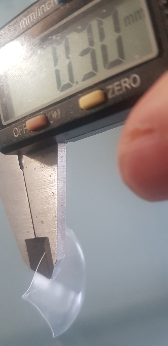

Czyli trzeba kupić trochę większe i zagadać z optykiem żeby doszlifował.
15 minut temu, Odin napisał(-a):
A widziałeś optyka który podejmie się doszlifować szkiełko  0,4 mm !!!!
Miłego weekendu
Roman
p.s. W Gdańsku jestem w stanie dorobić takie szkiełko ale z grubszego szkła
i jest to zabawa bo muszę mieć kopertę z mechanizmem żeby dało się
to tak zrobić żeby koperta się zamykała.
No i cena takiej zabawy jest dużo wyższa niż to co oferuje Allegro.
Ja szlifuję takie szkła...
Dobrzy Ludzie z "Watchmakers" wysłali mi juz takie szkiełko.. :)
Pozdrawiam Mirek
2 godziny temu, mkl1 napisał(-a):
No, my tam dobrzy jesteśmy...😜
18 godzin temu, kiniol napisał(-a):
Krzysztof znowu jesteś lepszy ode mnie :)  . Bo mi prawie nigdy nie udało się zeszlifować takiego szkiełka :( .
Zawsze praktycznie kończyło się takim efektem nawet jak miałem zamontowane nowe diamentowe tarcze.
Problem w szkłach do savonette polega na tym że poza ich znikomą grubością mają z natury lekko podwinięty
brzeg i gdyby je chcieć szlifować to muszą być idealnie centrycznie zamocowane w uchwycie a z tym może być też problem.
Dlatego zawsze wolałem dobrać idealne na wymiar lub dorabiać trochę grubsze.
Ale jeśli szkiełko które dostał kolega okażę się za duże lub za grube to chętnie zobaczę jak je mu dopasowujesz lub docinasz z większego
- może czegoś się jeszcze przed śmiercią nauczę ;) .
Roman
Ja to robię bez uchwytu, z ręki, bardzo drobną tarczą diamentową
Tylko pozazdrościć ręki. Z ręki szkiełko 0,3 drobna tarcza diamentowa w drugiej ręce.
Nie pęka i zachowujesz centryczność tak obrabianego szkła po obwodzie.
PEŁEN SZACUN :)
Jeśli kol. mkl1 darowane szkiełko nie dopasuje (czego mu nie życzę) to chętnie zobaczę takie ręczne dopasowanie
