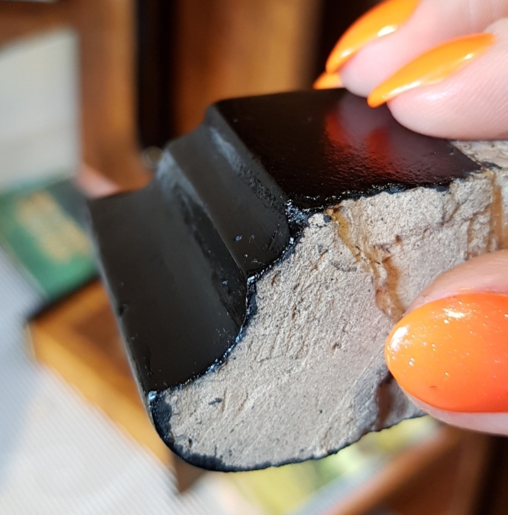

Taki de-próchniacz ... środek przerobakowany.. więc trochę nasączyłem utwardzaczem i uzbrobiłem 'wykałaczkami'...
Nie no za dobrze to wygląda, ani też nie tak powinno się to naprawiać w sensie wypełnienia i wzmocnienia "spróchniałego elementu" ... moim skromnym zdaniem 🤔... wybacz ale trochę się to nadaje do tematu "Naprawcy-Oprawcy" 🤭
No tak ale panem jest właściciel ...
Czasem lepiej powiedzieć coś, nie mówiąc NIC!  🤔
Być może tak ... no tak sobie poradziłem. Alternatywą byłoby wymieniać cały element. Więc wolałem utwardzić / uzupełnić. Pewnie profesjonaliści robią to inaczej. Ja do takich nawet nie próbuję się zaliczyć :)
Też kiedyś wspomagałam się wykałaczkami w uzupełnianiu ubytku 🤭
Przy wykałaczkach widać kawałeczek drewienka, który tam też wkleiłam bo mi "podstawy" również brakło 😉
Następnie duuzio śpachli na wyprowadzenie rantów.

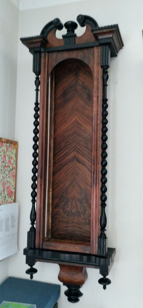

No to tak ... szyb jeszcze nie założyłem .. na kilka dni muszę całość odłożyć, dlatego powiesiłem na ścianie.
Mimo wszystko dość zniszczona ta skrzynia była. Widoczna jest ręka stolarza, który całkiem fajnie się przyłożył, ale niektóre elementy wykonane są z innego drewna. Różnica rzuca się w oczy, dlatego zapewne zegar został potraktowany białą farbą. Nie sądzę, żeby Endler takiego składaka wypuścił. Brakuje górnych sterczyn bocznych i środkowa jest do wymiany bo jest ułamana. Na ten moment wygląda to tak:
No... to już wygląda na skrzynię a nie na cepelię... :)
ps. bardzo ładny rysunek/układ słojów/ na pleckach...
Edytowane przez mkl1
Pozdrawiam Mirek

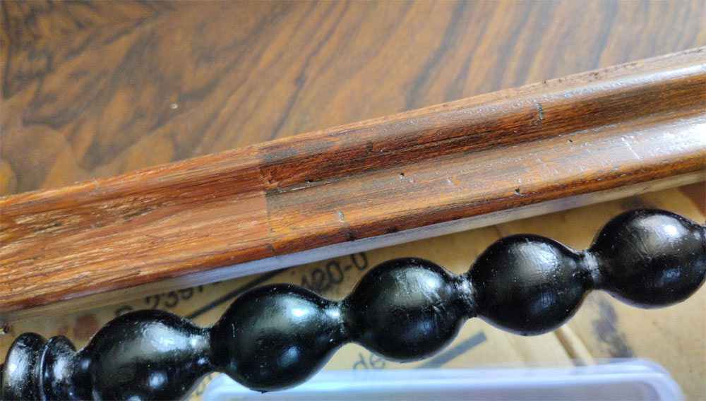

Nie jest źle...✌️, a napewno zdecydowanie lepiej niż z białą farbą. Na przyszłość takie różnice w odcieniach drewna można niwelować bawiąc się bejcami terpentynowymi. Co ciekawe, podbarwienie łapie też elementy zagruntowane i z cienką warstwą politury (ale słabiej). Trzeba pamiętać, że politurowanie tamponem dobrze jest robić dopiero po kilku dniach, bo ten rodzaj bejcy na takim podkładzie musi się ugruntowywać, a to. trochę czasu. pierwszą warstwę tamponem kładziemy bardzo delikatnie , kolejne możemy kłaść mocniej , ale nie zapominajmy o oleju do politurowania, będzie łatwiej kłaść...
Naprawa skrzyni to sporo sporo.......czasu i dużo cierpliwości, szczególnie na początku eksperymentowania z metodami i technikami. Trochę jest w podręcznikach dla konserwatorów i stolarstwa artystycznego, ale doświadczenie i "iteracyjne" poprawki własnych błędów to podstawa zdobywania tegoż doświadczenia✌️

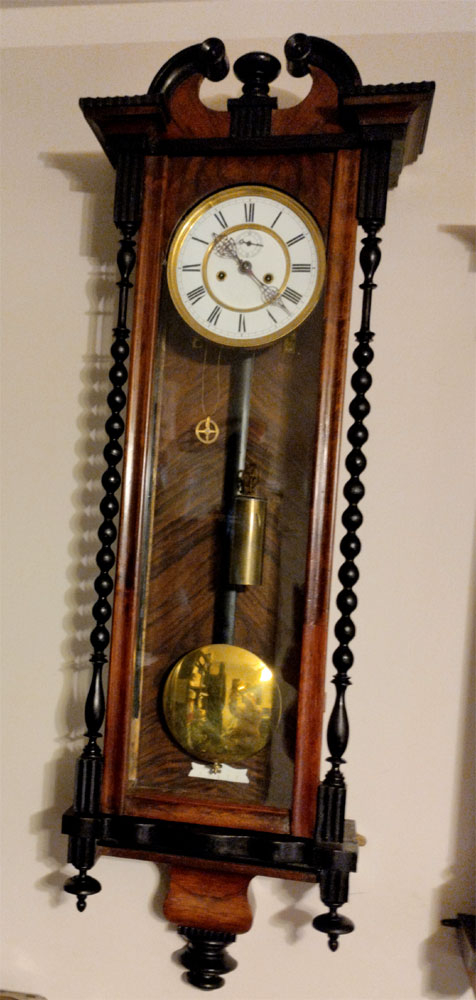

Już ostatnie z serii... przy sztucznym świetle, więc efekt umiarkowany. No ale właśnie zawiesiłem.
Willmann, wtórny w tej skrzyni. Ktoś okropnie krzywo nawiercił dziurki pod wieszak. Tak krzywo, że regulacja na stopie mi się skończyła, a zegar nadal krzywo wisi. Ale mechanizm w bardzo dobrym stanie... sporo lepszym niż skrzynia. Sterczyny muszą zaczekać na 500+ ... bo inaczej nie dam rady :)
Wygląda eXtra.
 Zadam lamerskie pytanie, bo nie znam wcale tego mechanizmu ( zbyt dobry, jak namoje możliwości zakupowe ) Czy nie można przestawić kotwicy na osi?
Pozdrawiam Mirek
Zapewne tak, myślę, że nawet sama się przestawiła niezabezpieczona w transporcie lub podczas przestawiania nawet na biurku.
🤭Teraz wiadomo dlaczego pomimo, że Piotr śmiał się, zawsze stosowałem gumki recepturki zabezpieczając drążek kotwicy w jednym położeniu ...? Właśnie dlatego...😉 nawet do głupich zdjęć...
Edytowane przez LESKOS
Czyli można???
Dzięki za odpowiedź 👍, bo nie wim czy kotwicę, czy tuleję ....na osi...
Pozdrawiam Mirek
Chyba się da... wyciągnąłem kotwicę z innego Willmanna... z oporem, wiekszym niż zazwyczaj w sprężynowych ale się poddała. Jutro przećwiczę... może będzie dobrze.

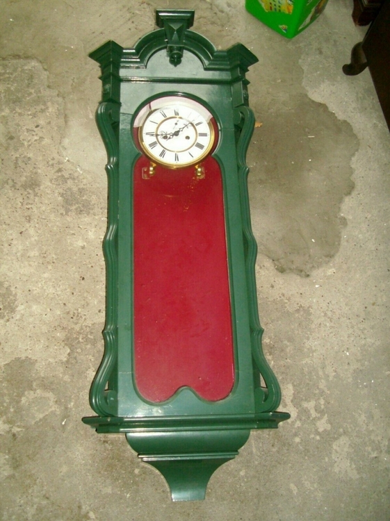

Jeśli do sypialni - to chodziki. Te powiedzmy że miałyby szansę przejść jako sypialniane. Pozostałe, to myślę, że ludzikowie takie fanaberie miewali. Te kolory to rozmaite bywały. Ja oprócz czarnych to takie już obdzierałem ze skóry:
Nooo, ten zielony, to miałbym problem...... bo żona lubi zielony. Tylko nie wiem, czy w zegarach także ;)
Chmm, żeby nie te sraczkowate intonacje to byłby myśliwski🤣
