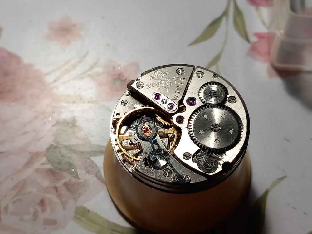

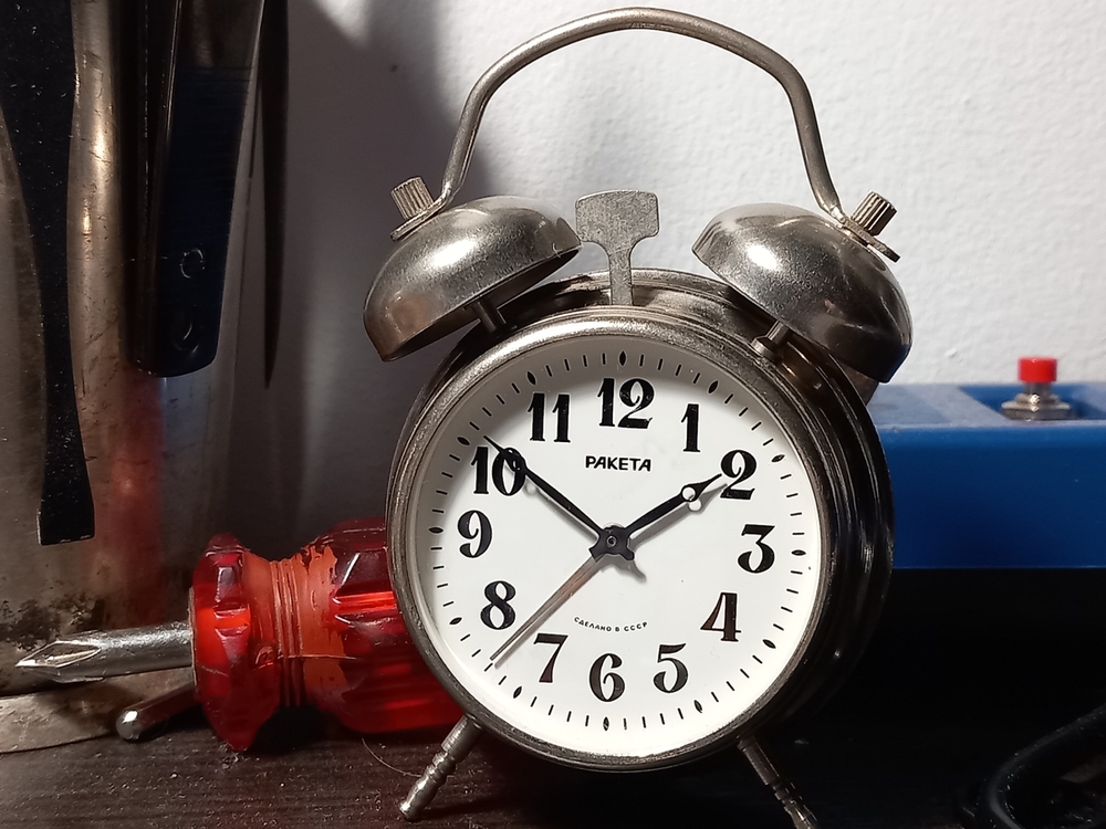

Mam 17 lat i naprawiam zegarki 😁

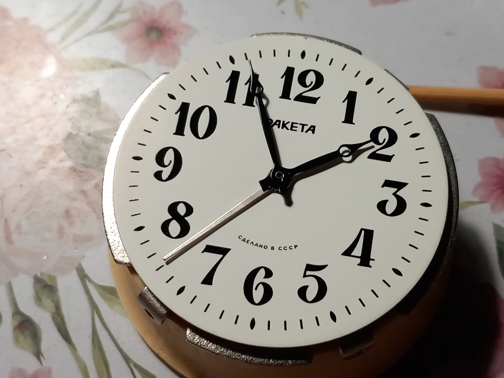

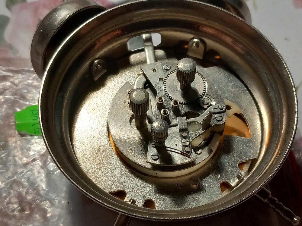

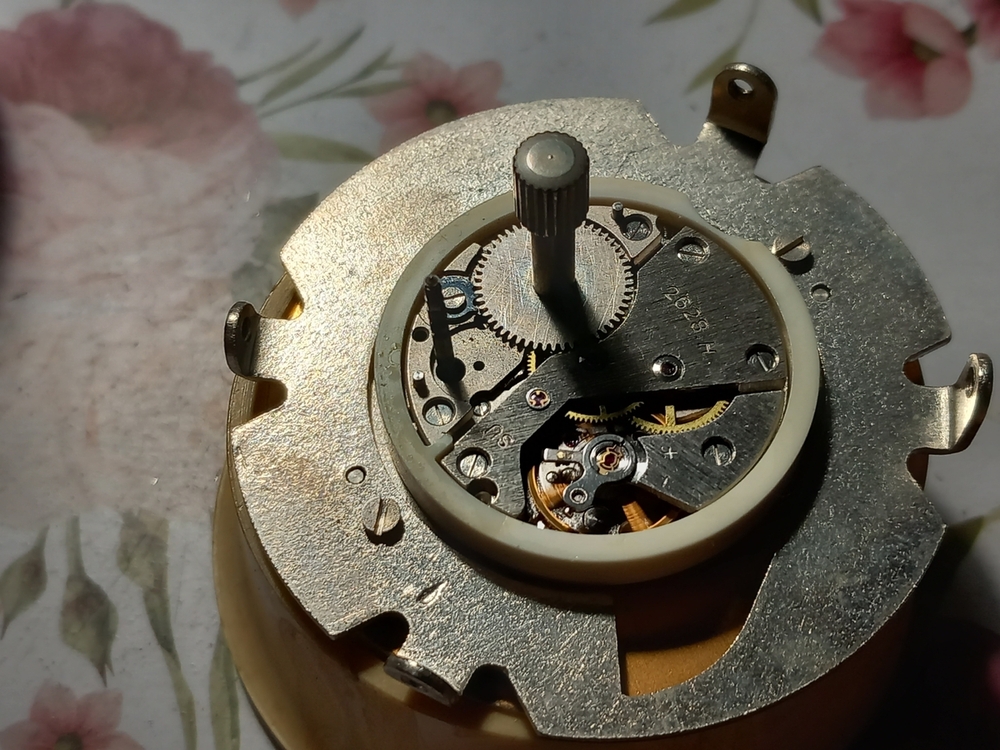

A na koniec mam wam do pokazania budzik rakieta który dostałem od wujka na naprawę
Nie powiem ale konstrukcja bardzo przemyslana20230409_214526.thumb.jpg.a5d684077bb2baba76b3d22ea639f132.jpg20230409_214551.thumb.jpg.282dbfba197f373dd8386fb37461c41a.jpg
20230409_214730.thumb.jpg.2c502115eba23152b4e94bb403ddafc1.jpg20230409_214847.thumb.jpg.d5eb3eadadf52b49614d538249750cd2.jpg20230409_215021.thumb.jpg.8d895453b5cf5efa1ed4a6eaa203a310.jpg20230409_215246.thumb.jpg.3ffc7c4d88a28cc06e7c1e60addb8a3f.jpg
Jako ciekawostkę mogę powiedzieć że bęben sprężyny ze sprężyną jest identyczny jak w mechaniźmie chodu (sprawdzane w innym egzemplarzu 😁)
20230409_215458.thumb.jpg.af1911ffff62b8e6e2aec75f92bab2fd.jpg20230409_215533.thumb.jpg.57a3c195f28027d0152cd3f17fafe95a.jpg

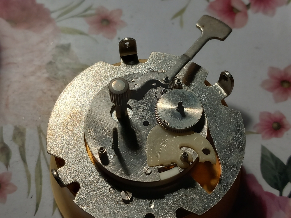

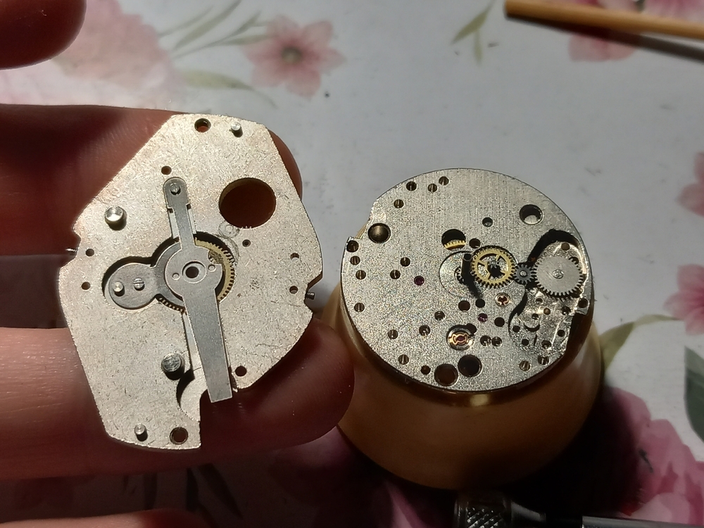

Po zdjęciu modułu budzika oczom okazuje się nam mechanizm najprawdopodobniej z odrzutu 🙃 (dla niekumatych XX28 w ruskich oznacza werk manualny z podwójną datą i antywstrząsem)20230409_215817.thumb.jpg.45d1eb5c814d55fb2e93e2f677bc7cc3.jpg
Ogólnie mam taką teorię że budziki rakiety powtały tylko dla tego by upychać mechanizmy z odrzutu, nawet nie głupi pomysł jak się tak dłużej zastanowić20230409_215925.thumb.jpg.9fb05ffba68799a28bf55e7efea37aac.jpg20230409_220137.thumb.jpg.71f92d43b82a2ae04a51a516e1c08ca4.jpg20230409_220213.thumb.jpg.953903980ffa49e6f3b1c294a829bf3b.jpgDruga przystawka budzika jest mocowana dwoma śrubami w ten sam otwór co zakręca się górną przystawkę20230409_220321.thumb.jpg.6c8f08432775a4e2634ad775bd8fbf5a.jpg20230409_220402.thumb.jpg.28174f39c39b5012fb03483b2bd15d2b.jpg

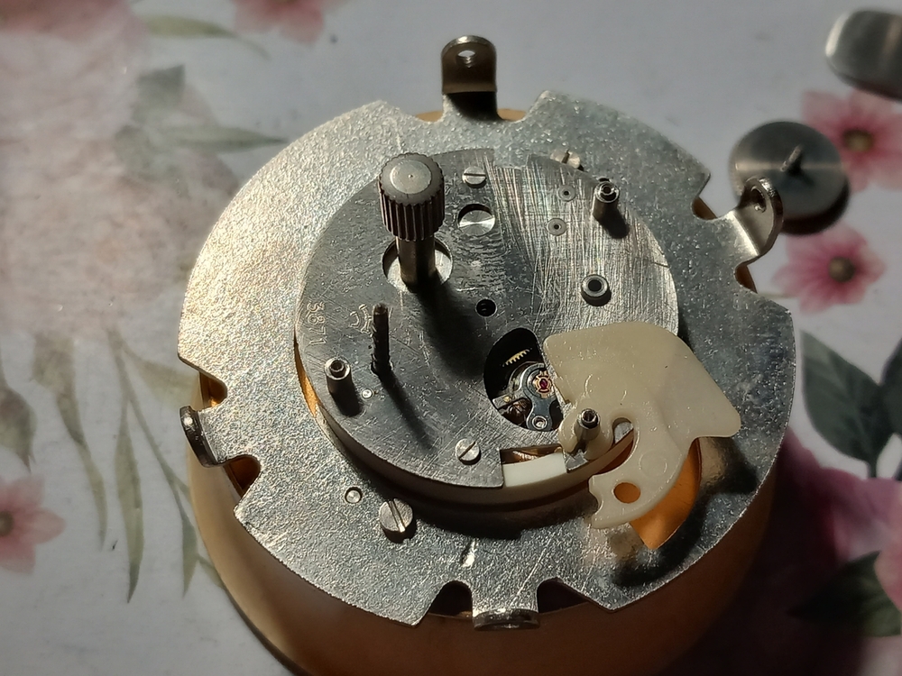

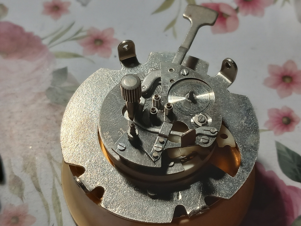

Widać też system nastawczy realizowany wałkiem z trybem20230409_220636.thumb.jpg.09d24e95686869490199291f03079f0d.jpg

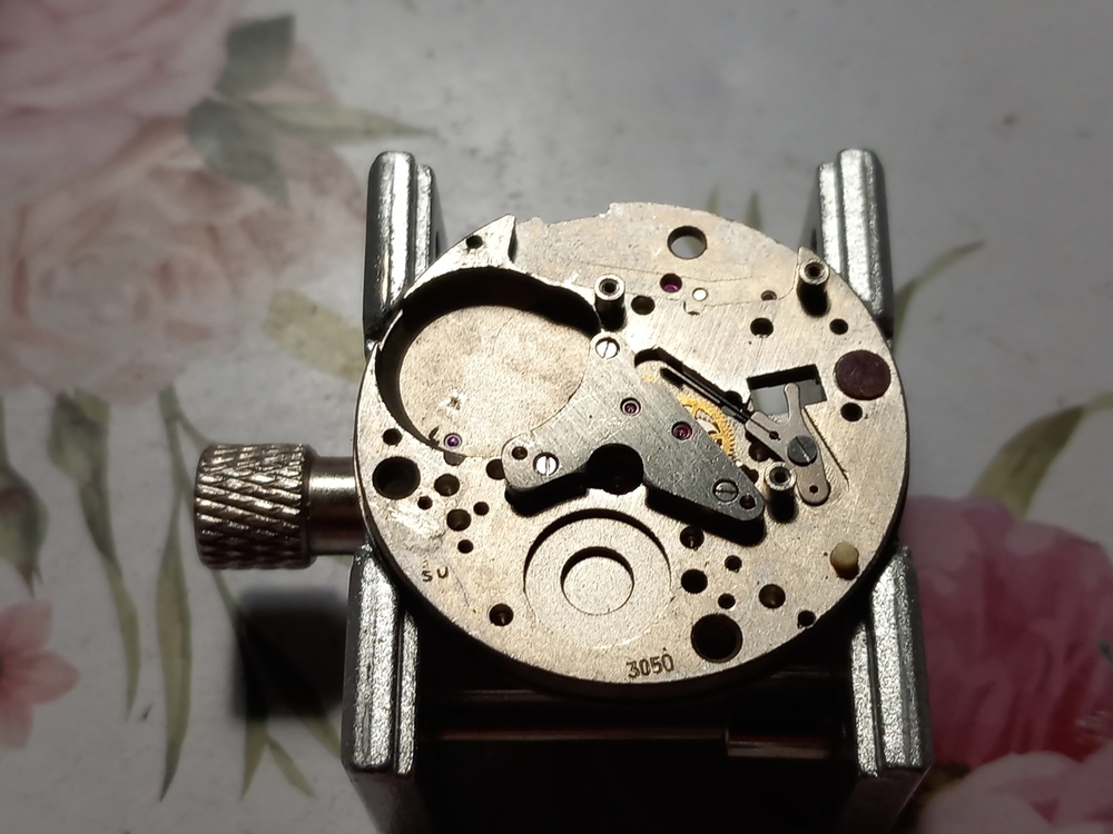

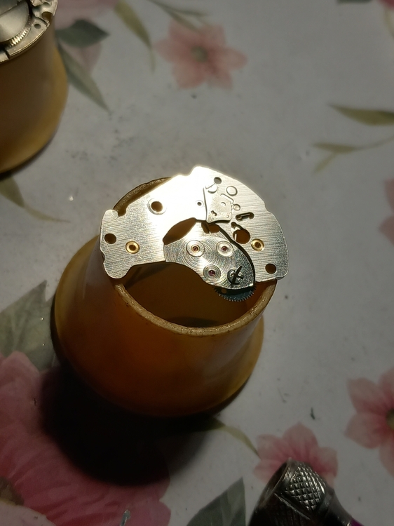

Rozbiórka przystawki20230409_220503.thumb.jpg.d7400deeef06f0a85b241df964812f09.jpg20230409_220612.thumb.jpg.e71ecb8316af47e27cdcf0717f815ab4.jpg20230409_220958.thumb.jpg.28ddf5deb52c719a2394e09c9d205244.jpg20230409_221007.thumb.jpg.af737403969c8e2ec9b920ca231c6fbc.jpg

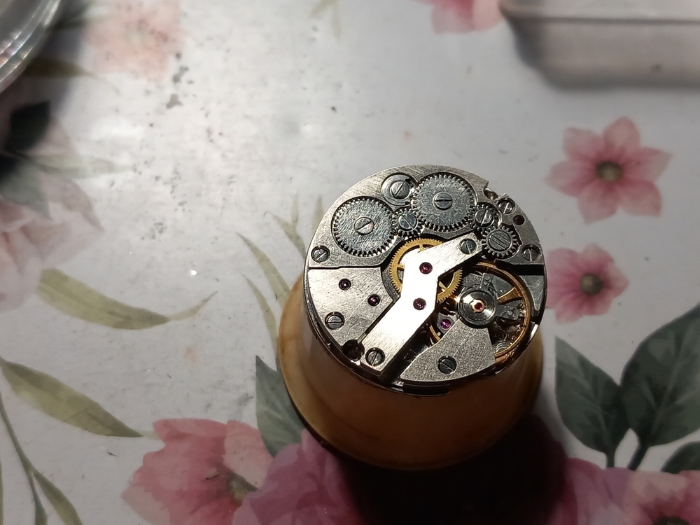

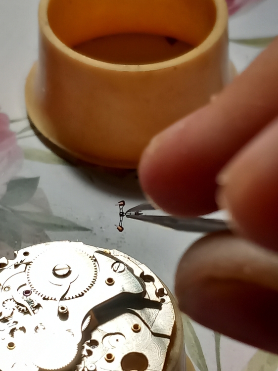

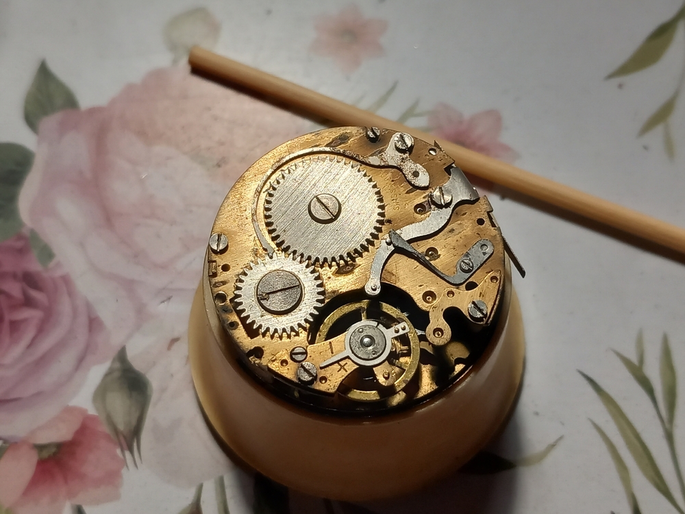

Podczas rozbiórki werku okazało się że balans jest do wymiany gdyż górny czop skrócił się o połowe 🙃 (tak kończy się nieserwisowanie zegarką co max 5 lat...)20230410_213245.thumb.jpg.364be4011a40a85154f2330036b1917b.jpg
Mam nadzieję że widać coś (albo nie widać 😆)
Oczywiście balans został zmieniony20230409_221934.thumb.jpg.75dc13a8442d9f74cb5e091ccd1e4943.jpg

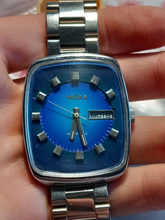

I efekty końcowe (filmiki niestetu mogą być losowo bo kmziz mi sie zepsuł i filmy wyświetlają się jako uszkodzone 😒 )

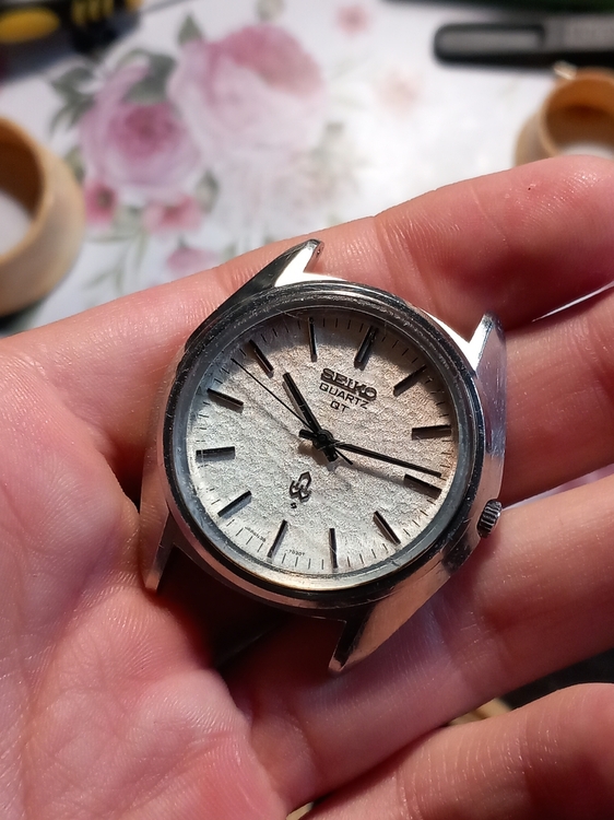

Taki chińczyk @Paulus57 potrzebował mojej pomocy 😁20230414_203809.thumb.jpg.1a8fcd3c598d077f7ef712cf840c2742.jpg

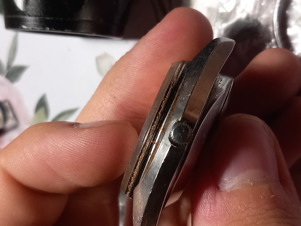

Koperta jest typu monoblock więc od tyłu go nie otworzycie 🙃20230414_203815.thumb.jpg.cf538bb1e7d2fa0834786b04dc619df6.jpg
Bezel (120 klikowy) dosłownie palcami idzie zdjąć 🙃20230414_203849.thumb.jpg.ed2eb8a4d631b2820dacbd1897f9ef50.jpg
Pierścień ze szkłem odkręca się zgodnie z ruchem wskazówek (czyli lewy gwint)20230414_203915.thumb.jpg.24fc1762ada2c551ac668c130183617c.jpg
Koronka trzyma się na tej samej zasadzie co kołek włosa w większości zegarków20230414_203929.thumb.jpg.6ee63a4a8b2ecd031d2d99be1ea49434.jpg20230414_204012.thumb.jpg.8dfe8f4dc6e47e77151e58df9547122b.jpg20230414_204101.thumb.jpg.c85ad1540f06fb231619d3c98ee9923b.jpg20230414_204546.thumb.jpg.7851476957eacd260919fc018c9477ac.jpg20230414_210304.thumb.jpg.7083f851d43993be0bbc2746620c8b2d.jpg20230414_211030.thumb.jpg.645727261847cbec25c8f56ff47b166c.jpg20230414_211152.thumb.jpg.c12365b051f0791b090154f7f8d72ac3.jpg

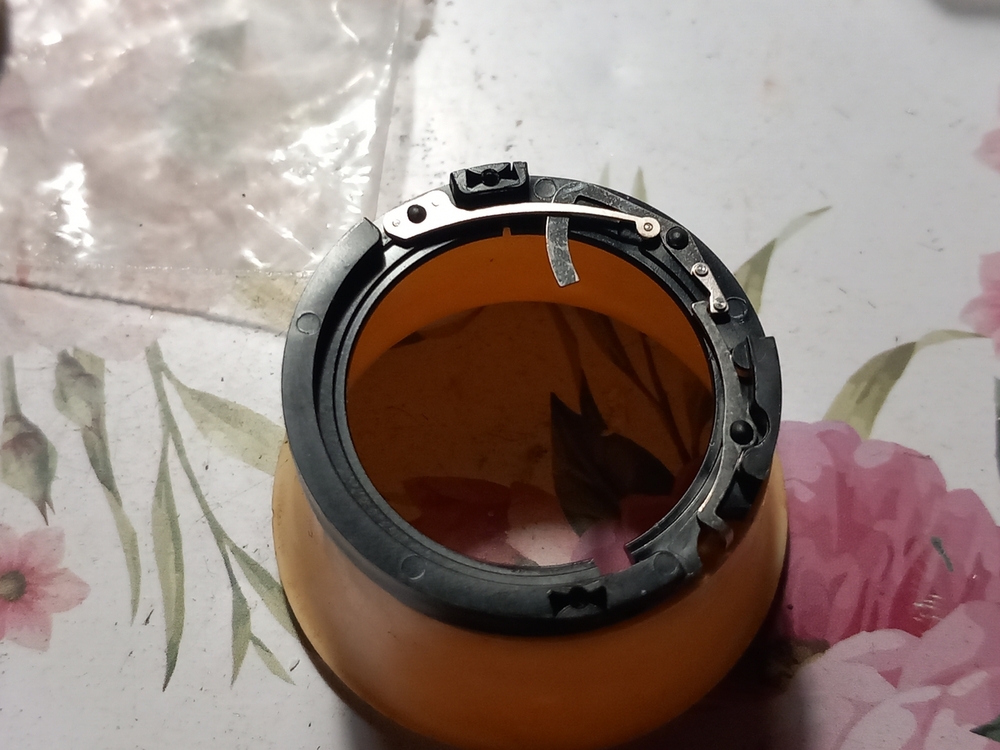

Mmm plastic is fantastic

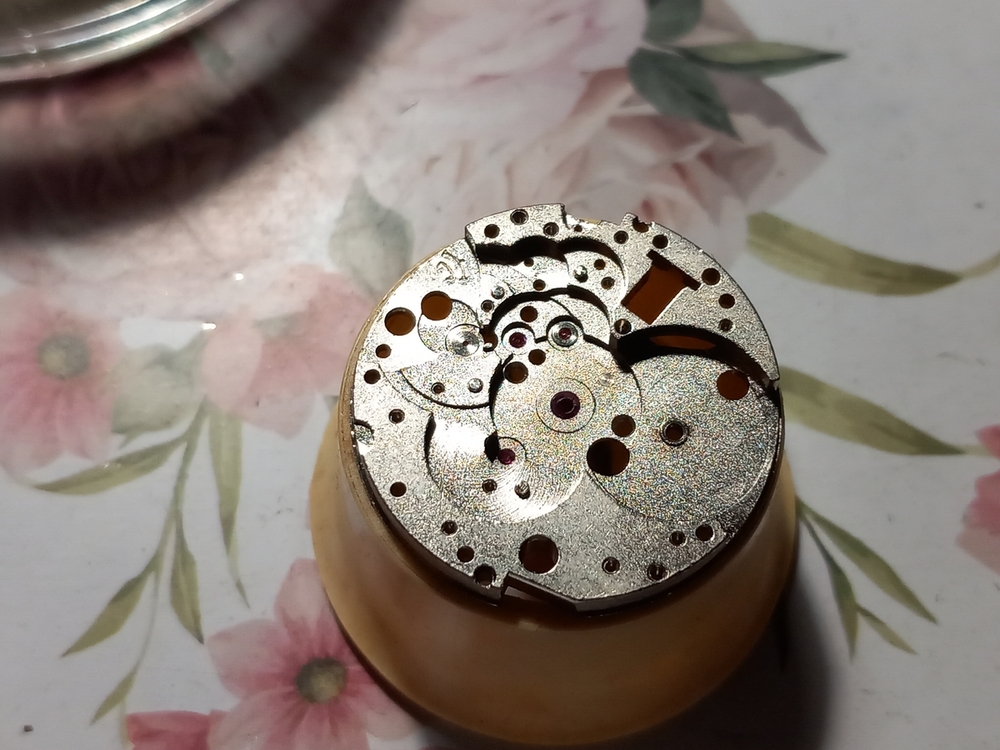

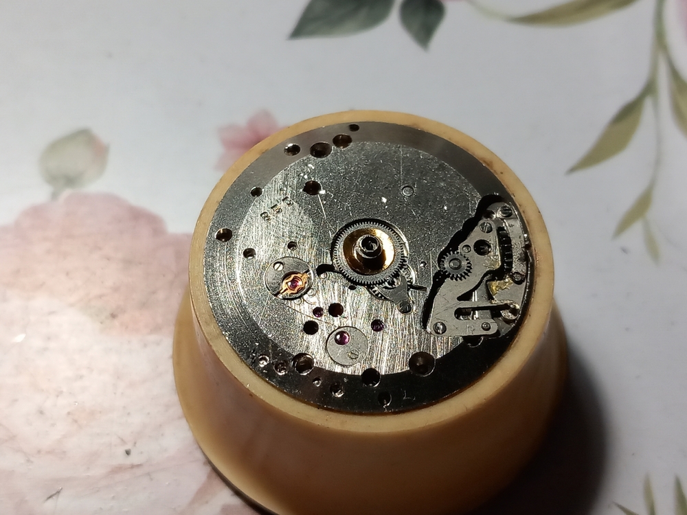

20230414_211741.thumb.jpg.910909fbdd4be6f21a92922499beb54b.jpg20230414_212421.thumb.jpg.4d72f343a5f9f7a70fa75a3207b4f916.jpg20230414_212514.thumb.jpg.4cbd5ce90a36f2157a705201e1d80d3a.jpg20230414_212854.thumb.jpg.c427cdfbea38df9b7a48368fde754905.jpg20230414_213019.thumb.jpg.51d815f7f8d12622d414037a942db055.jpg

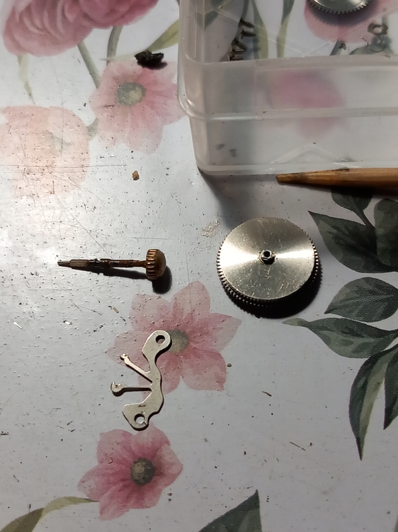

Ciekawie wygląda kotwica20230414_213244.thumb.jpg.2d19ef1c3bfc842c640aae8a60295455.jpg
Ma to służyć zmniejszenia jej bezwładności 20230414_213637.thumb.jpg.e167f5d3e0e3977f4e5b006017f14c37.jpg
Nawet nie chce wiedzieć czym oni tam smarują 🫣20230414_213810.thumb.jpg.676f912396c908f8e64819b201a33472.jpg20230414_213914.thumb.jpg.fdbba96a3cfd0b249245e343d232b50d.jpg20230414_214317.thumb.jpg.b71531b8f79f5f7a5d56cc6a7599f0fc.jpg20230414_214451.thumb.jpg.69277e375a9ccbb1f2b91e49a82ccffb.jpg
I takie efekty

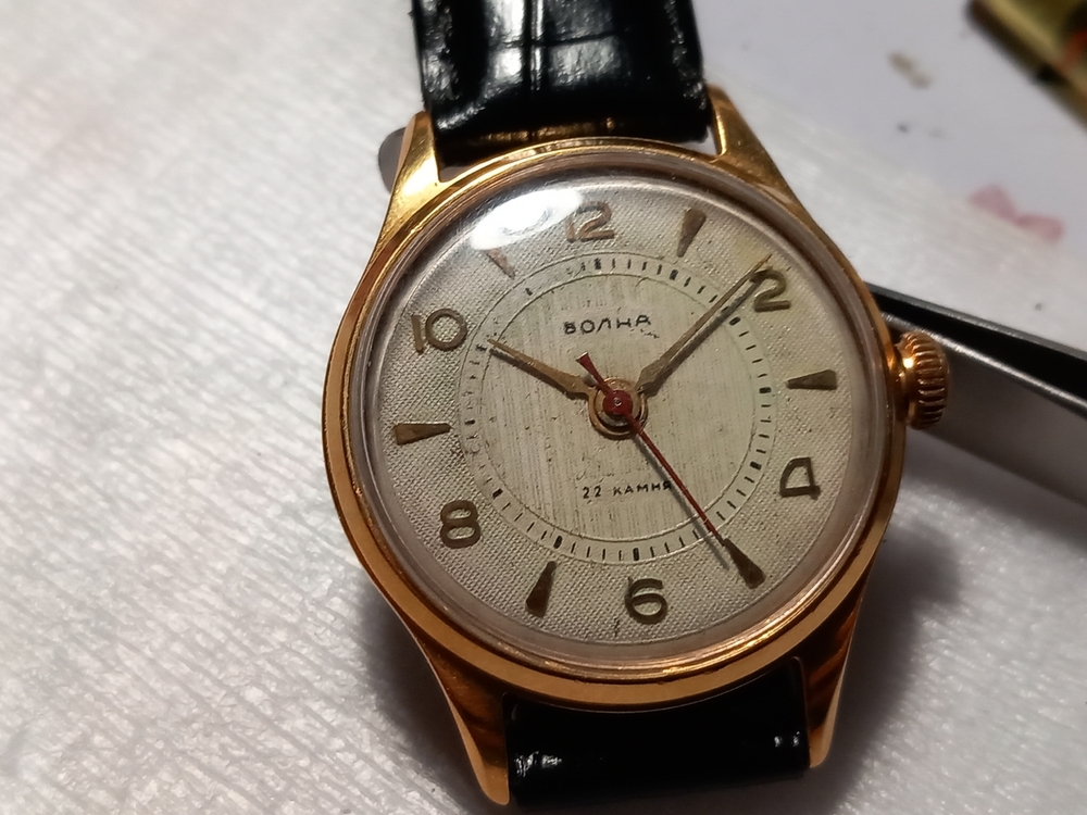

I teraz chciałbym wam pokazać slave nos od @timegoesby 😁

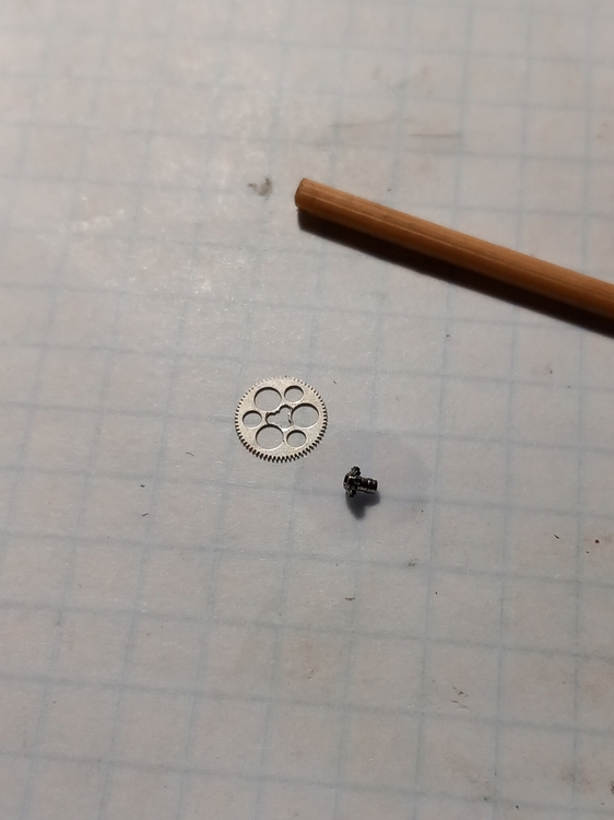

I serwis był tak za**biście przeprowadzony że aż z wrażenia koło zapadkowe zgubiło dwa zęby, mostek bębna miał tak wyrobione łożysko że aż bęben się blokował i zegarek chodził max 6 godzin od nakręcenia

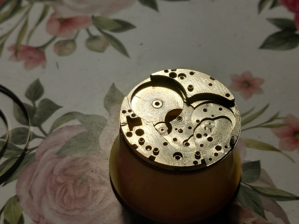

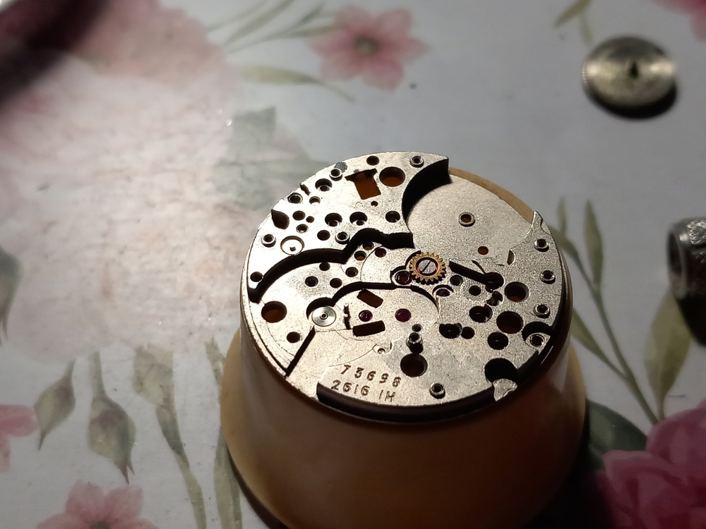

Ale to co teraz zobaczycie to nawet starożytnym filozofom się nie śniło czemu miało to służyć 🙈20230418_200617.thumb.jpg.0c4c342ee1880610e134e4dc4ab98d0a.jpg20230421_204734.thumb.jpg.57c67c89daffbf9e5eb0e70a98ff8baf.jpg20230418_201035.thumb.jpg.f3b717fe4b2d23b3261b8d275b867055.jpg
Normalnie ktoś sobie przeciął płyte, niewiadomo po co...
Wspominałem o gównie zakiast smaru co nie?20230418_202234.thumb.jpg.218d5eb12b6ab96e2c15aac4dabd7df2.jpg20230421_205310.thumb.jpg.9b053a141017434fbbde54c70b1d6d3a.jpg20230421_205440.thumb.jpg.3521dd73cc34d8d61947b41fba9a142f.jpg
Tutaj już akurat bez wielkich niespodzianek20230421_205505.thumb.jpg.a39d71bd656dec24cb55f80adf5735d8.jpg20230421_210250.thumb.jpg.fab68f584ec8e95b0e15e9c4029cb97e.jpg20230421_211105.thumb.jpg.0a039ab67dfcbb9797e97c0caee85970.jpg

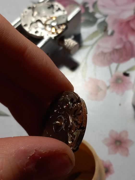

Werk przygotowany do mycia
I płyta po umyciu20230421_230923.thumb.jpg.dd16a2c7635db4f7d7f8e6ae02bebf27.jpg

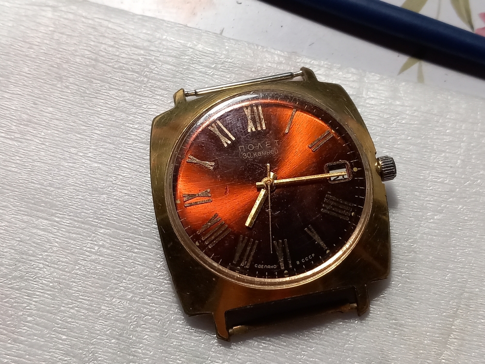

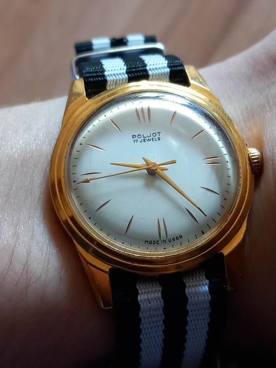

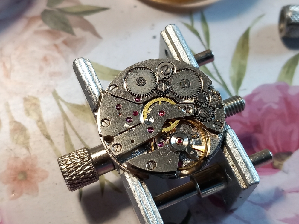

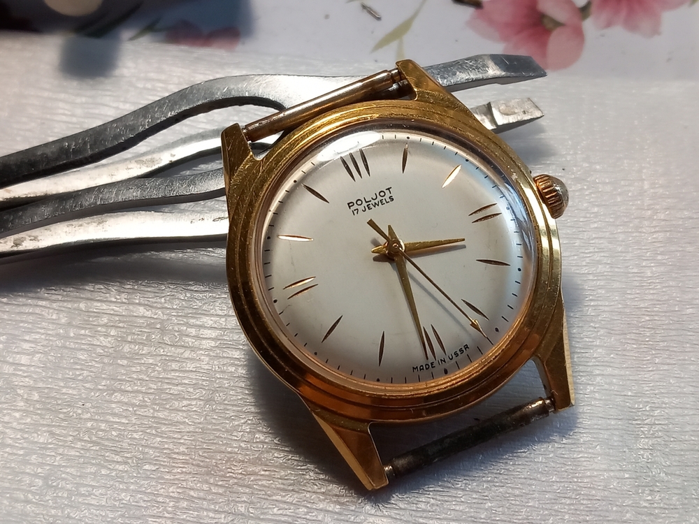

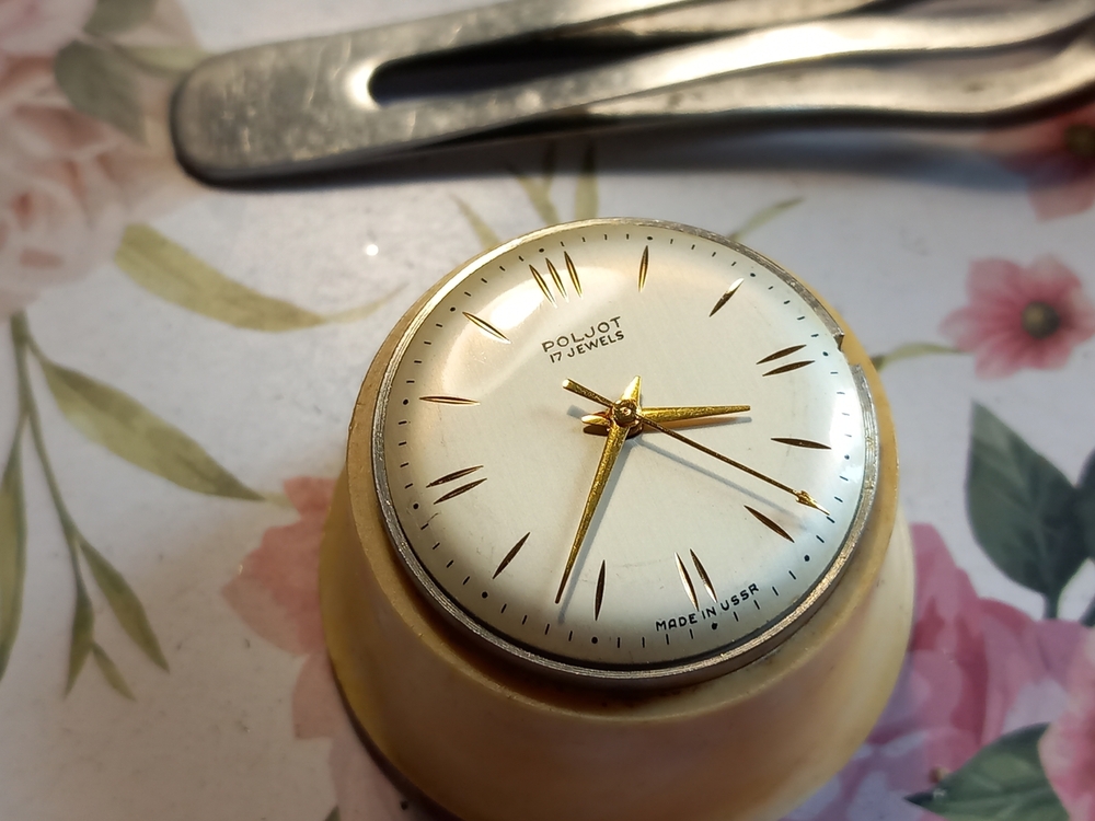

Teraz przyszedł czas na poljota dla @Paulus57 😎20230430_153116.thumb.jpg.bd75e04afb8b29ee7f0ee87ba93c8dc2.jpg
Tu już akurat to zmianie balansu 20230430_153630.thumb.jpg.80220fbc9bda848ed7de09957b92d186.jpg
A balans był zmieniony z tego powodu 🙃
20230429_013241.thumb.jpg.332ef4a8f96f66ec98f4e4ce68d769fa.jpg20230429_013249.thumb.jpg.153cb3999bc54bf34f92da527f09f0b4.jpg20230429_015500.thumb.jpg.cae61add85c2bde69127316e164e10db.jpg
Testy pa o podmiance balansu:

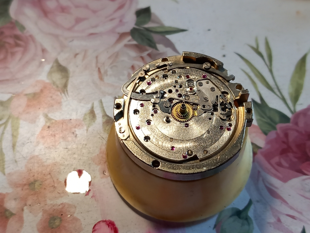

A więc przystępujemy do rozbiórki
Przepiękna tarcza...20230430_153816.thumb.jpg.a50105923e553e6d06c11cdb7de035ee.jpg20230430_154530.thumb.jpg.448e0cc30ea035d3f607615ff356b428.jpg
Oleju to ktoś tutaj nie żałował 🫣20230430_155132.thumb.jpg.c657250e425232afc489bb2dc0aae8f1.jpg20230430_155150.thumb.jpg.2ea499c9f562dd8027248eb17e10a8b1.jpg20230430_155255.thumb.jpg.9130dd45d69ac908c5651478b90418ec.jpg
Nawet na osi sekudnowej z wrażenia lekka korozja się pojawiła (oczywiście została usunięta)20230430_160424.thumb.jpg.374afb1abe9f3bef04fda61636631fe9.jpg20230430_160520.thumb.jpg.c9da4562d272fc88bbf098f207df28ff.jpg
W bębnie też olejh co nie miara...20230430_160625.thumb.jpg.e993277a4c74fc730f3d003d116095ba.jpg
Pierwszy start i składanie:
20230430_200759.thumb.jpg.3572bcbee721d5064623c13a8ff3dec7.jpg20230430_201258.thumb.jpg.e20d6671ea900e002ee64a52f64d281e.jpg20230501_092339.thumb.jpg.a1926ccf00911364c3efff0542ea36a2.jpg

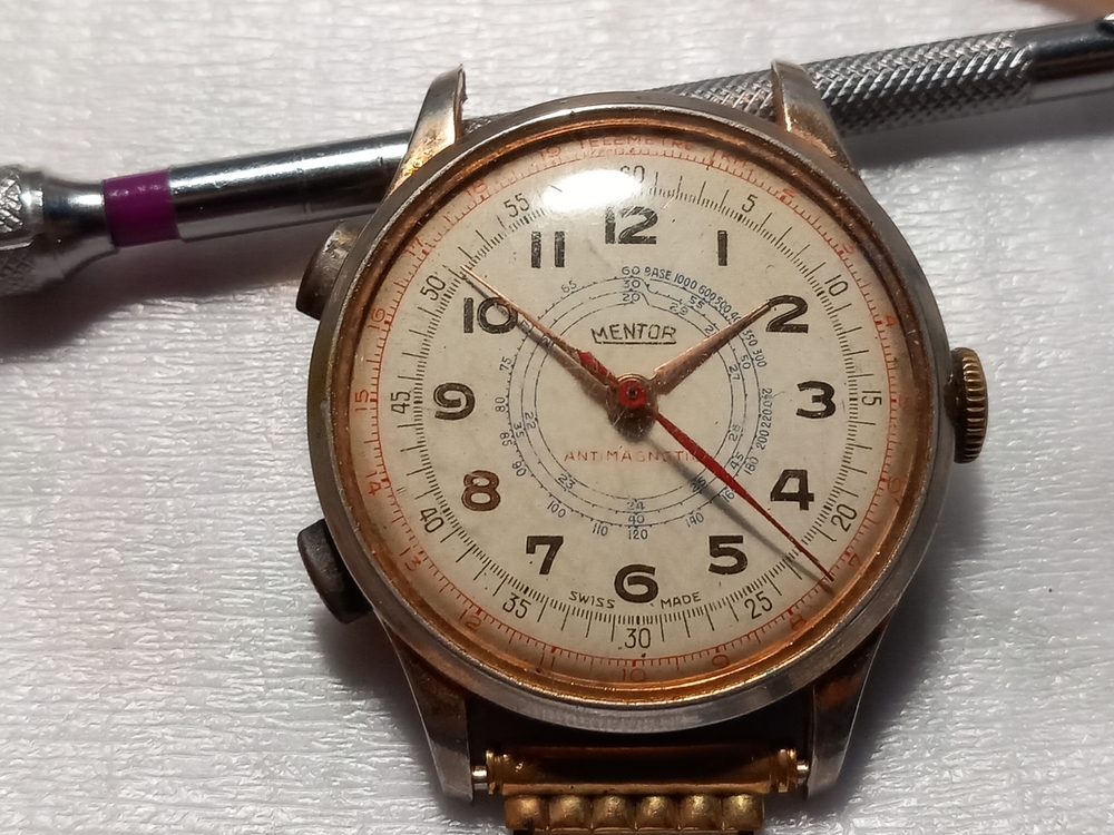

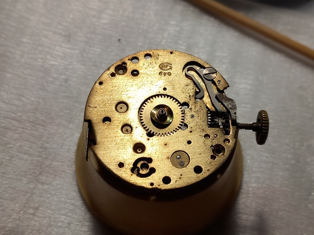

Jeszcze takk mentor @oszolom został przywrócony 🙃20230503_194645.thumb.jpg.7d2529edd5591aae224cdb72a17e59b2.jpg20230503_194651.thumb.jpg.3915812f03de1b1f20360b015905e1a8.jpg
W środku tani buks Baumgartner 670 który stał na amen20230503_194745.thumb.jpg.7164e0d247eb5c54fa8bc1f5fb91803f.jpg
Tarcza w nim akurat jest piękna 20230503_195005.thumb.jpg.0ed849b8a2e1da1b505def122ae53924.jpg20230503_195211.thumb.jpg.02e78f730e1d54b147d883f5ee8a8eac.jpg20230503_195608.thumb.jpg.a80aab9e8ae7cc23c5e4eca977c71c9b.jpg20230503_195621.thumb.jpg.ca8838f59ff2afbfb9f2c7183b2e13b1.jpg
Bęben tak wielki jakby był to qerk z kilkudniową rezerwą chodu 🙈
Tu jest widoczna przekładnia chodu i fałszywy sekundnik wmontowany na stałe20230503_200431.thumb.jpg.0252e35ba375d6380249c6b8b3ba3657.jpg20230503_200626.thumb.jpg.d8e61fbe640eb55924f2cbb7a4dd4a00.jpg
Co jeszcze ciekawsze ,,oś minutowa" jest przymocowana do pokrywki bębna20230503_200438.thumb.jpg.91ab61f1033885cce9790ce2ae1c108d.jpg20230503_200734.thumb.jpg.3a2d039d983683bfd0048994e799e9ef.jpg
Podczas mycia wyszły takie kwiatki 🫣20230503_203403.thumb.jpg.9147c3619211a88d3537ca6161375c60.jpg
Aż pozwolę zostawić komentarz wam...
Ale po myciu i poskładaniu jego obowiązkiem było ruszyć od pierwszego!
Działanie stopsekundy
Dalszy montaż
Nie powiem ale podoba mi się 😁
(nie patrzcie się na ostatni film-upierdliwość układania postów na kmziz 😝 )1278056751_Screenshot_20230503_234907_EditorLite.thumb.jpg.f50a8a7a5a9ab15318de7490963dfccb.jpg

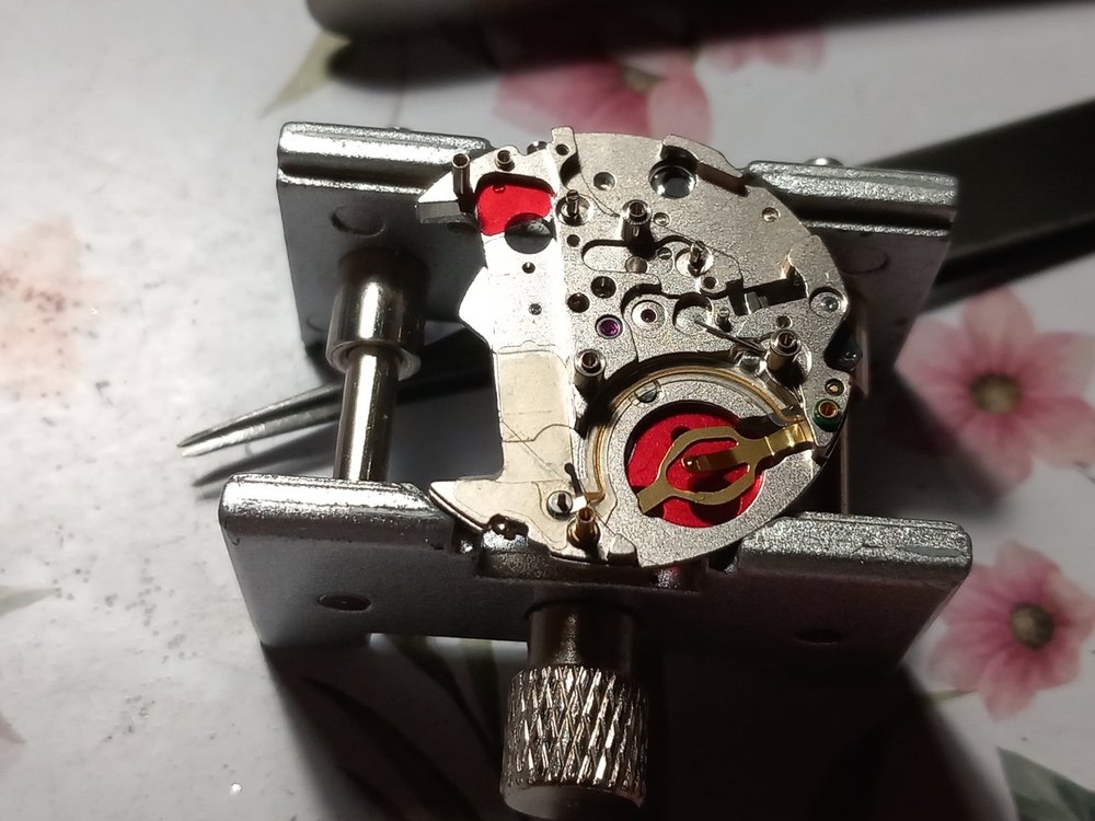

Dobra to tak jak mówiłem wstawiam post o citizenie(ach) @oszolom 😁

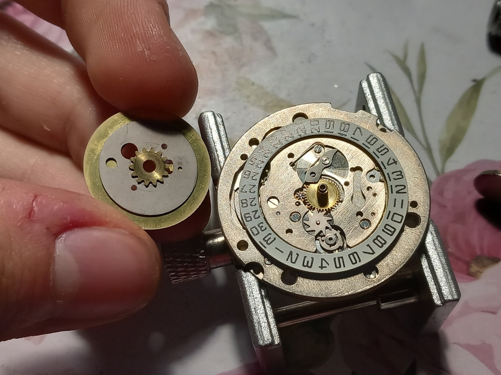

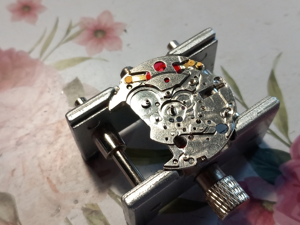

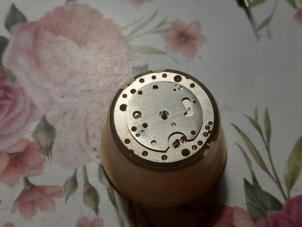

Ten po prawej jest bardzo długo poszukiwanym dawcą dla tego po lewej20230430_214822.thumb.jpg.7e8c4c2356792c58e40785ed6488f354.jpg
Rozbiórka biorcy (deluxe):20230430_214759.thumb.jpg.29d4dad7fe497a0595cba85c18b16f72.jpg

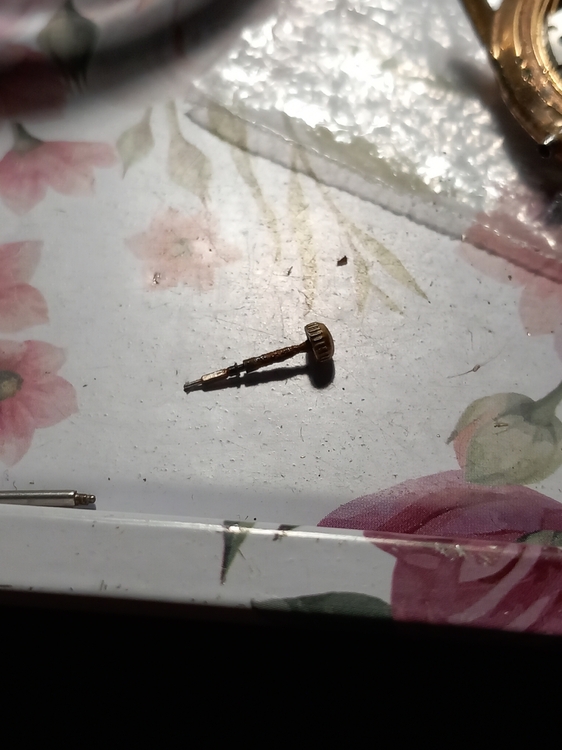

Wałek z koronką jest tutaj niestety na ozbobę bo wałek jest za mały a koronka nawet wyżłobienia pod tubus nie ma
Na delku już są tylko resztki informacji co to jest 🙃20230430_214919.thumb.jpg.dce6b9ec4f63a6fe0ffc0e0b28315a42.jpg

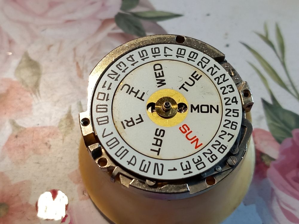

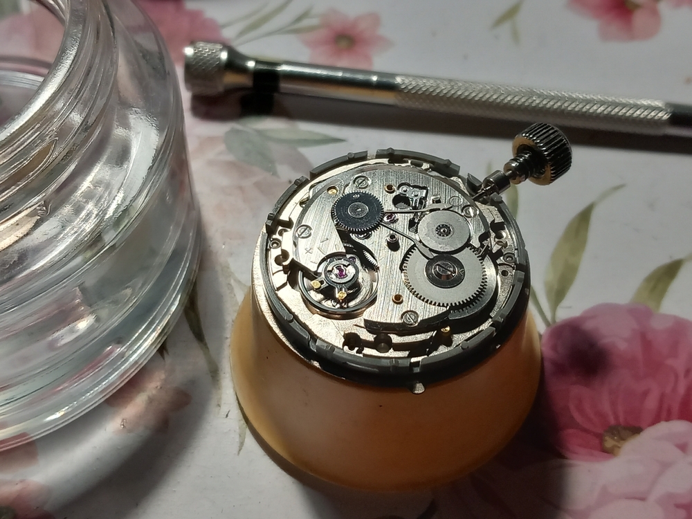

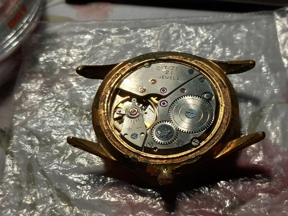

W środku bardzo ładny citizen 2B/920020230430_215053.thumb.jpg.dbf4640c6482bbf01124b1852ad28689.jpg
Tarcza jak w starym IWC 😁20230430_215206.thumb.jpg.5e2f9a0a7053f1e17361edd6038598d6.jpg20230430_215220.thumb.jpg.e3f905ef466f0aff256d21853e55755e.jpg
Pod nią widoczna kolejna usterka czytaj mostek remontuaru 20230430_215521.thumb.jpg.3189a21d7480b633f55c46ac9ca89963.jpg
Jakby ktoś był ciekaw co znaczy parachock na tarczy to o to wytłumaczenie 🙃 20230430_215945.thumb.jpg.8ad19ab6e4d011044c08a63c0f5da1d1.jpg
Obydwa kamyki montuje się ,,osobno" (przy montażu szczególnie trzeba zwrócić uwagę którą stroną montujemy dolny kamyk, dla jasności płaską stroną kamyka do góry ; ) )

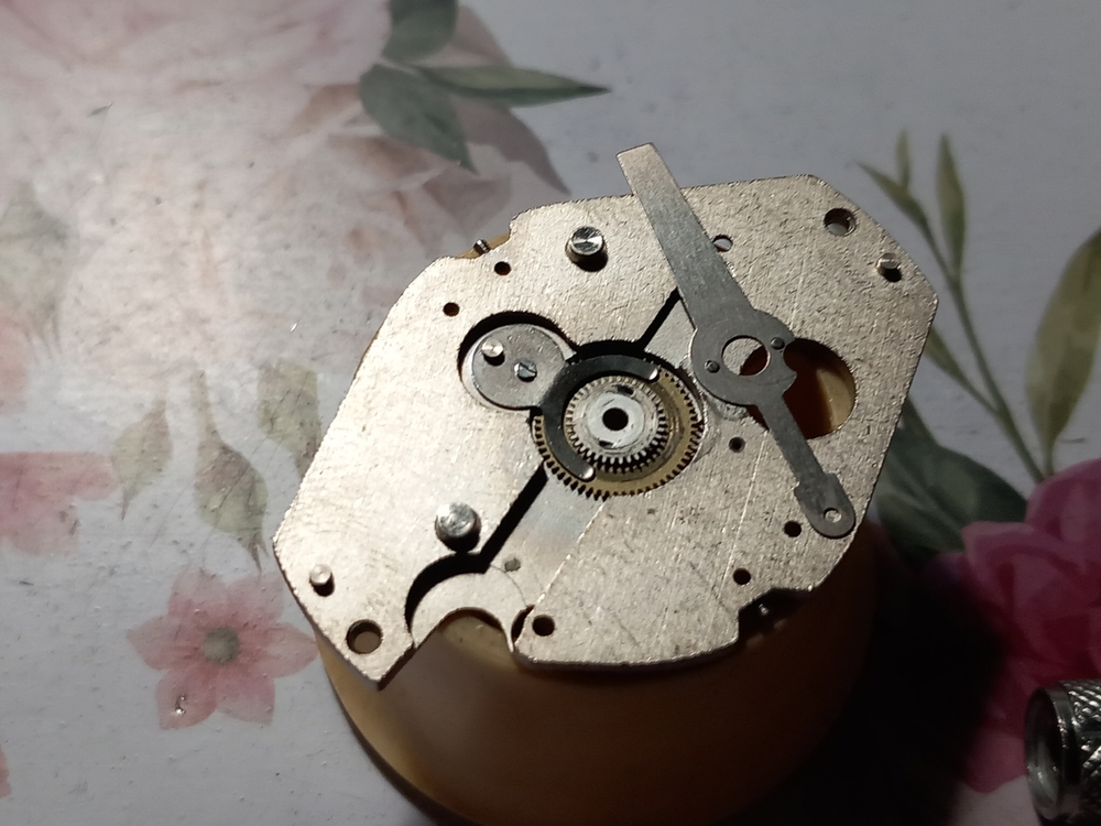

Niestety ale ćwiertnik jest zablokowany przez płyte i dopiero podczas mycia odkryłem (albo bardziej odważyłem się xd) jak to rozebrać20230430_220131.thumb.jpg.17da8d086bece46d06812bdbf80edcd1.jpg20230430_220140.thumb.jpg.1b19d8cfba8f99f88f5d5555ea819071.jpg
Widok na przekładnię współosiową20230430_221408.thumb.jpg.6bf34074072cac31dd997b4ecde2cbab.jpg20230430_221529.thumb.jpg.a4c3723fd4bfed6df924288fe879028b.jpg
I teraz przyszedł czas na dawcę (ace) na 920020230430_221617.thumb.jpg.6fbdd550f55eedb6d154300759cd086c.jpg20230430_221628.thumb.jpg.185467b4ff3357287b717444115da661.jpg20230430_221658.thumb.jpg.3c8ffcecf0da33f228f7cf77870a5841.jpg
Trochę się mu zardzewiało 🤭20230430_221729.thumb.jpg.dc551ab6d2c7f96ffa11fbc982503ad0.jpg20230430_222141.thumb.jpg.889f0a0f1409843b98e14e82ec2df55b.jpg20230430_222127.thumb.jpg.25db4002a187a810b5ba590b8382478e.jpg
Graty pozyskane z dawcy20230430_223928.thumb.jpg.7f2e165eca9e7fa4e97add1802eb195f.jpg
Teraz już się nie dziwie dlaczego ktoś w tamtym citizenie deluxe upierdzielił łeb śruby wałka bębna, geniusze z japoni postanowili zastosować tutaj lewy gwint 🤦 (niestety ale gdzieś zaginął razem z bębnem 😝 )
Tutaj rozebrany ćwiertnik20230430_233142.thumb.jpg.3db8d174bcdaf385fb6dd818ff3bc3f9.jpg
I pierwszy start und efekty końcowe 😁

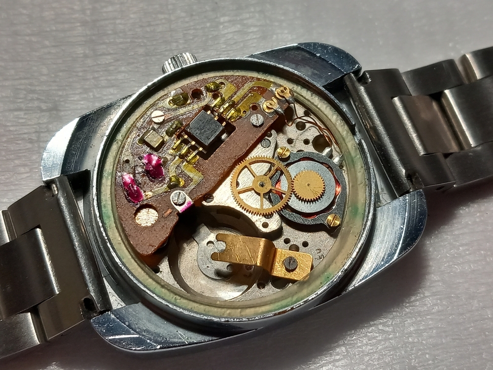

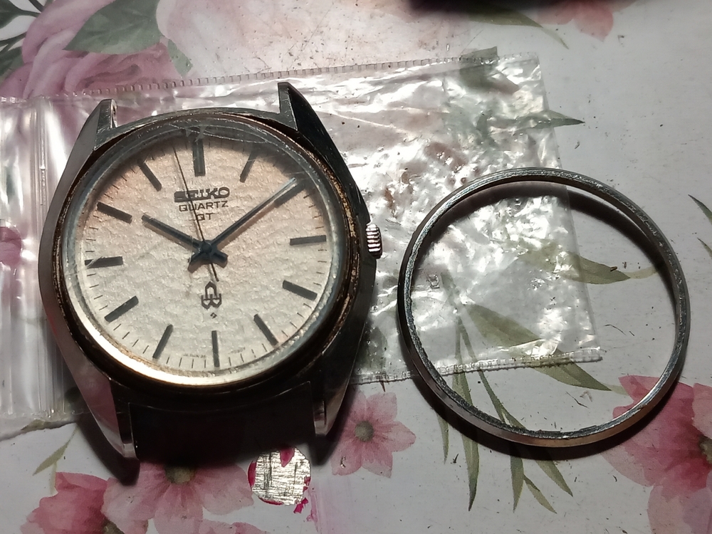

Teraz na stół trafiła taka czajka rezonator z czerwca 79 roku 😁
Oczywiście został użyty moebius 9000 do kwarców 😎

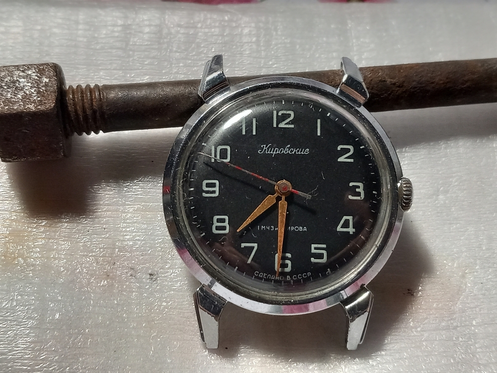

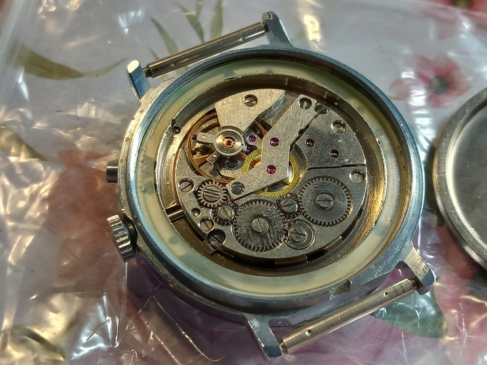

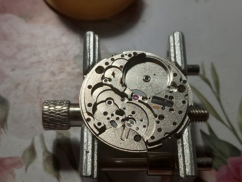

Kolejnym zegarkiem jest kirowski kolegi @Paulus57 który jest kolejną osobą odradzającą ze mną kontatku bo jest to już jego kolejny radziecki zegarek z mojej winy w jego kolekcji 😄20230513_002200.thumb.jpg.c2c699b030e694432405fc407b328b2e.jpg
Jak widać na sekundniku zostały już tylko resztki farby co będzie poprawione 😀20230513_002316.thumb.jpg.9a7ab469ed998e5991a8f8aff899e186.jpg20230513_002526.thumb.jpg.3dc9a917b06dcd84069d38b6a218671c.jpg
Tarcza jest w idealnym stanie 😍20230513_003406.thumb.jpg.d47940714de7f0946637362f16787426.jpg
Przy demontarzu wyszło że mostek koła różnicowego jest dziwnie wygięty, oczywiście został zmieniony20230513_143807.thumb.jpg.8005ebaedf23cbdd6162cd6b5066ad0a.jpg20230513_143803.thumb.jpg.d0305732c6ed04ecc5e60499cbeadbd7.jpg20230513_003559.thumb.jpg.e2695038d972c6cfbc068ba038f7b241.jpg20230513_003651.thumb.jpg.7a03c6f78f38229bea3a8c4513d4a38f.jpg20230513_004300.thumb.jpg.05a425842869fad3db322630bc04026b.jpg

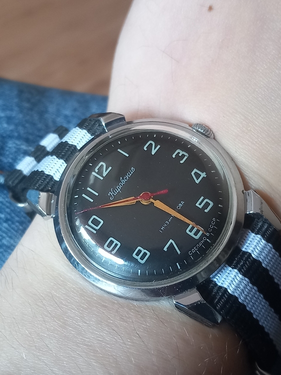

Teraz czas na profeszjonalne malowanie sekundnika 😁20230513_004604.thumb.jpg.f6ed3db187174ed7fa6e81fd9316ee3e.jpg
Oczywiście stara farba została starta20230513_125255.thumb.jpg.fe3260f20088a97696128ae63e9ad1f4.jpg
Nie powiem ale przy zachowaniu 30% normy wyszło nawet git 😆
Nie powiem ale podoba mi się 😁20230514_103023.thumb.jpg.dd7de0f5d50e61fe53bd9d340912be1a.jpg

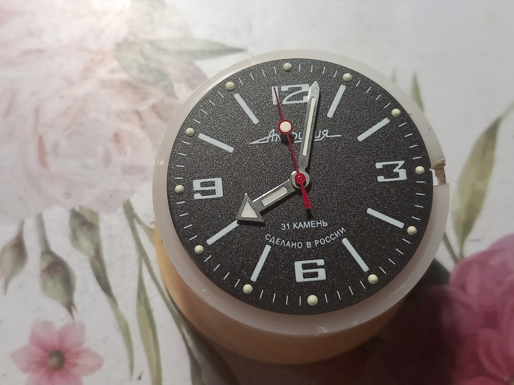

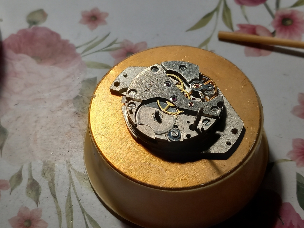

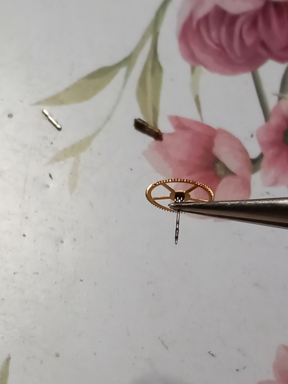

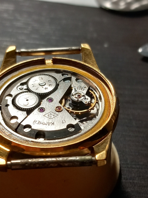

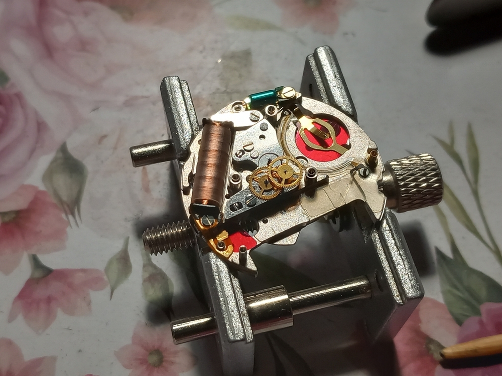

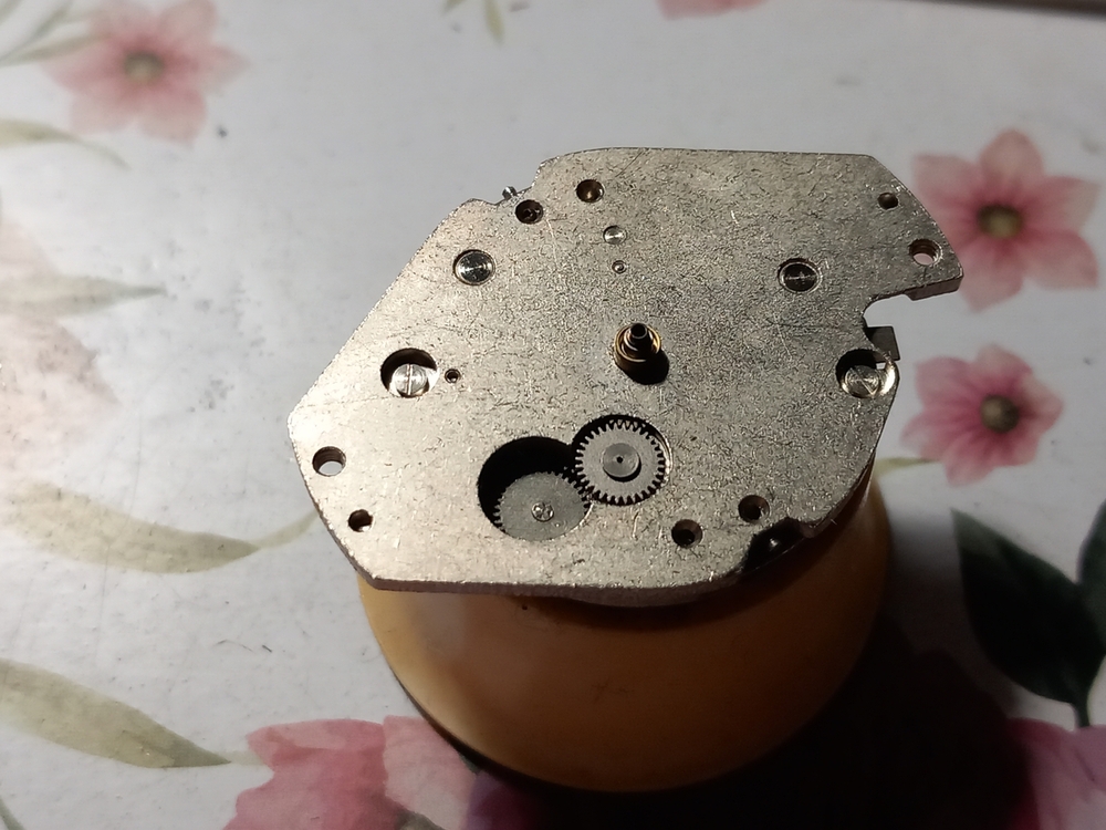

Taka amfa od @timegoesby trafiła na stół operacyjny
Po otworzeniu zegarka w oczy rzuca się pogięty włos (a mniej w oczy rzuca się wachnik z mocno zużytym łożyskiem 🙃 )
Tarcza ladnie się zestarzała (typowo dla radzieckich wostoków spękał lakier)
Widać już pierwsze braki-sprężyna natychmiastowego przerzutu daty
Jestem ciekaw jak to tego doszło 🤔
Skończyło się na podmiance włosów bo nie miałem czasu go prostować
Podczas mycia wyszły takie kwiatki-pokrzywione/wyłamane zęby
I też jedna nóżka sprężynki antywstrząsu była przykrótkawa 🙃
Po naprawie idzie jak złoto
Rozpakowanie i montaż nowiutkiego wachnika
Podoba mi się 😁

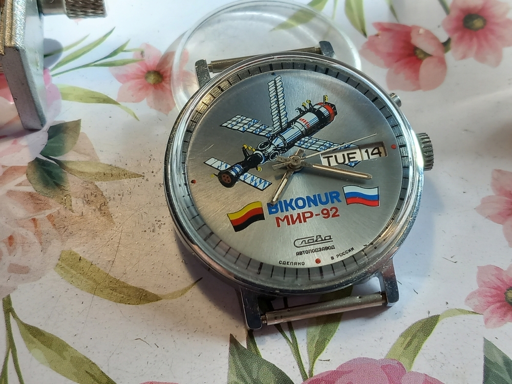

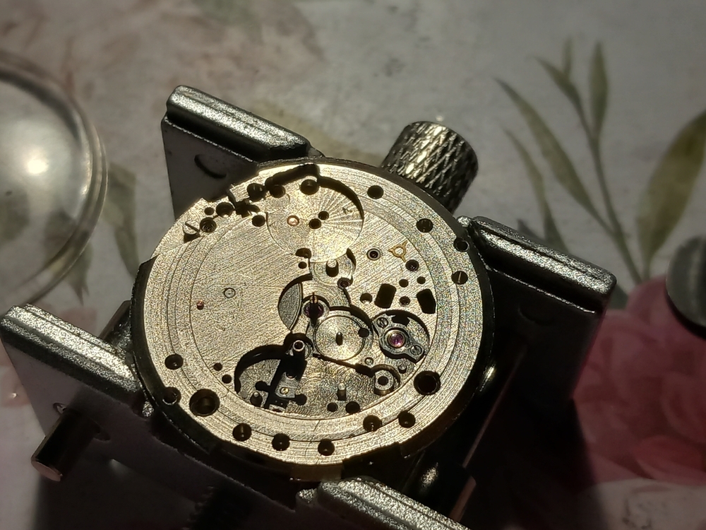

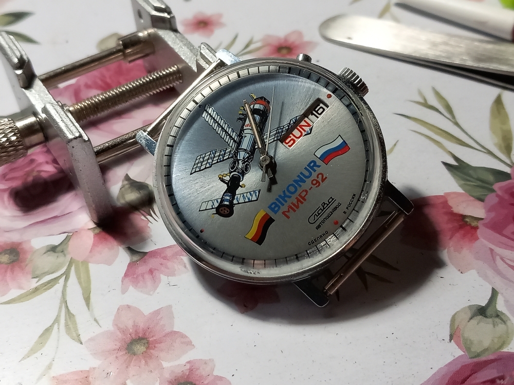

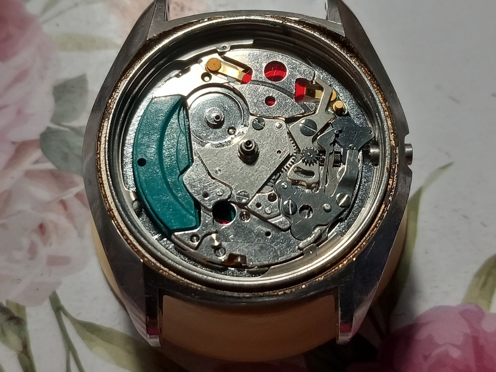

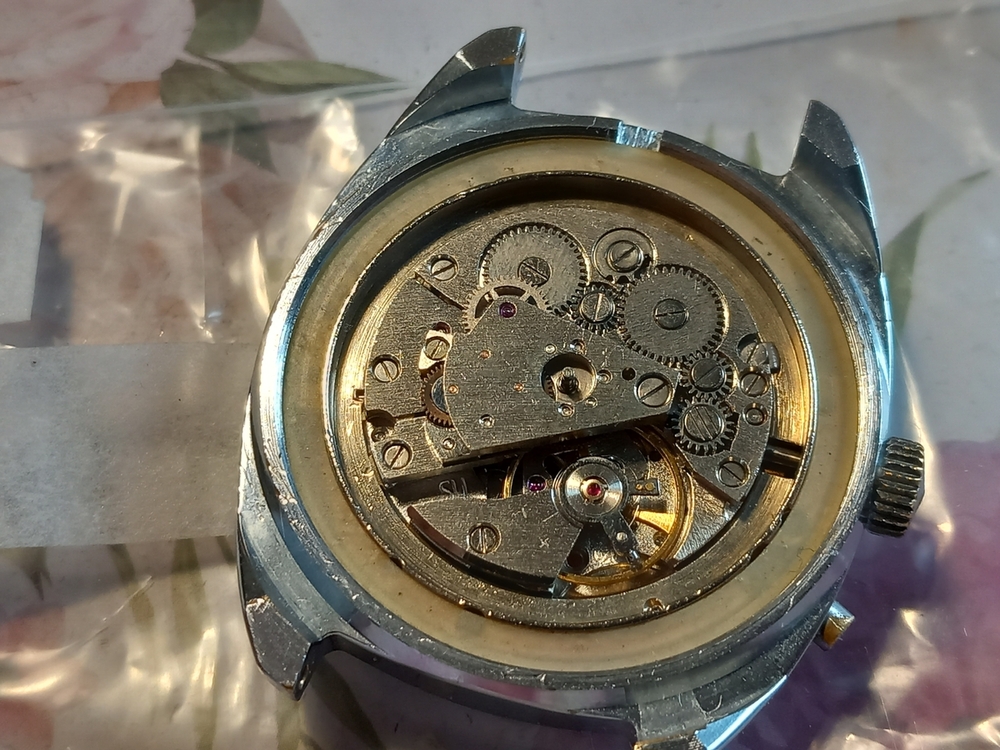

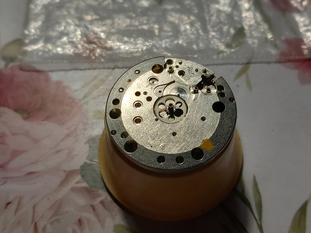

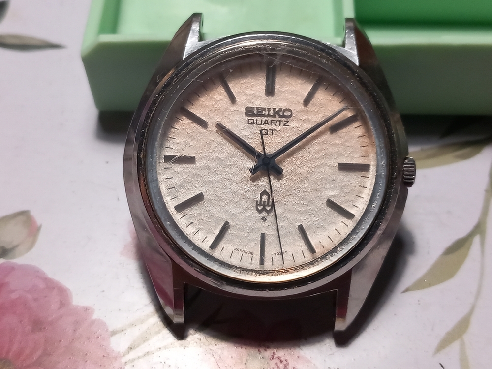

Kolejną ofiarą moich prac była o to ta slava @Paulus57 😁20230519_205859.thumb.jpg.418a97d79075890fd45eca8d2c0b5aa7.jpg
Jak widać jest w stanie nos, dlatego do mnie trafiła 🫢20230519_205949.thumb.jpg.e6dfeccac7ee7e4e7d5e98ff7b980857.jpg20230519_210234.thumb.jpg.23d2fbe288e236bd457a541410de87ac.jpg
Tu już widać pierwsze oznaki oszczędzania na materiałach (plastikowy pierścien mocujący werk)20230519_211304.thumb.jpg.69e85986cb1403085c8f44e3633c8115.jpg20230519_210800.thumb.jpg.5297efb0a47ac27b39e799e5e76a9cd6.jpg
I teraz dlaczego zachowała się w stanie noc 😁20230519_211459.thumb.jpg.273d769edb9a4d756194d5e74ec8eb4a.jpg
Reszta już poszła standardowo20230519_212102.thumb.jpg.f517d9f63b4e40fd83ccd28a5f8a1696.jpg20230519_212710.thumb.jpg.a051750464bcc34432c01bb245ddb28e.jpg
I efekt końcowy

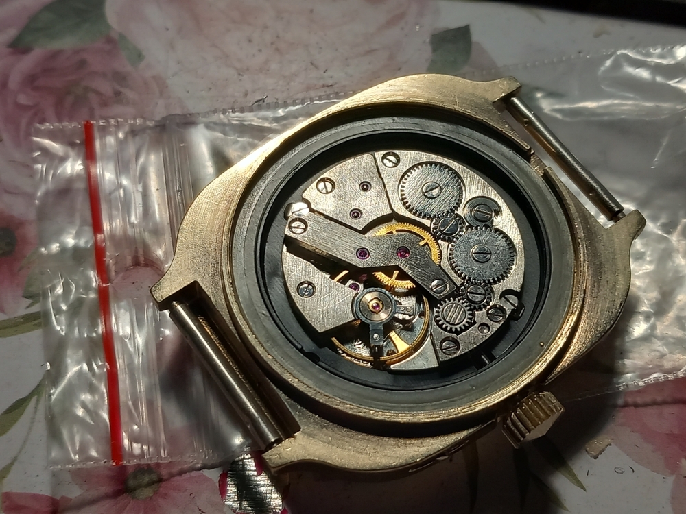

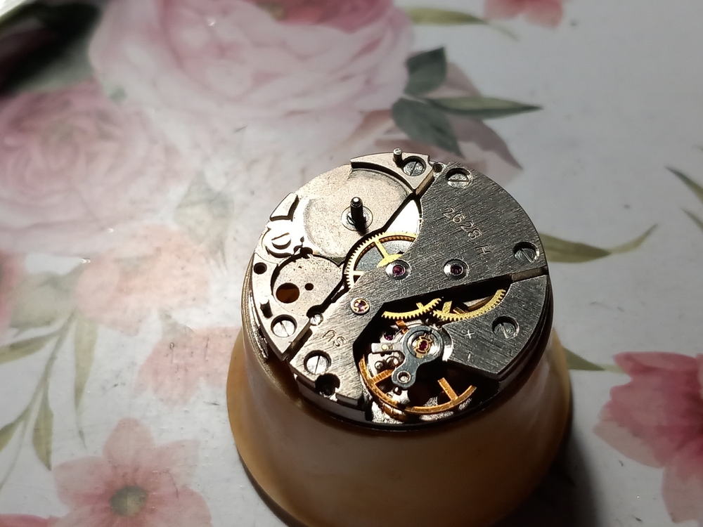

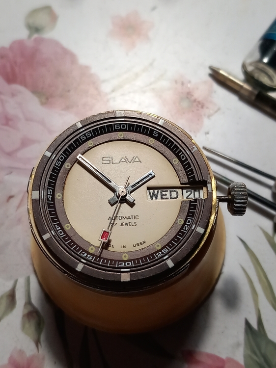

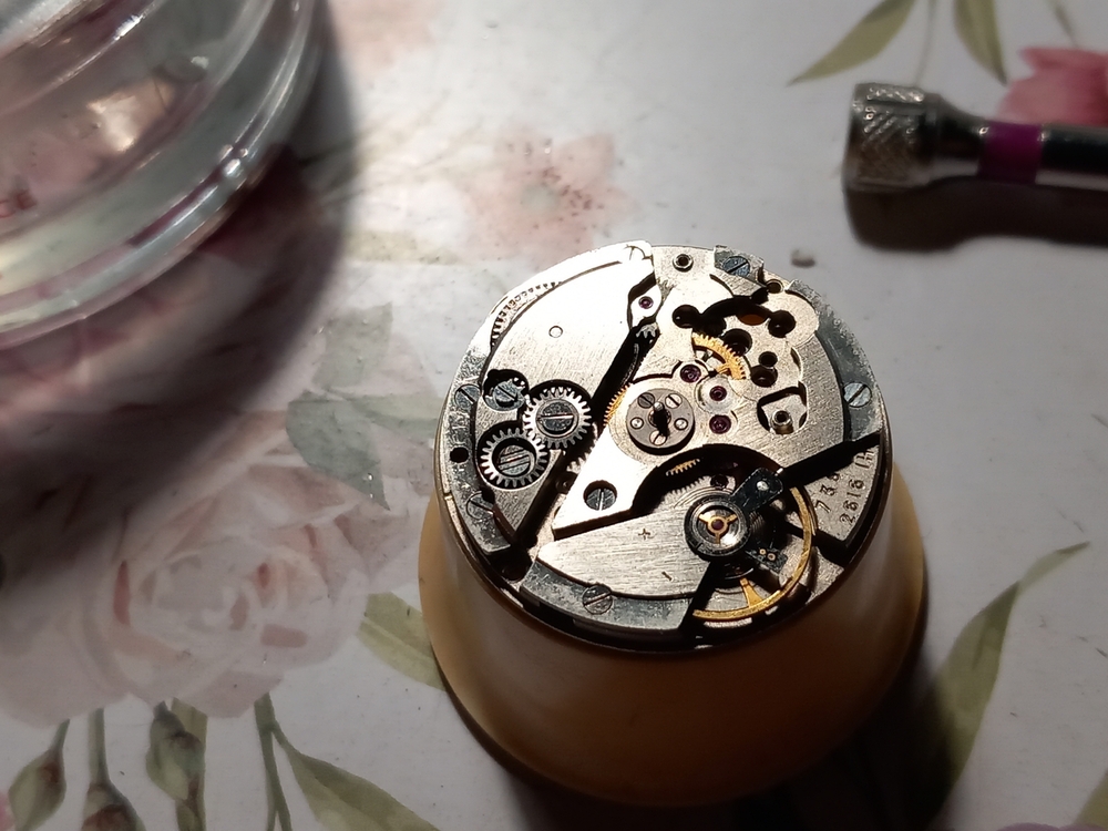

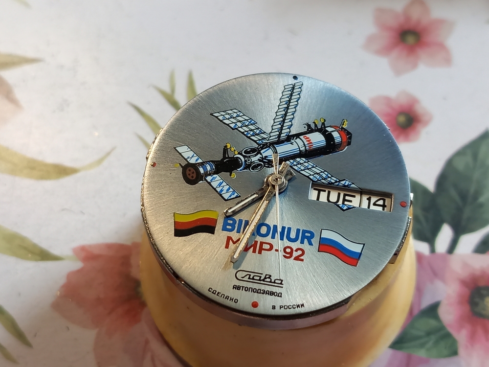

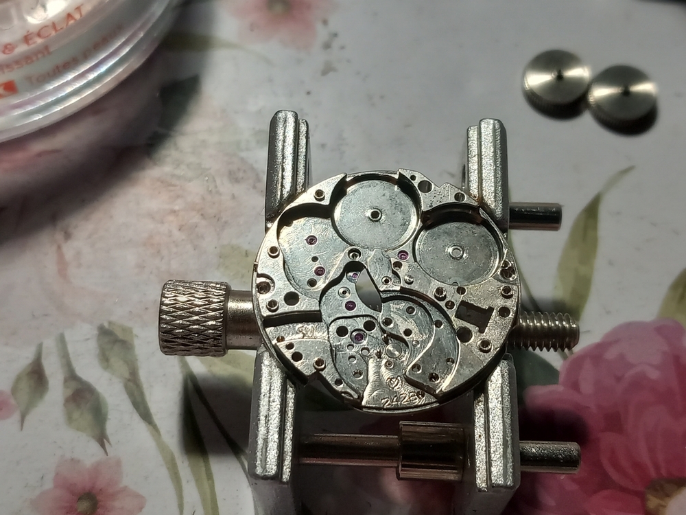

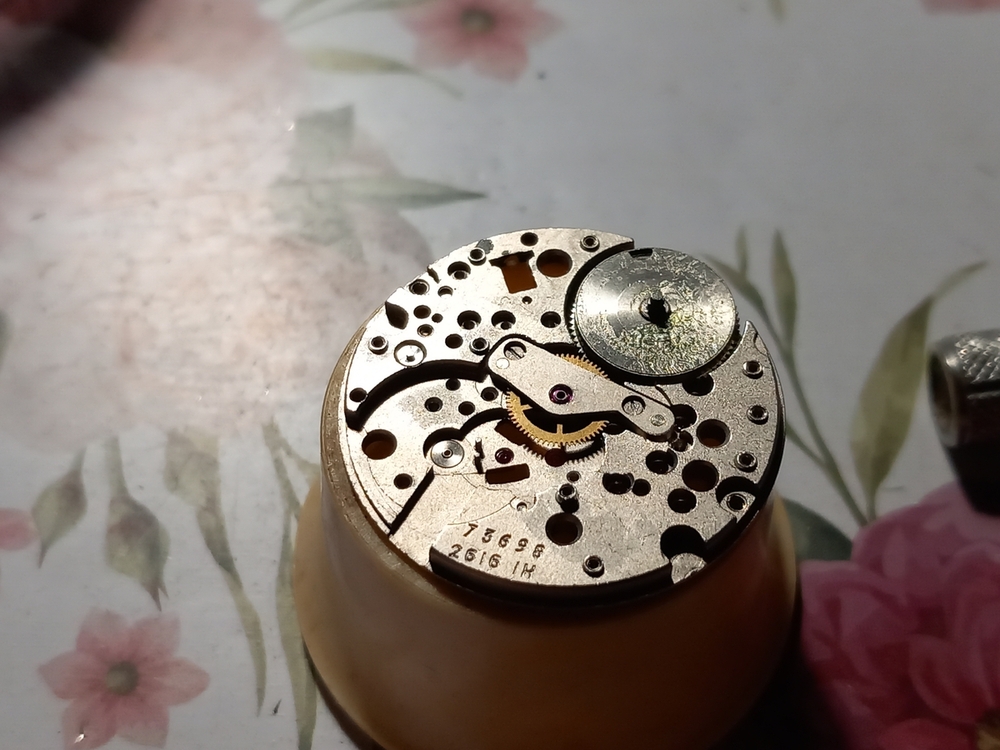

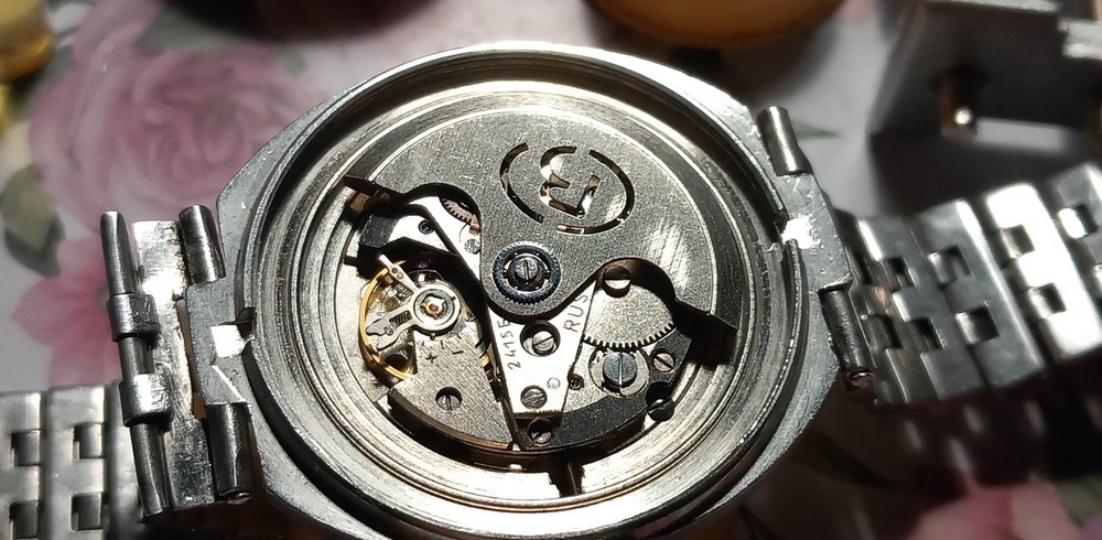

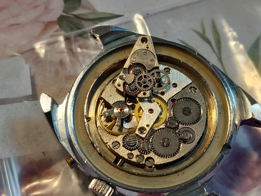

Dzisiaj na stół trafiła slava @Pit83

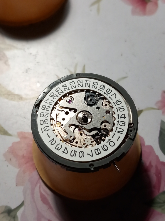

W środku zwykły 242720230525_171324.thumb.jpg.afac7cdfecb7364a89a8246223c4a311.jpg
I pierwsze co rzuca się w oczy to urwany łeb śruby mocującej mechanizm której resztek trzeba będzie się pozbyć 20230525_171418.thumb.jpg.11a3a9990aaec0b7ed34035140f1e36f.jpg
Demontaż automatu20230525_171511.thumb.jpg.8b010580a7f30400a1b92f748bb76aaa.jpg
Datownik troszke się przybrudził 🫢20230525_171905.thumb.jpg.8cd4e7dd1866a3b70fc6185d2da25c22.jpg
Demontaż wszystkiego pod tarczą
20230525_172241.thumb.jpg.7c81f1e7f0032f15f00de7dde5a472d9.jpg20230525_172902.thumb.jpg.868d76455a008d562f7a627f37b67f7f.jpg
I rozbiórka reszty20230525_172920.thumb.jpg.d7bcc58dce10e7309fedfad319baaf71.jpg
O dziwo resztki śruby udało się wykręcić
Pierwsze nakręcenie i składanie
Dzisiaj na stół trafił taki bidulek do skompletowania od @timegoesby20230618_213852.thumb.jpg.315fbfb9da70a956b5ee2be72877e0f9.jpg
Jak widać trochę tego jest20230618_214723.thumb.jpg.57fc2be8d123d9991d1c72d0c96c64bf.jpg
Ogólnie w automacie prócz wachnika i sprzęgiełek nakręcających zegarek było wszystko do wymiany (nie chcę wiedzieć jak do tego doszło 🙈 )20230618_225239.thumb.jpg.f6a4961a46da261d2532b7ff9df0afb3.jpg
Tutaj już widać mostek datownika pełni funkcę dystansu i w miarę ujednolicenia produkcji20230618_225458.thumb.jpg.da6a4483cca90cc70d3a3be110363d1e.jpg20230618_225557.thumb.jpg.a59eaf1ac806dbd3c3299d1394442bf4.jpg20230618_225856.thumb.jpg.7a4cf5fad5559d9c00f06e00948b307d.jpg
W dużej mierze werk był już rozebrany20230618_225926.thumb.jpg.6257ec64826d73182e07126c43338d00.jpg20230618_231012.thumb.jpg.b775bcd83064e0fa5b344be7bbf3095e.jpg
Niestety filmik z pierwszego nakręcenia gdzieś mi przepadł ale zegarek po złożeniu chodzi!20230619_224154.thumb.jpg.4a23acc2a65c65bb15fb2bb92b8033ee.jpg
Wachnik dubai style 😎20230619_225156.thumb.jpg.3948825dae8f945d5c1d31ce005075dc.jpg
I tutaj potwierdzenie że działa
Kacper wielkie dzięki za skompletowanie mechanizmu, jak wiesz części z 2415 posłużyły do ratowania "mużika w puzyrie" którego elementy były prawie zmielone.

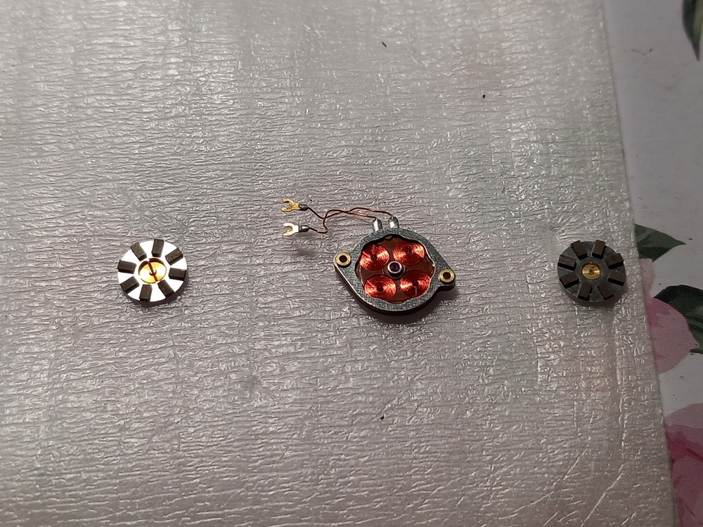

Ostatnio do serwisu dostałem kwarce seiko, w większości lata 70
Tutaj najcenniejszy, tz. Snowflake20230626_232115.thumb.jpg.e9113f6e689f62b5bbcc62c5b77653f1.jpg
Tarcza już trochę wyblakła
Koperta typu monoblock 20230626_232133.thumb.jpg.c6f67b0305f79c0db4f01835b9e69c08.jpg20230626_232228.thumb.jpg.5d7f60666f0277c6fb94b8ee38aea487.jpg20230626_232836.thumb.jpg.411e7aa1851ce3ad23f5b0841765e9d5.jpg20230626_233016.thumb.jpg.4508d65bcb05c58cea347fff051ef1a6.jpg20230626_233232.thumb.jpg.8bc27c9911d47e1606be1ecf6f9b6d2f.jpg20230626_233458.thumb.jpg.8956316f426924f4a566d2894e82ab25.jpg
Pod tarczą jest taki fajny dystans 20230626_233833.thumb.jpg.48906850a07d4591ed5a837e5db7ef74.jpg
Żeby wyjąć mechanizm trzeba tylko przekręcić pierścień w kopercie20230626_233904.thumb.jpg.12eeedfd70544084217a3a3b8d70ace5.jpg
Gotowe
Widać że mechanizm jest wysokiej klasy
Pozycjoner/kasownik luzu osi sekundowej20230626_235006.thumb.jpg.f78c7daabebece6bfaf3d49f177f2eef.jpg
Dodatkowo wyciągnięcie koronki przytrzymuje rotor20230626_235157.thumb.jpg.f62db46b8b8bc9f0bee8756e92d9b4fa.jpg20230627_063941.thumb.jpg.ff2dc81715cb15a89c2d03d284874ecb.jpg20230627_064420.thumb.jpg.02aebd860149a38ee2ae3386323b1a47.jpg20230627_064503.thumb.jpg.8e147eb022ed80eaa5d4239d5e4bae7d.jpg
Tutaj wpadli na wyśmienity pomysł umieszczenia kamyka w mostku
W celu weryfikacji chodu werk trzeba było wsadzić w kopertę
CHODZI!
Nie powiem ale jestem zadowolony 😄20230627_185417.thumb.jpg.fea0d24ea541519ea3880dc3f93c98f0.jpg20230627_185413.thumb.jpg.0ae684414f053dbabd441a489ec15d63.jpg

Widać że kiedyś w zegarkach sekundnik trafiał w indeksy a teraz padaczka

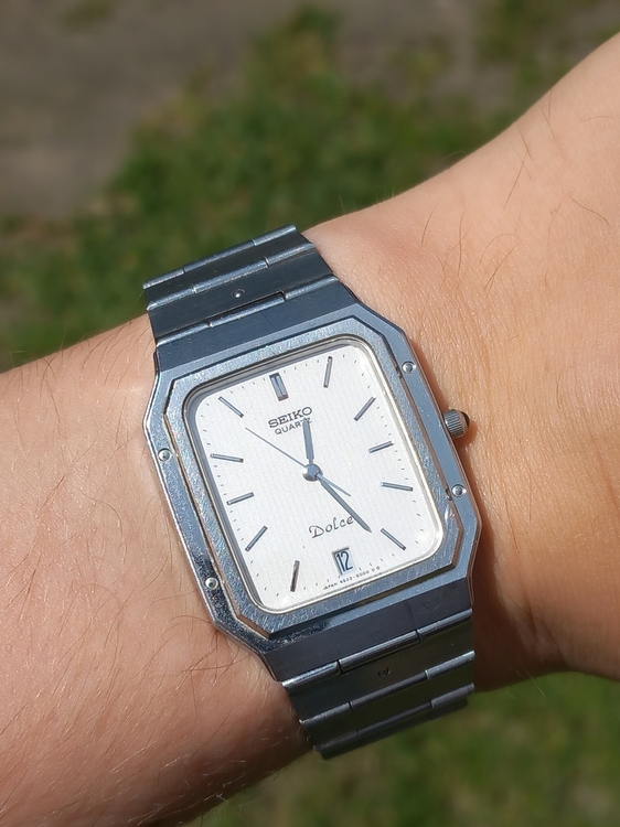

32 minuty temu, graver napisał(-a):
To raczej zależy
Mam w miare współczesne seiko dolce i akurat trafia w indeksy mimo braku kasownika luzu (werk na 7 kamykach)

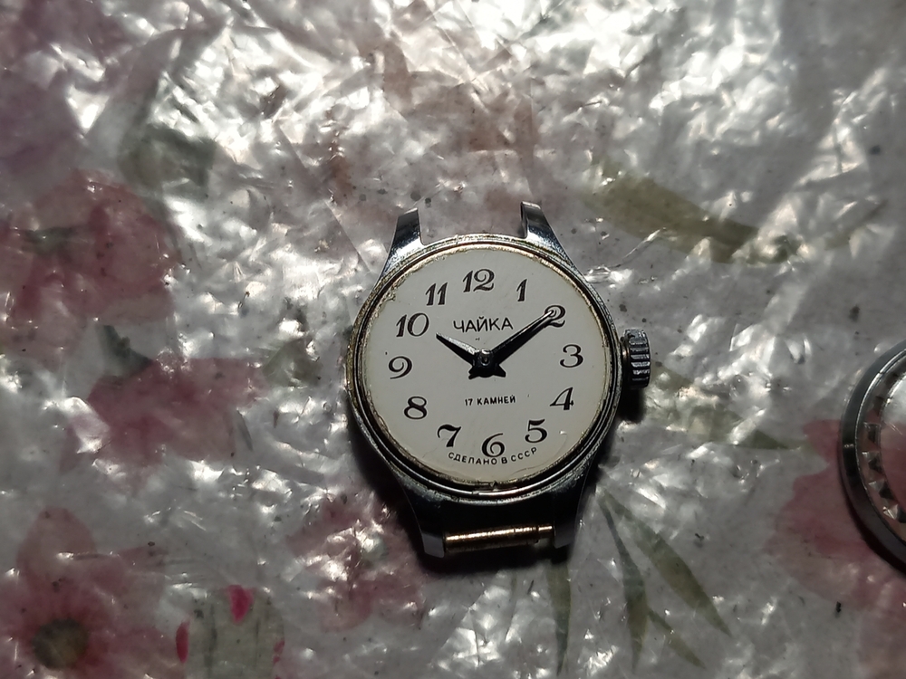

Z ciekawszych ostatnich prac to ostatnio dostałem czajkę @fraxinus na 1601 do serwisu
Jak narazie najmniejszy zegarek i mechanizm jaki dostałem na zlecenie naprawy, sam mechanizm ma ledwo 16mm średnicy
(Nie wiem dlaczego ale bardzo lubię robić damki 😅 )
