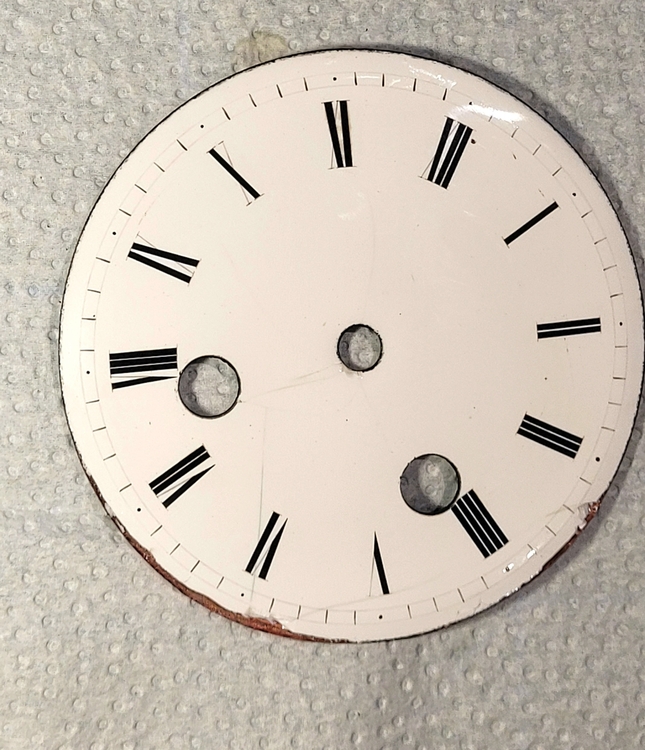

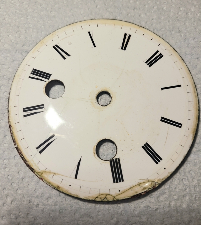

Przy okazji pokaże Wam dwie tarcze  które naprawiałam, a które na wstępie myłam w myjce aby oczyścić szczeliny z brudu.
(Przepraszam Autora za wpychanie sie bez kolejki 🤭)
Edytowane przez Yodek
