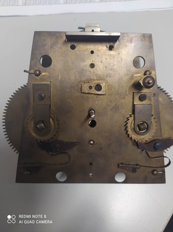

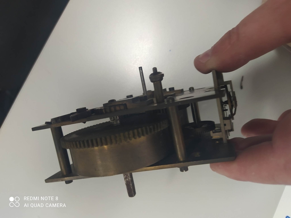

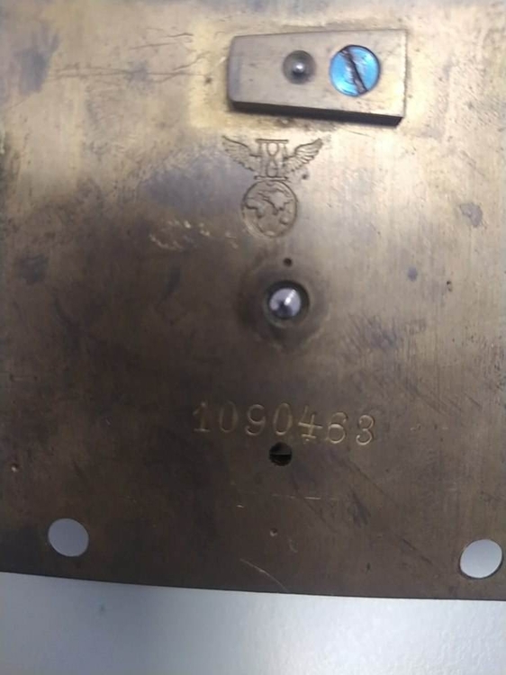

janekp 531 #1 Napisano 15 Maja 2023 (edytowane) Mam prosbę, w jakich zegarach używano takich werków Gustav Becker. Edytowane 16 Maja 2023 przez janekp 0 Znane są tysiące sposobów zabijania czasu,ale nikt nie wie, jak go wskrzesić. Udostępnij tę odpowiedź Odnośnik do odpowiedzi Udostępnij na innych stronach
amroziuk 99 #2 Napisano 15 Maja 2023 W zegarach kajutowych - okrętowych. 0 AMTak wiele zegarów, a tak mało czasu. Udostępnij tę odpowiedź Odnośnik do odpowiedzi Udostępnij na innych stronach
Anansi 4154 #3 Napisano 15 Maja 2023 A po co ten tag vereinigte freiburger uhrenfabriken aktiengesellschaft vo Przecież wtedy, kiedy używano tej sygnatury nikomu się VFU nawet nie marzyło. P.S. Co ten zegar (i za pomocą jakiego mechanizmu) wybija? 0 Tolerancja musi być nietolerancyjna wobec nietolerancji. Němec z Královce Udostępnij tę odpowiedź Odnośnik do odpowiedzi Udostępnij na innych stronach
janekp 531 #4 Napisano 16 Maja 2023 (edytowane) 10 godzin temu, Anansi napisał(-a): A po co ten tag vereinigte freiburger uhrenfabriken aktiengesellschaft vo Przecież wtedy, kiedy używano tej sygnatury nikomu się VFU nawet nie marzyło. P.S. Co ten zegar (i za pomocą jakiego mechanizmu) wybija? No tak 1883-1885 ale Mikrolisk tak zakwalifikowal tą sygnature jako Vereinigte ....Mniejsza z tym,ciekawe jak wygladal w komplecie . Edytowane 16 Maja 2023 przez janekp 0 Znane są tysiące sposobów zabijania czasu,ale nikt nie wie, jak go wskrzesić. Udostępnij tę odpowiedź Odnośnik do odpowiedzi Udostępnij na innych stronach

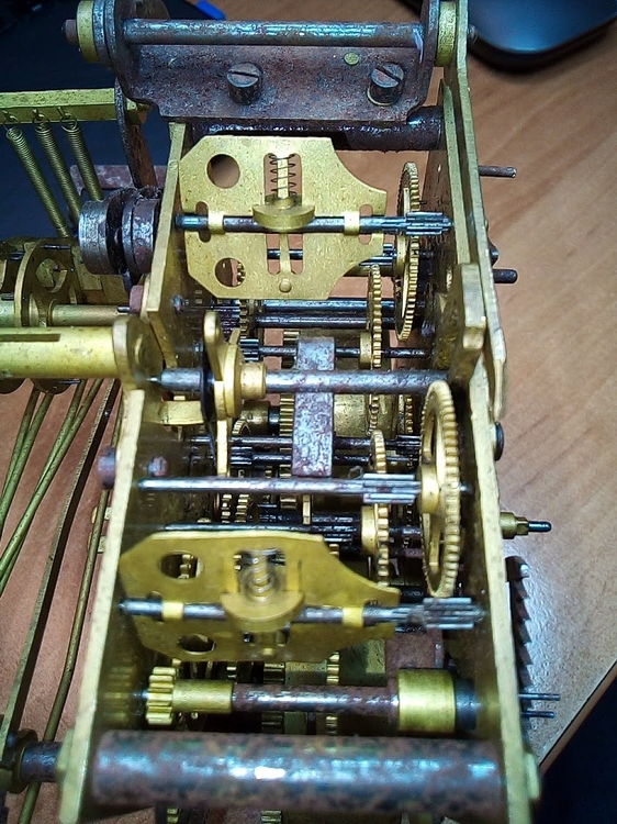

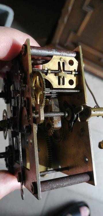

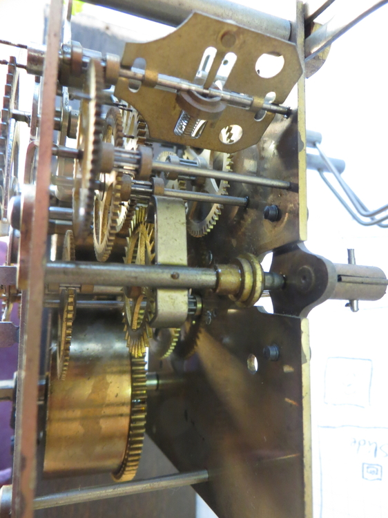

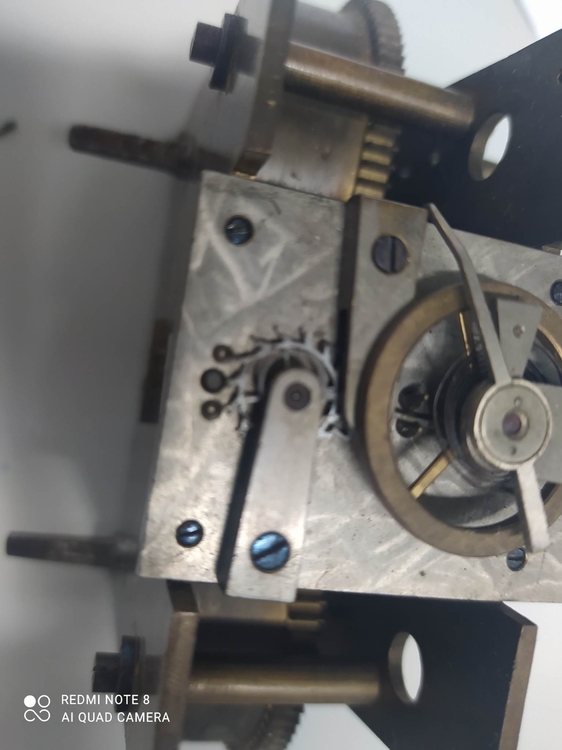

Yahagi 2382 #5 Napisano 4 Września 2023 (żeby nie mnożyć wątków - podpinam się... ) Podpowiedzcie proszę kiedy pojawił się taki wiatraczek: To jakimś patentem jest oznaczone ? wzorem użytkowym może ? 0 Udostępnij tę odpowiedź Odnośnik do odpowiedzi Udostępnij na innych stronach
amroziuk 99 #6 Napisano 5 Września 2023 (edytowane) W moim (pewnie nie pełnym) zbiorze patentów przyznanych firmie Gustav Becker i używanych przez nią nie mam patentu/wzoru DRGM z takim wiatraczkiem. Edytowane 5 Września 2023 przez amroziuk 1 AMTak wiele zegarów, a tak mało czasu. Udostępnij tę odpowiedź Odnośnik do odpowiedzi Udostępnij na innych stronach
polimerek 288 #7 Napisano 5 Września 2023 (edytowane) Ja mam taki wiatraczek, GB z 1932 r. Edytowane 5 Września 2023 przez polimerek 2 Udostępnij tę odpowiedź Odnośnik do odpowiedzi Udostępnij na innych stronach
Yahagi 2382 #8 Napisano 5 Września 2023 Dzięki... dość późny ... Bo to jeszcze wychodzi że te podkładki napinające sprężynę były i prostokątne i okrągłe. Próbuję jakoś wydatować ten z prostokątną... Wydaje mi się, że to w latach 1910 powinno się pojawić. Może odrobinę wcześniej ? 0 Udostępnij tę odpowiedź Odnośnik do odpowiedzi Udostępnij na innych stronach
Wojtek796 70 #9 Napisano 5 Września 2023 Będzie chyba kłopot z wydatowaniem w ten sposób - po patencie, bo nie sądzę, żeby coś takiego dało się zastrzec. Byłoby odrzucone na etapie wniesienia. To po prostu bezwładnościowy, odśrodkowy regulator obrotów. W epoce maszyn parowych dość powszechne rozwiązanie i na pewno obpatentowane na ament. Mógł być stosowany okresowo w pewnych typach werków, jakichś droższych może. Ale może kraczę. 0 Udostępnij tę odpowiedź Odnośnik do odpowiedzi Udostępnij na innych stronach
Yahagi 2382 #10 Napisano 5 Września 2023 Patent, to może nie... ale spodziewam się że to jakiś wzór użytkowy może być (DRGM) 0 Udostępnij tę odpowiedź Odnośnik do odpowiedzi Udostępnij na innych stronach

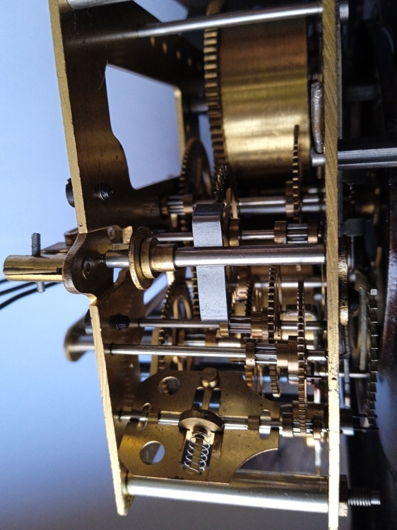

PM1122 1815 #11 Napisano 5 Września 2023 Taki wiatraczek ? Becker 1929 , ale to już raczej Junghans . W Becker 1926 , takiego nie ma . 1 Udostępnij tę odpowiedź Odnośnik do odpowiedzi Udostępnij na innych stronach
Wojtek796 70 #12 Napisano 5 Września 2023 Kwadransowy (medalowy) werk z dwiema sprężynami nr 2376xxx, a więc 1920, wiatraczek z ciężarkiem, sztuk dwie. 1 Udostępnij tę odpowiedź Odnośnik do odpowiedzi Udostępnij na innych stronach
Wojtek796 70 #13 Napisano 5 Września 2023 Kwadrans-Westminster z trzema bębnami 207xxxx luzem, 1909. I takie wynalazki w jednym zegarze. 0 Udostępnij tę odpowiedź Odnośnik do odpowiedzi Udostępnij na innych stronach
