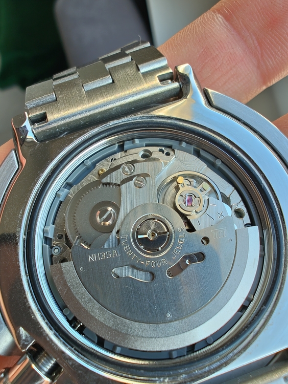

Na fotkach z artykułu rzeczywiście brak oznaczeń firmy i modelu na wahnikach. W moich zakupach z Aliexpress jeszcze nie trafiłem na taki egzemplarz, gdy zegarek miał odkryta dupkę😉. Tiktakow z pełnym deklem specjalnie nie otwierałem aby zobaczyć co pracuje w środku.
Aż specjalnie otworzyłem steeldive tuńczyka i takie oznaczenie ma
To dobrze czy źle? 😅
Tak są oznaczane oryginalne werki seiko lub tmi zatem możesz spać spokojnie i godnie nosić tune.
Z tym spaniem spokojnie to bym się tak nie rozpędzał. Egzemplarze bez oznaczeń to tylko dowód, że podrabia się nh35, pomimo ich niskiej ceny. Oficjalna dokumentacja określna, że na rotorze powinien być też kraj produkcji, Malezja albo Japonia.Moim zdaniem albo Seiko jest po cichu dogadane z chińczykami na licencyjne kopie, albo nie mają nad tym żadnej kontroli. Jakim cudem mechanizmy produkowane w Japonii i Malezji są głównie dostępne na Ali ;-)

Z tym spaniem spokojnie to bym się tak nie rozpędzał. Egzemplarze bez oznaczeń to tylko dowód, że podrabia się nh35, pomimo ich niskiej ceny. Oficjalna dokumentacja określna, że na rotorze powinien być też kraj produkcji, Malezja albo Japonia.Moim zdaniem albo Seiko jest po cichu dogadane z chińczykami na licencyjne kopie, albo nie mają nad tym żadnej kontroli. Jakim cudem mechanizmy produkowane w Japonii i Malezji są głównie dostępne na Ali 😉
Wysłane z mojego SM-T819 przy użyciu Tapatalka
Jeżeli podrabiają to niech to robią dalej, zegarek od roku ma +2/dzień czyli wynik jak rolex czy coś podobnego 🤨
Mam nadzieję, że zrzynają 1:1 dokładnie, żeby potem nie było problemu z podmianą części 😉 Chociaż przy tych cenach to prawie zawsze bardziej się opłaci wymienić cały mechanizm.

Bez znaczenia. Mechanizmy produkowane w Japonii lub Melezji miałby oznaczenia w górnej częsci rotoru odpowiednio: Japonia, Malezja. Produkowane  w Chinach tego nie mają, co nie znaczy, że produkcja mchanizmów stoi w Malezji na wyższym poziomie niż w Chinach.  Tak oczywiście nie jest.  Jednakże  producenci zegarków w Chinach dobrzą znają zachodnie rozterki i  jeśli pakuja  w zegarek  świetny NH35 to zwykle bez okienka na spodzie koperty (to samo z PT5000),   by nie stresować nabywców z Europy lub USA,  że łoboże, podróbka  mechanizmu do mnie przyszła.  Co ja pocznę?   😆
