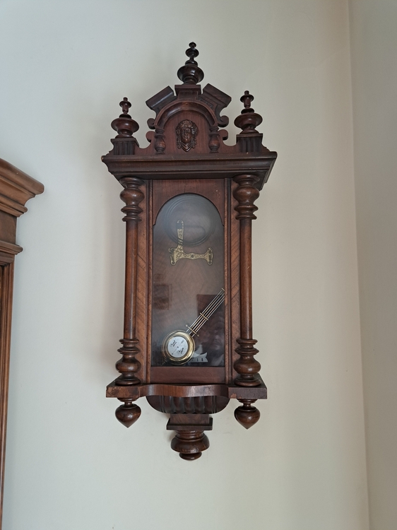

Dostałem w prezencie zegar HAU. Zdołałem jedynie ustalić po sygnaturze producenta oraz wywnioskować, że liczba na mechanizmie 34 odnosi się do długości wahadła.
Czy ktoś byłby w stanie podać mi przybliżony wiek tego zegara? Byłbym też bardzo wdzięczny za wskazówki dotyczące pierwotnego wyglądu skrzyni. Na dole są ślady po sterczynach, korona zaś jest wtórna, wzięta że starego lustra.
Mechanizm ma duże bebny sprężyn. Dwutygodniowy? Miesięczny?

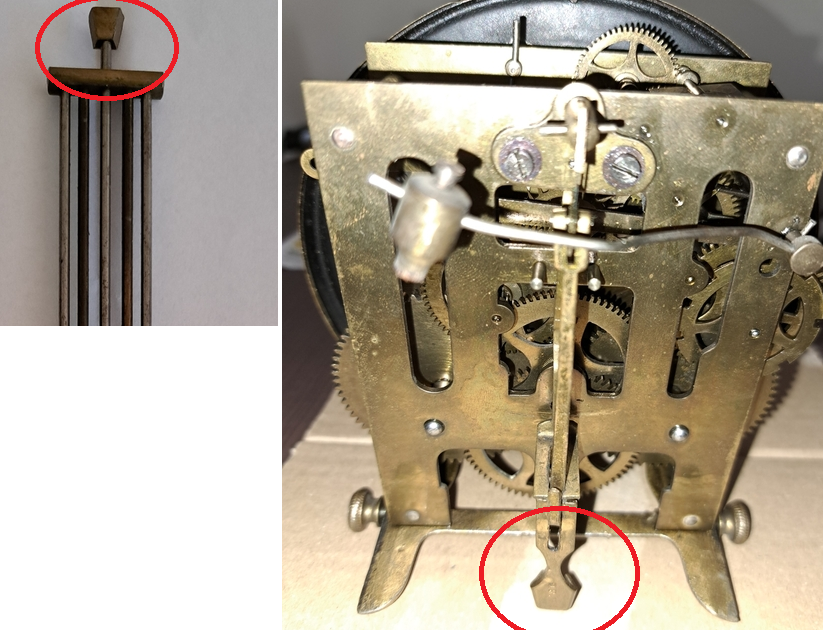

Ale przydałoby się jeszcze zdjęcie sanek i wahadła.... Dlatego, że ja tu widzę drążek z Beckerowską końcówką do wieszania wahadła. A zdaje mi się, że Becker miał na to patent.

Tak na samej końcówce zawieszki wahadła jest DRP czyli informacja o patencie. Oprócz tego załączam zdjęcia sanek i wahadła.

W moim jest na zawieszce wahadła informacja o patencie, tamten ma dziurkę w tym miejscu. Czy dobrze rozumuję, że to może być argument, że mój jest starszy, ponieważ wówczas jeszcze obowiązywała ochrona patentowa?

To są inne mocowania wahadła. Ty masz "wsuwane= klin" a u Antyczka "zaczepiane"
Popatrz dokładnie  na fotki...

To są dwa różne zegary.... Owszem HAU, ale wahadła całkowicie inne.

Ps... w Twoim, to przypuszczalnie ( a raczej napewno ) wahadło jest od Beckera. Więc odrazu rodzi się wiele pytań.

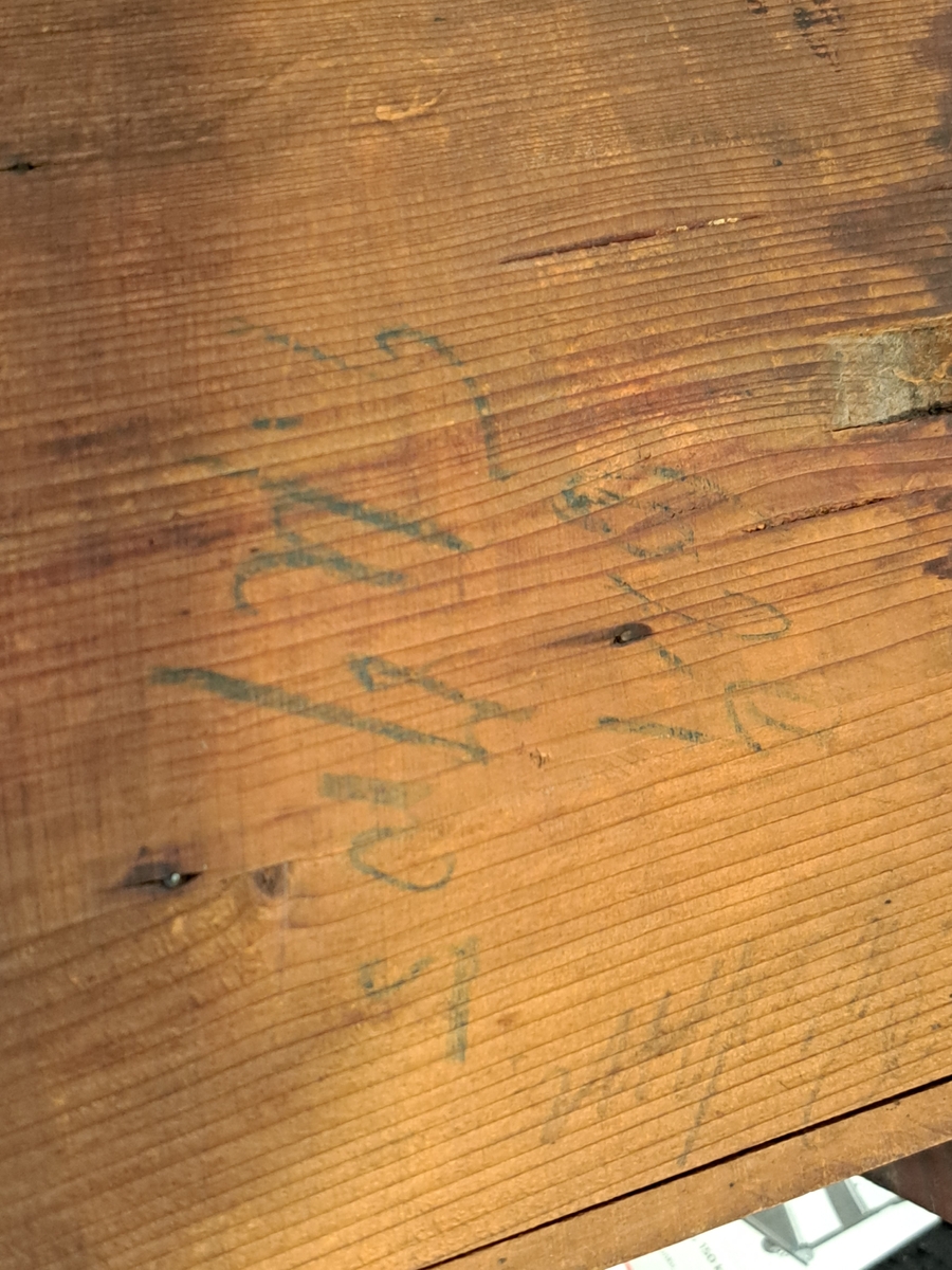

Na plecach skrzyni jest podpis szwabachą, więc zegar jest przedwojenny. Skrzynia jest oryginalna, prawda?

Dwuczęściowe wahadło HAU powinno wyglądać jak w tym temacie:
Twój jest nieco starszy, ma odlewany, ozdobny wieszak i grubsze sanki.

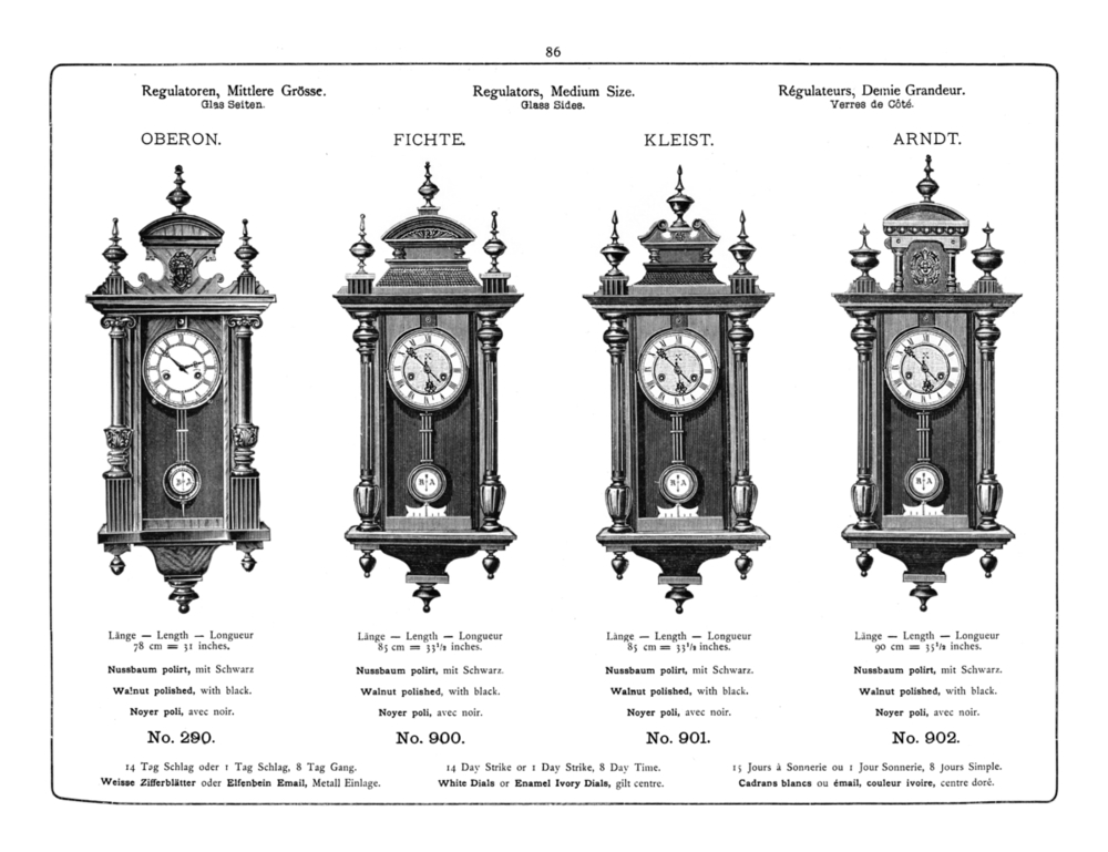

Kilka podobnych skrzyń z rocznika 1895:

Nie, to są zegary HAU (wahadła jak wahadła, zauważ strzały na tarczach ;) )z katalogu na rok 1895. Katalogi GB z XIX w. nie są (już/jeszcze) dostępne.

Przecież w katalogu podano, że są wersje14 lub jednodniowa z biciem albo 8-dniowy chodzik. Co ciekawe, na rynek francuski podawane są inne rezerwy chodu (1 dzień więcej), to się dość często spotyka w katalogach.

Coś tam dobrałem do góry i na dół. Zakończenie brody trochę za duże, ale już trudno, lepszego nie znajdę.20230923_095535.thumb.jpg.99bd6bae4818940b8772f6cab7577e81.jpg
Nooo, bardzo trafnie dobrałeś - całość nieźle się komponuje.
